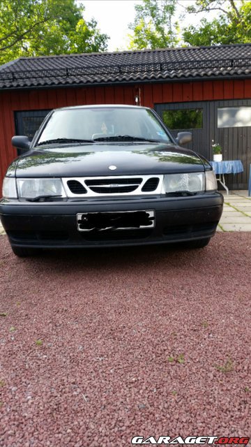

Min 9-3a (1999) laddar knappt upp till det gula på originalmätarn. Det känns väldigt lite. Hur mycket ska dom här bilarna ladda?
Märkbart sämre drag i bilen, det var bättre förut. för några månader sedan. Har inte skruvat allt för mycket med den, så det beror inte på det.
Har kollat alla vakum och tryck slangar/rör. En slang var helt av, böt den. Ingen skillnad.
Vevhusventilationen var sönder också, böt ut den utan skillnad i ladd.
Drar jag slangen på wastegaten så laddar bilen fint igen.
Någon som vet vad felet kan vara? smile
