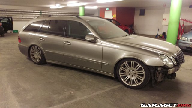

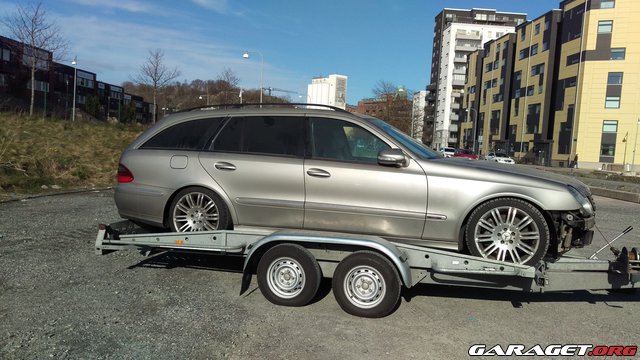

Hej varit tyst här ett bra tag nu..
just nu så har det inte hänt så mycket. har flyttat och det tagit upp mycket tid och träning och jobb med.
pratade för någon vecka sedan med SM Motor och det lät inte så bra. skulle bli väldigt dyrt att fixa motor.
så har börjat kolla lite på beg motor i stället. men tyvärr har dom flesta det felet jag hade från min från fabrik och dom som inte har det kostar nästan mer än vad jag gav för bilen tongue  så kollar vidare

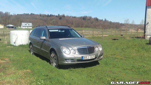

sen annan tråg sak så får jag tyvärr inte stå kvar på min plats. inget mek i garaget sa dom nu. så får flytta på bilen sad
Tommy (Skruvar till det) var hjälpte mig igår och köra upp bilen ur garaget så ska jag på torsdag (imorgon) köra ner den med släp till min Chef så får den stå där:)
https://www1.garaget.org/gallery/images/9/8845/8845-2b7700c9532c0a9f026ce2d05d5d07dd.jpg
https://www1.garaget.org/gallery/images/9/8845/8845-282b1ca9192ae630f1f1c22a0dfab92e.jpg
https://www1.garaget.org/gallery/images/9/8845/8845-7c48bdeeb86e75dba26b335d080aae45.jpg

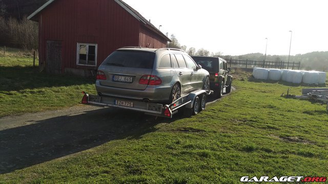

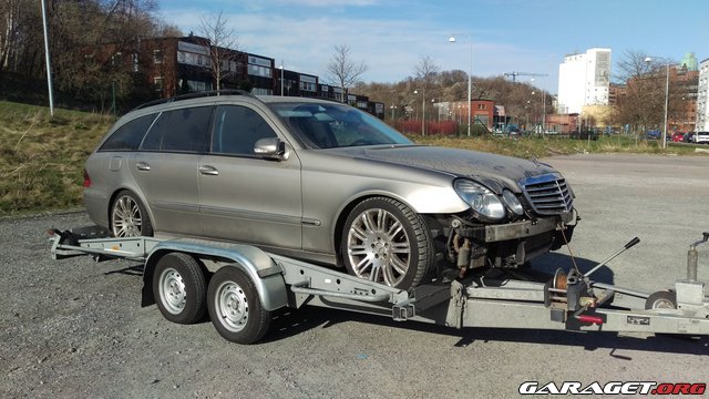

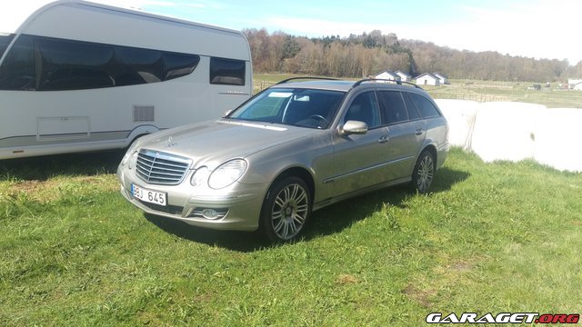

igår flytta jag bilen till min Chef smile gick bra skönt fått bort den
och nu är motor beställd smile en M273 så som satt i den redan. dock har denna gått 14000 mil bara smile
ska hämta motor på måndag.
Lastad o klar för avfärd i Göteborg
https://www1.garaget.org/gallery/images/9/8845/8845-8cb720a5d0c7c3b55081d19ed228afcb.jpg
https://www1.garaget.org/gallery/images/9/8845/8845-c9f3af08f4fe45f487d055714b2dfcbb.jpg
nu står den på gård någon stans i Sverige tongue
https://www1.garaget.org/gallery/images/9/8845/8845-f6cd43636b9962e82940568df45bb1e0.jpg

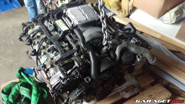

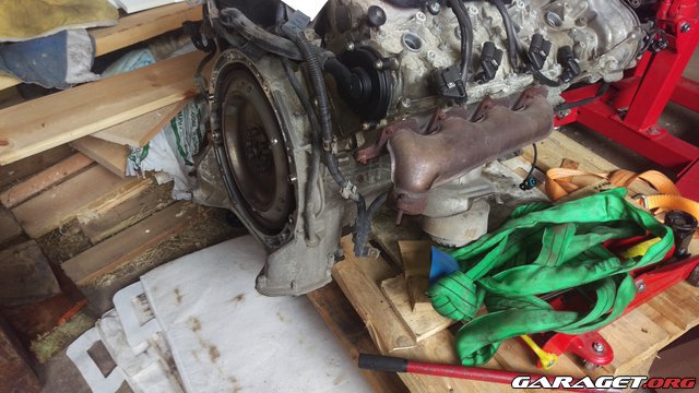

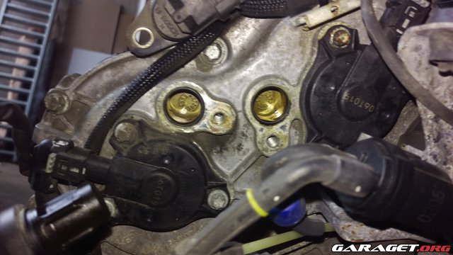

Nu har jag köpt en motor till den
en från 2006 som gått 14000 mil smile fick hem den i måndags och körde ner den till bilen i tisdags då passa jag på kolla hur skicket var på den..
och kolla så kedjan är bra och motor gick runt och den var perfekt smile
så på Lördag så kommer motor åka ner i bilen. ska ner på fredag och fixa lite. byta lite packningar och fixa lite.
så är kom motor från skroten
https://www1.garaget.org/gallery/images/9/8845/8845-1c33594dd9ed550139040abc1784b7f3.jpg
här kan man se att motor är bra smile
https://www1.garaget.org/gallery/images/9/8845/8845-8a1c0764c871f7ebffef97ccdcdfbe2b.jpg
https://www1.garaget.org/gallery/images/9/8845/8845-affaa5270f0c954cbb25f78b88322375.jpg
https://www1.garaget.org/gallery/images/9/8845/8845-8dbd4577fbd02f4d91a39d5161722f2f.jpg
Så på fredag ska jag montera startmotor generator servo pump och sätta ditt mina nya stift och tändspolar. så der är lite mindre göra på lördag när tommy (Skruvar till det ) ska med ner och hjälpa till skruva riktig bil wink

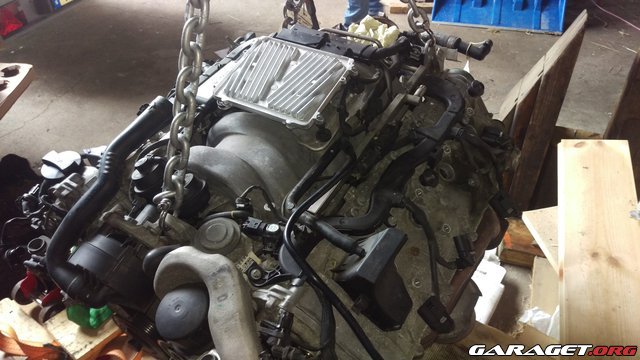

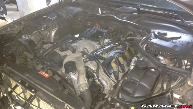

Då får vi köra en liten sen uppdatering då tongue

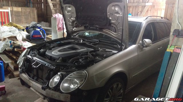

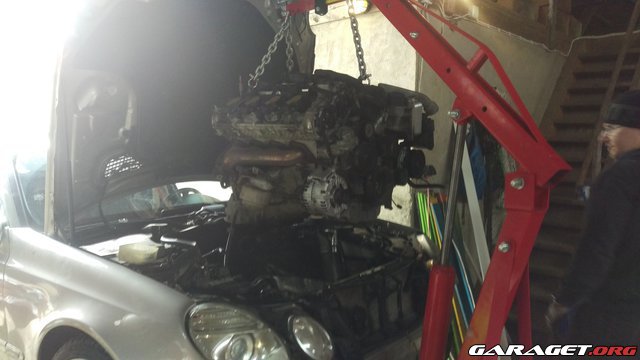

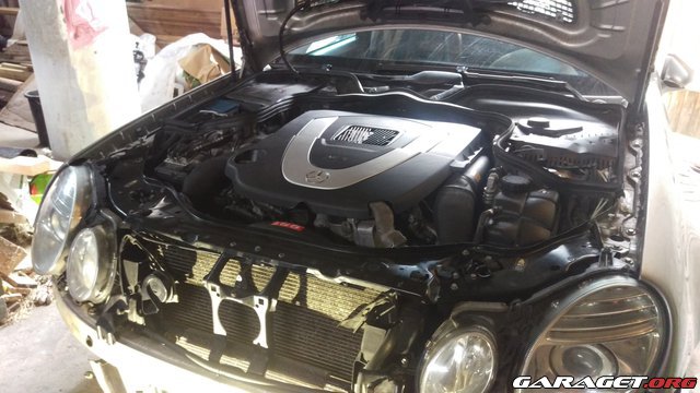

I Lördags så åkte jag Tommy (Skruvar till det) till min chef där bilen står..

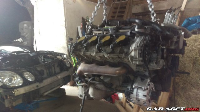

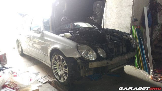

och började med och försöka få in den in den. tog mer tid än väntat och var bökigt innan vi kom på ett bra sätt få in den..
sen började vi byta och fixa lite saker på motor innan den skulle åka i
vi var där 8 på morgonen och startade den runt 16 tror jag det var.
Bilen upp pallad och klar
https://www1.garaget.org/gallery/images/9/8845/8845-1a9a14a707ffed247f1a676d44d27dc8.jpg
Motor reda för åka ner i motorrummet
https://www1.garaget.org/gallery/images/9/8845/8845-711b6c7737afb038946187f4644fbfd3.jpg
https://www1.garaget.org/gallery/images/9/8845/8845-3b7c62c3cd2bf2bfacb79e862e752185.jpghttps://www1.garaget.org/gallery/images/9/8845/8845-6770d19039ae69a58881fdd69c1ac2c7.jpg
Nu var den på plats och prov startad och går fint..
https://www1.garaget.org/gallery/images/9/8845/8845-95cab7a35c5eb9b9ac059ab2e2654f83.jpg
https://www1.garaget.org/gallery/images/9/8845/8845-ebfcd78442d978125ed83ee54195ac76.jpg
Efter en provtur ute så står den och väntar i JEEP mode på luft fjädringen
https://www1.garaget.org/gallery/images/9/8845/8845-8b012c8cfe0bee1dc022f26cd6a5b4f3.jpg
https://www1.garaget.org/gallery/images/9/8845/8845-dd2c557db43e8d7d472e5fd5729da491.jpg
Imorgon Onsdag så ska den besiktas i Kungsbacka åter står se om den går igenom efter många månader stående..
ska ner imorgon och fixa ordning det sista inför besiktningen

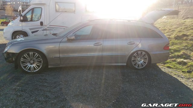

Så det har varit mycket på jobb o hemma o överallt så inte blivit så mycket uppdateringar här..
jag har varit och besiktat bilen hade väldigt problem ditt med kylar slang som inte ville sitta kvar. men troligt vis så var luft i systemet nu har kört 100 mil ca sen jag satte i motor går den fint smile
Passa även på efter besikningen att
https://www1.garaget.org/gallery/images/9/8845/8845-88e0d8e7f9e705c7721e6fe40d12b626.jpg
resultat blev rätt bra
fick två tvåor
1 halvhjul för lågt
2 var rostiga bromsrör bak. som har inte kände på eller pilla på han bara peka och sa här är rostigt .. hmmm
så nu får jag köra bilen en månad smile
sen har jag köpt dessa med smile dock så in såg jag att det var svårt få dom passa mot min original bakkjol så skulle behöva ha tag i en AMG . dock väldigt svårt.

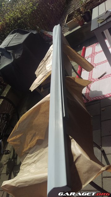

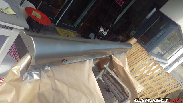

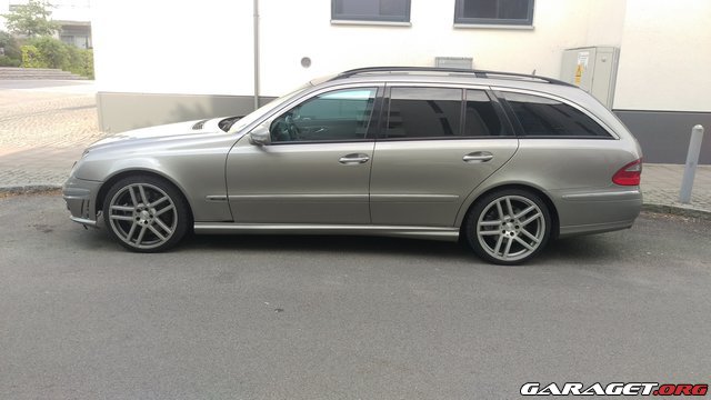

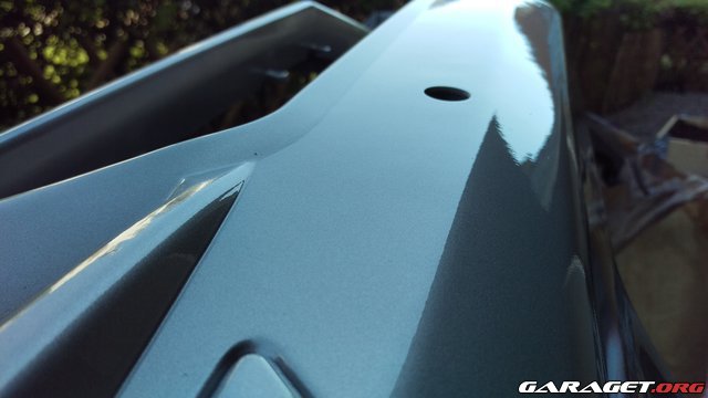

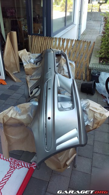

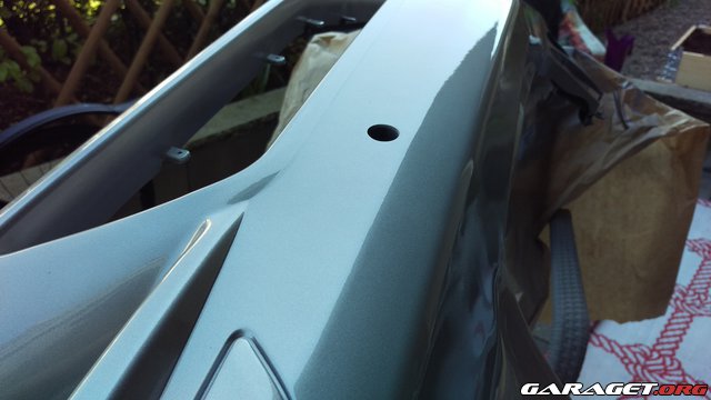

sen har jag lackat mina sidokjolar som bara legat och samlat damm. dessa var grundade så jag slipade bara ner dom och lacka dom
https://www1.garaget.org/gallery/images/9/8845/8845-295b958c54e3ef927aef77983b5c85fb.jpg
https://www1.garaget.org/gallery/images/9/8845/8845-8c367da15689430b4fd856aeaf3e49cb.jpg

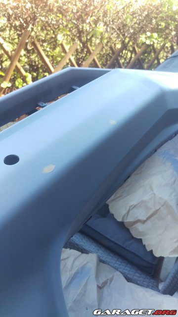

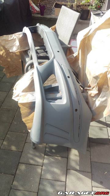

fronten var med grundad dock svart och så var det lite porer i den. så jag slipa ner den och sen la på grund på hela en ljus grå då min silver täcker mycket bättre över den. smile sen hade jag några små ställen med porer då burkar ja lite 1k spackel på fingret o lägga i sen slipa rent det. sen på med lite grund så blir fint smile
https://www1.garaget.org/gallery/images/9/8845/8845-d6a05a4bc3ad34cede7f4f0b8237ff88.jpg
duttat i lite 1k spackel här
https://www1.garaget.org/gallery/images/9/8845/8845-1b873dfbd7fead1f4db1ce0811f5b278.jpg
https://www1.garaget.org/gallery/images/9/8845/8845-3f0f0356b447e8ccd3b9f627c723ff2c.jpg
så här blev det.. stog ute och lackade tongue
https://www1.garaget.org/gallery/images/9/8845/8845-c990e38a518f5e8418866e6f3d0ef504.jpg
https://www1.garaget.org/gallery/images/9/8845/8845-b8793faf84507f263eb8dd7339edae81.jpg

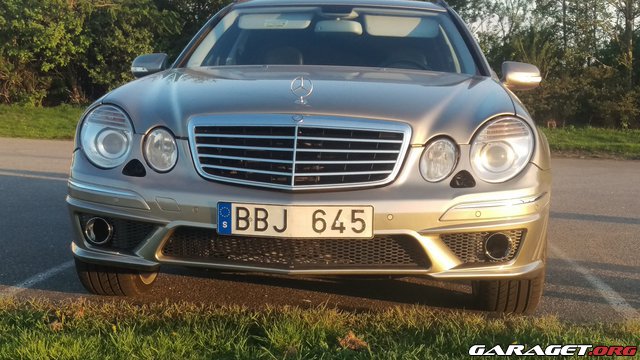

helhets bild. ska montera amg sido kjolar i helgen
https://www1.garaget.org/gallery/images/9/8845/8845-32450727ba6f22c96160629949c78053.jpg
fronten monterad lite sådär. beställt lite nya fäste på lamporna som är kassa tyvärr. sen kommer dimljusen via CHris senare i denna månaden hoppas jag

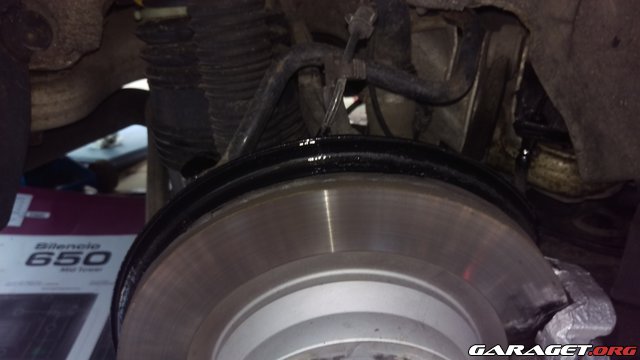

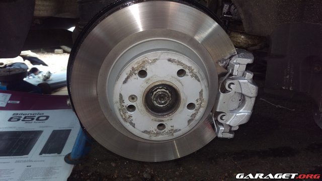

Så då har jag fixat lite mer med bilen då ...
fick två tvåor på besiktningen så i helgen tänkte jag skulle kolla på dom.

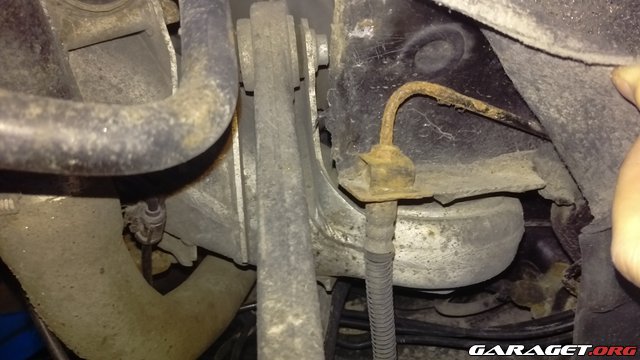

ena var ett rostigt bromsrör bak.
det ser värre ut än det är på bilden.
https://www1.garaget.org/gallery/images/9/8845/8845-65fe2acb99b52b17927592aa5f3962e6.jpg
efter lite skrapande och borstande så såg det helt och fint ut.
så tog lite Hammar lack pensla på
https://www1.garaget.org/gallery/images/9/8845/8845-25b501bff8bf3c00c214cad161b16910.jpg

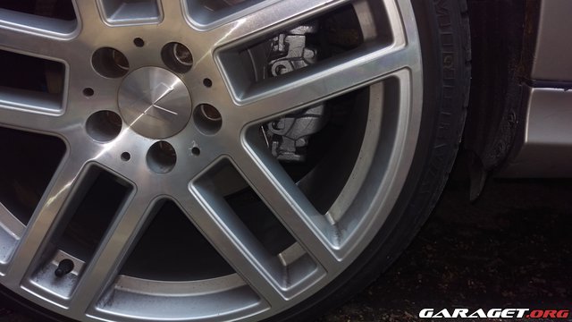

Passa även på att måla broms oken med ser lite bättre ut och skyddar dom lite mer. smile
https://www1.garaget.org/gallery/images/9/8845/8845-fb7bd41bf4d69e34a3f4cd39b08b4898.jpg
måla även broms skölden i svart hammar lack för skyddad den.
https://www1.garaget.org/gallery/images/9/8845/8845-f7717900ce03526457d84337d84fbd4b.jpg
https://www1.garaget.org/gallery/images/9/8845/8845-b9dc764f337a80de56ee82aaf8f493d9.jpg
ser man det lilla oket där bakom äns tongue
https://www1.garaget.org/gallery/images/9/8845/8845-acfea3f88a1ba07f725aa35360993384.jpg

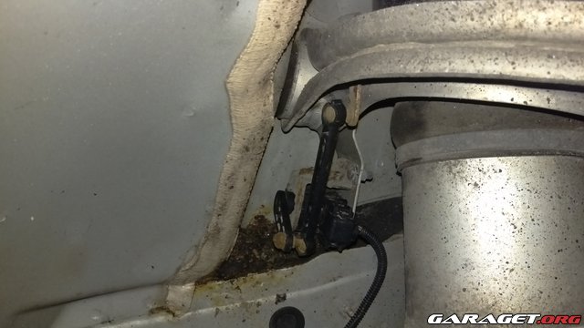

Här har vi staget till luftfjädringen dom justerar nivån dom man byter ut när man sänker dom. väntar på chis ska få hem mina smile
https://www1.garaget.org/gallery/images/9/8845/8845-91de3330b2927faeec9f782b2ae72718.jpg

Som besiktningsgubbe så kan jag säga att sättet du fixade dina bromsrör på är inte bra!
Anledningen till att dem var underkända är för att där är rostporer i röret. Om du har slipat eller borstat ner dem ännu mer så har du ju bara försvagat ditt bromsrör ytterligare.

#100

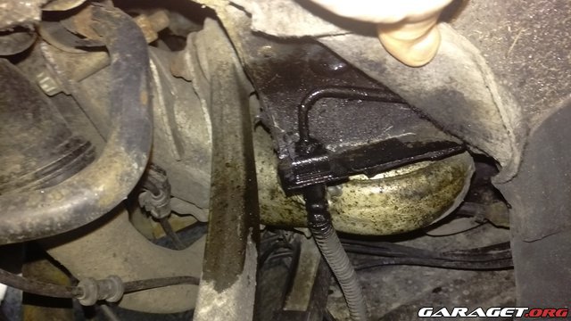

Jag rekommenderar att du byter röret till ett koppar eller liknande på den biten som är gånget.
Mest som ett tips till dig!
Jag personligen har inte godkänt en sådan operation som du har gjort och där är många tekniker som inte kommer göra detta heller.
Mvh Jesper
jag kan förstå men dom kolla inte på det på besiktningen. dom lös med lampa lite rostigt sa han när vi stog där.. sen fick pappret fick jag en 2:A på det. utan skrapa eller kollat något för man kommer inte åt under ifrån.
jag var på verkstad och dom tyckte det var löjligt. så bestämde mig göra så här sen får vi se vad dom säger. !
tack för din åsikt
