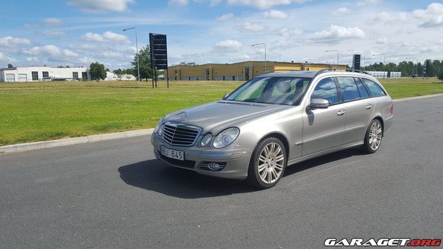

Då har jag sålt av min S500 Long för att blev för jobbigt med två hundar i den.. så vi bestämde oss för skaffa en kombi. jag vill ha V8 lite HK i och sambon ville ha kombi detta blev det perfekta valet då smile
Det är är en bil som är byggd 2006 men i trafik 2007 fösta gången den är importerad av Mercedes Sverige från Tyskland så det står import för annat bruk i reg papperna.
Den har 10 ägare nu med dom 5 senaste är bilfirmor
gått ganska långt. därför jag ville ha den för då gör det inte så mycket jag servar den och mekar själv med den.
finns massa kvitton på den. dels är två luft bälgar bytta och även kompressorn till luft fjädringen

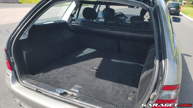

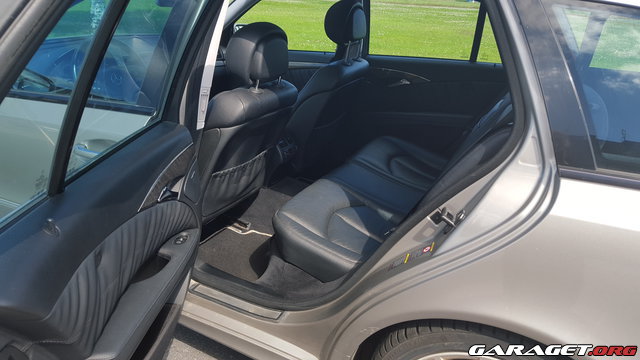

det har rätt bra utrusnings nivå
Har det som 500 brukar ha. taklucka stora navi med dvd spelare elstolar fram med minne el uppvärmt baksäte 4 zons acc luft fjädring runt om med 4 olika lägen o ställa den. komfort hög läge (4 cm högre) sport 1 (2 cm lägre och dämparna blir hårdare) sport 2 (sänker 2 cm med och blir ännu hårdare) osv
bilen har 388 hk 530 nm original med den 7 växlade lådan som är mycket skön köra med. finns 3 lägen på den komfort manuellt och sport. rör på sig ganska bra smile

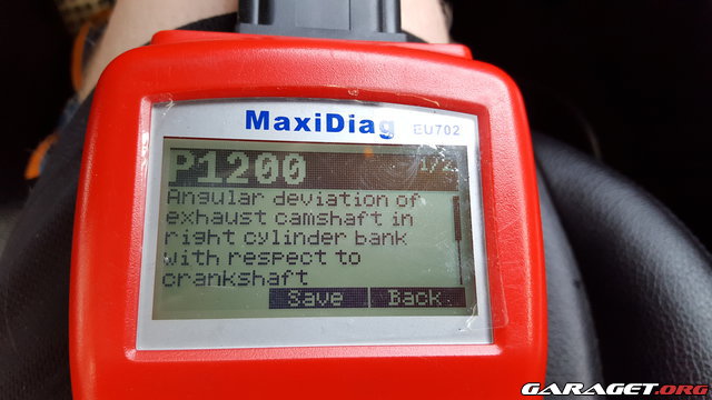

men när jag kollat in lite mer och forskat lite visa det sig att M273 motor som min heter hade fel på drivhjul eller va kallar det. fast till kedjan. kedjan äter upp drevet detta är fel MB vet om
Så får börja med att renovera motorn.. känns så där. men fick den väldigt billigt så kan man la leva med.

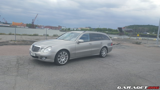

kommer lite bilder på den smile

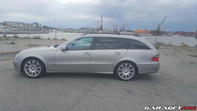

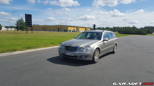

bilder från när jag köpte den.
https://www1.garaget.org/gallery/images/9/8845/8845-513a2c1466c89d19f91b2a3e956dc683.jpg
https://www1.garaget.org/gallery/images/9/8845/8845-05892060ae75a5052b5f5ed1ab7b6b8b.jpg
https://www1.garaget.org/gallery/images/9/8845/8845-db1fd710073ac34144ff28951ebc6540.jpg
https://www1.garaget.org/gallery/images/9/8845/8845-ac26204c22e083591438494fdc6374b5.jpg
https://www1.garaget.org/gallery/images/9/8845/8845-d2c31125b9cab31a8bab8acb92756dc3.jpg
https://www1.garaget.org/gallery/images/9/8845/8845-90e0759c5dcf1a38a277ca0fb20686a7.jpg
https://www1.garaget.org/gallery/images/9/8845/8845-a1c2e632e167e67b2575a743ae314792.jpg
https://www1.garaget.org/gallery/images/9/8845/8845-fd2abab12d9b4ba5d06e26ab2e3c27be.jpg

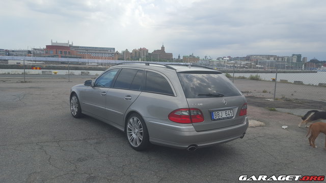

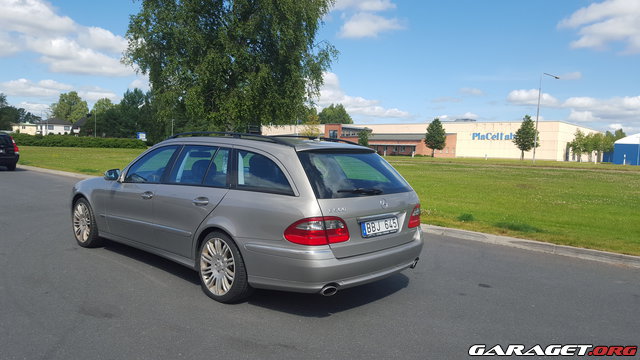

Då kör vi en liten uppdatering då..

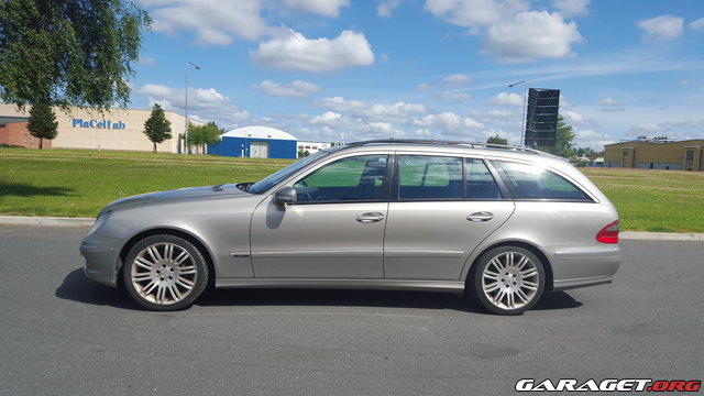

det som är gjort är att jag tonat rutorna gjorde efter bara några dagar efter jag köpte bilen. 3 % genomsläpp då jag har hundarna där bak skönt för dom. kommer även tona hela vägen fram sen efter besiktningen
https://www1.garaget.org/gallery/images/9/8845/8845-0374ed83470b7c94f336ab770df19a96.jpg
https://www1.garaget.org/gallery/images/9/8845/8845-141800d27d3256d1e17c4991ee135bfc.jpg
rumpan på hundarna fick vara med smile
https://www1.garaget.org/gallery/images/9/8845/8845-162878e2bf92da945c3faab525120f7f.jpg
här är felkoden som jag har i
https://www1.garaget.org/gallery/images/9/8845/8845-8f2631733432280cd610ff8720fbf6c6.jpg
https://www1.garaget.org/gallery/images/9/8845/8845-1610355101c159986e7254bf5869ed55.jpg

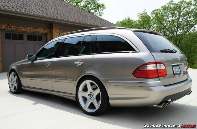

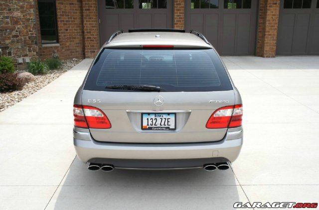

Tänkte lägga upp lite framtids planer med smile det är ju det som är det roliga smile
e63 I samma färg som min. sido kjolar och bakkjol med avgassystem ska bytas smile
https://www1.garaget.org/gallery/images/9/8845/8845-baf770e24dd5c050a01b709029e1b30a.jpg
https://www1.garaget.org/gallery/images/9/8845/8845-264a7aad16f5b954c66850d06b157147.jpg
E63 Front med läpp detta hade jag med tänkt köra på :smile
https://www1.garaget.org/gallery/images/9/8845/8845-9eefbc90b94a127208b7d0ca2a3c39e6.jpg
Chris E55 som är ombyggd till E63 facelift
https://www1.garaget.org/gallery/images/9/8845/8845-531e0cdb744aab49c39d75f92b287500.jpg
https://www1.garaget.org/gallery/images/9/8845/8845-43ad3ead6c0617f581c33785cdc7ada3.jpg
https://www1.garaget.org/gallery/images/9/8845/8845-56787153cddb3b1f733d32f1797ec07f.jpg
dessa kanske man med får köpa snygga smile
https://www1.garaget.org/gallery/images/9/8845/8845-a8f4018b6c534453aaccde207ab24a39.jpg
E63 from
https://www1.garaget.org/gallery/images/9/8845/8845-ca97471473eee0fac8065f4b1bf99d61.jpg
Några olika disusor till Kombi med amg bakkjol smile
https://www1.garaget.org/gallery/images/9/8845/8845-0dfea912ed24409f8db317fffb47627e.jpg
Detta är det som ska göras på utsidan. fälgar kommer ju med. även sänkning så klart smile

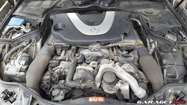

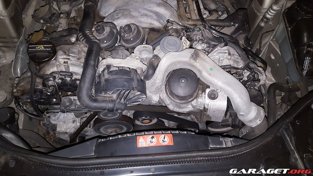

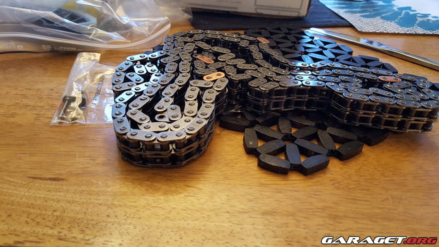

Då var det dags för liten uppdatering igen..
jag beställt massa delar till motorrenoveringen som legat o väntat hemma.
men nu i veckan har det börjat låta väldigt mycket om motorn..
så idag blir det börja riva ner motorn..

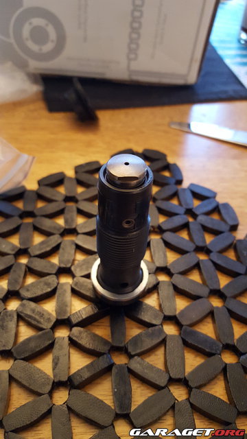

Här är alla delar.
https://www1.garaget.org/gallery/images/9/8845/8845-353f7577187a9cccfab2ffa959bf68fb.jpg
Ny Kedja till oljepumpen
https://www1.garaget.org/gallery/images/9/8845/8845-12e8dd682ac38b08a1b1e87c7b586706.jpg
Ny spännare

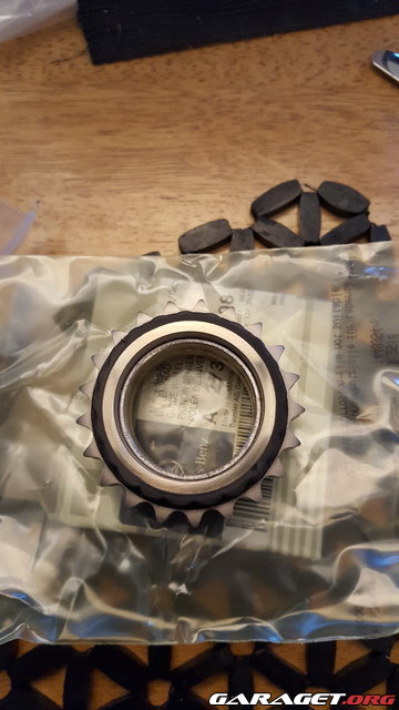

https://www1.garaget.org/gallery/images/9/8845/8845-8769befc8fd9726c599a1307e80f363d.jpg

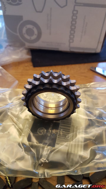

Detta löphjulet är det som är dåligt. en miss hos en underleverantör
https://www1.garaget.org/gallery/images/9/8845/8845-7ebf6b66686d9e8568f6689f160aefd6.jpg
https://www1.garaget.org/gallery/images/9/8845/8845-6ebbd802f4466e8a31c6be29971fdd85.jpg

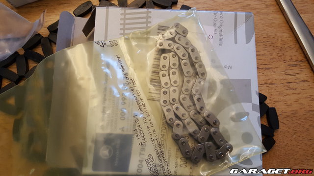

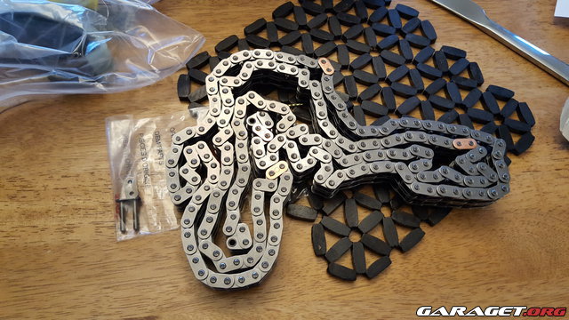

Ny kam kjedja
https://www1.garaget.org/gallery/images/9/8845/8845-a0590d92d157c03a6a0d4733c9b1f5e2.jpg
https://www1.garaget.org/gallery/images/9/8845/8845-f89a6f407f89cbf9929194f5365302a2.jpg

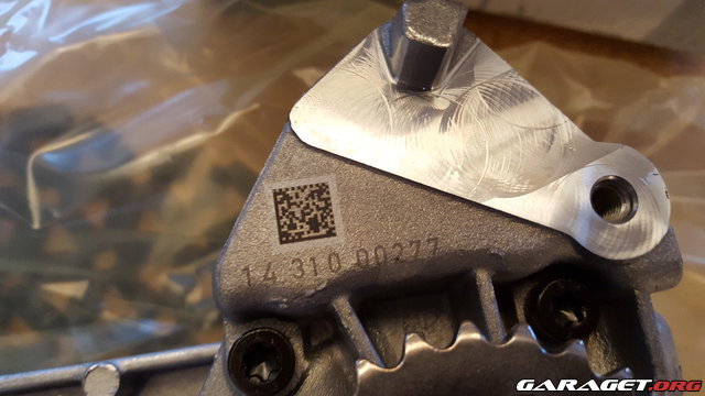

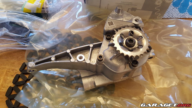

Ny oljepump
https://www1.garaget.org/gallery/images/9/8845/8845-251180cee56084b0aab9baf9ccdd1d40.jpg
QR kod på oljepumpen
https://www1.garaget.org/gallery/images/9/8845/8845-0f0cdb690efba91106800513bd19326d.jpg

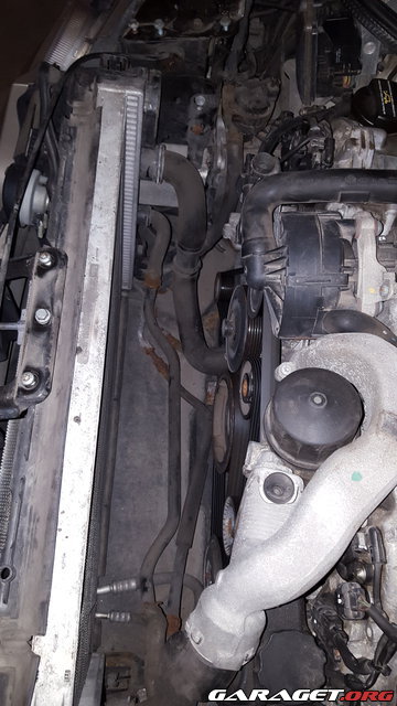

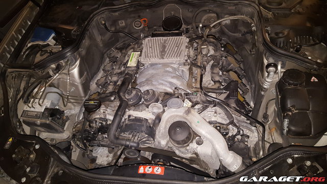

Då har man börjat riva..
luftfilter och kåpor borttagna
https://www1.garaget.org/gallery/images/9/8845/8845-031ba2c4fe5eff4dd54f641fcf0fbd54.jpg
https://www1.garaget.org/gallery/images/9/8845/8845-c955e29e7fec7f4361cdd409eb85e555.jpg
tagit bort fläcken så fick man mycket mer plats meka på smile
https://www1.garaget.org/gallery/images/9/8845/8845-810ea7f30eff592d324c189b230b35d4.jpg
https://www1.garaget.org/gallery/images/9/8845/8845-1b96a0300f7c45eadc673d485e6d2776.jpg
det nästa är tömma kylsystemet som är 11,4 liter tongue
