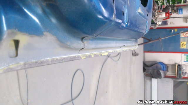

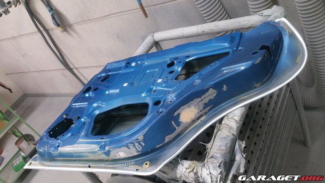

Så vart lite pyssel ikväll på jobbet:
https://www1.garaget.org/gallery/images/3/2302/2302-28604e51fd856d0eaff670e0a2e9aec8.jpg

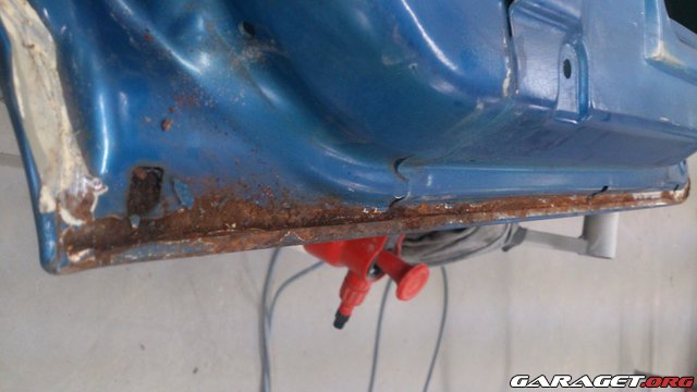

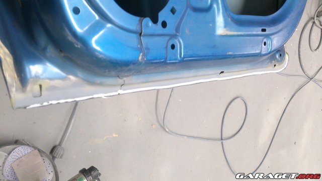

Skar bort kittet och fann inte helt oväntat rost i nedre fals.
https://www1.garaget.org/gallery/images/3/2302/2302-d042350bda19384284dc72312760b08a.jpg
oj...

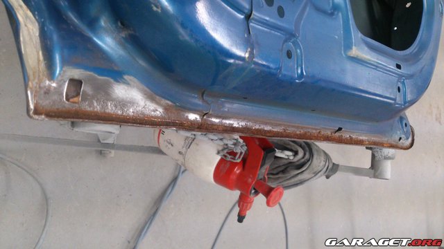

https://www1.garaget.org/gallery/images/3/2302/2302-37e039fa54696323bd7dea4e6cfdeca6.jpg
Vek upp falskanten.
Annan vinkel.
https://www1.garaget.org/gallery/images/3/2302/2302-1591af2b3fc86875de2e44e6457b1783.jpg
Slipa, blästra bort all rost och sedan på med lite Whasprimer!
https://www1.garaget.org/gallery/images/3/2302/2302-a62ab9af20f69d4d241eadd74f48a641.jpg
Några grundsteg senare och sedan lite kitt så ja kan vika falsen tillbaka.
https://www1.garaget.org/gallery/images/3/2302/2302-857d97309f3a6741e64c5693b3215cd8.jpg

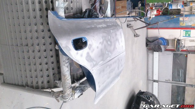

Så då var falsen ner knackad o klar smile

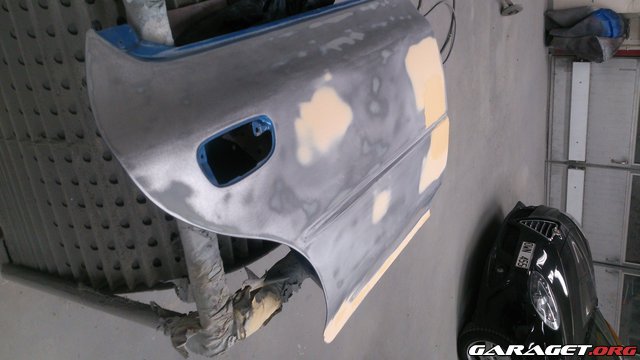

https://www1.garaget.org/gallery/images/3/2302/2302-75f405d4097ffb744e634a1609dc028d.jpg
Ren slip.. om målad 3ggr så mycket färg var det...
https://www1.garaget.org/gallery/images/3/2302/2302-4d8baf898ad31c6d116d41b5439b0186.jpg
Lite små ojämnheter ser värre ut än va det är.
Sen tog jag kväller för denna gång.

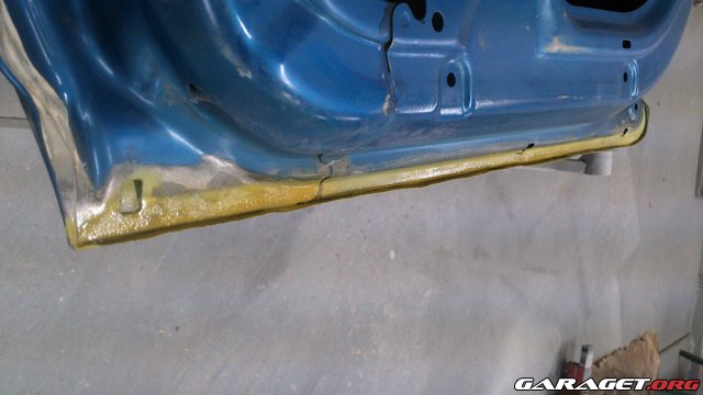

Hängde kvar på jobbet en stund idag med:
https://www1.garaget.org/gallery/images/3/2302/2302-5ff68024386ac506e2cfd7d9d6ab8f2d.jpg
La igen rostskyddsbehandlings hålet med en liten svets och fin spackla sedan.
Har även blästrat av resterande fals och rostskydds grundat i 3 olika steg.
https://www1.garaget.org/gallery/images/3/2302/2302-734c53c9aecb4fd575c7865c5ed637c9.jpg
Sen drog ja på en sväng kitt över falsen.
Dörren är nu klar för grund!

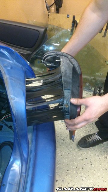

Olofsson yxar bort baklysen, mycket klet var det smile

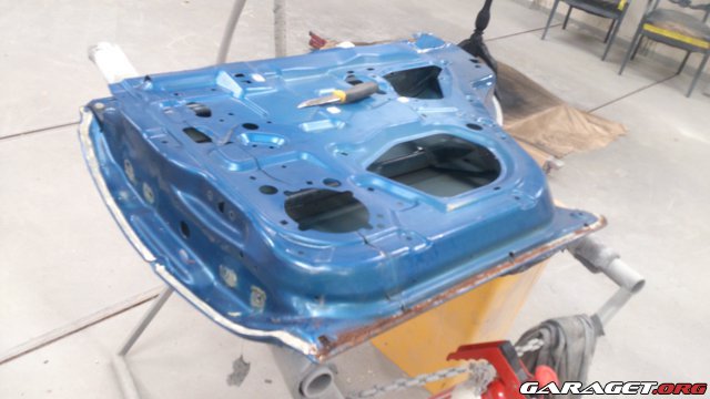

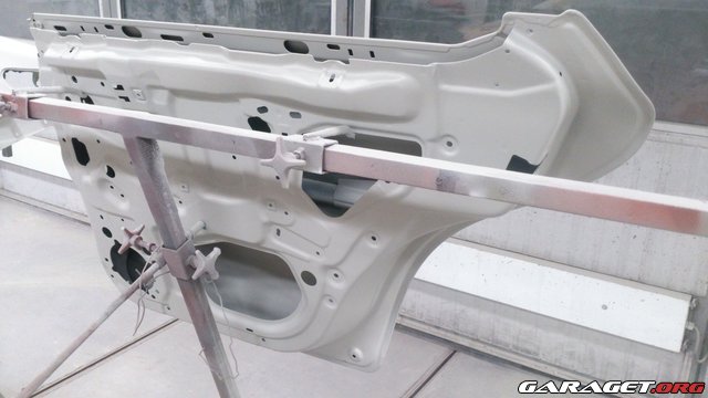

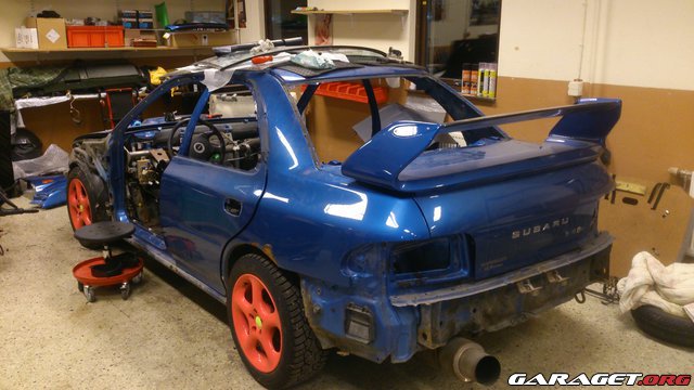

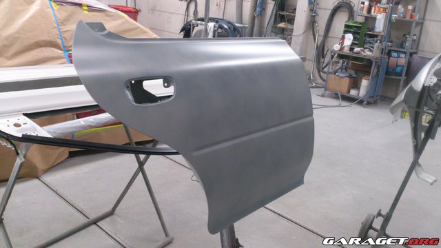

Då har det hänt lite prylar igen, fick idag lite hjälp av min ena svåger:
https://www1.garaget.org/gallery/images/3/2302/2302-fef4d369c5a057410f5fbf77bb392906.jpg

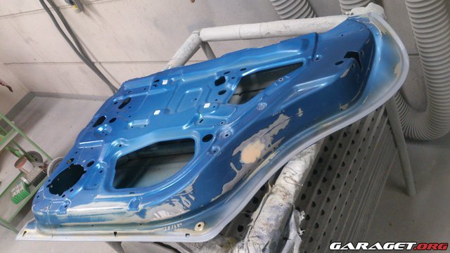

En till dörr klar för lack.
https://www1.garaget.org/gallery/images/3/2302/2302-741639f647ace4c662bac0a96651bf03.jpg
Insidan.
https://www1.garaget.org/gallery/images/3/2302/2302-80fd0485503bfdbde32a6adb6e0146b7.jpg
Framskärm av och kasserad.
https://www1.garaget.org/gallery/images/3/2302/2302-4a90682b05ef33028bed709b1e392606.jpg

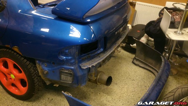

Samma här även bumpan fram ramlade bort.
https://www1.garaget.org/gallery/images/3/2302/2302-dbc733540ddad95a06133a38a8106aec.jpg
Bumpan bak ramla även den bort, inte några direkta rost angrepp här heller.
https://www1.garaget.org/gallery/images/3/2302/2302-f41fcdce16beacff5281e7712eef1250.jpg

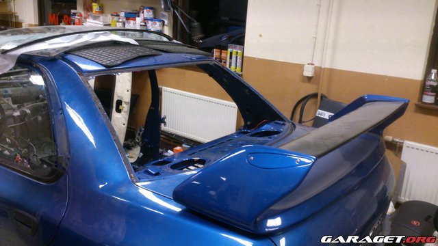

Bakrutan ramla ur med efter lite pill med tråden.
https://www1.garaget.org/gallery/images/3/2302/2302-392960976163a448237f7b4fca0e6037.jpg
Framrutan ramla också den ur.
https://www1.garaget.org/gallery/images/3/2302/2302-f5d7fb8277c941f063d53e825569af8f.jpg

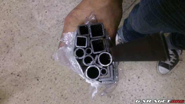

Lite 0,6-0,8-1 mm plåt ramla in med.
https://www1.garaget.org/gallery/images/3/2302/2302-6b57f74e97baacd62dc333ad2a1c26a6.jpg
Även lite rör, profiler och plattjärn med smile

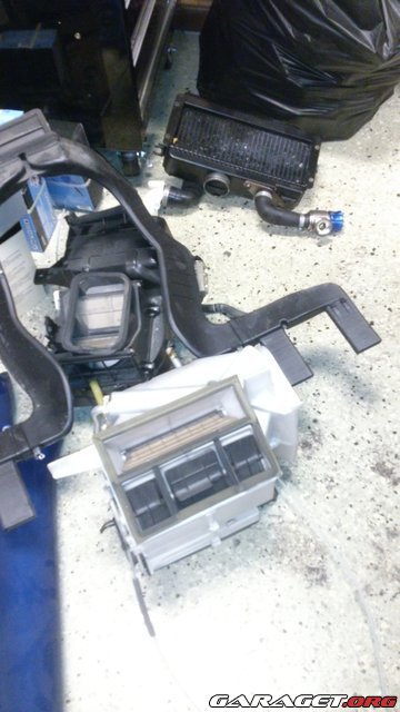

Vart några timmar i garaget idag med. Svårt att hinna med då de är mycket andra jobb med!
https://www1.garaget.org/gallery/images/3/2302/2302-5336ac2f044c71f2326cf3851133403d.jpg
Ic, ac och värmepaket ur. Bara värmepaketet som kommer återvända!
https://www1.garaget.org/gallery/images/3/2302/2302-cf2f6eb550e26ad56b2735255b6bf9fb.jpg

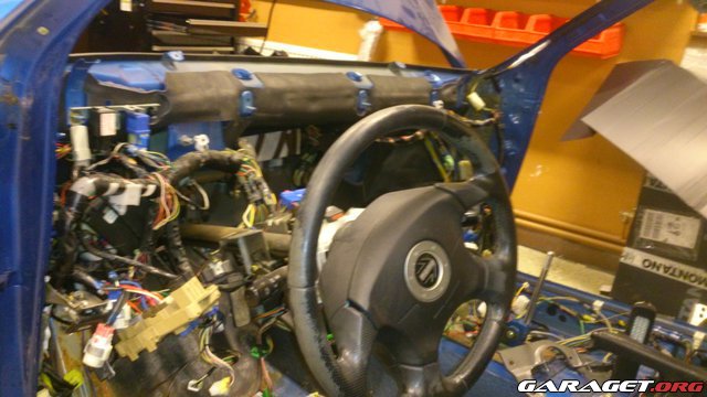

Var tvungen att riva ur ic för att komma åt värmepaketet.
https://www1.garaget.org/gallery/images/3/2302/2302-faa08ea1dfc8d82e28611373bc025677.jpg
Massa skit och el borta med.....
https://www1.garaget.org/gallery/images/3/2302/2302-3a3ba1621557fb01c98a71fba42509e4.jpg
Men mer återstår att sortera. (Gillar positionen på ratten) smile

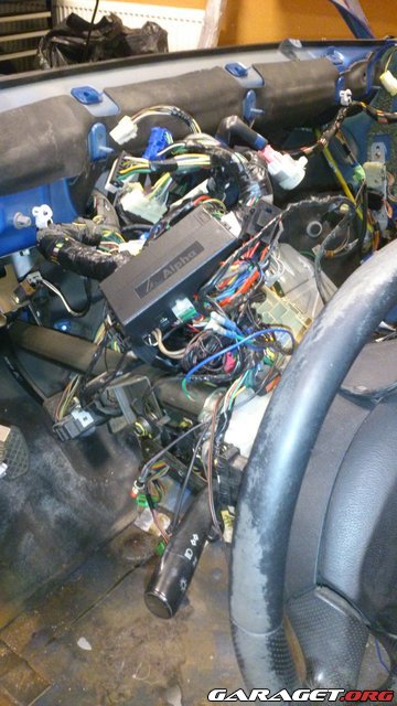

https://www1.garaget.org/gallery/images/3/2302/2302-a0b72cc6138797cc419d950630ccb101.jpg
Här finns mycket att klippa bort big_smile

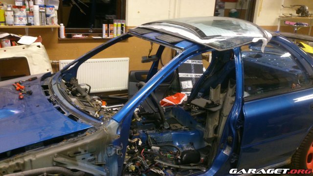

Var ute att tag i garaget med Olofsson:

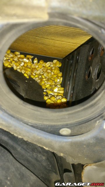

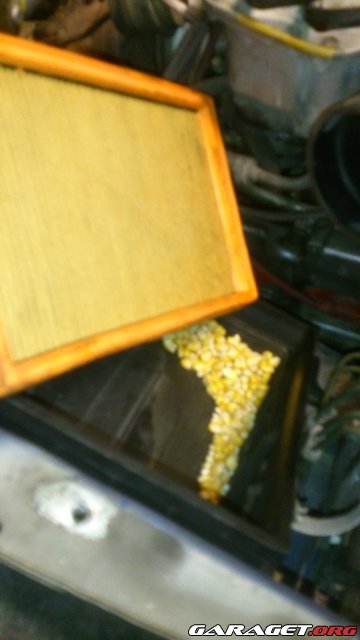

https://www1.garaget.org/gallery/images/3/2302/2302-d708d0cc86c0c201554b790c0fba5452.jpg
Nån har hamstrat popcorn i luftburken!
https://www1.garaget.org/gallery/images/3/2302/2302-e68917102e14e317cdec9dae648e3377.jpg
hehe smile Är inget ris åk alltså?

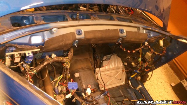

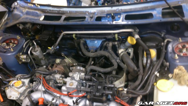

https://www1.garaget.org/gallery/images/3/2302/2302-47a23bfa8185ef29178df7d7bca4086b.jpg

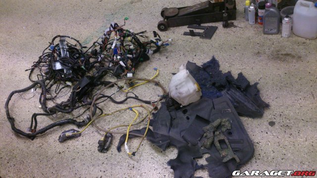

Den mesta elen i bilen är borta.
https://www1.garaget.org/gallery/images/3/2302/2302-ba6bac70b5c235c6a65fdeac73bf961f.jpg
Elen vägde bly och lite till! Även lite isolering fick smaka!
https://www1.garaget.org/gallery/images/3/2302/2302-5d7392abcdfffe243a02288d58909249.jpg
Mmm rent och snyggt!
Tack för hjälpen Olofsson!
//RRR

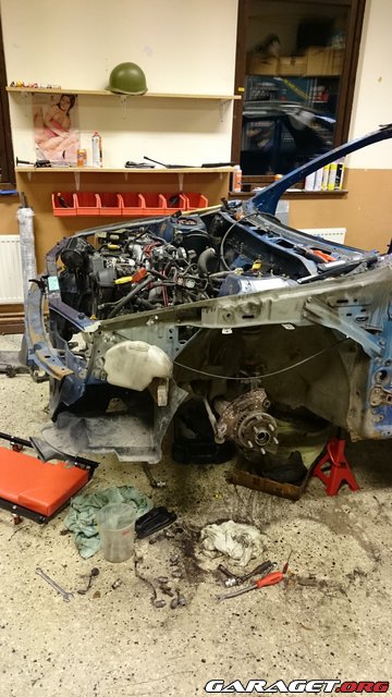

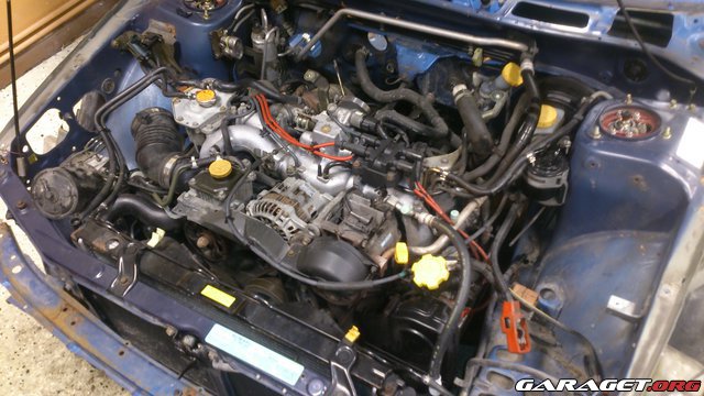

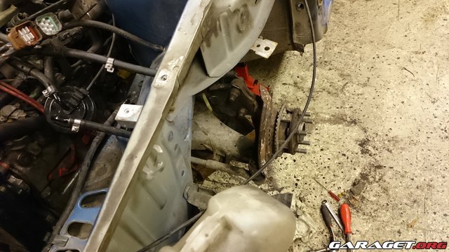

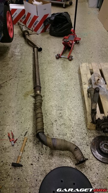

Planerna för idag var stora men de sket sig lite här och var när jag och Olofsson va ute i garaget och stöka:

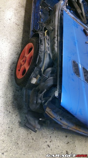

https://www1.garaget.org/gallery/images/3/2302/2302-72c13df7751a8b87aaa4779d6a299d02.jpg
Pipan ramlade praktiskt taget av.
https://www1.garaget.org/gallery/images/3/2302/2302-e6fef52cef66f99ce063a13052b147e0.jpg
Och sen va det de där med att få ut drivaxlarna, de va där det sket sig, dom satt så jävla hårt fast, men efter mycket om och men med diverse dragare osv så åkte storsläggan fram och löste problemet.....
https://www1.garaget.org/gallery/images/3/2302/2302-39d5c9cdcc8aa0cc2696d79d800269b1.jpg
Skulle vara fränt med rwd, men så blir det inte big_smile
Men nu är allt i praktiken klart för att lyfta ur maskin och låda, men som sagt allt sitter något grönjävligt fast så vi får se om vi biter oss i röven nästa gång med.

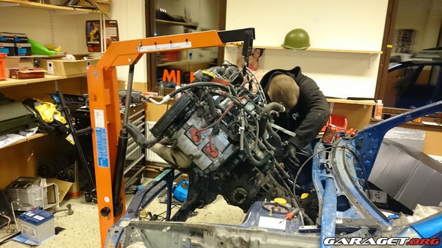

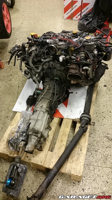

Blev en liten sväng idag med.
https://www1.garaget.org/gallery/images/3/2302/2302-098621cfed9ff4bb732a9101210f3944.jpg
Olofsson skohornar ur maskin och låda smile
https://www1.garaget.org/gallery/images/3/2302/2302-476812086f0d0f743def814be2b57156.jpg
Där får den ligga och vila ett tag smile
https://www1.garaget.org/gallery/images/3/2302/2302-81548e6a97810980e74c9304b6429eaf.jpg
Så bara lite små pill kvar som skall ur.
Tack för all hjälp Olofsson!

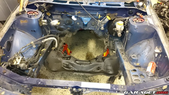

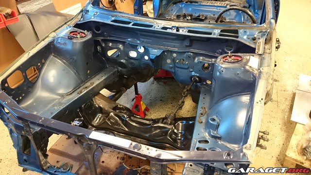

Blev en snabbsväng ut idag med för att tvätta av verktyg och söla ner med att ta bort massa andra prylar.
https://www1.garaget.org/gallery/images/3/2302/2302-01aaeeff2502372437032edd8743b411.jpg
Tagit bort allt som har med abs och slav att göra även en del servo rör och slav,
Lite annat onödigt med.
https://www1.garaget.org/gallery/images/3/2302/2302-0cec8df82bf8d450046fccc474d6c638.jpg
Sedan va de bara att duscha in allt med kall avfettning och gnugga med scottesvamp.
Då blev det relativt rent och då blir det roligare att svetsa och dylikt senare.
Kan ev bli ett litet morgonpass imöra med!
