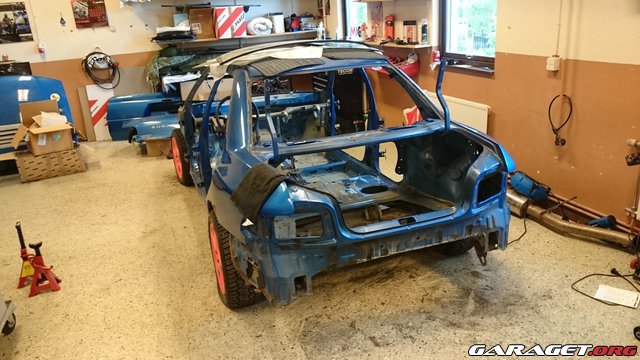

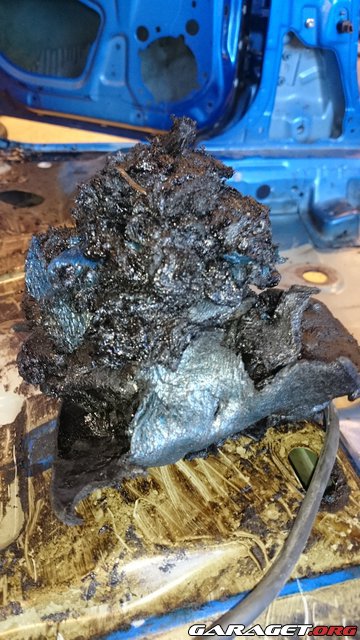

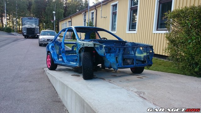

https://www1.garaget.org/gallery/images/3/2302/2302-4d2caf2c07a7cc38228ea1eb6cd32ee7.jpg
En hög med asfaltsmatta....

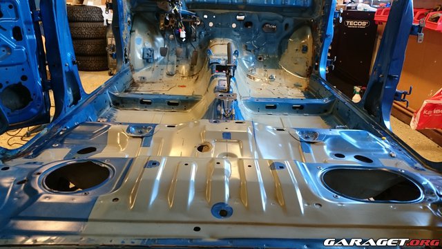

https://www1.garaget.org/gallery/images/3/2302/2302-11e8336a695e1b41fd0e90b17c316a90.jpg
Rent golv!

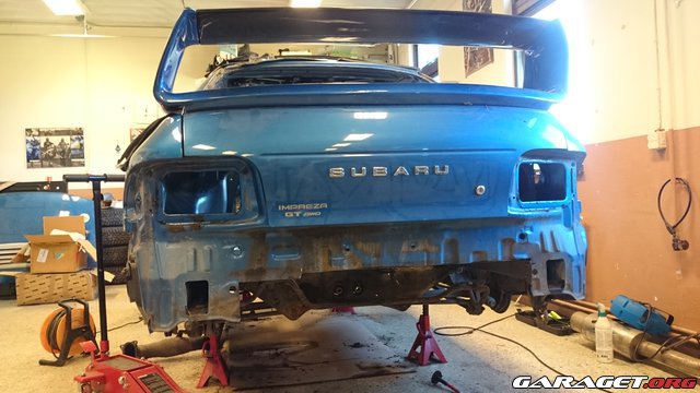

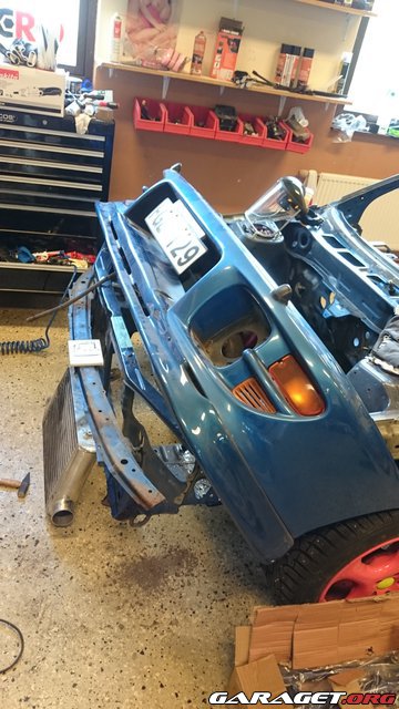

https://www1.garaget.org/gallery/images/3/2302/2302-262c4c646522ac98c45eba9def669a01.jpg

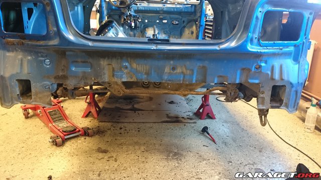

Ska ta bort lite mer plåt bak.
https://www1.garaget.org/gallery/images/3/2302/2302-16998c2323708b34ab57c21f0971f916.jpg
Så bumpan kommer bli liten bak smile

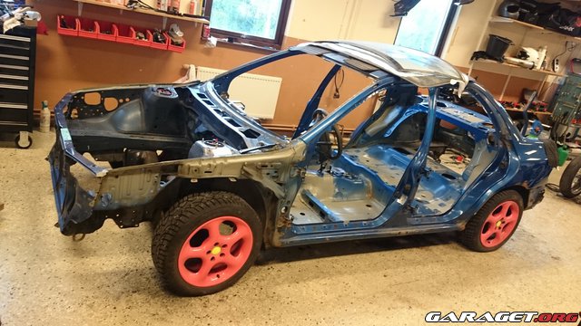

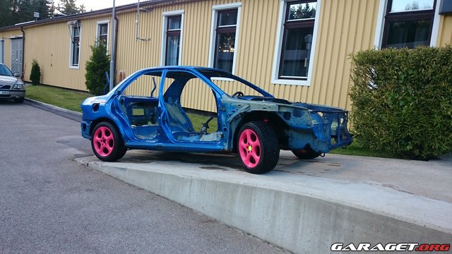

Bilen nere på hjul igen.
https://www1.garaget.org/gallery/images/3/2302/2302-18290ba5b29bdd17659d3baa5f5ce951.jpg
Baklucka och dörr borta med, och rattstången fixerad igen.

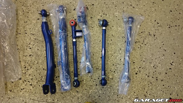

https://www1.garaget.org/gallery/images/3/2302/2302-796e111e5c70afea9136e0158874af88.jpg
Han även hämta ut ett litet paket med dom nya "bärarmarna" Bara lägga dom på hylla, ett bra tag tills dom trillar dit smile

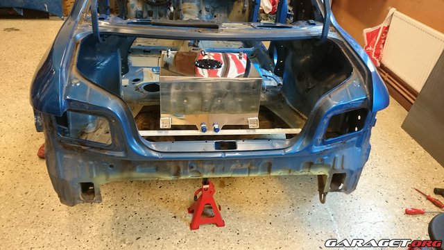

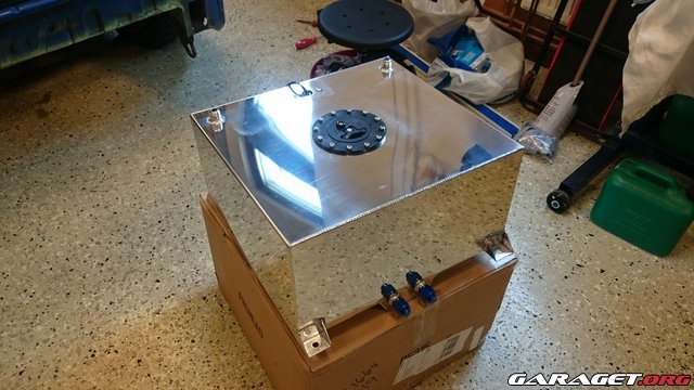

Ett stycke 57liters fuelcell.
https://www1.garaget.org/gallery/images/3/2302/2302-d9ebb4fd3dda593ff2b9ed2887bbe0a4.jpg
Där någon stans ska den bo, måste göra ett påfyllningsrör mm då locket hamnar för långt in.
Här ser man även att det saknas ca 1decimeter i höjd på bakstammen big_smile

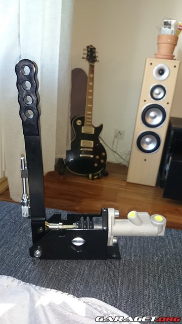

Ett stycke handbroms, Får se om denna kommer användas.

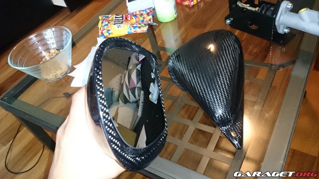

https://www1.garaget.org/gallery/images/3/2302/2302-9b72bb12c38088e22f52dd9286bacf82.jpg
Lite fränare backspeglar i WRC liknande format smile

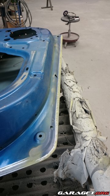

https://www1.garaget.org/gallery/images/3/2302/2302-da6787d908cbce8b403dba882c4891e6.jpg
Sista dörren!

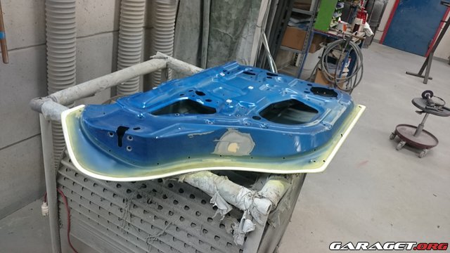

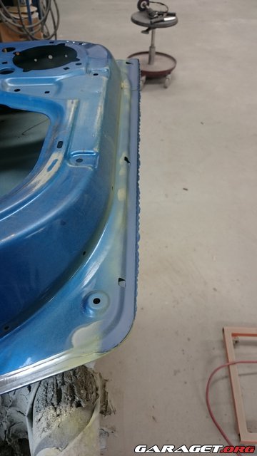

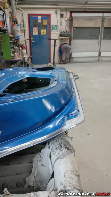

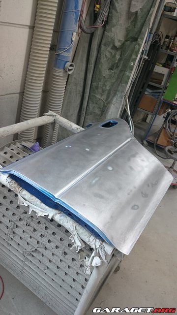

https://www1.garaget.org/gallery/images/3/2302/2302-1dc8eafdab86acbc9e17e0cc98d4e1b1.jpg
Falslyft och blästrat.

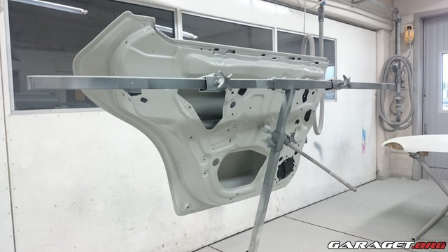

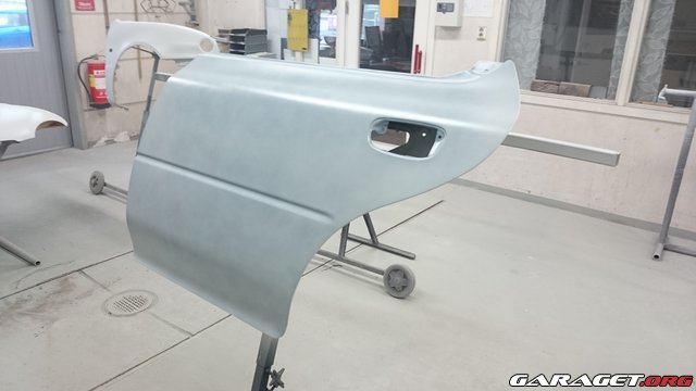

https://www1.garaget.org/gallery/images/3/2302/2302-0019b24fbc917549d82b0857bd921c15.jpg
Whasprimer och 1k grund.

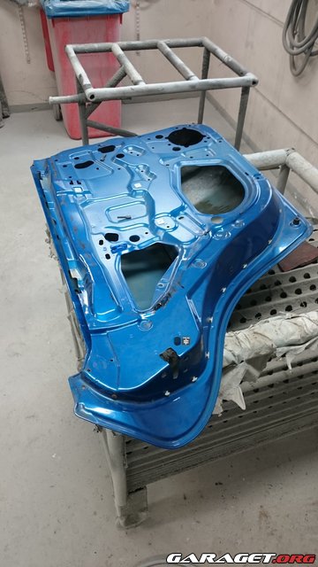

https://www1.garaget.org/gallery/images/3/2302/2302-62e9c5213737593841fa904ccebef522.jpg
Igen kittad och fals ihop smackad!

Snyggt som vanligt!  Är falsarna enbart pressade så man kan böja upp dom? Trodde de var punktade också. Är ju även vissa BMW som har samma problem i falsar med dåligt kitt som får dörrar och luckor att rosta.

eastmotorsport: Tackar smile Dom är bara vikta över "dörrskelettet" så det är bara vika upp dem, vet att på äldre bilar kan dem vara nån punkt. (Opel dörrarna satte ja några loppor på insidan när ja bör under delarna)
Tror inte det är kittet som är problemet, tror mer på tunn färg och avsaknad av vax olja på insidan, så fukten och skiten stannar och ter inifrån och tar sig ut.

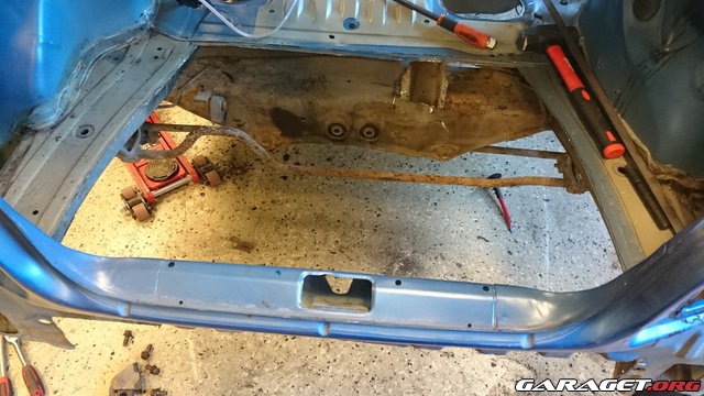

Vart en snabbis till garaget idag för att mest leka med tumstock!
https://www1.garaget.org/gallery/images/3/2302/2302-be6aa29ced9a7f952d9224ecd38e038f.jpg
Punkt letande av batteri hylla.

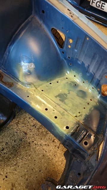

https://www1.garaget.org/gallery/images/3/2302/2302-6cfd42c7baab574e5e205cfa6aa76e81.jpg
Borta och lite whasprimer på så de inte börjar rosta.

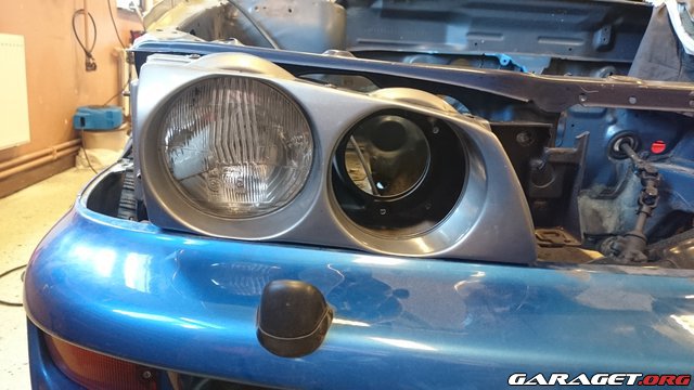

https://www1.garaget.org/gallery/images/3/2302/2302-049493452c6144156b493d1f83074ff9.jpg
Olofsson tjata lite så vi testa "montera" lyset. Turbon ska få lite luft därifrån smile

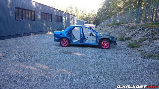

https://www1.garaget.org/gallery/images/3/2302/2302-6f13f2ac9e1abf2d82e5423d7da75eea.jpg
Ute ut garaget på över 3år...
