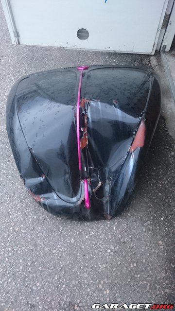

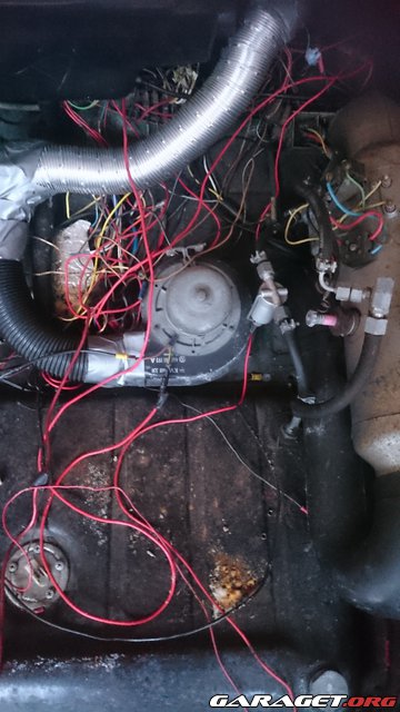

När vi tog av huven fick vi en smärre chock. Snubben har nog inte haft en aning om vad han sysslat med när han kopplade sitt ljudsystem.. Sen att 85 % av kablarna inte ledde någonstans var en annan femma. I samma veva kom vi fram till att varken halvljus, blinkers eller vindrutetorkarna fungerade !

Iomed att de flesta kablarna var dragna igenom kupèn så fick vi ta ut all inredning.
Misstänker även att mössen har festat på stoppningen till förarsätet..

Trevligt med en bubbla smile Det är typ när man ser såna bilder som den på ditt elsystem som man är glad att man lyckades hitta en orörd originalare... yikes Lycka till, det ska bli kul att se vad som händer med den! smile

Min drömbil wink (Flickvännen) Haha väldigt förståeligt! Det är när man skaffar en bil där någon lekt elektriker som man kommer på att man skulle skaffat en orörd XD Tackar! på onsdag blir det kapning utav skärm!
