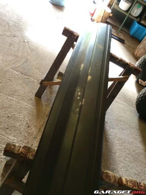

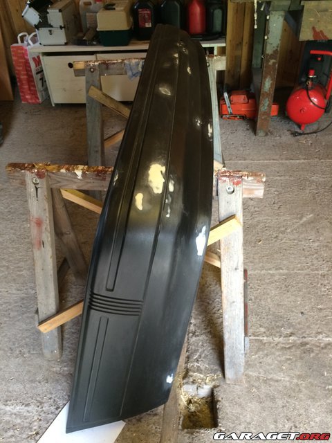

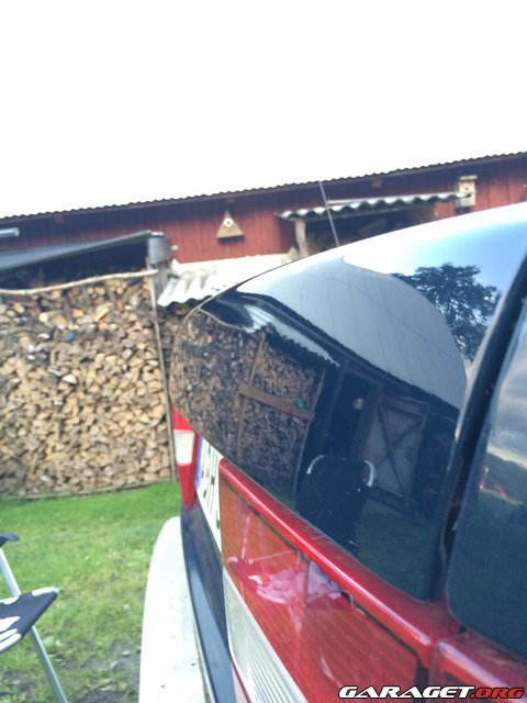

Hittade en hyfsat fräsch torpedplåt på skroten som jag slipade till och gjorde redo för lack. Den som sitter på är rostig upp mot vindrutan.., så blir fint med en ny smile
https://www1.garaget.org/gallery/images/207/206366/206366-ceffbfc2e59f8996d3505378acb8c795_large.jpg
https://www1.garaget.org/gallery/images/207/206366/206366-3a71eb18a97859f1d34e3738c2385c54_large.jpg

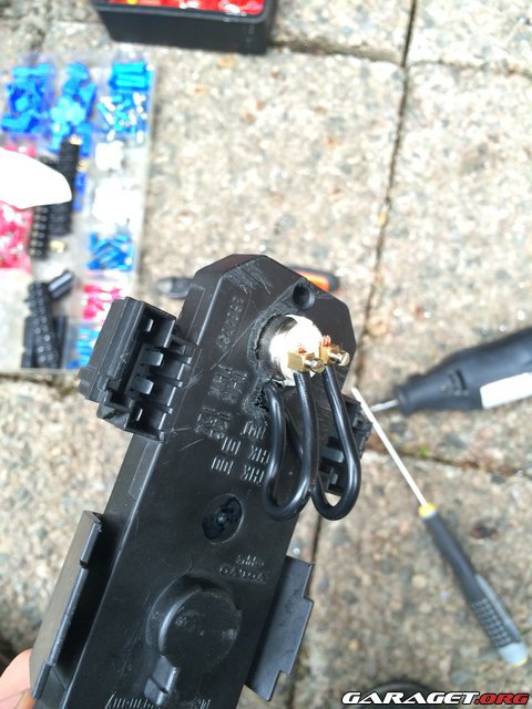

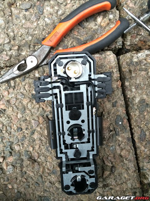

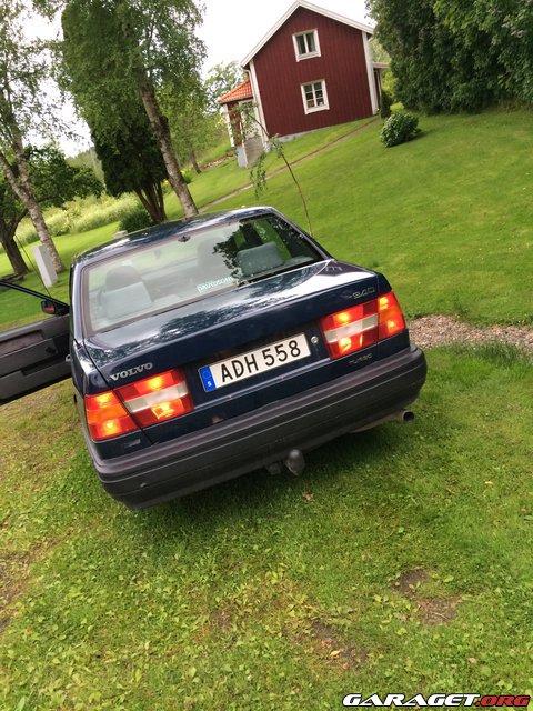

Efter ett juluppehåll utan inlägg så ska jag nu börja igen.. Det jag började med i somras var att fixa så kallade "upptända bakljus", dvs fyra lampor på var sida.
tog fram lödpennan och lödde dit ett par kablar i varje lamphållare eller vad man kallar dom
https://www1.garaget.org/gallery/images/207/206366/206366-8fec1593fc88394f169741197fb1fbac.jpg
I de två "lamphållarna" som sitter ytterst, alltså där bla blinkersen är så satta jag i dubbelpoliga lampsocklar för att få både bakljus(5w) och bromsljus(21w) i den nedersta lamphållaren
https://www1.garaget.org/gallery/images/207/206366/206366-6192c49d438b80cbfc687bdefecbda84.jpg

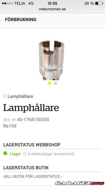

använde mig av två stycken sådana här; från mekonomen för 40kr/st
https://www1.garaget.org/gallery/images/207/206366/206366-38542c2f3420fe293066d5014effc588.jpg
här är resultatet:
https://www1.garaget.org/gallery/images/207/206366/206366-faa64cbdc1d6f637202372e4619f0e8f.jpg
och här är med bromsljus: (Notera att även vingen kommer ha bromsljus sedan så blir inte bara detta..)
https://www1.garaget.org/gallery/images/207/206366/206366-6f54defdc134bbf7916d20e405f8014a.jpg
tycker det är snyggt när man tänder upp bakljusen, och det ser mycket bättre ut sedan när det kommer på vita blinkers också big_smile

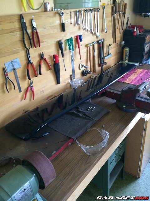

Nu ska det börja hända lite mer grejer här wink
Tog bort extraljusen igen efter att vintern och våren tagit slut. så såhär såg den ut då:
https://www1.garaget.org/gallery/images/207/206366/206366-99d562c427f3df94ab282812cb5cff6a.jpg

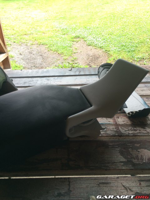

Fick även tillbaka vingen från grannen som lackade den, så tack för det!big_smile blev bra iaf:)
https://www1.garaget.org/gallery/images/207/206366/206366-cde2fe223cb2b8362de41984b746d9ac.jpg

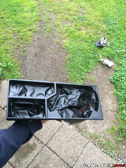

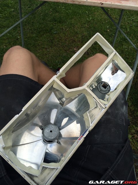

Började även slipa på "lyktinsatserna" för att sedan lacka dem svarta:
https://www1.garaget.org/gallery/images/207/206366/206366-904ba0399737b31c30727449c06ebda8.jpg
https://www1.garaget.org/gallery/images/207/206366/206366-2f7e20a513eab5025feecb426f618fe4.jpg

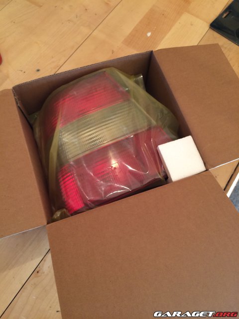

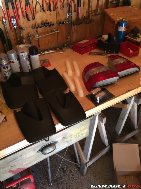

Fick hem lite finpost oxå...
https://www1.garaget.org/gallery/images/207/206366/206366-0b9702815808f797ce45cd7202a2742f.jpg

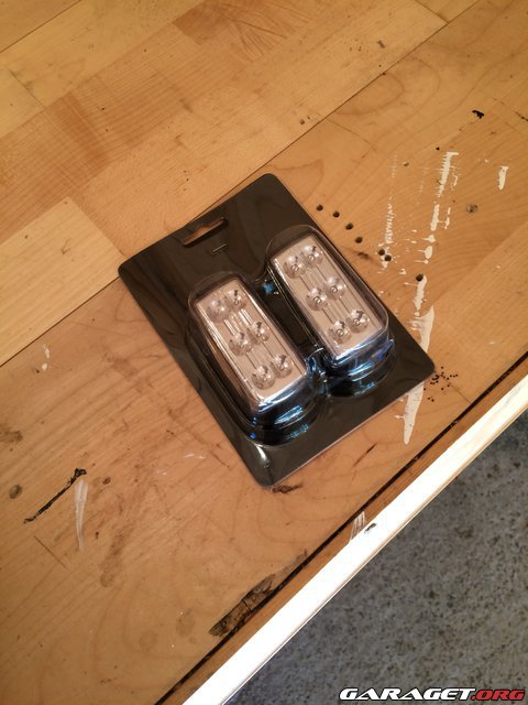

...innehållande: Vita blinkers bak
https://www1.garaget.org/gallery/images/207/206366/206366-ba62fcb12ede837a62246aae278ce9a4.jpg
Sidoblinkers med dioder
https://www1.garaget.org/gallery/images/207/206366/206366-f27f1304f7038e14a8a9afa39bba0fac.jpg
Och även stänkskydd runt om, samt handtagskåpor
https://www1.garaget.org/gallery/images/207/206366/206366-b7f01807aaa2b5a68908c4f4c438e085.jpg

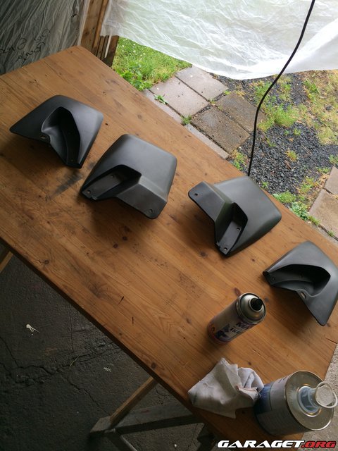

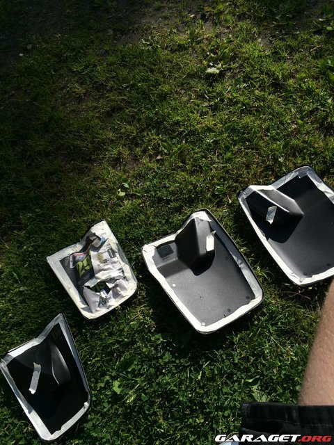

Började förbereda sakerna för lackering. smile

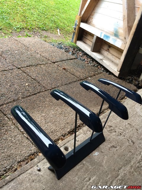

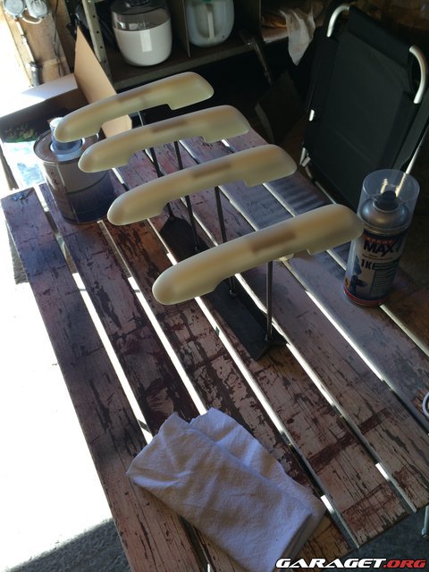

Handtagskåporna plastprimade och klara
https://www1.garaget.org/gallery/images/207/206366/206366-4f1f15c18ea0edb7090ddbf711172d2e.jpg
Stänkskydden nästan klara
https://www1.garaget.org/gallery/images/207/206366/206366-c63d97f52c3abf77cc90dd92cd34cbb0.jpg
Och helt klara...
https://www1.garaget.org/gallery/images/207/206366/206366-e1b08cae678cec4e49ed6ab0bd7fac1c.jpg
Fixade även till lyktlisterna och spacklade igen hålen för torkarna, har dock ingen bild på det..

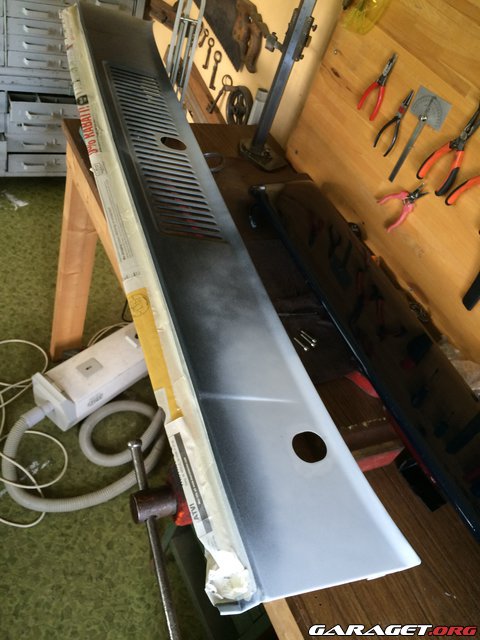

Torpedplåten fick på sig lite grundlack
https://www1.garaget.org/gallery/images/207/206366/206366-e65421e122a664d4e2cdb6860b402087.jpg

Handtagskåporna
https://www1.garaget.org/gallery/images/207/206366/206366-996203e3e3ec18eabc923e2834faaddd.jpg

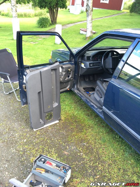

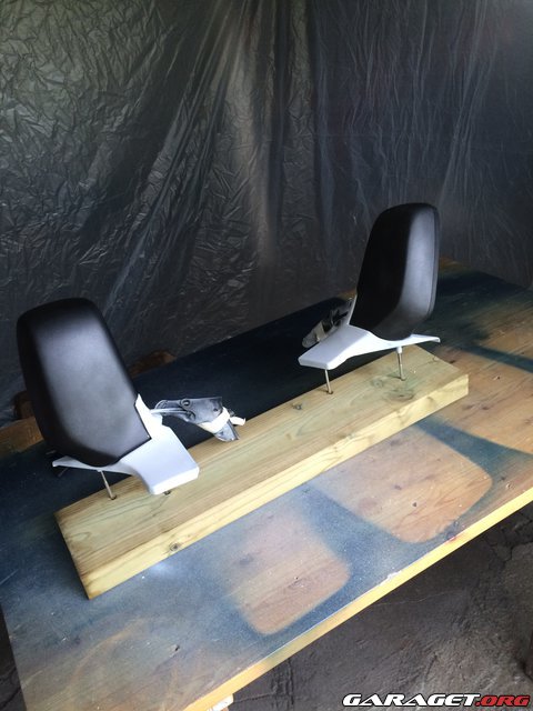

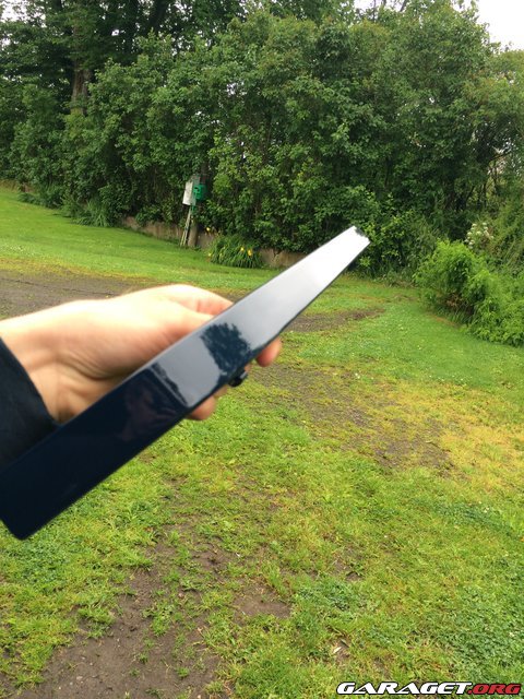

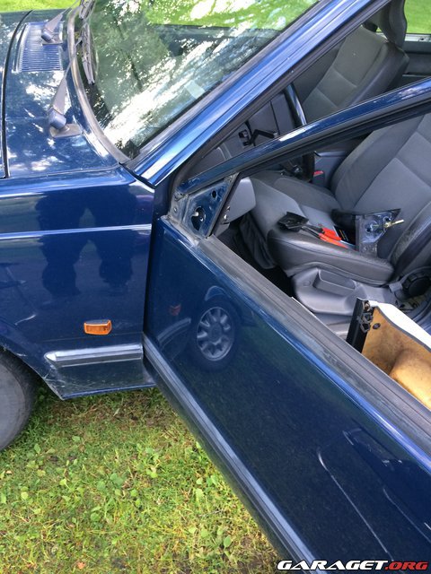

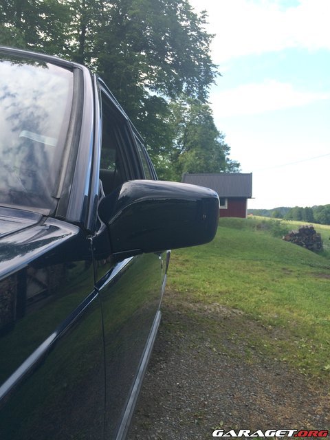

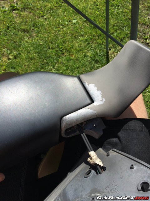

Backspeglarna såg ju tråkiga ut med sin solblekta plast, så det fick bli lite färg på dom med smile
Tog bort dörrsidan på första sidan, men kom på att det gick nästan lika smidigt att få bort spegeln utan att montera bort dörrsidan.. wink
https://www1.garaget.org/gallery/images/207/206366/206366-741db1d2c4ad90918b5e738db8a292d3.jpg
https://www1.garaget.org/gallery/images/207/206366/206366-63718a422bdc6530ba432c73e5c5f1ad.jpg
Blästrade av dom lite
https://www1.garaget.org/gallery/images/207/206366/206366-5b2bda4fdbdf54301f56ac30ce51867d.jpg
Lite slipande och spacklande också som vanligt.. tongue
https://www1.garaget.org/gallery/images/207/206366/206366-3e3cf0d8d0581762d3920796d179ad9e.jpg
Grundade
https://www1.garaget.org/gallery/images/207/206366/206366-2fb96cf98cad98de5e72adb002606775.jpg
https://www1.garaget.org/gallery/images/207/206366/206366-faae1c7850afb8a0e17cd9451e96e224.jpg
Och sedan var dom tillbaks på bilen igen smile
https://www1.garaget.org/gallery/images/207/206366/206366-cab59cb0e31528345dfd11a252d41620.jpg
https://www1.garaget.org/gallery/images/207/206366/206366-5050e6d5893d854765c6ee88d9c1812f.jpg

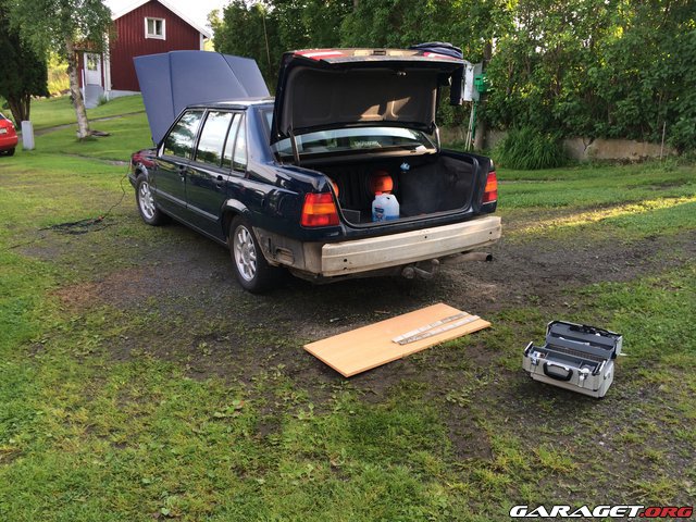

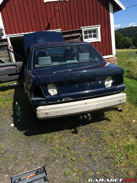

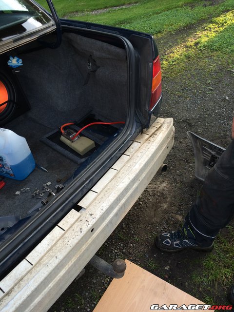

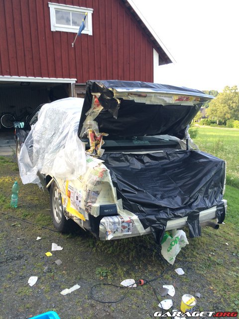

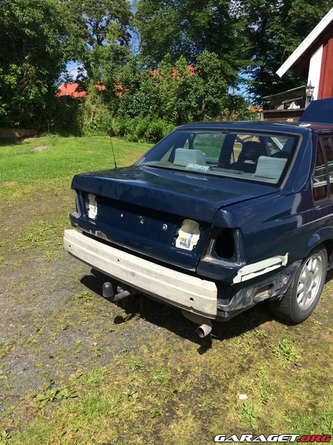

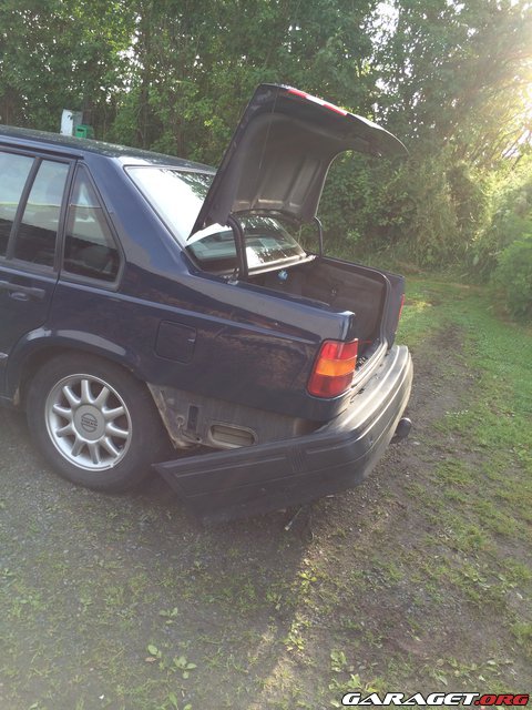

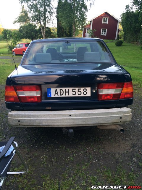

Bakstötfångaren åkte av, dels pga att fixa till den rost som är på bilen och dels för att få lite färg på den big_smile
https://www1.garaget.org/gallery/images/207/206366/206366-bf0ac6098b00b69df8b72d5025475f86.jpg
https://www1.garaget.org/gallery/images/207/206366/206366-a8a8923177ff5f10c5230cbdd55063ac.jpg
https://www1.garaget.org/gallery/images/207/206366/206366-653f3f4781b35798bd8b91c0495034e9.jpg

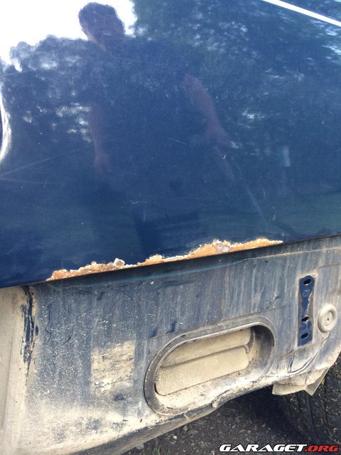

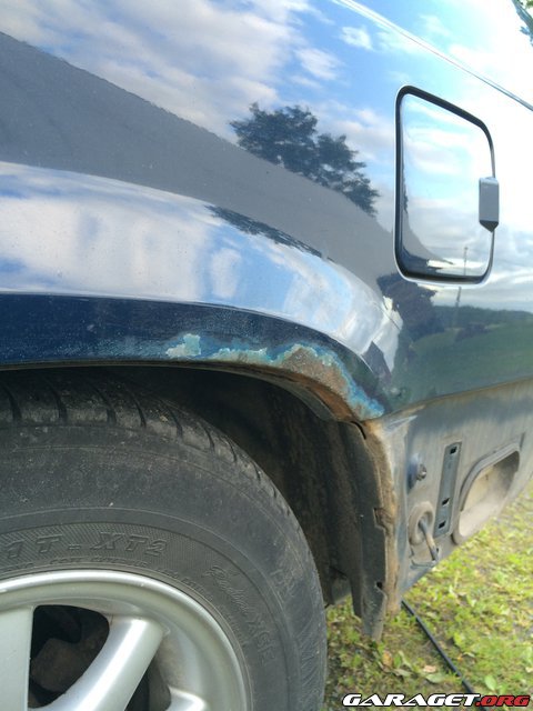

Rosten var i nerkant på bakluckan:
https://www1.garaget.org/gallery/images/207/206366/206366-94a567a128f3d42e9892612ebb11b5fe.jpg
Och höger sida, framför bakljusen:
https://www1.garaget.org/gallery/images/207/206366/206366-499dba9fd78219b7ac94e0e7116b8106.jpg
Och även på vänster bakskärm:
https://www1.garaget.org/gallery/images/207/206366/206366-fcfd82208f0ff22421df50ed4f3dcc54.jpg
Ingen farlig rost,bara på ytan, men det är fult och blir ju bara mer o mer om man inte gör något hmm

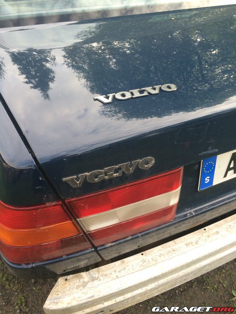

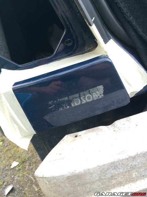

Tog och plockade bort emblemen ( VOLVO , 940 , Turbo ) för att få det lite mer cleant och inte så "plottrigt" wink
Använde mig av fiskelina och skar imellan med, gick smidigt! smile
https://www1.garaget.org/gallery/images/207/206366/206366-07fd0f814e7fc25a4d1db94ef3cff8ed.jpg
Resultatet efter att ha använt grov rubbig, fin rubbing och waxat smile
https://www1.garaget.org/gallery/images/207/206366/206366-d5728c176d8eb7401d2c139f5649c495.jpg
https://www1.garaget.org/gallery/images/207/206366/206366-3def9b4ce7d7b9a36357ac56c71aebb5.jpg
Syns ingenting av att emblemen suttit där. Vet att det inte ser snyggt ut på bilden när inte stötfångaren är på, men ni får se sen när stöfångare, bakljus, vinge osv är på plats! wink

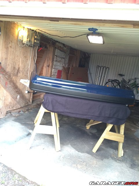

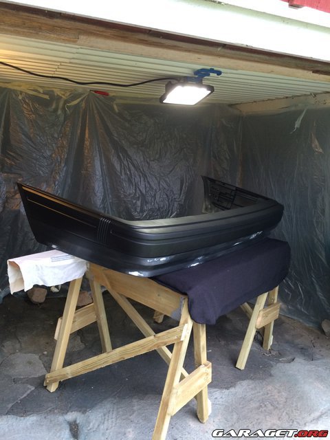

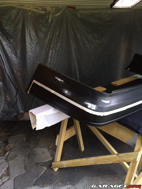

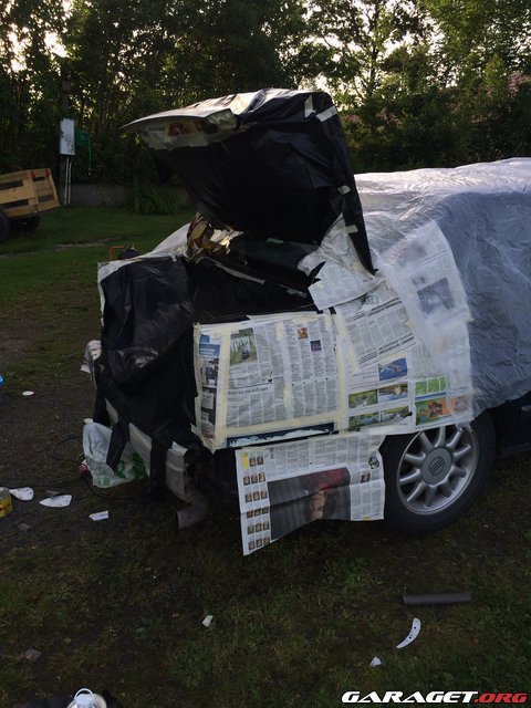

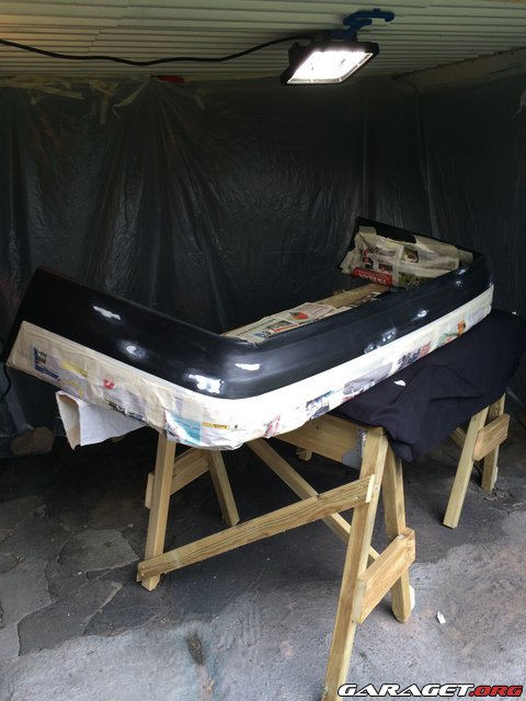

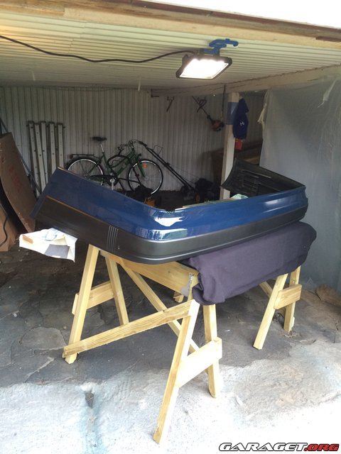

Lite arbete med bakkofångaren..
Började med att slipa och spackla över repor och bulor som blivit genom åren roll
https://www1.garaget.org/gallery/images/207/206366/206366-b7d103e7ab9b4264157fd9902f20aaac.jpg
https://www1.garaget.org/gallery/images/207/206366/206366-60289a8b3cdf2e6433f12b312f6698b8.jpg
Efter att den svarta färgen kommit på, körde med biltemas mattsvart och det blev riktigt bra smile
https://www1.garaget.org/gallery/images/207/206366/206366-656a42aeb4947430f14362922436c09b.jpg
https://www1.garaget.org/gallery/images/207/206366/206366-0c5981150509df1c1feb863b366550d7.jpg
Sen dags att maskera om för lite blå färg också big_smile
https://www1.garaget.org/gallery/images/207/206366/206366-d0eb4214086e9c0b5ab95777ad4851a6.jpg
https://www1.garaget.org/gallery/images/207/206366/206366-538dff2ffdb9adecf1e823e53a13a582.jpg
Och det färdiga resultatet
https://www1.garaget.org/gallery/images/207/206366/206366-bfae50df3d27bbde8c4c766354efc641.jpg
https://www1.garaget.org/gallery/images/207/206366/206366-ec8e6032384b10e426f3a731da1a2642.jpg

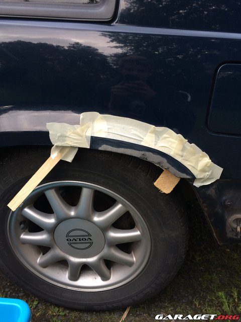

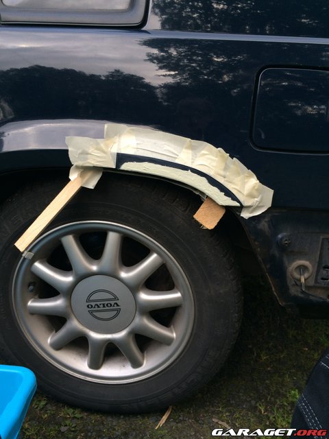

Fortsätter väll med lite bilder på arbetet med rosten smile
Använde mig av punktbläster för att verkligen få bort all rost, så att det även håller sig fint i framtiden.
Om någon undrar vad trästickorna är till så är det för att hålla undan innerskärmen, kände nämligen inte för att ta bort den wink
https://www1.garaget.org/gallery/images/207/206366/206366-b0690122f934b9105935234c9b9d034d.jpg
Lite spackel går det åt också
https://www1.garaget.org/gallery/images/207/206366/206366-b5fe34401edb6c8411d66d2aa9490c53.jpg

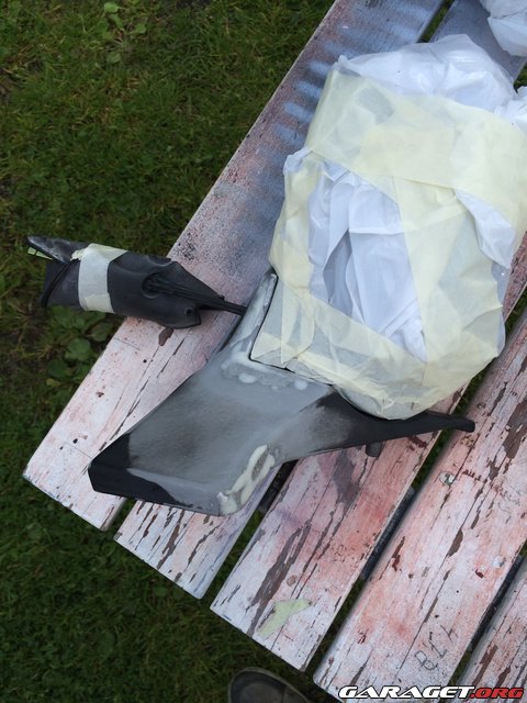

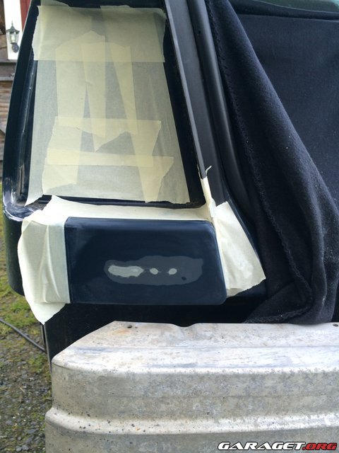

Under blinkersen på denna lilla yta så har det, troligen sedan bilen var ny, suttit ett klistermärke med "Davidssons bil" som jag stört mig enormt på. Har försökt med allt för att få bort skiten,,, skrapa, rakblad, rengöingsmedel av alla slag, bensin osv osv..., slutade med att lacken lossnade istället roll
https://www1.garaget.org/gallery/images/207/206366/206366-4e2b2fdc7742fd2b010f7feeeb1d90a4.jpg
Men nu ska skiten bort iaf big_smile
https://www1.garaget.org/gallery/images/207/206366/206366-fcbb1ba251823e39f7fb0da30997f68e.jpg
Och lite spackel,  ett antal slippapper och några timmar senare så var allt maskerat och klart för lackering smile
https://www1.garaget.org/gallery/images/207/206366/206366-fedfb6c8399415f255a7d77b2ab22cbd.jpg
Och ja, jag vet att maskeringen är väldigt snyggt gjord wink Huvudsaken är att det är tätt tongue
https://www1.garaget.org/gallery/images/207/206366/206366-87bbb4b3201c8c6be004eef708dc817b.jpg
Grundad
https://www1.garaget.org/gallery/images/207/206366/206366-db4d0307ddf71f4c8378ecd16a0d0e20.jpg
Resultatet kommer i nästa inlägg, kanske cool
