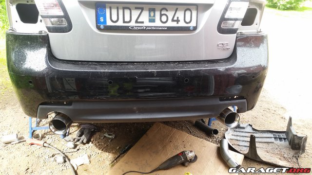

Bestämde mig för att det var dags att ta och bygga om baken till 2008. Var inne och kikade efter stötfångare bak från en aero med dubbla utblås, dom kostade endel men fann en prisvärd på Redox. Dock så var den svart, men ville få den fräsch så hade redan planerat att lacka om den även om den var silver. Kikade även på avgassystem med dubbla utblås, fanns på Maptun men inte tänkte jag betala 6000 för ett avgasrör från bakaxeln och bak!
Bestämde mig då för att bygga ett själv då jag har svets och allt som behövs. Blev en tur till Biltema och köpa rörbitar, köpte även "delningen" vid bakaxeln så flödet skulle fördelas rätt på båda utblåsen. Sen var det bara att köra igång! Dröjde ca 3 timmar att bygga det nya systemet. Mycket fortare än jag trodde! Blev 2,5" utan ljuddämpare. Riiiiiktigt skönt ljud! big_smile
Köpte även nya bakljus från 2008. Kostade bara 2995 på Bilupplysningen.se. riktigt bra pris! Köpte även nya backsensorer då två var trasiga så bytte dessa på samma gång.
Kan inte skriva och lägga upp bilder i samma inlägg på telefonen så bilder kommer i nytt inlägg! smile

Ser ut som att ändrören hänger lite för mkt, men snyggt i övrigt.

Ja det gör det, men inte fått dit fästet än. Bara en provmontering. Tack! smile
Bild på slutresultatet kommer ikväll! smile

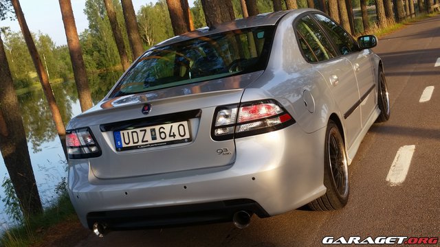

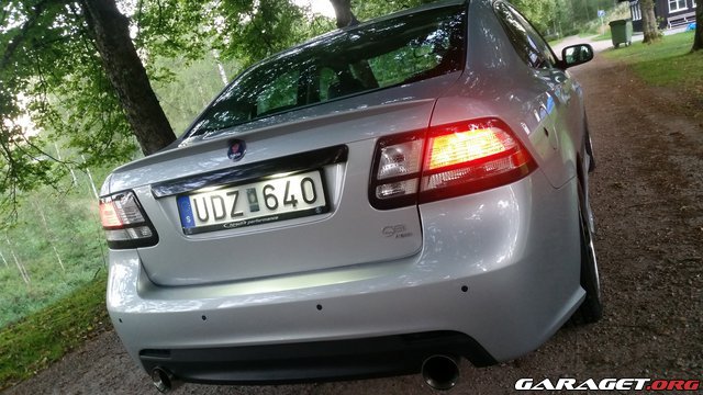

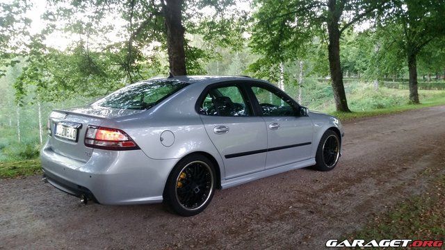

https://www1.garaget.org/gallery/images/136/135025/135025-2de0b241f5639973dc253c06a6638c0e.jpg
Så blev slutresultatet! Nylackad stötfångare, nya baklyktor, nytt emblem, dubbla utblås med grövre ändrör mm smile

Fy så fint! big_smile
226 Inlägg
3 september 2015
Bara lacka ned listerna så blir den kanonfin!

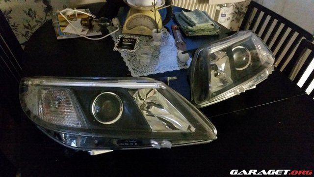

https://www1.garaget.org/gallery/images/136/135025/135025-9f48e9ab08cd85f11ff96b73e861ea66.jpg
Under helgen gjordes ett litet inköp också, faceliftlyktor från en 2008. Endast 3000 mil har dom gått, även utrustade med Bixenon. Bara resten som fattas nu så blir det facelift även av fronten smile

Blev snyggt med handtagen smile Vad använde du för folie? Men metallisterna är såklart snyggast smile
Har själv funderat på att byta till såna strålkastare smile Passar dom utan att byta front tro?
390 Inlägg
7 september 2015
Tack! Använde biltemas Kolfiberfilm. Att byta till sådana strålkastare är inte "bara" man är tvungen att byta hela fronten. Motorhuv, stötfångare, framskärmar, klarbalk, kontakter till lyktorna, sen lite kapning för att få dom att passa. Så komplett byte till 2008---> front är det som gäller smile
