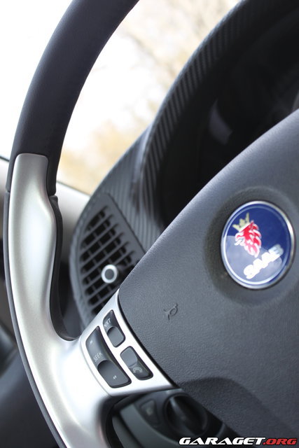

https://www1.garaget.org/gallery/images/136/135025/135025-b2076b0e926402a36ca27ff3c5b0d697.jpg
Tycker att denna ratt är så förbannat snygg, finns på Speedparts nu under rean för överkomligt pris. Får bli en sådan framöver. Men det är att få tag i en airbag som kanske blir svårare, dom är ju ganska dyra om man finner någon tongue (Lånad bild)

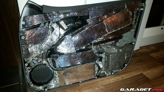

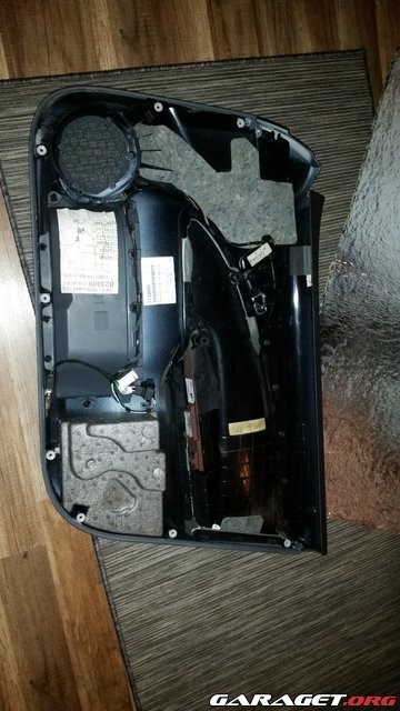

Update! Har hänt en hel del med bilen nu, fronten är i princip klar! Helt otroligt  (bilder på detta kommer). Även har jag pysslat med att dämpa dörrsidor då basen försvinner ut och det rasslar och slår i allt inne i dörrarna. Inte konstigt då det är i princip ingen ljuddämpning på varken dörr eller dörrsida. Bild på före och efter dämpning av förardörren. Snyggt gjort kanske det inte är med fyller iaf sin funktion och man kan vrida på utan att det låter fan förhoppningsvis wink

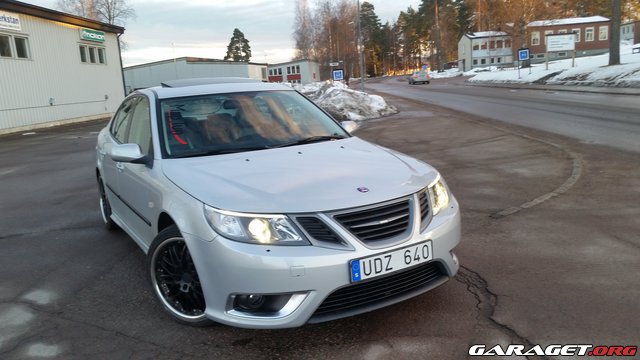

Update!
Gått ett tag sedan senaste uppdateringen, dock har det inte stått still!

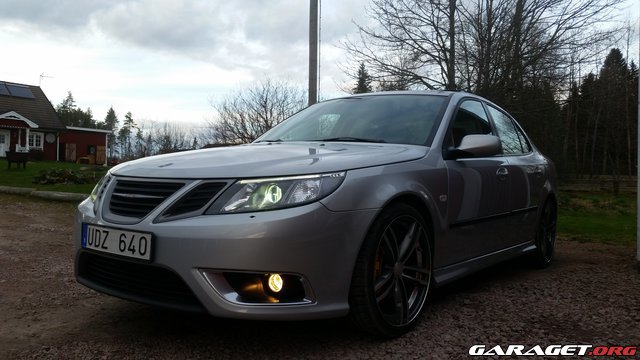

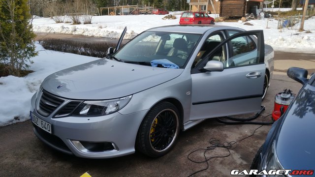

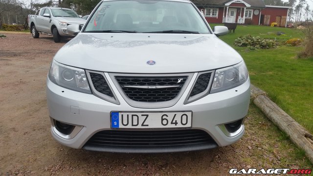

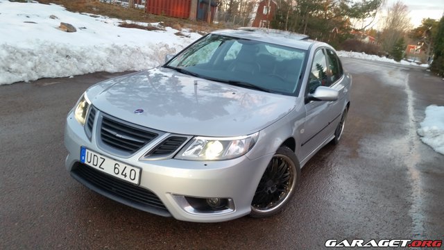

Bilen är nu i princip färdig, skall snart besiktigas. Körde den bort till farmor och farfar förra veckan och pysslade med det sista, då de har riktigt garage tongue Har polerat och lackförseglat fronten. Monterat de sista delarna som fattades samt att gjort en ordentlig klädseltvätt och allmän uppfräschning.
Idag var det dags för premiärturen, körde in till byn och tankade. Dock så var det, som det sig bör, inte helt smärtfritt... när jag tankat och kommit hem tillbaka så skulle jag öppna huven. PANG sa det så gick huvajern av. Fick bli att sitta och pilla med ett litet rör genom grillen för att tillslut lyckas att öppna den efter många om och men. Får kika närmare på om den måste bytas eller om det går att fixas. Blir även felkodsläsning imorn då nivåregleringen gett upp, byte av fälgar, målning+byte av bromsar mm kommer det att bli närmare sommaren. Blir 19" Nitro, sitter 18" Dotz på nu som får sitta på brukis 9-5:an smile
Lite bilder på deeeeen..
https://www1.garaget.org/gallery/images/136/135025/135025-ee022d7980bb2ceab802bc311b7829cd.jpghttps://www1.garaget.org/gallery/images/136/135025/135025-42d6fa27638943326b1244dd4088776a.jpghttps://www1.garaget.org/gallery/images/136/135025/135025-9e500e5824529edb53473042a8e2b66e.jpghttps://www1.garaget.org/gallery/images/136/135025/135025-b77662953efa98f8e4c80ccb83baa2c1.jpghttps://www1.garaget.org/gallery/images/136/135025/135025-dea0a701a6f5681768c48637cea03888.jpghttps://www1.garaget.org/gallery/images/136/135025/135025-9d3bf76213007d26d673c21178f699ae.jpghttps://www1.garaget.org/gallery/images/136/135025/135025-e57b974146b60777a3d9fa8ba37973b8.jpgKlädseltvätten som jag använder mig av, jääävligt effektiv. Wurth saker är bra wink
Sen så kommer det att komma lite mera godis till den under veckan, vad det är säger jag inte... men det kommer stå HIRSCH på kartongen wink

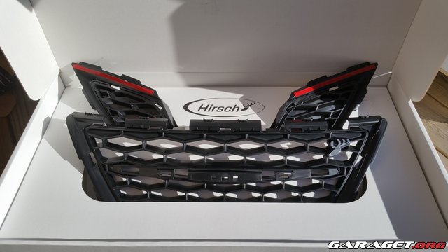

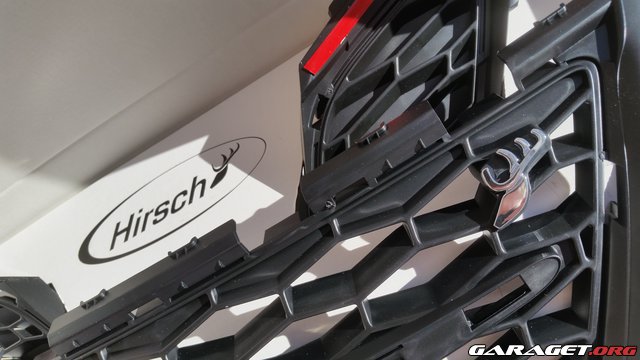

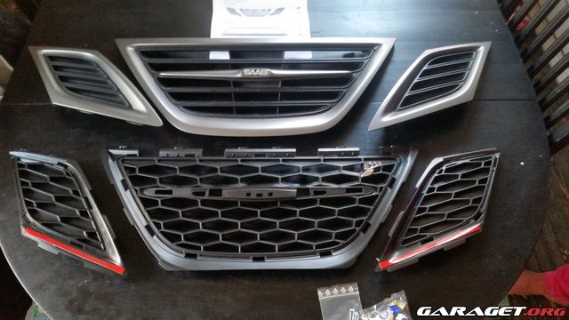

https://www1.garaget.org/gallery/images/136/135025/135025-12c9112b9ca98efc242b2e750d81dc53.jpghttps://www1.garaget.org/gallery/images/136/135025/135025-5e5966d9e6d5302635c7caa440cc147f.jpghttps://www1.garaget.org/gallery/images/136/135025/135025-5a04d0b4b1b97df8cad48f2aaa9087e1.jpghttps://www1.garaget.org/gallery/images/136/135025/135025-12e5eac1b201ba35e23fa07af66ab9b2.jpg
Idag kom paketet, som inehöll en ny Hirschgrill. Är väldigt svårt att få tag i, var slut överallt men Saabklubben hade några på lager. De skickade även med lite Saabgodis. Gillas! big_smile

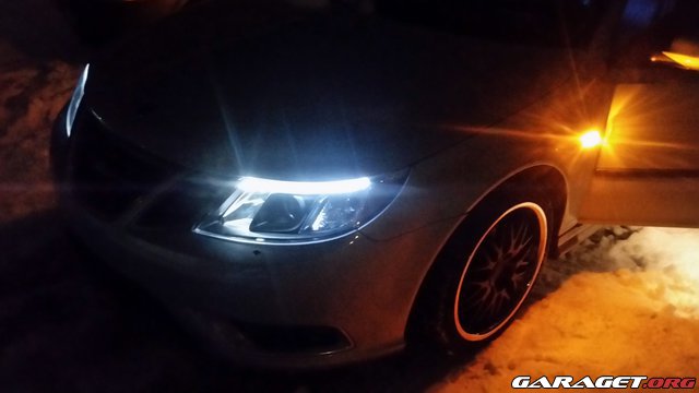

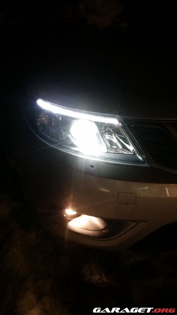

Här duggar det dåligt mellan uppdateringarna! Dock så har det inte hänt så mycket, har mest jävlats med bilen. Får ingen ordning på nivåregleringen till Xenonljusen, bytt givare både fram och bak. Även kablaget till bakaxeln, utan resultat.
Besiktade bilen igår, eftersom ljuset stod rätt så valde besiktningsmannen att inte anmärka på nivåregleringen! Yeeeeeeyyy, överlycklig! big_smile Tror dock att jag vet vad som är felet, jag har lött någon kabel i höger strålkastare fel. Så bilen kan inte köra nivåreglering, ska fixa detta under sommaren men skönt att inte behöva stressa tongue Men istället så var lambdavärdet för högt, haha aldrig får man vara nöjd.. såg att avgasröret läckte i en skarv så får bli en svets där. Troligen det som är problemet smile
Firar med liten bilder:
https://www1.garaget.org/gallery/images/136/135025/135025-e78ade4ba18122113bb4e8b51f3b73f4.jpghttps://www1.garaget.org/gallery/images/136/135025/135025-f8d19a68407a42a725df824d13dfd161.jpg

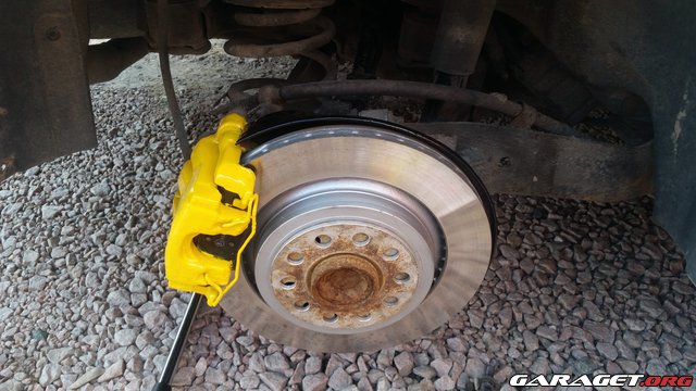

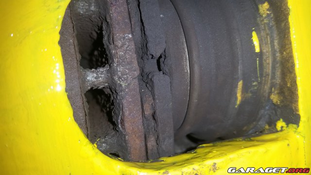

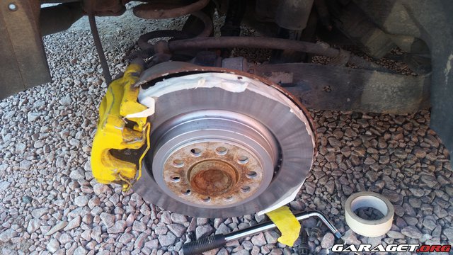

Fick bli lite pyssel idag, tänkte måla oken och sköldarna så de skulle bli fräschare inför våren. Solen sken och det var varmt, 20 min senare när jag precis var klar med höger bak så började det såklart att snöa som fan.. Gick in en sväng och väntade ut tills det lugnat ner sig. Började då med höger fram, skulle precis börja måla när jag fick se att belägget på insidan var totalslut sad
Så sket i allt och gick in, haha..
Får bli nya bromsar framöver, när man har lite bättre ställt smile

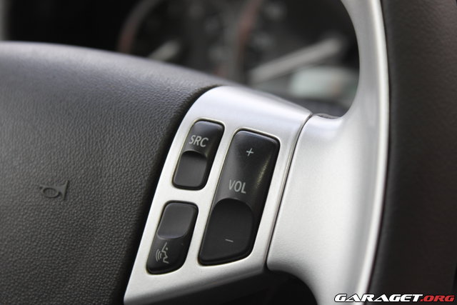

Update!

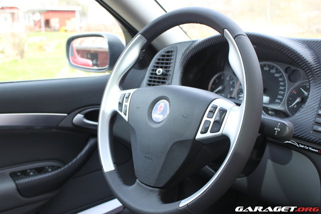

Orkade inte hålla mig så beställde en ny Aeroratt från Orio, fick även tag i en Airbag från en 2008 till överkomligt pris. Har läst att man måste byta rattknapparna till nyare för att de ska passa. Vid montering så var det ett fäste som satt i vägen på baksidan knapparna. Klippte bort detta, stör inte funktionen då det är flera fästen, och sen var det bara att sätta dom på nya ratten.
Med viss rädsla för airbag så monterade jag bort gamla ratten och på med nya. Allt gick fint och knappar och tuta fungerar. Ingen airbaglampa lyser heller wink
https://www1.garaget.org/gallery/images/136/135025/135025-2c1c1f68f3e345193140d7ea838d9334.jpghttps://www1.garaget.org/gallery/images/136/135025/135025-7180a4a95153774149c7dddd744df064.jpghttps://www1.garaget.org/gallery/images/136/135025/135025-d6d80fc38f3ae917178f62b3fe1ef38a.jpg

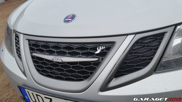

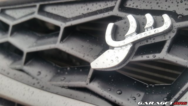

Update!
Fick ett ryck igår och bestämde mig för att montera Hirschgrillen. Har hört att passformen ska vara sisådär, dock märkte jag ingenting av det och monteringen gick galant! smile
https://www1.garaget.org/gallery/images/136/135025/135025-eb327cb58ceda9ed8407df4fafc3f6ae.jpghttps://www1.garaget.org/gallery/images/136/135025/135025-fb58b3c1459d5bb5a346f3348abc2a7c.jpghttps://www1.garaget.org/gallery/images/136/135025/135025-f9f22afbf82cc45c94884fde9e4c0b89.jpghttps://www1.garaget.org/gallery/images/136/135025/135025-f7acee90bb8c030a11da70ea6bfe798b.jpg
