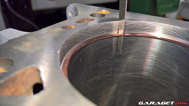

Mätt upp kolvringsgapet

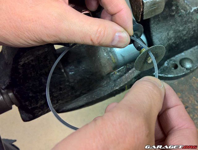

Justerade kolvringsgapet med en Dremel
Översta ringen gap = 0.55 mm
Mellan ringen gap = 0.55 mm
Oljering gap = 0.50 mm

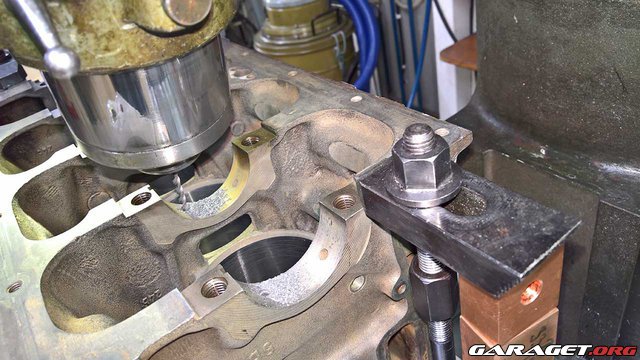

Börjat med oljekylning av kolvarna
https://www1.garaget.org/gallery/images/215/214884/214884-307a3d2ea82fd38280c7fc201ecd1333.jpg
Hål för oljedysor

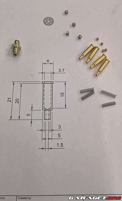

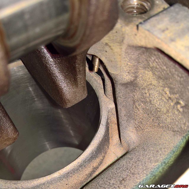

https://www1.garaget.org/gallery/images/215/214884/214884-d19e45087eb81692f99e9460e15a3fec.jpg
Tillverkade 4 st oljespridare, öppningstryck 2-3 bar
4 stycken fettnipplar fick offra sig så att jag fick tag på 3 mm kulor
https://www1.garaget.org/gallery/images/215/214884/214884-dbc1f8d56d795e3671f58efdc79f2492.jpg
Här kan man se oljespridaren kika fram med vevaxeln i.
