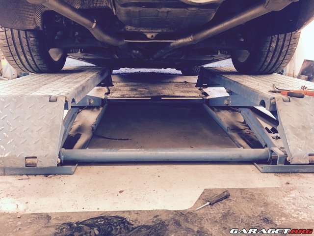

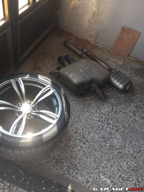

https://www1.garaget.org/gallery/images/216/215027/215027-b093bf22cd02bea840570e5c62604d4c.jpg
Ljuddämparn off

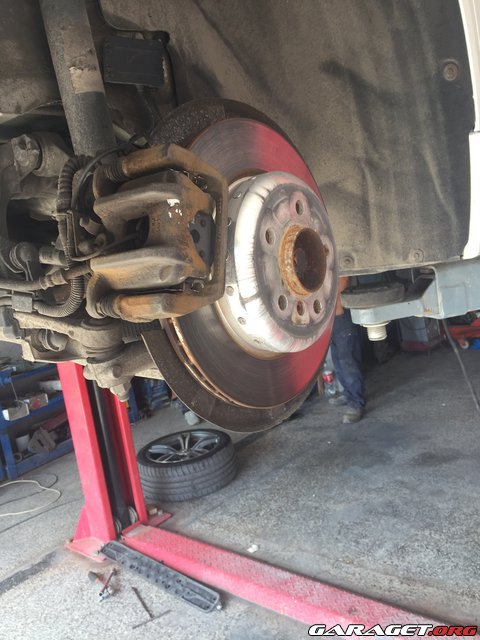

https://www1.garaget.org/gallery/images/216/215027/215027-1bcf92e1c3cf04ab269b015a8b21b1bc.jpg

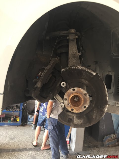

Måla om bromsoket när man ändå är igång !

Man måste plocka av oket, plocka isär det i dess beståndsdelar (dvs ut med kolven/kolvarna). Maskera. Blästra. Lacka. Sätta ihop. Att måla på plats är B, speciellt på finare bilar, kan funka på en rostig/sleten sjuförti...

Aajo , ungefär såhär ?

Nej...mer som nedan...

Ser ut att vara väldigt ordentligt gjort ! big_smile Får väl börja plocka isär det ..

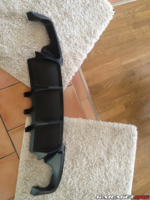

Diffusern står klart

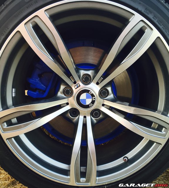

Satisfied med oket än så länge👌

Too much för min smak (oket går väl an, men bromsskölden borde ha fått förbli svart, skivcentrum typ silver/aluminium). Föredrar original-look så långt som möjligt, typ enligt nedan smile

Kände lite som du innan jag gjorde det men men det är väl en smaksak antar jag , är nöjd iallafall smile

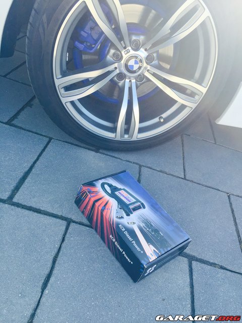

https://www1.garaget.org/gallery/images/216/215027/215027-8f138f0e3b507baca17ff38472577e07.jpg
Lite extra hästar och nm👍

Lägger upp video snart blev lite strul med diffusern jag köpte hmm passar ej iomed att jag har elektronisk dragkrok under till .. så får lösa de på något sätt . Ska skära i den gamle jag har på just nu för att bara få allt på plats . Så du säger att de inte blir problem i besiktning osv om jag kör hela vägen ??
