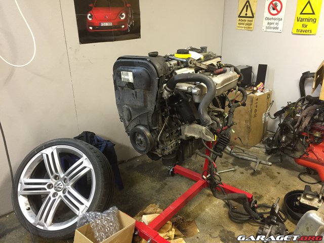

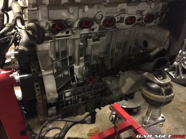

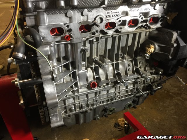

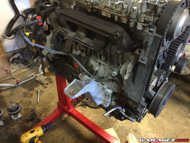

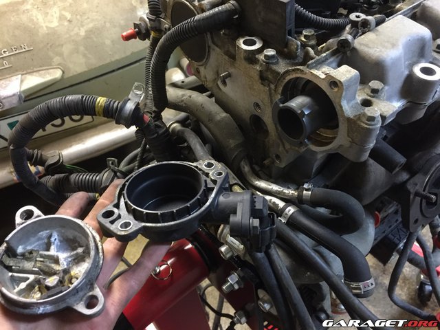

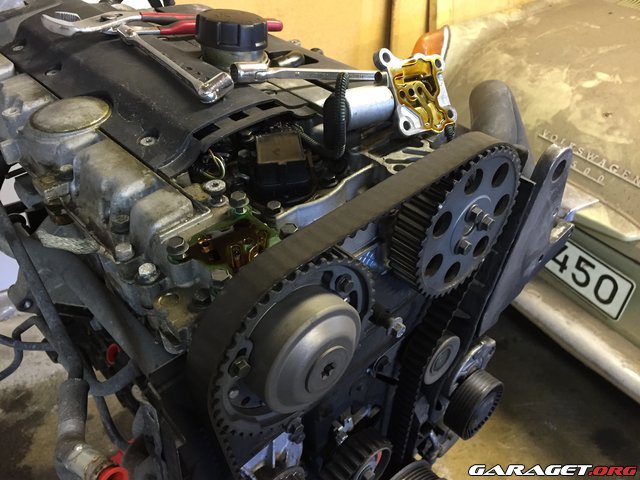

motor inlyft i garaget och monterad i motorstativ smile
även börjat kolla på vvt:en och undrar om någon vet om man bara kan rycka ur kontakten eller om man måste bort med givare och göra en täckåpa? kommer inte använda vvt då 850 härva ska användas

Skruva tillbaks locket igen och bara klipp bort kontakten på kabelhärvarna till spolarna smile

1 362 Inlägg
14 oktober 2015
måste inte drevet svetsas? och borde vell vara lättare att dra ur kontakten på givaren smile?

515 Inlägg
17 oktober 2015
Nej du behöver inte svetsa någonting, om det inte är någonting som ändrats nu när du börja pilla där... och angående kamaxelgivaren så så tar du 850ns ¨del¨den som är en halvmåne och kapar till den lite, så går allt på

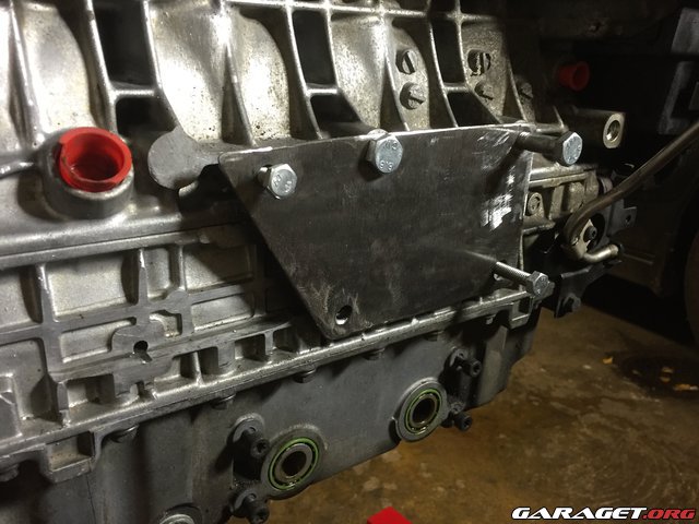

18 oktober 2015

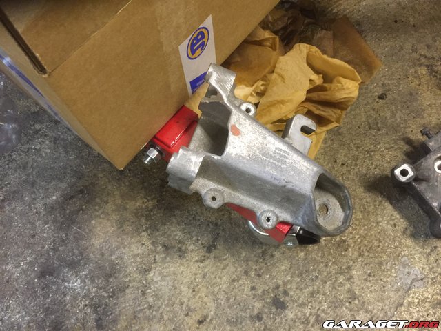

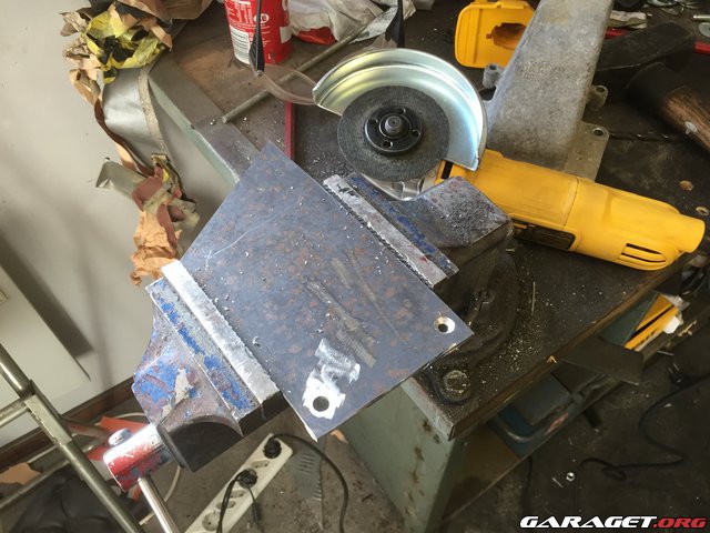

göra en adapter platta till höger motorfäste..
https://www1.garaget.org/gallery/images/179/178783/178783-8aca7a27ce753a7d1ea43b268491ab70.jpg
mäta in för hål
https://www1.garaget.org/gallery/images/179/178783/178783-0a3386daec2fbb4c8f90bdd786016dac.jpg
ser inge bra ut än men kanter ska snyggas till, plattan ska ju även lackeras när motorn fått färg sen smile
https://www1.garaget.org/gallery/images/179/178783/178783-027553ce9b363d5555c40a268a795f80.jpg

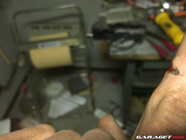

vänster motorfäste påbörjad kapning för att passa vid vevhusburken men kom inte långt förrän en olycka skedd sad
https://www1.garaget.org/gallery/images/179/178783/178783-692460cb2a3808f5dabcf78b1b1028c6.jpg
vinkelslipen gled ur handen och kapskivan rakt på fingern men hann tabort den snabbt innan hela fingern skulle vara kapad så bara en bit kött försvann.. men gjorde bra ont men men nya tag imorgon roll
https://www1.garaget.org/gallery/images/179/178783/178783-35fce69189d5d9f33e1487ee7bf2afac.jpg

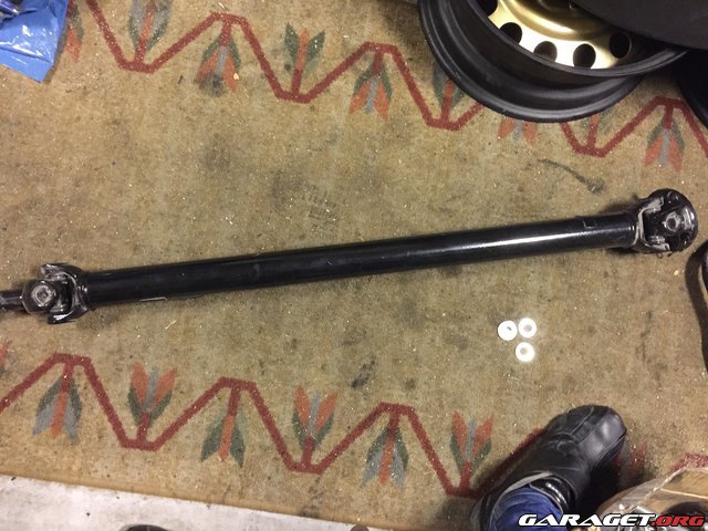

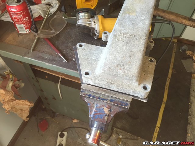

pulverlackad m90 kardan
https://www1.garaget.org/gallery/images/179/178783/178783-a286d11d0d59a262c2a978bda0a8fcf8.jpg

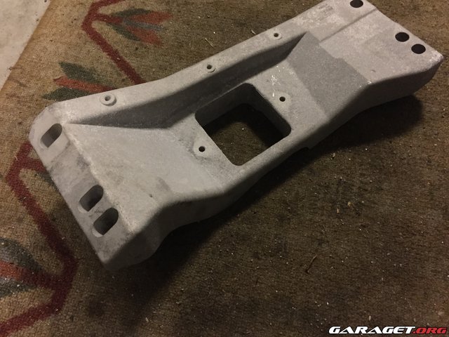

m90 balk
https://www1.garaget.org/gallery/images/179/178783/178783-e38178cb6b1f95d5e86725beb37aaf1e.jpg
