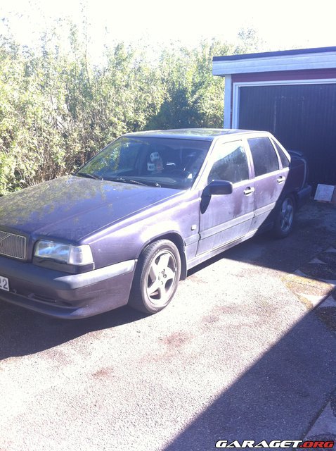

Hejsan nu tänker jag dela med mig lite om va jag har gjort å kommer å göra på min volvo 850 turbo 2,3l 270hk
En bild på pärlan som jag ska lagga toppen på å turbon intercoolern så den laddar mer en 0,4bar tongue

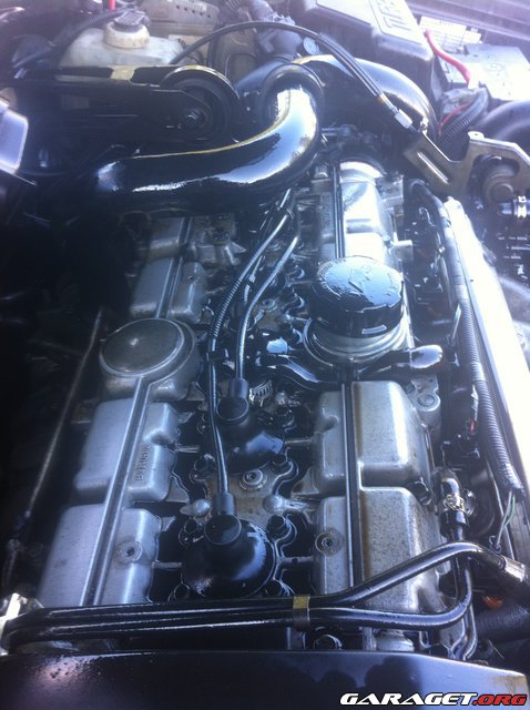

Ja de va bara å börja skruva då försöka hitta felet. Men vissa sig va olje ledningar till kylaren som hade sprängts av för högt tryck -.-
https://www1.garaget.org/gallery/images/199/198502/198502-8ce901ba033a7ad4ebef3dacaee747cb.jpg

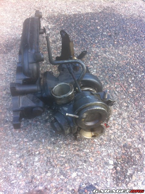

Ja sen var de bara å riva ur turbo å den kissa olja och skriker vi på drag mad
https://www1.garaget.org/gallery/images/199/198502/198502-83f9c9853c90573ae7dd7d66c198c91f.jpg

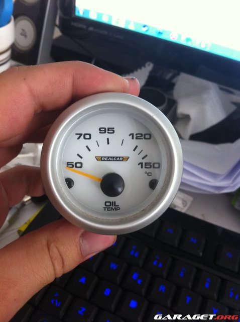

lär få Oil Temp å funka kan gö vara bra eller? Men va betyder S G I på baksidan vilken står för plus å vilken står frö jord?
http://www1.garaget.org/gallery/images/199/198502/198502-e73414e4a8f6606abc8c56b66f04121f.jpg
En vild gissning så tror jag att S är signal, G är jord och I lär väl vara plus då. smile

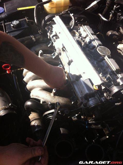

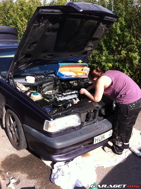

Ja nu börjar skruvande wink flickvännen ville vara med big_smile
https://www1.garaget.org/gallery/images/199/198502/198502-5fd82ad7331fed538b489fd4101dc803.jpg

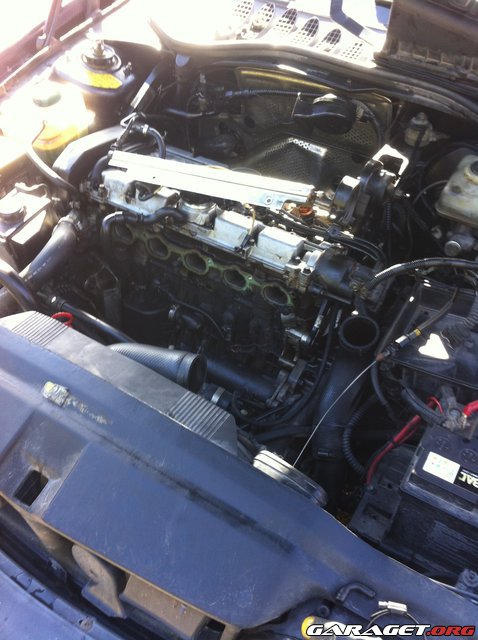

bort med spridarna å insuget m,m tongue
https://www1.garaget.org/gallery/images/199/198502/198502-8cf59854898d9589bd52bde7c59d859c.jpg

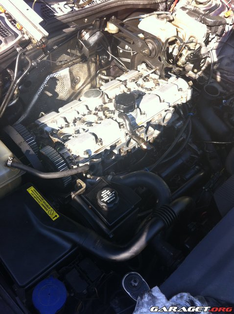

insug å spridare borta nu turbon å kamrem
https://www1.garaget.org/gallery/images/199/198502/198502-2455cb2857200a54eb071f2093fa5bbe.jpg

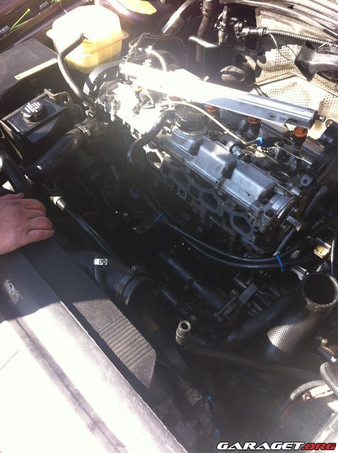

kamrem borta
https://www1.garaget.org/gallery/images/199/198502/198502-510d494f80775d3ba0b98906139c6ca5.jpg

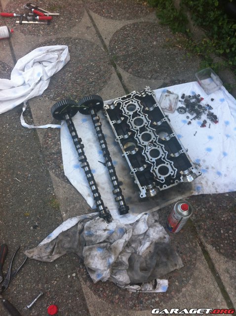

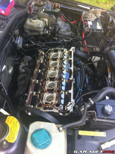

ventilkoppan borta ser bra ut här tycker ja
https://www1.garaget.org/gallery/images/199/198502/198502-95694677162a70b4d1bec8f1b1da24a6.jpg

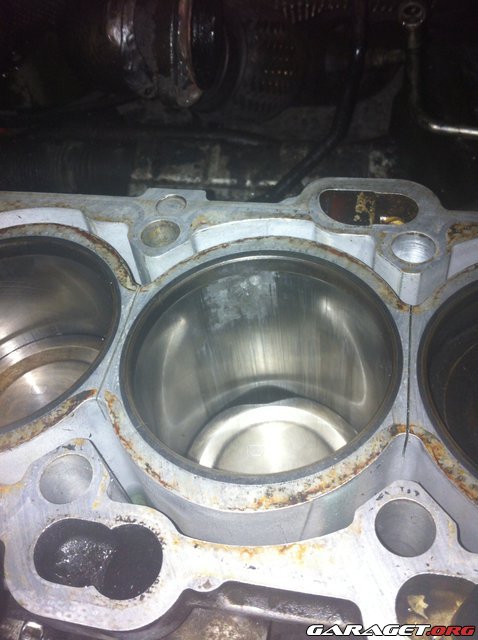

ja när man titta närmare på koppan så har de lossna en liten bit kul -.-
https://www1.garaget.org/gallery/images/199/198502/198502-e2690c272237387d4e1c6f8b4f0a0011.jpg
Ja nu hitta man felet de va en kolv som har haft de lite roligt i cylindern så de blir å jaga en ny motor för de går inte å laga cylindern -.-
https://www1.garaget.org/gallery/images/199/198502/198502-6d5fdf81cea7da63e20688c420f5a4d8.jpg
Vill ha ett tips som sparar pengar 1.byta motor? 2. lämna in å hona upp till 2,5l motor? eller sälja bilen?

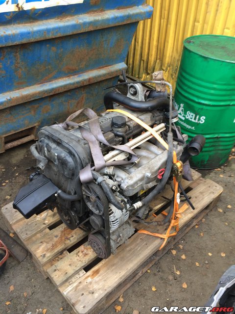

https://www1.garaget.org/gallery/images/199/198502/198502-5a5935fa1da38216f74f258d5d901ab7.jpg
Ja nu har man fixa ny motor vart volvo XC70 2,4l T5 motor från en -97 big_smile
Volvo frälst
51 Inlägg
10 oktober 2015
Den där motorn passar inte bolt on i din bil men de vet du?
Den är från en bil som är från -01 och framåt och skiljer sig en hel del mot din..
