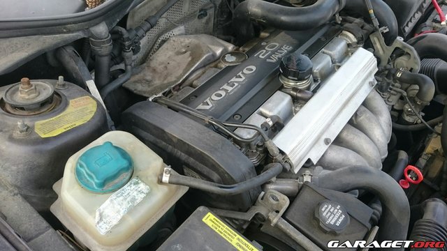

Mahlberg skrev:
Står ju annars att motorn är från en -97a smile
Jo, men det stämmer inte. Turbomaskinerna fick inte det där insuget med elektroniskt spjäll förens -99. Även motorfästena på är av den nyare typen som kom 99/00. Och kommer motorn från xc så är inte ens blocket riktigt lika som ett från en framhjulsdriven(!) men det passar.
Sen lär man ju ha koll på att det är en del tekniska skillnader mellan 2,3 och 2,4 som lär ta hänsyn till. Olika storlekar på spridare och skillnaden i kompression. Och tjockleken på cylinderväggarna....
58 Inlägg
10 oktober 2015
Krooona skrev:
Den där motorn passar inte bolt on i din bil men de vet du?
Den är från en bil som är från -01 och framåt och skiljer sig en hel del mot din..
Den kommer å passa har faktiskt titta på fram vagen m.m så att de ska passa de ända man kommer å få bygga om de är att man får byta topp
58 Inlägg
10 oktober 2015
Marlboroman skrev:
Yes man lär lura databoxen att de 2,3l motor genom att flytta över lite saker från de gamla motorn wink
58 Inlägg
10 oktober 2015
https://www1.garaget.org/gallery/images/199/198502/198502-6b7591a4f9db95a10202399689a472fa.jpg
Volvo 850/xc70/v70/s70Framvagn från -92 till -99/-00
8 309 Inlägg
10 oktober 2015
Toppen är inget större bekymmer, den som sitter på går alldeles utmärkt att använda. Motorfästen däremot, dem är ett litet bekymmer. Det övre gör att byta till den äldre typen med det kräver att man borrar lite i blocket. Det främre (eller vänstra beroende på hur man ser på saken) däremot är lite värre med. Förhoppningsvis så sitter den delen av fästet som bultas in i blocket kvar och då bör du ha rätt version om motorn kommer ifrån en XC.
Vilket låter enkelt, men det var ju det där med skillnaden i kompression och motorvolym. Och dem sakerna kan inte original styrsystem riktigt kompensera för.
Volvo frälst
51 Inlägg
11 oktober 2015
Kan lova att motorn inte är från en -97a

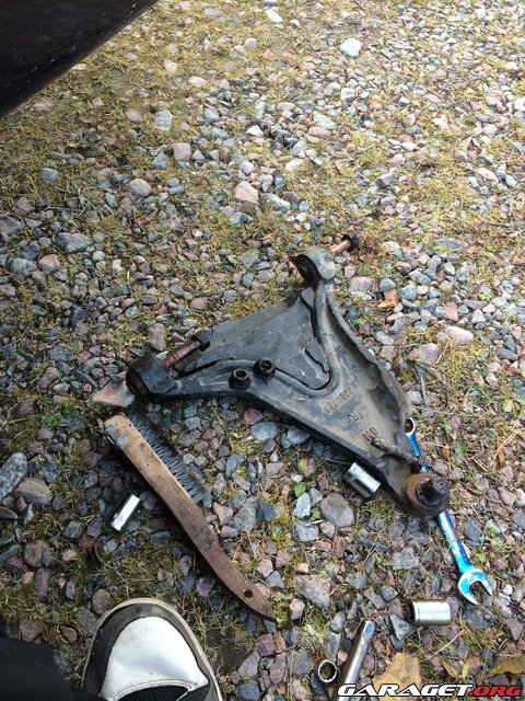

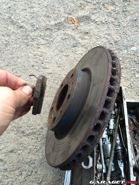

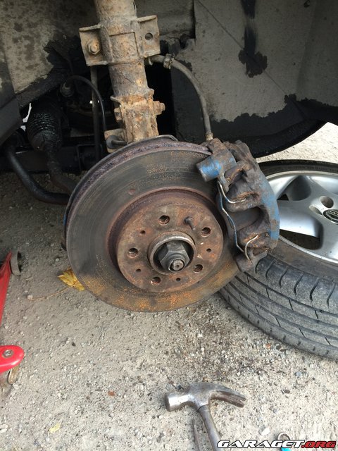

https://www1.garaget.org/gallery/images/199/198502/198502-b13dce5abcfb400ed1a868d11a8b9f6a.jpg
Jag tror att de behöver bytas tongue Nu fick jag mitt svar på varför de vibrera när jag bromsa å pulserade tongue
https://www1.garaget.org/gallery/images/199/198502/198502-2dac3ec5f51cd290cf5d06b7312b97b7.jpg
Ny beganade bromskiva på å belägg

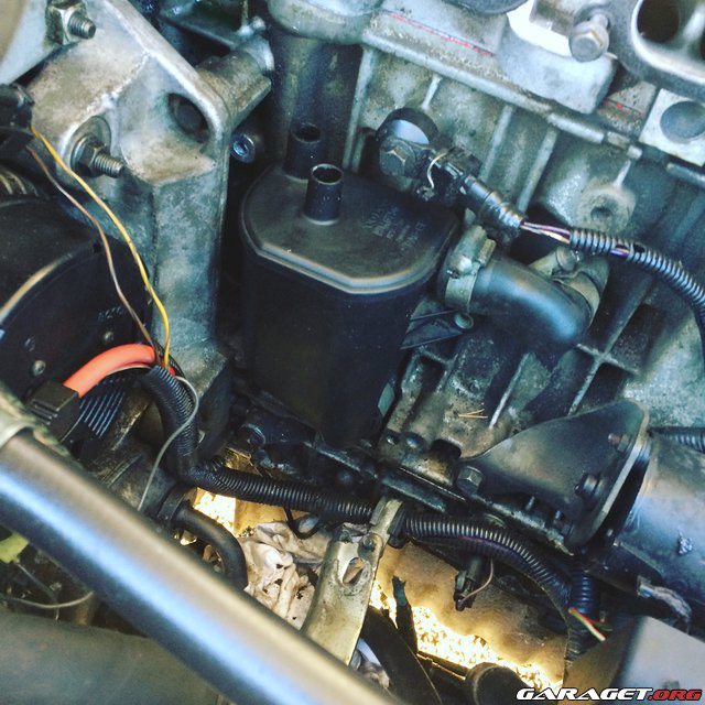

spindel led byt
https://www1.garaget.org/gallery/images/199/198502/198502-6d5156ffe850ede00c04f2afaf514066.jpg
Byte PCV för de behövdes wink

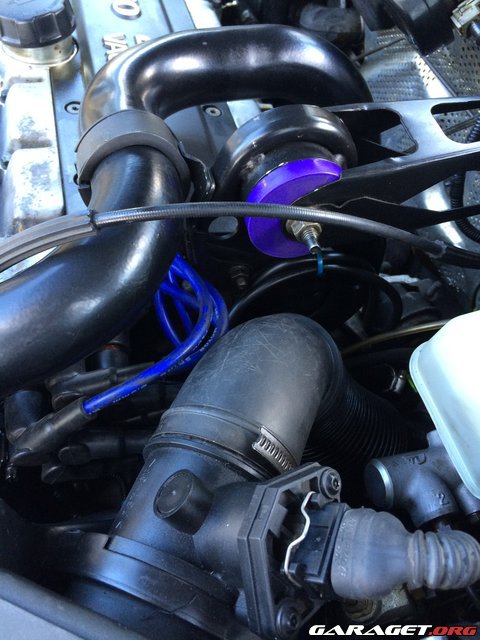

19 december 2015
https://www1.garaget.org/gallery/images/199/198502/198502-40aee010ce5bd5c4852a3177aaf8384c.jpg
Vart lite uppgradering i motor rummet wink Ny kamrems koppan från V70/s70
https://www1.garaget.org/gallery/images/199/198502/198502-5086f5f0a96e26a7c50fa886ea29b9c7.jpg
Blåa temat här
https://www1.garaget.org/gallery/images/199/198502/198502-f53bc672305f93d6f336c89b26f20fef.jpg
Å den nya turbon åkte i den 16/12-2015
https://www1.garaget.org/gallery/images/199/198502/198502-7b9db71fbc1b614e13294ed655cb93c9.jpg
Ska fixa mera blå lampor
506 Inlägg
19 december 2015
Ser snyggt ut! Men skaffa en riktig skiljevägg om du ska köra med öppet filter eller köp ett sportfilter som passar i originallådan annars gör det ingen mer funktion än att stoppa tallkottar och ekorrar tongue
