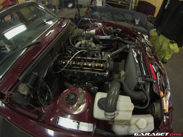

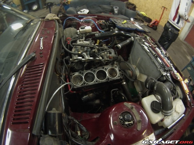

Godkväll, nu har det hänt lite i garaget. Har nu löst problemet med tänningen som visade sig vara ett skitfel. Fördelaren sitter ju fast i ett läge men man måste ställa rotorn mot nollan/1ans cylinder. Detta var vi nogranna med att göra fast det verkade inte hjälpa. Efter mycket gnäll med allt som tänning innebär bestämde vi oss för att kolla den igen. Och såklart vad det den som ställde till det. Med det problemet löst så fick jag gnista direkt, JÄKLIGT skönt.

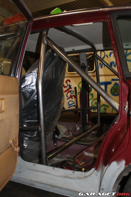

Burbygget har också gått framåt. Vi hade dock ett litet fel, vi fick inte svetsen att bränna som vi ville. Vi körde med 1mm tråd och trodde att detta var problemet. Så sprang iväg och köpte 0,8 som blev betydligt bättre men verkligen inte som det ska vara på fullstyrka, vi fattade fan inte vad problemet var eftersom det fungerat tidigare. Men som tur va kom en bekant som är elektiker och kollade upp problemt och som vi misstänkte visad det sig att en fas fattades. Efter ett propp byte brännde svetsen som aldrig förr. Så nu var det dags att börja igen smile

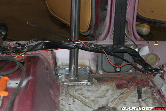

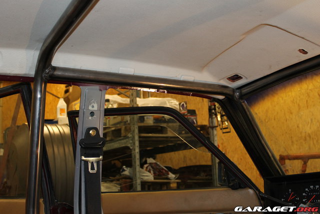

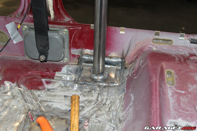

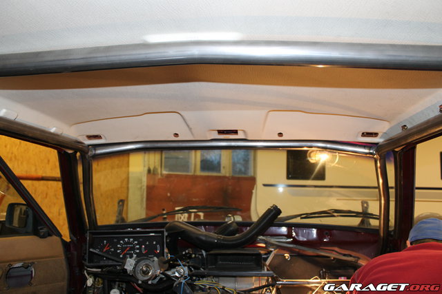

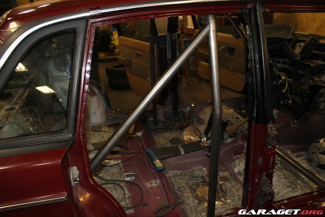

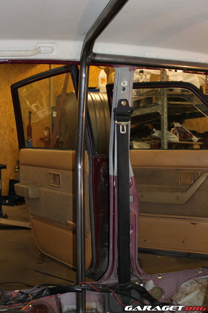

Huvudbågen svetsad med framsträvan. Funderade först på att köra utan innantak för att få buren direkt mot taket men tog beslutet att det ser bra mycket snyggare ut med innnertak, ska dock färgas senare.
https://www1.garaget.org/gallery/images/216/215361/215361-058c32211c151122b826fb69fcf6cbbf.jpg

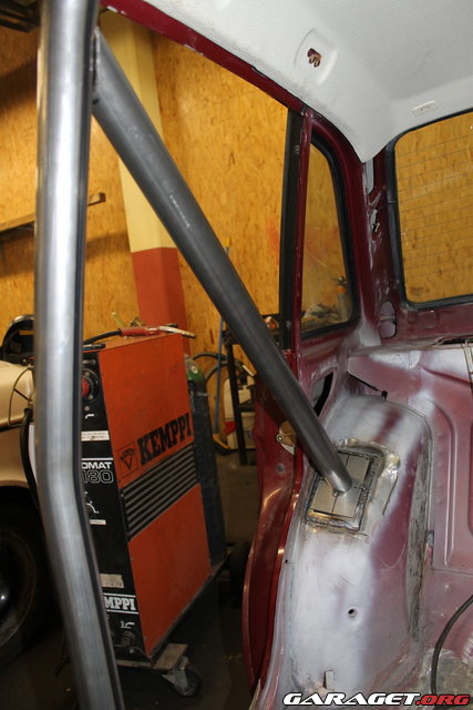

Röret över rutan svetsat.
https://www1.garaget.org/gallery/images/216/215361/215361-49c0180d7fa55e5cdee1ea3132a2a7c9.jpg

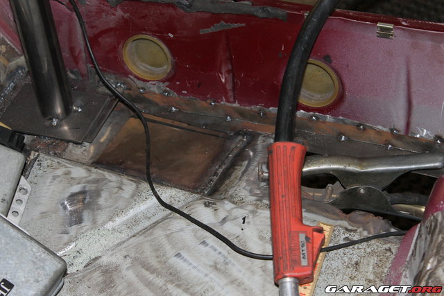

Huvudbågens understa platta helsvetsad i karossen och fästplattan mot buren. 3mm i golvet och 2mm i buren. Kommer sedan borras hål igenom hela paketet och fästas med 4st 8.8 bultar.
https://www1.garaget.org/gallery/images/216/215361/215361-7d28135311311a55393e908302708dd9.jpg
En bit på vägen.

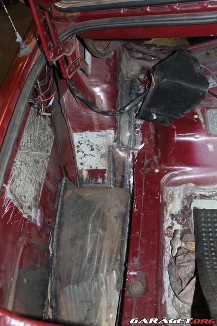

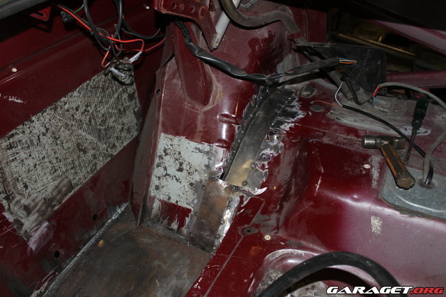

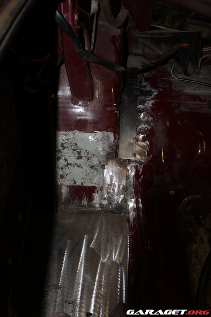

Börjat lägga ihop hålet i golvet. var riktigt dåligt här, men blir fint med nytt!
https://www1.garaget.org/gallery/images/216/215361/215361-c557c84cf00e12e73aeedc53b81f7a30.jpg

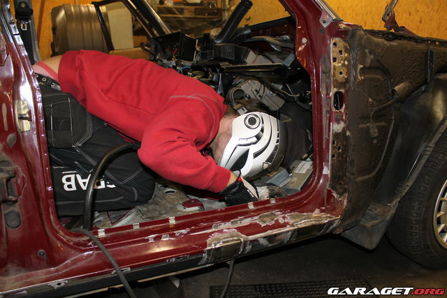

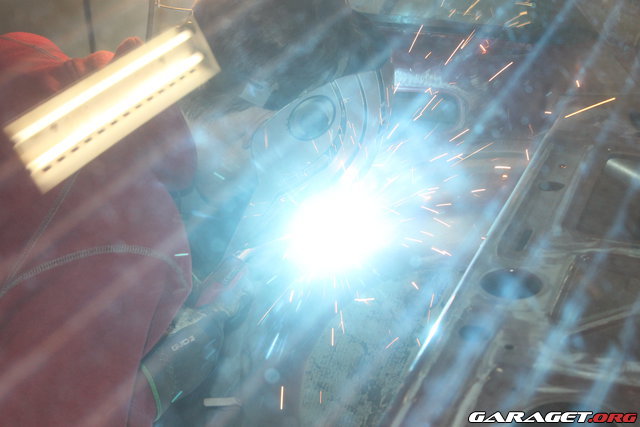

Men det gör dock denna. Gött att ha kompis som kan svetsa eftersom jag själv inte vågar mig på bursvetsningen.
https://www1.garaget.org/gallery/images/216/215361/215361-25e1946436f228f8d661ebe17331d6e6.jpg

Andra sidan på huvudbågen klar.
https://www1.garaget.org/gallery/images/216/215361/215361-b36a9d299f1a297680f5bc4483881176.jpg

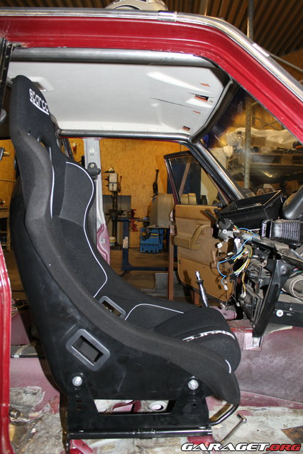

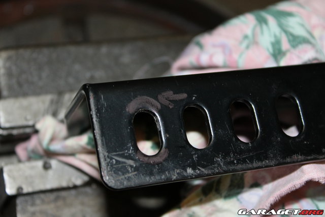

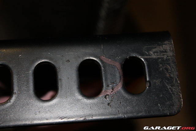

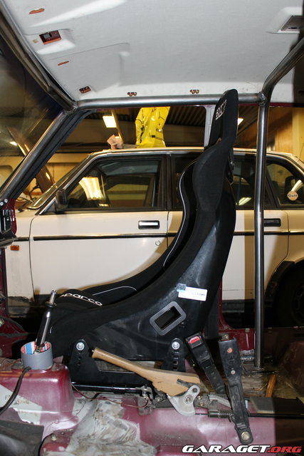

Mer ett såhär orkade vi inte göra denna kvällen på buren så vi bestämmde oss för att testmontera stolarna. Jag köpte stolarna med fästen till golvet, men kille innan skulle ha dom i en ford så hade inte så stora förhoppningar på att dom skulle fungera med orginalfästerna. Det vissade sig att så fel var det inte och det enda som behövdes fixas var en liten utjackning på 2 ställen smile
Här förlängde jag spåren lite och sedan satt dem som en smäck!
https://www1.garaget.org/gallery/images/216/215361/215361-6ac51a1ec4f1023cd611959396617746.jpg
https://www1.garaget.org/gallery/images/216/215361/215361-347d0b378f3fb60c31e8d4f6424d0041.jpg

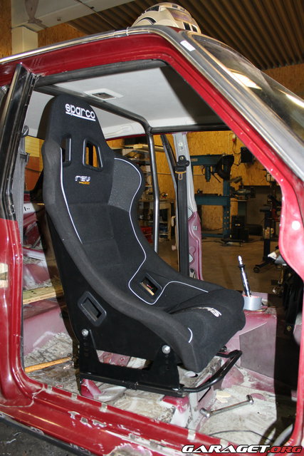

Och så här blev det! Riktigt bra tycker jag smidigt att ha på orginal railsen, dock sitter stolen i högsta läget så nästan så att man slog i huvudet i taket.
https://www1.garaget.org/gallery/images/216/215361/215361-ce0577556f6bf639cdbf4b590b0b6bf4.jpg
https://www1.garaget.org/gallery/images/216/215361/215361-b389008e6fc8e43703bbbfbf2ec3e9de.jpg
Fick inte med bild på båda stolarna monterade så en får duga.
https://www1.garaget.org/gallery/images/216/215361/215361-7e95b799a13698393a61723dedd0796a.jpg

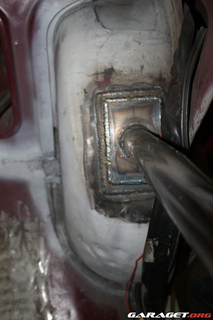

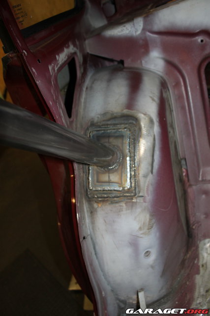

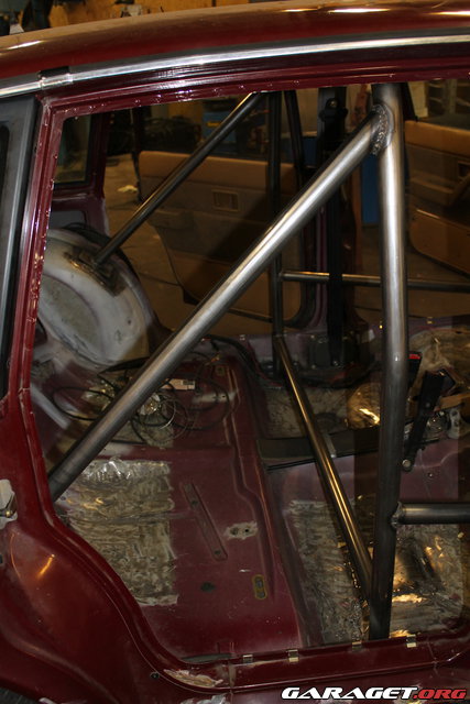

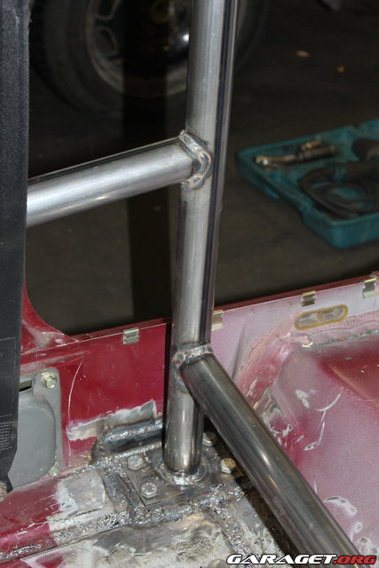

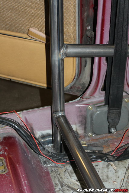

Hallå nu har lite mer av buren kommit på plats, tar verkligen sin tid. Men känns bättre att göra det seriöst och lugnt smile Men nu kan man säga att de stora delarna av buren nästan är på plats, alla fästpunkter i karossen samt huvudbåge,framstöttorna och bakstöttorna är klara.

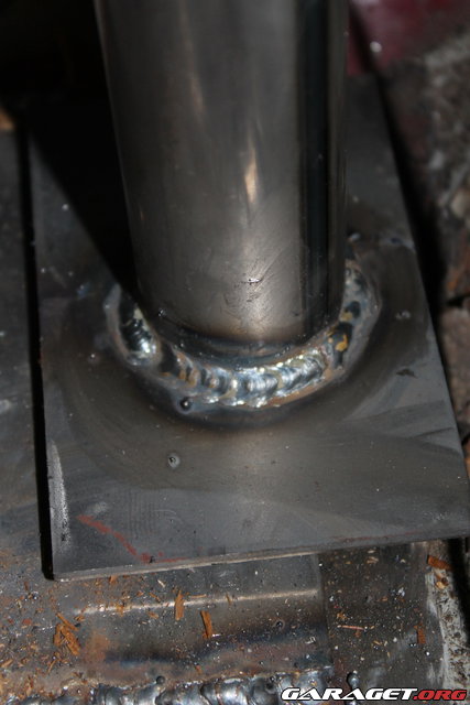

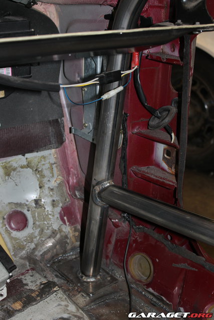

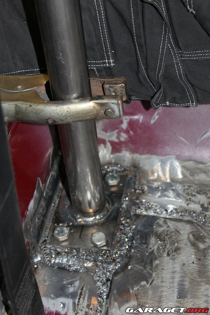

Mycket flisor och skit på denna bilden. Så här fäster jag buren i karossen, blir med 4st M8 8.8 bultar. Kan bli att jag utöver detta svetsar fast dem, men till att börja med får det vara såhär.
https://www1.garaget.org/gallery/images/216/215361/215361-994cf5adf26a93aba5fbf7ab4b2582fa.jpg

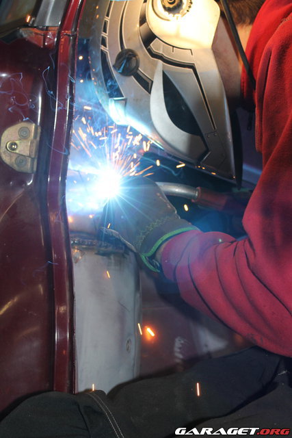

En helt okej svets dock inte riktigt lätt att svetsa runt rören i dessa tighta utrymmen!
https://www1.garaget.org/gallery/images/216/215361/215361-747dc1896bc325ca4cd2723fdd7e3386.jpg

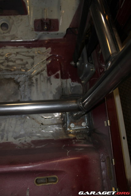

Infästningsplattan fastsvetsas i hjulhuset.
https://www1.garaget.org/gallery/images/216/215361/215361-cf7ee91c81792a0ac06e7ffe16ab7a23.jpg
https://www1.garaget.org/gallery/images/216/215361/215361-305cb53424698c59a52bc70f84e28f5d.jpg
https://www1.garaget.org/gallery/images/216/215361/215361-8e311467b298c9b3825390ff6093bf6f.jpg
Notchad och fastpunktad. Redo att helsvetsas.
https://www1.garaget.org/gallery/images/216/215361/215361-9434714e9d437d99b4eb5c5e26319a34.jpg
https://www1.garaget.org/gallery/images/216/215361/215361-a533d57eddbeb616aff514ffca2ba073.jpg
Fick inte bild på båda stöttorna på plats men det kommer snart! smile

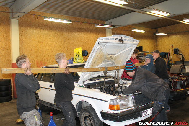

Idag har det varit fortsatt arbete med buren. Börja kännas som slutet är nära nu, endast korset kvar. Har inte hunnit med mycket annat eftersom Broderns vinterbil skulle igång, motorn som satt i hade gjort sitt så vi bestämmde oss för ett byte, tog motorn som satt Original i min bil, Gick smidigt dock lite pilligt att få ur motorn eftersom motorlyften inte var ledig! smile

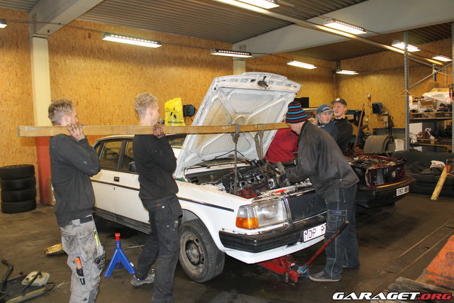

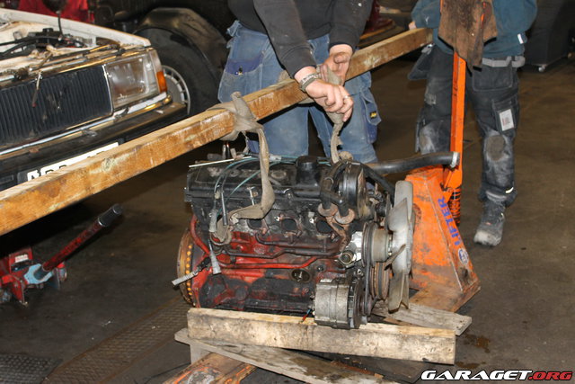

Lite lyfthjälp!
https://www1.garaget.org/gallery/images/216/215361/215361-89d2ecad71e71b4c51258ff2e326edf6.jpg
Funkar det så funkar det wink
https://www1.garaget.org/gallery/images/216/215361/215361-217181a23debcf4517550138279f689e.jpg
https://www1.garaget.org/gallery/images/216/215361/215361-22e927e3504e174ab770dbcd536c2df4.jpg
Nästan ur.
https://www1.garaget.org/gallery/images/216/215361/215361-c9be9dab202c80bffa6771fb273ad48d.jpg
https://www1.garaget.org/gallery/images/216/215361/215361-5f2d71291f5d898443a3c30b50f1ffeb.jpg
Och där satt han på pall.
https://www1.garaget.org/gallery/images/216/215361/215361-4a16c6406f1a2e770a321f7a2cf52178.jpg

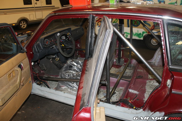

Så efter det var klart var det dags att fortsätta med buren. Bara korset som fattas!
Så här blev det.
https://www1.garaget.org/gallery/images/216/215361/215361-62bdd78c001cdc1b81e34c85c3bd178a.jpg
https://www1.garaget.org/gallery/images/216/215361/215361-87bc0022b73cf0f45e51b4eb308f1bf4.jpg
Sitter fint.
https://www1.garaget.org/gallery/images/216/215361/215361-959dfd5931ae441a3266c44aa7244f7c.jpg
https://www1.garaget.org/gallery/images/216/215361/215361-46f26bbbc19c221f2e6db97e6159d28d.jpg
Ser mycket mäktigare ut med bur i.
https://www1.garaget.org/gallery/images/216/215361/215361-a464118f0f2a3c0f0777d6f6866319a7.jpg
https://www1.garaget.org/gallery/images/216/215361/215361-c9014d43094317c37256b8fb7bac6694.jpg

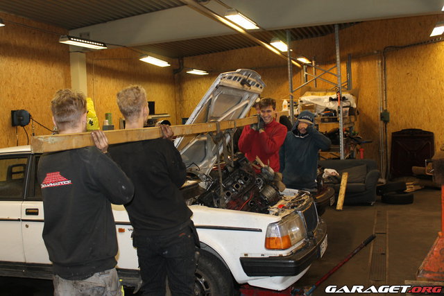

Vem behöver motorlyft, bra gjort smile
(biltokig)
120 Inlägg
29 november 2015
sant skit i det! Tack. roll

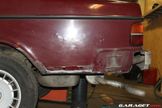

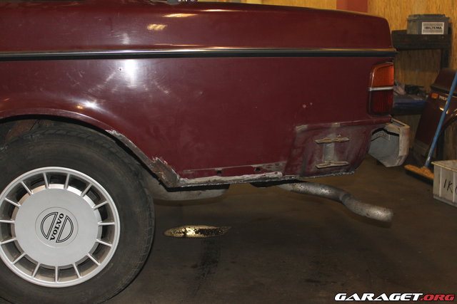

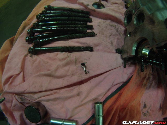

Nu har det hänt lite igen! Har bråkat som fan med motorn, fick inte den att gå med spridarna inkopplade, utan fick koppla in dem i 1 sek dra ur och sedan startade den. Det vissade sig vara så att bränslerelät och bränsleboxen var paj så spridarna stog öppna hela tiden och överflödade motorn. Detta är nu löst och nu går han fint! smile

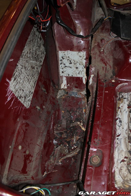

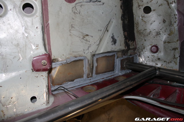

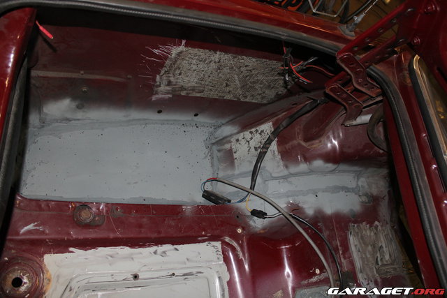

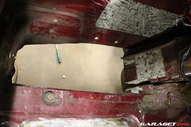

Har också börjat förbereda inför regbesiktning genom att rostlaga det sista. Har en bit kvar nu sedan är jag i hamn med rosten! Började med att i fredags försöka ta bort det sista av asfaltsmattan i baggaget, då vissade det sig att vänsta reservhjulsbaljan var rätt rostig så bestämmde mig för att ta bort den helt, tanken var endå att ta bort dem. Blir dock att ta det högra efter besiktningen. Ingen rost där så inte brottom.
Såg ju inte så roligt ut här..
https://www1.garaget.org/gallery/images/216/215361/215361-90c4e7846856bd280b8fd609fcc7f779.jpg
Så detta åkte av.
https://www1.garaget.org/gallery/images/216/215361/215361-7368b2ec04bbe029f68af75640ca6d88.jpg
https://www1.garaget.org/gallery/images/216/215361/215361-c4b9500a847401960199128e469572a2.jpg
https://www1.garaget.org/gallery/images/216/215361/215361-50b6a86e9204533d861b202a9e33f40e.jpg
https://www1.garaget.org/gallery/images/216/215361/215361-413f62b8ee6ba9721616bdb7fe4e9e39.jpg
och vips var det ett hål!
https://www1.garaget.org/gallery/images/216/215361/215361-beaaebe8899f5b88494c6d45d54f905d.jpg
https://www1.garaget.org/gallery/images/216/215361/215361-813090dada7851311a464a4cb1f5f567.jpg

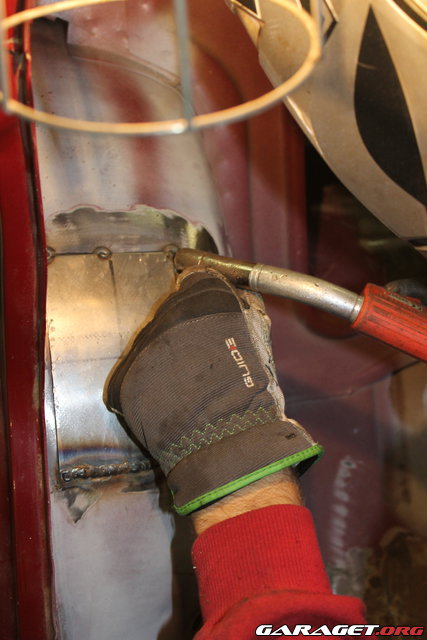

Skärde ut en platta och svetsade dit.
och fick lappa ihop lite.
https://www1.garaget.org/gallery/images/216/215361/215361-5be2cdb2ced59df5fd54fb101c9015b2.jpg
https://www1.garaget.org/gallery/images/216/215361/215361-95a839e5cbb0df54d26649c4abc41278.jpg
Blir nog bra detta
https://www1.garaget.org/gallery/images/216/215361/215361-9889f878def59f9784db11765eac1712.jpg
https://www1.garaget.org/gallery/images/216/215361/215361-e2f917153a4274dc2f5cd7184067b5ff.jpg
Slipa ner svetsarna på med karrosserikit och lite färg blir detta bra smile
https://www1.garaget.org/gallery/images/216/215361/215361-54fa74bc1acb50227162c799568ad894.jpg
och så blev det lite städning med innan det blev dags och dra hem.
https://www1.garaget.org/gallery/images/216/215361/215361-4a2e6c643cd1dc03b21222be18558801.jpg

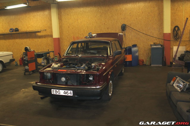

Tjabba Tjena Hallå!

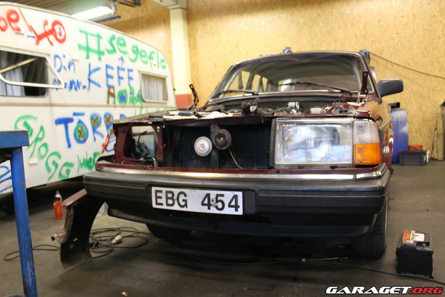

Nu har jag passat på och pillat lite under helgen. Har börjat sätta ihop bilen igen inför reggning som förhoppningsvis kommer snart! Har lite grejer som jag väntar på för att kunna sätta ihop det sista.
Det är:
Bränslebox
Ett par meter till med rör så jag kan slutföra buren.
skyddsstoppning för bur.
När detta sedan är ihopsatt ska det tekniskt sätt vara redo för provkörning sedan registrering. smile

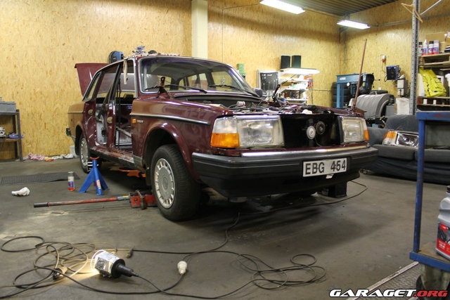

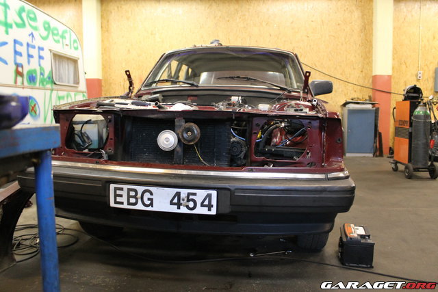

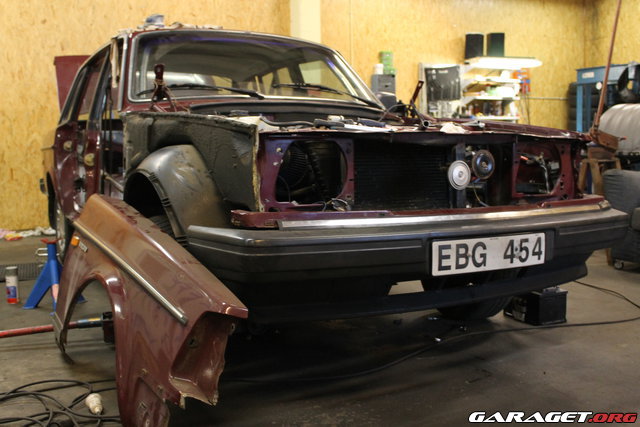

Framskärm,lyktor och grill påväg på.
https://www1.garaget.org/gallery/images/216/215361/215361-2be8c387f8c8d6cce9e30074e75c76f8.jpg
https://www1.garaget.org/gallery/images/216/215361/215361-a61c71543b1cc0ce16276f4519e9967f.jpg
En lykta
https://www1.garaget.org/gallery/images/216/215361/215361-0b2e721e5fa3855bd25b13f767b1594e.jpg
två och skärm
https://www1.garaget.org/gallery/images/216/215361/215361-0bd7d3768ba92682d8c70f64f2b4ef6f.jpg
Och fronten klar och redo.
https://www1.garaget.org/gallery/images/216/215361/215361-86bf413e07bc9d4b8c5b9be053c323d9.jpg

Hejsan!

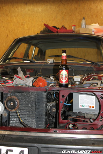

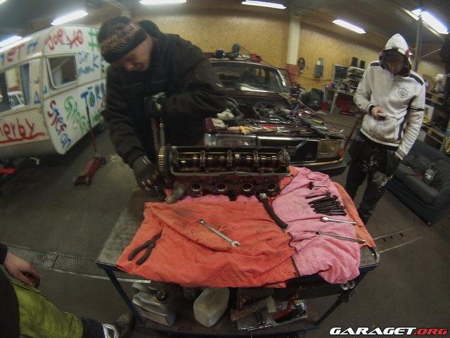

Nu har jag hunnit med lite efter jul och nyår. Har dock stött på lite problem. Efter uppstarten av den nya motorn i bilen hade jag ett konstigt knackande ljud ifrån toppen. Som vi antog var ventilspel. Tänkte inte på detta under ett tag nu, men nu när det närmar sig besiktning tog vi tag i det och rev ner toppen för att kolla spelet. På alla utom 2a avgasventilen låg spelet mellan .035-40 men på denna .70. Så toppen åkte av men inte var det spelet som var boven utan att det låg en cirka 1cm plåtbit i ventilsätet yikes Detta förklarade knacket och den dåliga gången!
Toppen påväg av
https://www1.garaget.org/gallery/images/216/215361/215361-7facf235b3392cdceaea09f9ca057c48.jpg
Av.
https://www1.garaget.org/gallery/images/216/215361/215361-b8d5e78b2df8a0cb5afb1ec7b62a6c39.jpg
Denna jävla biten låg i sätet. Undrar hur förra ägarn har lyckats med det. Måste har kommit genom insuget...
https://www1.garaget.org/gallery/images/216/215361/215361-d8aaeadbf77a739c27eeccc667d7fe7a.jpg[/url
Kam påväg av.
[url=http://www.garaget.org/mypage/gallery_image.php?user=215361&image=2475071]https://www1.garaget.org/gallery/images/216/215361/215361-735d2563c77e059bbf353ece01ba606b.jpg
Som tur väl var inte toppen skadad. Dock var ventilen skev som tusan så denna byttes snabbt och tätheten kollades. Slängde på allt igen och vips var alla .35-.40 riktigt skönt! Topppackningen var lite sliten så får bli att köpa en ny imorgon och sedan montera tillbaka allt! smile

Nu har jag hunnit med en hel del med bilen igen! Motorn är ihop igen dock inte startad får göra det imorgon, men borde gå bra. Har också hunnit med det sista av svetsningen på buren innan besiktningen. I helgen får det bli en lite provrunda och kolla så att allt fungera sedan boka besiktning! smile
Motorn ihop igen med ny topplockspackning.
https://www1.garaget.org/gallery/images/216/215361/215361-407c0c9feb6d4543265be5741f8bbd8f.jpg
Buren helsvetsad i golvet samt karosserikitt på alla svetsar högerfram på golvet.
https://www1.garaget.org/gallery/images/216/215361/215361-54f6a51d790386d352c233f860b61c49.jpg
Huvudbågen helsvetsad.
https://www1.garaget.org/gallery/images/216/215361/215361-95e245ab6364ddf3a6fc9d6e8a2852bf.jpg
Bakåtsträvan fast.
https://www1.garaget.org/gallery/images/216/215361/215361-468645affd20dbf4cfee59828b1a18c8.jpg
Reservhjulshålet igenlagt samt karosserikitt och zinkspray på svetsarna.
https://www1.garaget.org/gallery/images/216/215361/215361-c50c26b40fa63ccd1a909f784296c7fd.jpg
Nästa sträva klar.
https://www1.garaget.org/gallery/images/216/215361/215361-7793bee4465a2bd187ca645dab01fdc6.jpg
Golv och bur klart på förarsidan.
Låter buren vara såhär genom besiktningen.
https://www1.garaget.org/gallery/images/216/215361/215361-7f73f2ffe8b2650f4572d626207c1d80.jpg
Börjar se vettigt ut.
https://www1.garaget.org/gallery/images/216/215361/215361-aa8410eecbbe533bb30e0e81e92d50e8.jpg
Så detta var denna uppdateringen. Ska försöka komma ut och sladda lite på isen i helgen, så kanske kommer någon bild på det smile

Nu har lite godis trillat in på posten!
Två stycken TRS 6-punktsbälten samt ett par meter burstoppning! smile
Bälten.
https://www1.garaget.org/gallery/images/216/215361/215361-8875250a85740e9113670c9c438cbaff.jpg
Burstoppning.
https://www1.garaget.org/gallery/images/216/215361/215361-b24ae228a0ab7612d308bfed5a9653df.jpg
Har inte blivit någon riktig provkörning med bilen eftersom en pelarlyft har inhandlats så håller på och monterar samt fräschar upp den. Kommer underlätta mycket att slippa ligga på golvet och mecka! smile Men såfort den är uppsatt är provkörning prio ett!
