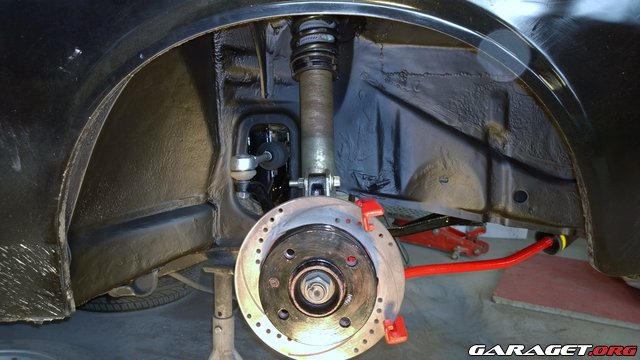

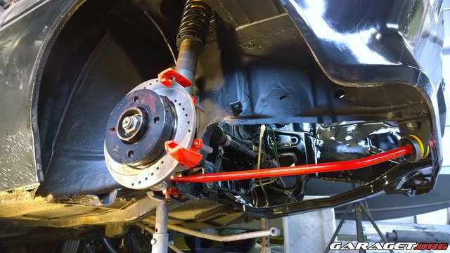

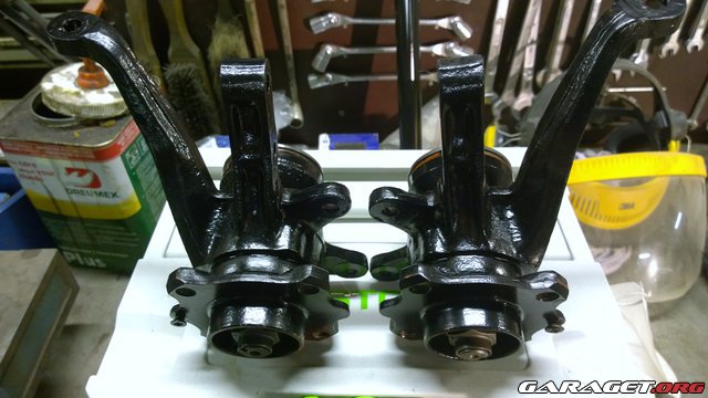

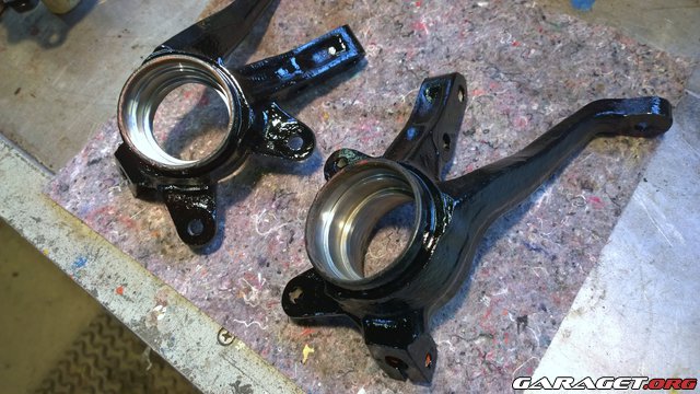

Hänt under veckan..
https://www1.garaget.org/gallery/images/185/184359/184359-d3a2e2e55d066415afc4c475b1ea56f1.jpg
https://www1.garaget.org/gallery/images/185/184359/184359-5872b252064c1e2cbf9ff56fcc0df129.jpg
Framnaven ihopskruvade med nya lager och stefor, blev väldigt tröga tycker jag men skall vell fungera

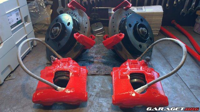

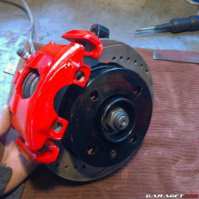

https://www1.garaget.org/gallery/images/185/184359/184359-e609bbf6dce3fef1c06146e9006c7ecf.jpg
https://www1.garaget.org/gallery/images/185/184359/184359-726952807fd265def9dd0a7b1ff6c68a.jpg
https://www1.garaget.org/gallery/images/185/184359/184359-62a31aa80fe9c14a9813743e5b5e31ec.jpg

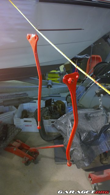

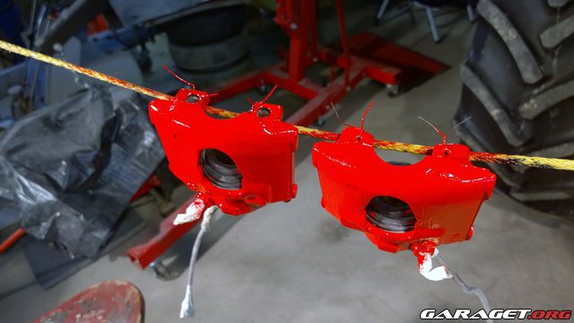

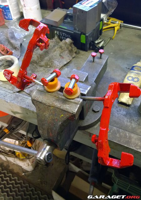

Krängningsstag och bromsok blästrade och målat röda smile märkte att det var olika modell på bromsoken men skall vell inte spela någon roll, är ju svårt att se båda samtidigt ändå tongue

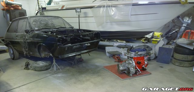

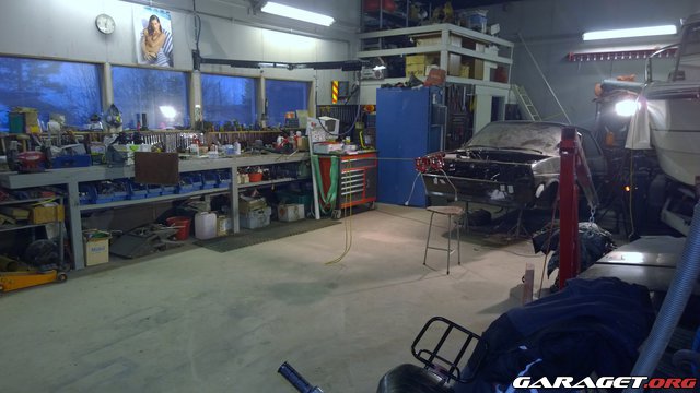

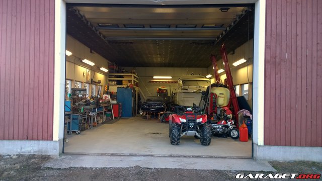

Hejhej damer? och herrar smile

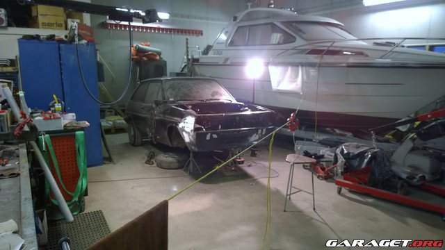

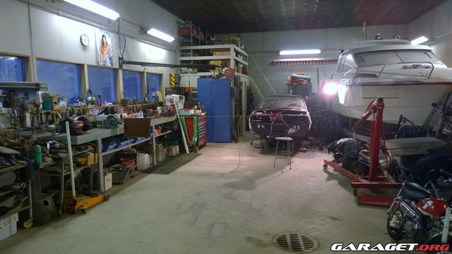

Har haft ledigt 3 dagar och kunnat jobba med fiestan nästan hela tiden, vilken härlig känsla att stiga upp och åka till garaget för att bara göra det man själv vill och inte behöv fundera på jobb, skola eller annat..
Några bilder på utrymmet där bilen står = i verkstaden på vårt jordbruksställe, vilket sätter en viss tidsgräns, måste vara klar före vårbruket smile

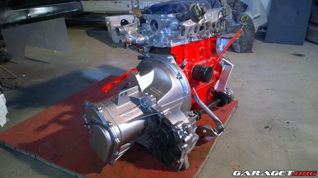

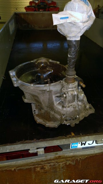

Motorbalken före och efter big_smile
https://www1.garaget.org/gallery/images/185/184359/184359-9105d109aa53b77cd068c34f59bf1813.jpg

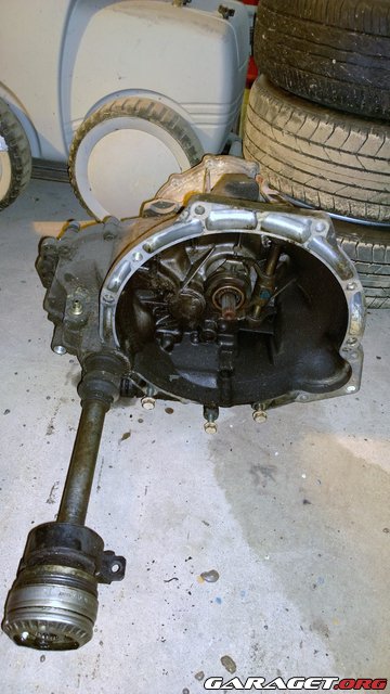

En smutsig växellåda
https://www1.garaget.org/gallery/images/185/184359/184359-d5890d603be6db8b9dfad889afcfa745.jpg
En våt växellåda
142 Inlägg
9 mars 2016
#106

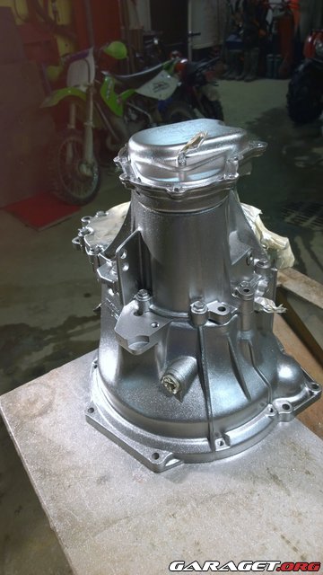

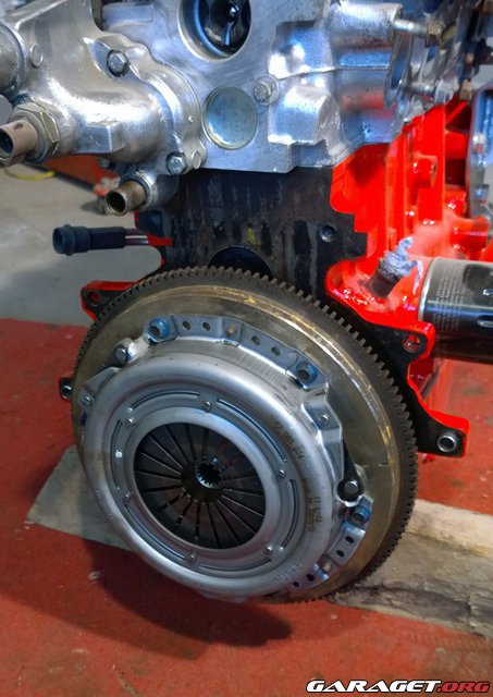

https://www1.garaget.org/gallery/images/185/184359/184359-91b03794a829e54d91f2e12ac0b35d03.jpg
En renare växellåda
https://www1.garaget.org/gallery/images/185/184359/184359-412f096e3bb861e403a97d900c454a0b.jpg
OCH til slut en målad vexellåda
https://www1.garaget.org/gallery/images/185/184359/184359-19cbdeb4c32a3d1bc682ced9a0513d3d.jpg
https://www1.garaget.org/gallery/images/185/184359/184359-7212666513be7f7675f2ee3f9f63f717.jpg
https://www1.garaget.org/gallery/images/185/184359/184359-435e6fafe5d85bccb43093d3ddff18c9.jpg

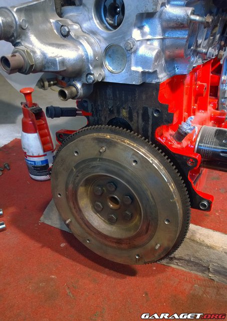

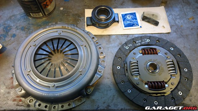

Ny koppling, komp. paket för 90€, kan inte klaga på alltför dyra delar cool
https://www1.garaget.org/gallery/images/185/184359/184359-38843c6a4b3346001d88c9ed57cd6a1b.jpg
Börjar närma sej slutliga det paketet

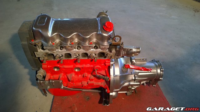

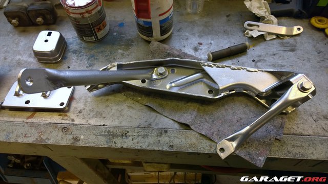

En lite uppdate över vad som hände på veckoslutet
https://www1.garaget.org/gallery/images/185/184359/184359-a1908b3fe9adb7e1477ce14933a65692.jpg
Ventilkåpan fastskruvad (då jag äntligen orkade tvätta den från all blästringssand som blivit i den)
https://www1.garaget.org/gallery/images/185/184359/184359-2b6e4efbb833866f18a2a651dc9df49b.jpg
https://www1.garaget.org/gallery/images/185/184359/184359-ab3d35fa764cdc58c12eaabc88a4a7c3.jpg
Lite nya fina delar big_smile
https://www1.garaget.org/gallery/images/185/184359/184359-19df9d4f6fd0d6a3fadf5087a7e22052.jpg

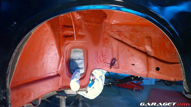

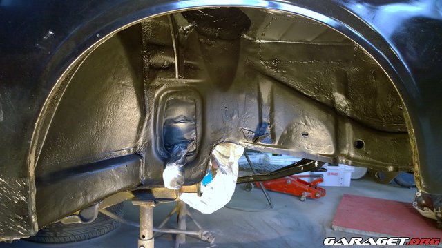

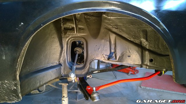

Innerskärmen grundmålad med Wurth rost-stop..
https://www1.garaget.org/gallery/images/185/184359/184359-ce73b267c3913f55f346295d5bc74aae.jpg
.....och sedan en burk Hagmans stenskotts massa/rostskydd
https://www1.garaget.org/gallery/images/185/184359/184359-406b9dd00e6c4ebf1ae7138b8dadfae7.jpg
https://www1.garaget.org/gallery/images/185/184359/184359-4bbfeb67aaaeb22408135c85c7f1478b.jpg
Montering cool
https://www1.garaget.org/gallery/images/185/184359/184359-a46c9087b22f8fae883a58ea5ee918e8.jpg
Men FAN behöv ju större bromsar !

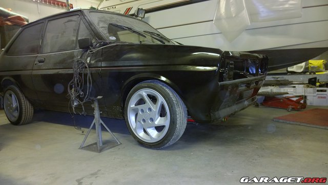

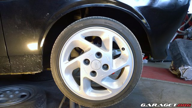

vad nice det var med escort fälgar på bilen. har även tröttnat på att stirra in i hjulhusen på min bil
mitt projekt http://www.garaget.org/forum/viewtopic.php?id=260519
spacers.se
katt åt lampa lös i magen
en volvo är som aids när man fått den blir man aldrig av med den
142 Inlägg
14 mars 2016
#115
Japp de passar bra, borde uppdatera till escort eller sierra frambromsar big_smile

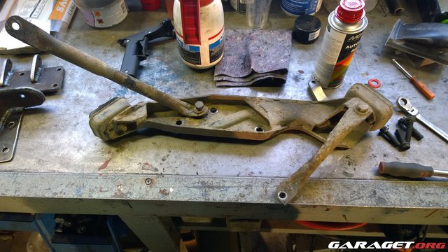

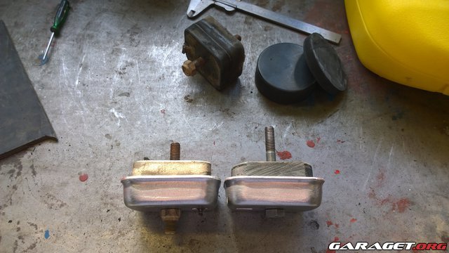

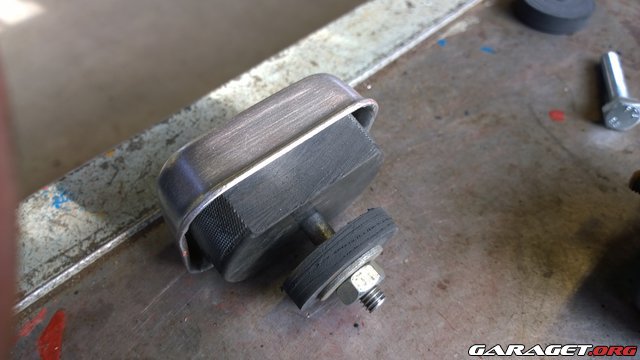

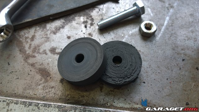

https://www1.garaget.org/gallery/images/185/184359/184359-9fcba1e5ea6eb539433f35986a3f2982.jpg
Lagade nya motor/växellåds dynor idag, orginal till vänster och blivande ny hockeypuck-dyna till höger

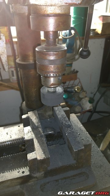

https://www1.garaget.org/gallery/images/185/184359/184359-4a2a57fddf027e318840b4d1917b9363.jpg
https://www1.garaget.org/gallery/images/185/184359/184359-50bb0296478550f60c90d094c4221a90.jpg
Gick bra att skära iklyv pucken med pelarborrmaskin och vanlig sticksåg smile
https://www1.garaget.org/gallery/images/185/184359/184359-118ee4df207a18f608847c5b63996cb2.jpg
Färdig, får se om det fungerar eller om det blir att lägga i eller köpa nya orginal dynorna

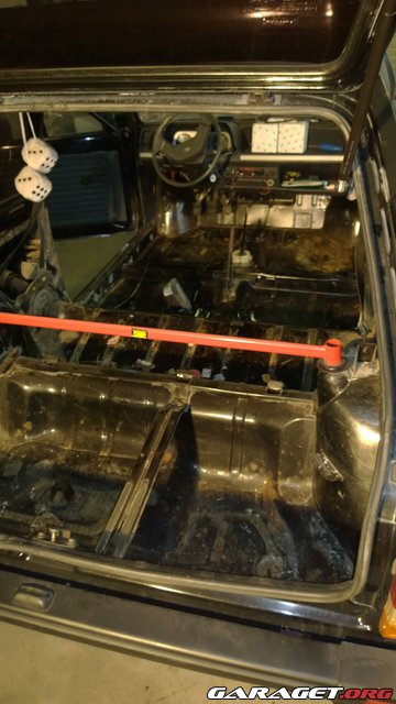

Rev även ut all inredning idag, då jag skall dra fram kabeln från batteriet som blir i bakluckan, hade även planer på en halvbur men det blir troligtvis först i nästa vinter.
619 Inlägg
16 mars 2016
#119
Såg en video på någon som gjorde liknande med e npelarborr och en vinkelslip för att svarva i stål.. gäller att ha tungan rätt i munnen smile
Ser i alla fall ut som att det skall lösa problemet alldeles ypperligt.
Tror du att du kommer behöva halvbur? Annars lägger du ju bara på vikt och ta bort utrymme i onödan.
Du kan ju som du säger vänta en säsong. Märker du att bilen käns som ett gångjärn istället för ett strykjärn är ju beslutet ganska lätt till nästa vinter.
