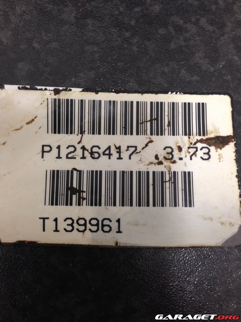

Har googlat ihjäl mig om siffrorna på min bakaxel. Va betyder dom och vad är de för axel?
Volvo 245 1993

Är det till en 1993 så är det en 1031-bakaxel med 3:73 utväxling. Dom andra siffrorna kan jag egenligen inte svara på vad dom exakt betyder. Du har troligtvis ett aluminiumlock på klumpen vilket innebär att du har en annan hastighetsmätarkrans än övriga 240 från 85-91. Runt 92-93 satte nämligen Volvo dit en annan hastighetsmätarkrans. Jag gissar att du har ABS med? Om du ska byta bakaxel på 245'an är det viktigt att du byter till en med samma årsmodell.

Ok tack för svar!
Har inte ABS
