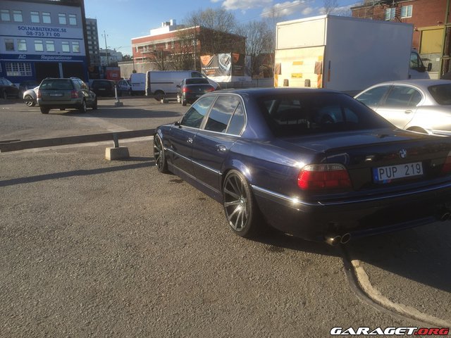

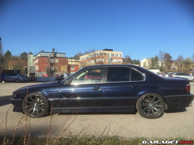

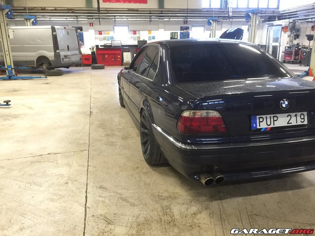

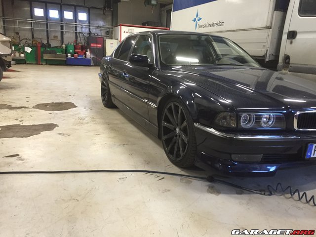

Update; tillbaks på banan
Hej alla goa.
Först och främst vill jag säga att försäkringen för skadan blev godkänd så när det meddelandet kom så väntade jag inte utan körde in bilen direkt till verkstaden hall 2 och satte mina planer i verket.
Jag väntar för närvarande på:
1. Begagnad backspegel
2. List till dörren
3. Dropplist till rutan.

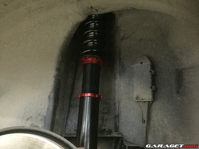

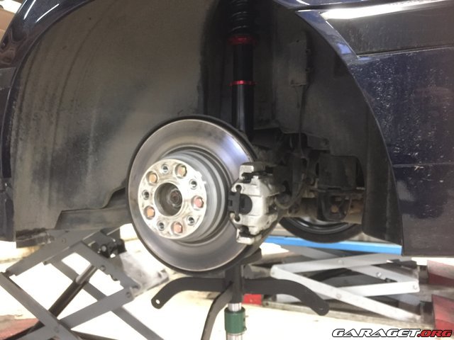

Så jag började med mina coils och mina powerflexbussningar. Tog ej så många bilder och är ej heller helt klar.
Bilder:
Kan ju bara glatt säga att det jag trodde skulle vara en mardröm var enkelt d.v.s. att komma åt bultarna till bakre stötdämparna. Visst man fick lossa på mycket, men det har jag gjort en gång redan så det gick fort.
https://www1.garaget.org/gallery/images/162/161882/161882-78d168b20f10f5ddb6400f451b1514ae.jpg
https://www1.garaget.org/gallery/images/162/161882/161882-67936ff95b8166785565189edc50db45.jpg
Jag sänkte på känn med ca 1,5 cm bak.Kommer dock höja 0,5 igen tror jag.
https://www1.garaget.org/gallery/images/162/161882/161882-23d879c5c540623adf68acaebd21e77d.jpg
https://www1.garaget.org/gallery/images/162/161882/161882-e6823b15da37778bc9a4a8920f1f2ca3.jpg
Fram var väldigt enkelt det med. Där hade jag dock ingen aning hur mycket jag behövde sänka så det återstår att göra. Visserligen är det sänkt men inte tillräckligt. I samma veva åkte mina spacers av, kommer behöva få in hjulet ca 1 cm för att kunna sänka. Kommer kännas bättre också.
https://www1.garaget.org/gallery/images/162/161882/161882-1ae73b9c742d26b0ed3bc0c05aab662b.jpg

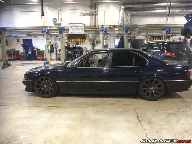

Slutresultat:
Ganska roligt faktiskt!
Att komma av liften var ganska svårt, kan ju säga att det kommer bli svårare sen när jag är klar. Jag installerade även poweflex bussningar på mina främre "övre" länkarmar. Skulle gjort på de bakre nedre också men jag fick inte ut kulleden från navet.Har ingen aning hur jag ska få ut skiten utan att ta sönder länkarmen? Vill ju kunna använda samma länkarm, ska enbart byta den bakre bussningen.
Anyway.
Som ni ser så ser bilen ganska rolig ut. Sänkt bak, hög fram och en ET åt helvete. Men tids nog ska allting falla på plats.
https://www1.garaget.org/gallery/images/162/161882/161882-617980e7ffdaf0c18391e27b9474c7be.jpg
https://www1.garaget.org/gallery/images/162/161882/161882-f936a61c07c0d18a5f03fdebaba1e76e.jpg
https://www1.garaget.org/gallery/images/162/161882/161882-fa8689176af09eb6987748426cef5639.jpg
Har säkert glömt något. Ska försöka fota bättre nästa gång.
Tills vidare; har det gott och kommentera gärna!

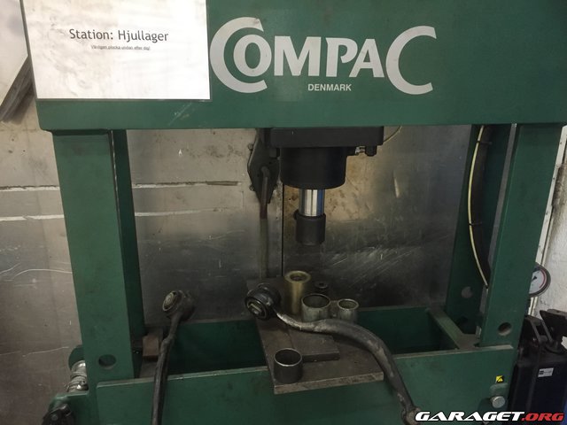

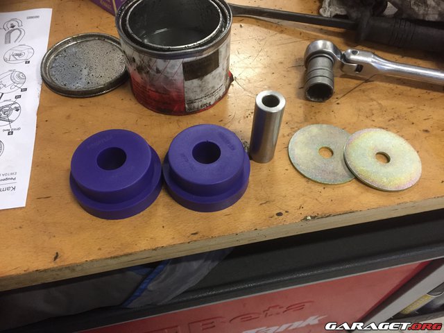

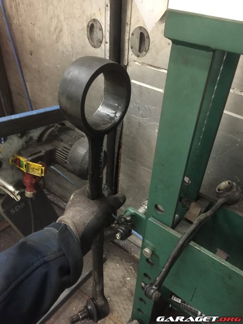

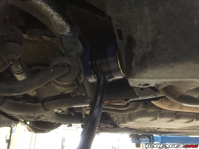

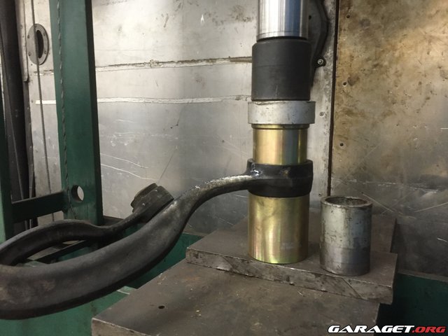

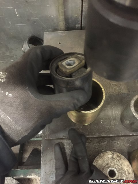

Igår så fick jag äntligen loss de bakre länkarmarna med lite hjälp. Så pressade ut gummibussningarna och monterade Powerflex bussningarna. De bakre passade bättre än de främre som jag fick modifiera lite för att få tillbaka länkarmen sen. De positiva nyheterna är att vibrationerna i 70-100 km/h försvann! big_smile Så är väldigt nöjd.
Förutom det så justerade jag coilisarna till rätt höjd. Höjde nån cm bak och sänkte ca 3 cm fram. Kan inte sänka mer om det inte är så att man kan sänka genom att skruva fjädern också? Får läsa instruktionerna tror jag wink
Bilder:

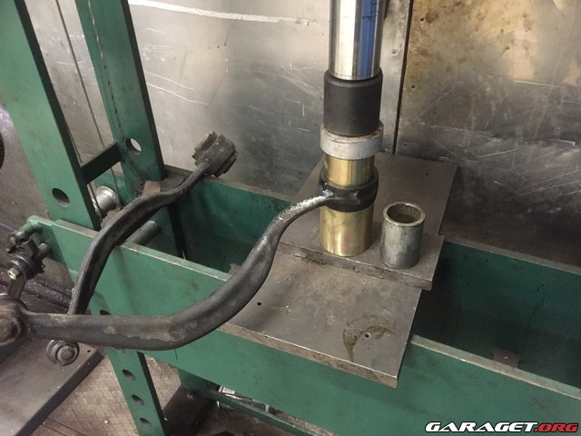

Skönt med en press
https://www1.garaget.org/gallery/images/162/161882/161882-42e6a9f5564f314b91536baf81c70853.jpg

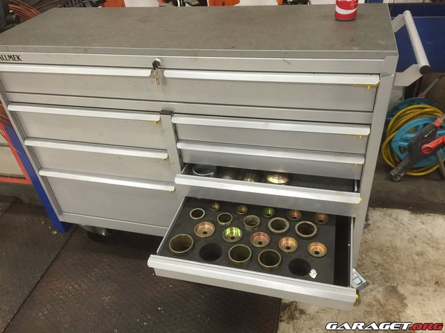

Också skönt med en uppsättning nya pressverktyg från Wallmeck. Det underlättar.
https://www1.garaget.org/gallery/images/162/161882/161882-ca6255fbaa0f303b08d17f67e276c0db.jpg
Första gången, eller ja andra gången jag pressar.
https://www1.garaget.org/gallery/images/162/161882/161882-272c5db22464a57e7d595d2a75c7d1f8.jpg
https://www1.garaget.org/gallery/images/162/161882/161882-d0e39f87abd8366d5beccf22993b34e2.jpg

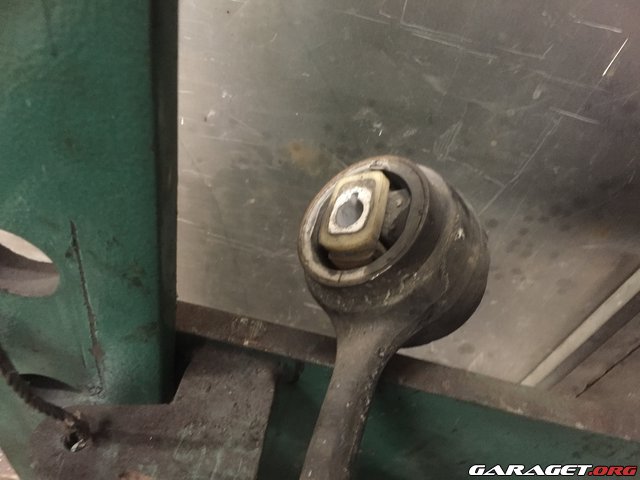

Det var denna som åkte ut bland annat. De är till synes hela men bilen är så tung så antagligen därför vibrationerna uppstod.
https://www1.garaget.org/gallery/images/162/161882/161882-997683deb3becd6e86a2c13b38ee69c3.jpg
Tomt och ej sprucket vilket var tur smile
https://www1.garaget.org/gallery/images/162/161882/161882-3ee56037fa6a8e5774658d111cc417e1.jpg
https://www1.garaget.org/gallery/images/162/161882/161882-f2b762529313b5d3d92bb27182ded1da.jpg

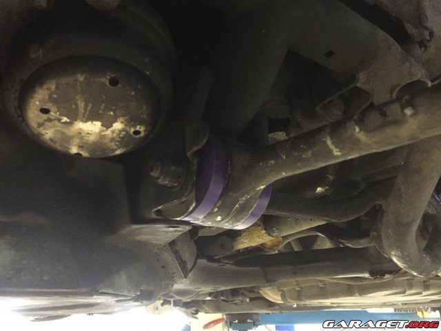

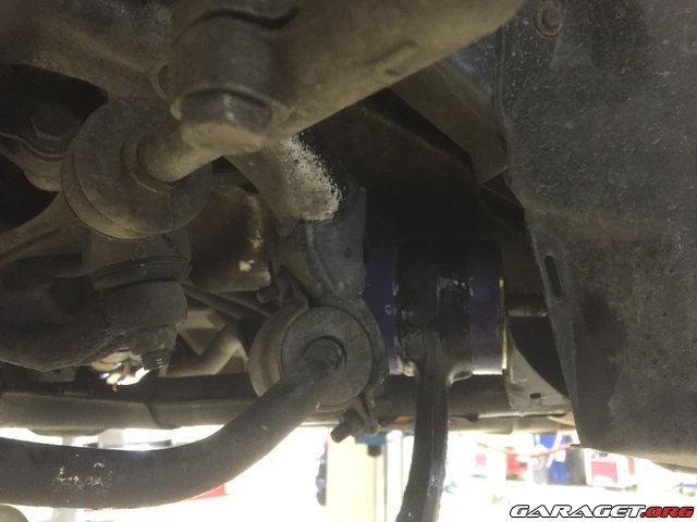

Ena monterad och infettad med sillikonfett som är så jäkla kladdigt.
https://www1.garaget.org/gallery/images/162/161882/161882-fbbd958fde96c06e74bded678f222fcf.jpg
https://www1.garaget.org/gallery/images/162/161882/161882-8da84dbd62713022f168954b0028f418.jpg
Detta är den främre länkarmen som jag bytte dagen innan.
https://www1.garaget.org/gallery/images/162/161882/161882-7bc18b526cfded04bdca06c8e73890e5.jpg
Andra sidan på gång.
https://www1.garaget.org/gallery/images/162/161882/161882-04d71d7b1cb666097c7f3f43e7d5ffa2.jpg

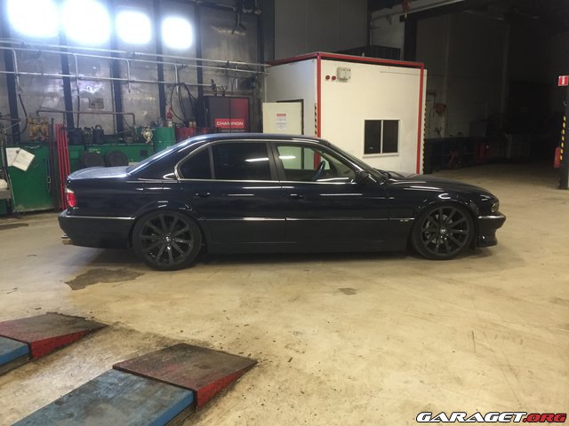

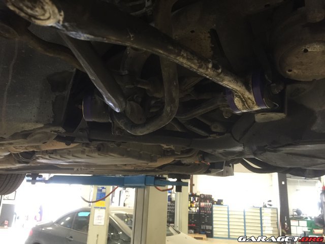

Monterat
https://www1.garaget.org/gallery/images/162/161882/161882-f415b614400689f237523affbdea6de1.jpg
Justerat. Väntar dock spacers fram
https://www1.garaget.org/gallery/images/162/161882/161882-2837b6b6ce7b526c4a6ede7d2a450056.jpg
https://www1.garaget.org/gallery/images/162/161882/161882-78bf02d5feec766d36f67eb08fe2dfd6.jpg
Min slutliga dom då. Coilovers är kul. Bilen ligger som ett jäkla mag-lev tåg på vägen och var enkelt att installera. Nu återstår bara justeringar så jag får ett så bra förhållande mellan comfort och sport som möjligt. Det första jag märker är att saker och ting börjar knarra och låta. Såklart bilen är stötigare men det är inte så att det gör ont eller känns illa när jag kör. Men lite justeringar tror jag att jag kan få en balans. Dessutom är dämparna ställda på hårdaste läget just nu.
När det gäller skrap och sådant så var det förvånantsvärt lite. Har precis tillräckligt med frigång bak. Skrapade en gång på parkeringen när bilen stod i en löjlig vinkel. Hur det blir fram får jag se med mina spacers sen.
Så bilen är låg men inte så låg att jag inte kommer över gupp och sådant.

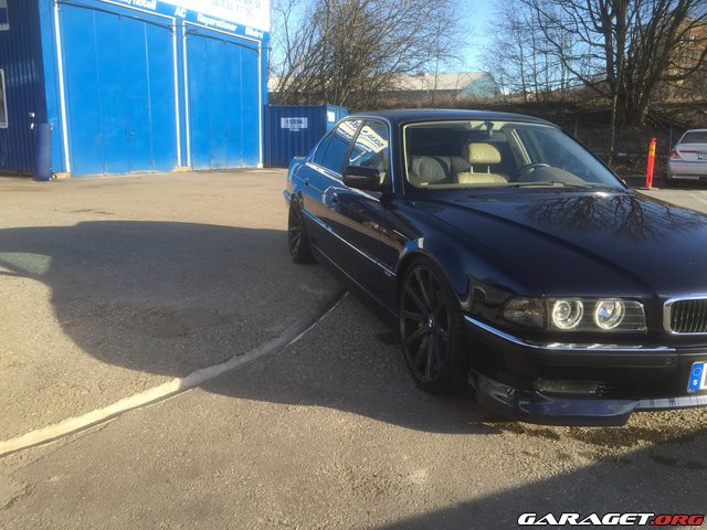

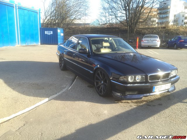

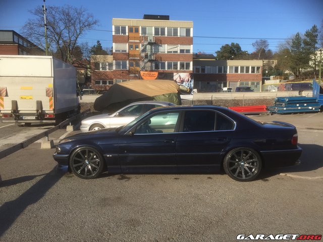

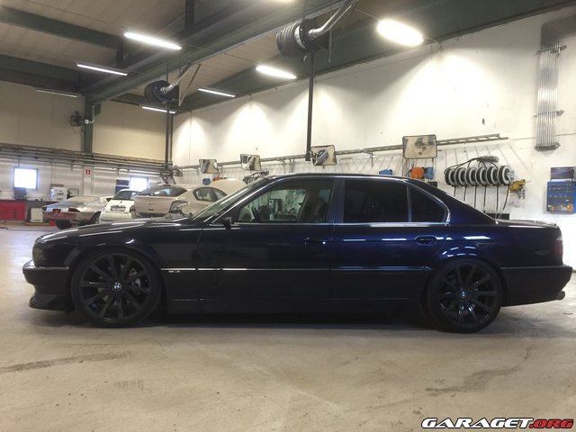

Update

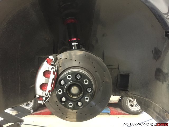

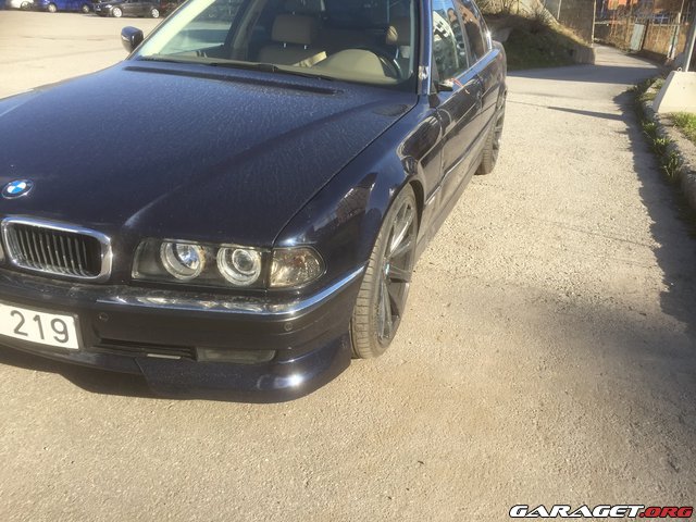

2,5 cm spacers monterade.Skulle kunna komma ut 0,5 cm till, men i verkligheten ser det bättre ut än på bild och alldeles lagom. Slipper skrap och dylikt nu också.
Bilder:
https://www1.garaget.org/gallery/images/162/161882/161882-d50469608fda8ea27cc8819470f3b672.jpg
https://www1.garaget.org/gallery/images/162/161882/161882-8ca8c5fb2652c6b6d12baf41ee074544.jpg
Tvättade även bilen
https://www1.garaget.org/gallery/images/162/161882/161882-d5bbcb015776d9dae541f0e9fe82615b.jpg
https://www1.garaget.org/gallery/images/162/161882/161882-80da93259db3c5c656d7e9cf9636ee64.jpg
https://www1.garaget.org/gallery/images/162/161882/161882-5f548fc171536234edbfcc04b60e0ed6.jpg
https://www1.garaget.org/gallery/images/162/161882/161882-48eb1018b288be5fc72aaeab835fe651.jpg
Skulle vilja sänka lite mer fram (och isf lite bak) men det går inte. De är så lågt det går fram och vad jag förstår av dessa coils kan man inte sänka genom att justera muttrarna för fjädrarna. Den sitter bara glappt då.
https://www1.garaget.org/gallery/images/162/161882/161882-ca998badbad28000db040b4ecfb58174.jpg
https://www1.garaget.org/gallery/images/162/161882/161882-56f898067a2f384848ce2df7efde6d1d.jpg
https://www1.garaget.org/gallery/images/162/161882/161882-da0c6f47fb659160b7365764539d7695.jpg
Lite halvtaskiga bilder. Bilen gör sig återigen inte sig helt rättvis på bild tycker jag. Kanske lite mer sänkning och 3 cm spacers löser problemet, får se. Lite drygt att köpa ytterligare nya spacers bara haha.
Ha det gott och kommentera gärna.

Du kan sänka mer genom att ändra förspänningen på fjädern = skruva ihop fjädern.
Sen borde det gå att skruva ihop fjäderbenet lite till wink
Blir ju stummare, men behöver vara stumt om man ska maxa lågheten.
438 Inlägg
11 april 2016
#260
Sen borde det gå att skruva ihop fjäderbenet lite till ;)
Hmm jsg provade det men kändes som bilen blev högre haha.
Nja fjäderbenet är i botten, går inte att skruva mer :)
Handlar om en halv cm :)
