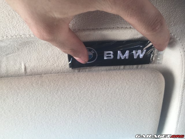

*Nedanför är lite bilder på patcharna jag beställde:
https://ci6.googleusercontent.com/proxy/jd7-HbS8TKuEtCU3_C9_WXVH1FQiwi2PhpfFx-btkFG0LhKmcUVuRmtZ68DtyFhKFT3zR7QO_usVf6nrNSQRp2Em2L0B8G2s5LWl1Ipdda2b=s0-d-e1-ft#http://thumbs.ebaystatic.com/d/l200/pict/161903145634_1.jpg
https://ci6.googleusercontent.com/proxy/GJ411WYwTH62ajDZOpvZ7-RxFoJS7mjCuXKDrlRBjzwwbn3RFijf_FPc1RZhyY7atvmqTNY1c1CtIr_8uYGXHLPr87HNb36eRc6xhOAtyu06=s0-d-e1-ft#http://thumbs.ebaystatic.com/d/l200/pict/151892006804_1.jpg
https://ci3.googleusercontent.com/proxy/CrmF8vK76PJkD0xSxqlm0xSnyF493OQfECh6glVwzIYi0ntNHJqLLHVLLe8tqGHH8YSYa2AN7yLvD9_OVBmw93cCA9ni4AMbLPx3zA9siEoB=s0-d-e1-ft#http://thumbs.ebaystatic.com/d/l200/pict/371565106964_1.jpg

I alla fall, bilen repareras så jag har egentligen inga intressanta bilder från reparationen att bidra med.
Tills vidare så börjar mina BMW patchar i tyg ramla in i brevlådan, så något kul ska man hitta på med dem.

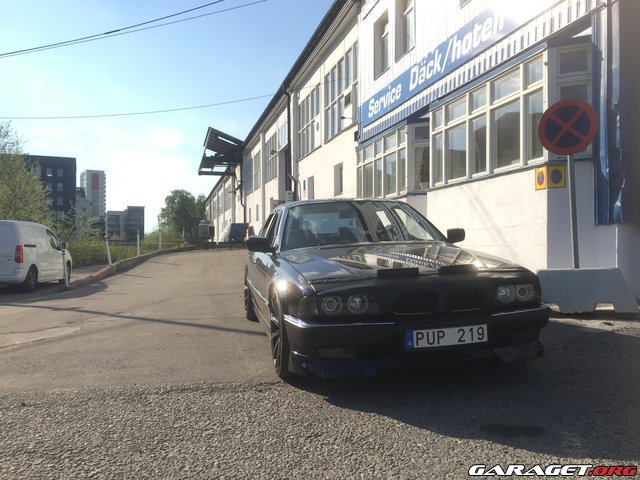

Hej allihopa, det var länge sedan :)

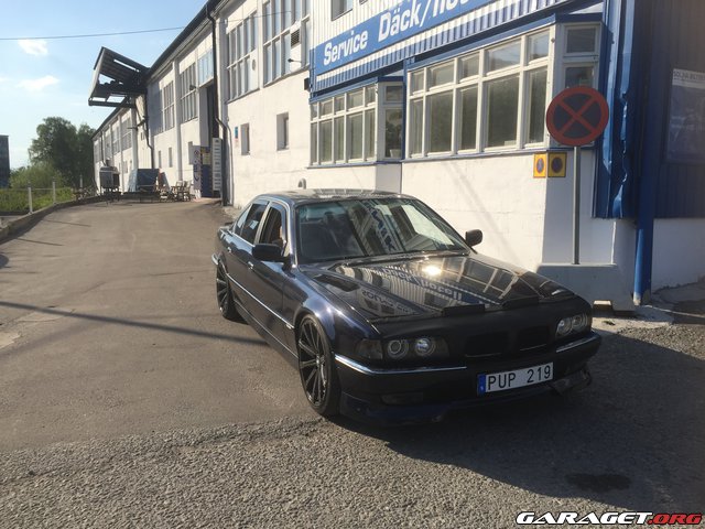

Bilen är typ klar från reparation, ska härdas och poleras samt att backspegeln ska lackas om igen.

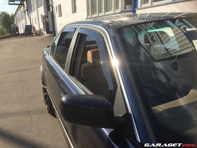

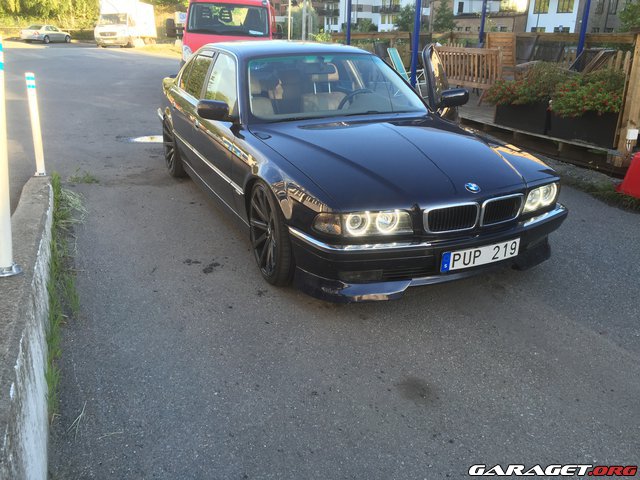

Förutom detta har, vindvisiren och huvskyddet åkt på. Jag har även testat bilen, monterat tillbaka all inredning och tvättat bilen. Den går riktigt bra och är fullt funktionell, har väl stött på ett gupp jag inte kommer över.
Förutom detta så återstår ett mödosamt poleringsarbete igen då. Får se även om jag gör klart takvingen i sommar.
Men till bilderna:
https://www1.garaget.org/gallery/images/162/161882/161882-d97e0d7b307d985a27563b49b1d7c3a6.jpg
https://www1.garaget.org/gallery/images/162/161882/161882-3089acc39ea3d42fc1e13980621a01bb.jpg

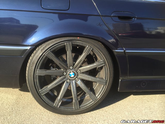

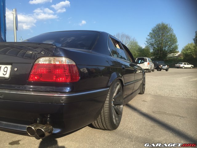

Höjden är perfekt enligt mig

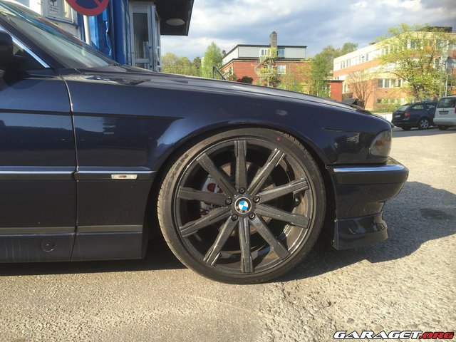

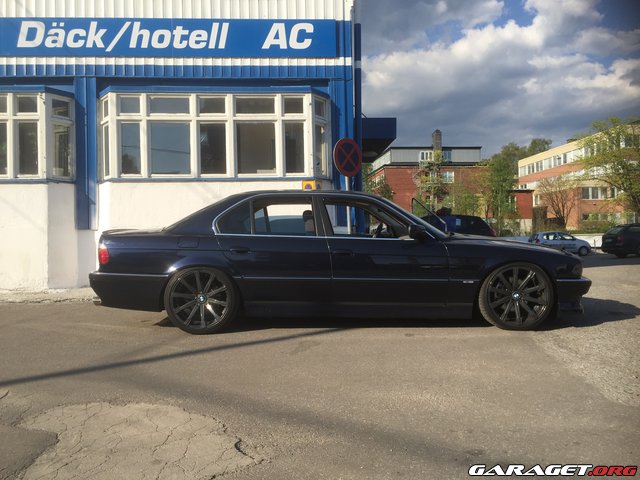

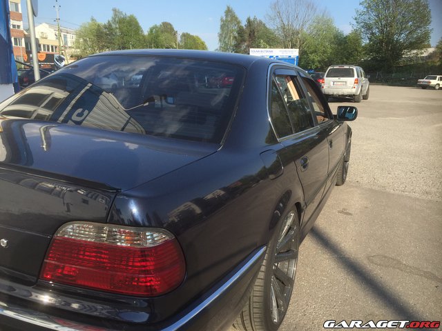

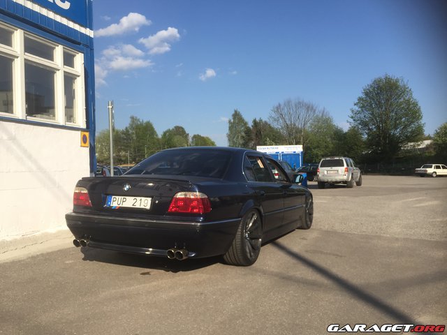

https://www1.garaget.org/gallery/images/162/161882/161882-d108a416eb3828dd450eadcf65e86468.jpg
https://www1.garaget.org/gallery/images/162/161882/161882-31d7f6b877b4ce418086380e4dbf369a.jpg
https://www1.garaget.org/gallery/images/162/161882/161882-77eaf06c16388f5d838f9018f13f6aa4.jpg
Jag gillar verkligen vindvisiren :)

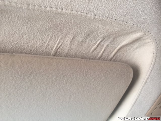

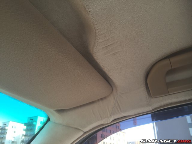

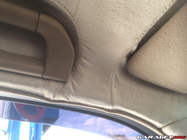

Skrynkligt höger
https://www1.garaget.org/gallery/images/162/161882/161882-32dae45e8ce155a8cccffa5a8a7b559a.jpg
Skrynkligt vänster
https://www1.garaget.org/gallery/images/162/161882/161882-03cf8606946e6a917a54687c3d587a16.jpg

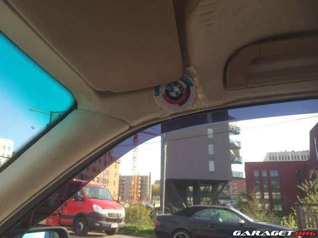

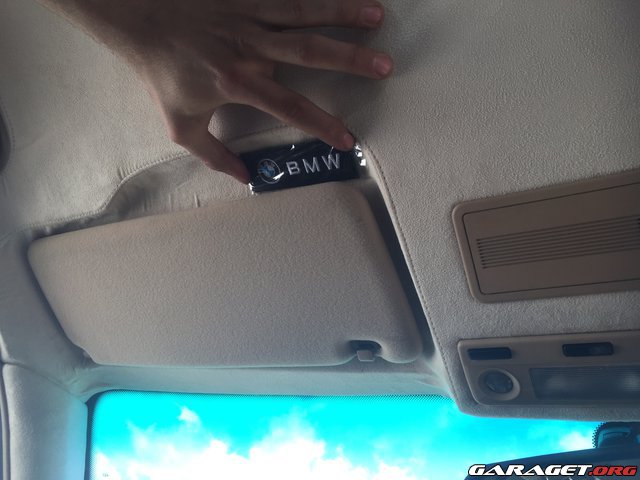

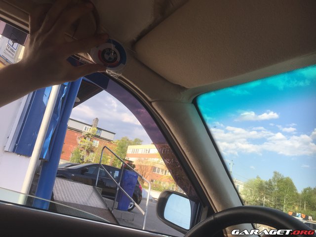

Vad tror ni om att göra såhär? :)
https://www1.garaget.org/gallery/images/162/161882/161882-a88e095a2d67f91b16a5984c27ea312f.jpg
Fästa det på något snyggt sätt?
https://www1.garaget.org/gallery/images/162/161882/161882-4c8fcb21c80115cae03647c3fd38324a.jpg
Skrynkligt här också
https://www1.garaget.org/gallery/images/162/161882/161882-431fd4ffcb2bad394033cdcb844ccfbc.jpg
Vad sägs om detta?
https://www1.garaget.org/gallery/images/162/161882/161882-6133912c8b5225fb1f758f5c12db78aa.jpg
https://www1.garaget.org/gallery/images/162/161882/161882-25bbbb93474cb57964731578e43da56e.jpg
Det var väl allt, ha det gott och kommentera gärna :)

Kul, nu till det fina vädret också smile Kommer inte ihåg ang tyget i taket, var det det du lämnade in hos någon sadelmakare (eller vad det heter)? I så fall borde väl dom lösa det där? smile
438 Inlägg
11 maj 2016
#269
Jo, men det gjorde jag. Men som jag skrev då så gjorde han egentligen inget fel sadelmakaren. Han talade om för mig innan att det skulle bli sådana här problem med det tygval jag gjorde. Han gjorde så bra det gick med det tyget som hade väldigt lite stretch smile Hade jag varit lite smartare hade jag tagit det lite fulare tyget och fått en bra passform istället men men smile
I det stora hela så är det väldigt fint taket smile

Jaha så var det ja. Var ju snyggt tyg annars smile

Tackar! Det ändras ju när man rör vid det smile
JKDesign skrev:
Hellre skrynkligt och cleant än massa små bmw märken överallt!
Det är min mening wink
PajalaJr skrev:
Håller helt med big_smile
Det verkar som att Örådet är avslutat. Min kompis har suttit live i bilen och tycker samma sak så det blir väl troligen inga patchar i bilen. smile
Får ta och sätta ett BMW märke i pannan och sluta använda blinkers, tror ni jag blir en äkta BMW-fantast då? lol

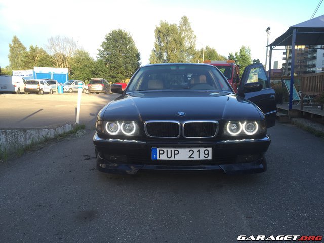

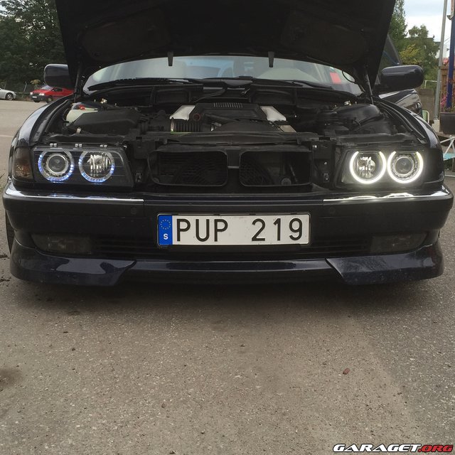

Hej gott folk!
Jag lever och likaså bilen. Har semestrat en del och kört bilen också en hel del. Motivationen och ekonomin tryter lite på sommarhalvåret. Så finns en del saker jag ska göra i vinter tror jag.

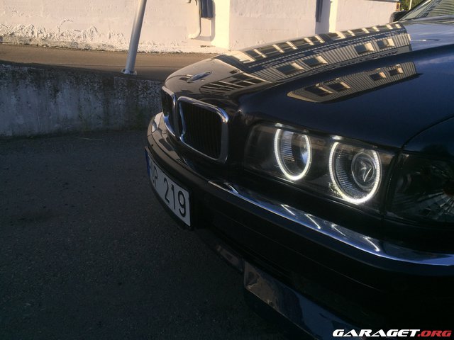

Men en sak jag stört mig på var mina angeleyes. Köpte billiga, dåliga dioder i silikon som inte höll speciellt länge. Flera lampor slocknade och det såg ej snyggt ut. Så, för tredje gången har jag fixat med strålkastarna och monterat ringar som är runda i plast. Förhoppningsvis håller det lite längre-
En sak jag inte lyckat klura ut är att eftersom min bil är tyskimport så kan man stänga av samtliga lampor på bilen, bara det att när jag gör det får mina angeleyes för sig att blinka. Jag vet inte om det är ett motstånd jag behöver och isf vilken typ jag behöver. Detta händer bara när strålkastarna är i off-läge. Har inga blinkande problem med bara p-ljusen eller med halvljusen på.
https://www1.garaget.org/gallery/images/162/161882/161882-bbe0f2fcdd5e5476aea154bccef62077.jpg
https://www1.garaget.org/gallery/images/162/161882/161882-27e1e250e70e172a3e8a4e3b74e9e91d.jpg
https://www1.garaget.org/gallery/images/162/161882/161882-de3c7ed8c8113abb34b74d12befe7fc6.jpg
https://www1.garaget.org/gallery/images/162/161882/161882-c7ac16d4fa8c0139f7099ef56ccfa6fb.jpg
Ha det gott allihopa!

Åhh va jag har tänkt denna tråd som har varit lite död har saknat den 😇 sen de med att de blinkar har nog som du säger och göra med canbus vet att sabbar har samma problem med dimljusen iaf:)
Biltokig elektriker
3 352 Inlägg
4 augusti 2016
#277
Blinkandet är canbus. Det skickar ut pulser för att kontrollera att lamporna är hela. Men har man led så funkar det inte så bra. Canbusen får inget svar och fortsätter att skicka impulser, därav blinkningarna. Med ett motstånd så kan det gå att lösa det smile
Blev väldigt snyggt iaf smile
131 Inlägg
5 augusti 2016
#278
För att förtydliga ovanstående påstående som är helt korrekt, så är canbus signalerna på så låg ström att vanliga lampor inte tänds, men LED använder sig av så lite ström att dom tänds utav denna signal, ett motstånd (vart vet jag inte) kommer lösa dina problem!
Tack, vad kul att höra smile Jag ska försöka få något gjort i vinter, har en del saker jag vill göra, men måste även prioritera annat smile
Ja, men precis, jag misstänkte det. På mina ledringar innan så hade jag ett motstånd inkopplat, dock inte för de ledlamporna utan för ett Halo flex tube. Hjäpte inte, så antingen kopplade jag in fel eller så var det inte korrekta.
Nu när jag tänker efter så kanske det inte var motstånd överhuvudtaget utan kan ha varit för DRLn. Halo flex tuben som jag skrev om för några sidor sen, hade ju inbyggd blinkersfunktion, hmmm big_smile

Jävlar va snyggt det blev med dom nya angeleyesen! smile
