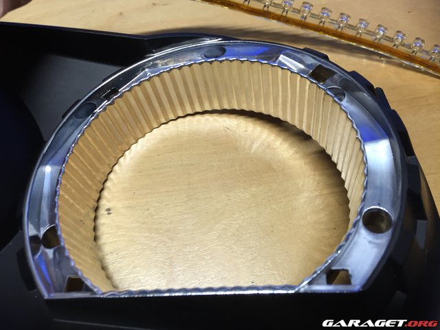

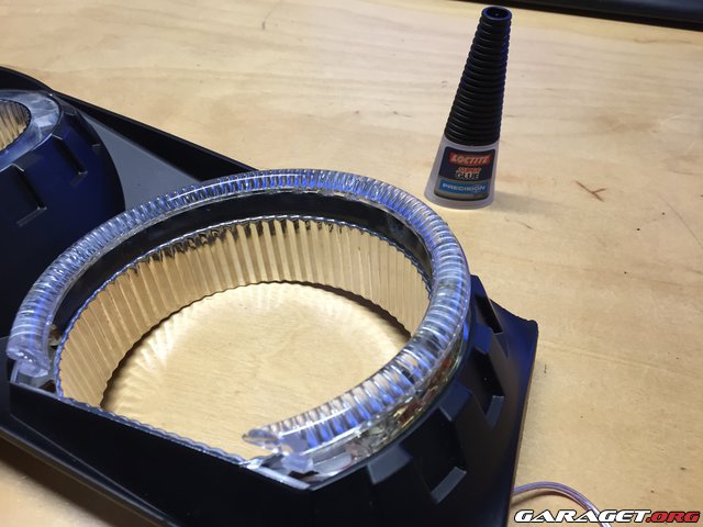

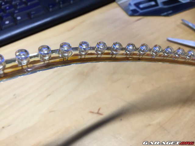

Här är då ledslingan i sin rena form. Köpt på Diodhuset som är jäkligt snabba på leverera. Enkel slinga som är rejält inkappslad i silikon (?)
https://www1.garaget.org/gallery/images/162/161882/161882-3b284be8e72def5463d4c8bea2208986.jpg
Här är själva ramen för "angeleysen". I varje håll utom de fyrkantiga så satt då en vanlig lampa eller led som jag monterade senare.
https://www1.garaget.org/gallery/images/162/161882/161882-2743bb10054106b70731392e85d16581.jpg

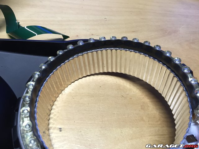

Som jag visade förra gången så tog jag en bra dubbelhäftande tejp bara så jag kunde montera slingan i cirkeln.
https://www1.garaget.org/gallery/images/162/161882/161882-353d6cc7a6d557ff2f7393e18b1c2dbe.jpg

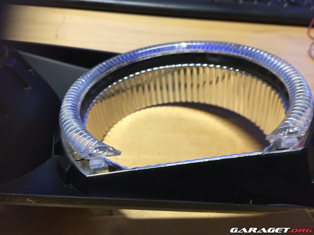

Sedan tog jag och duttade superlim på ca hälften av led"knopparna" och satte på plastlocket. Detta för att de ska se lite enhetligare ut när det sitter i strålkastaren och att själva slingan inte ska synas så mkt. Sedan inbillar jag mig att det sprider ut ljuset lite jämnare.
https://www1.garaget.org/gallery/images/162/161882/161882-34686fd210999b05a1611e636aee69ae.jpg
Kan ju inte få plastlocket på hela vägen så det ser ut såhär från sidan vilket inte märks när det är monterat i bil. smile
https://www1.garaget.org/gallery/images/162/161882/161882-80c7e13888a529771d13f7fbd6b66734.jpg
Tycker det ser okej ut smile
https://www1.garaget.org/gallery/images/162/161882/161882-83a578a52a8de70820a727c8cb87a265.jpg

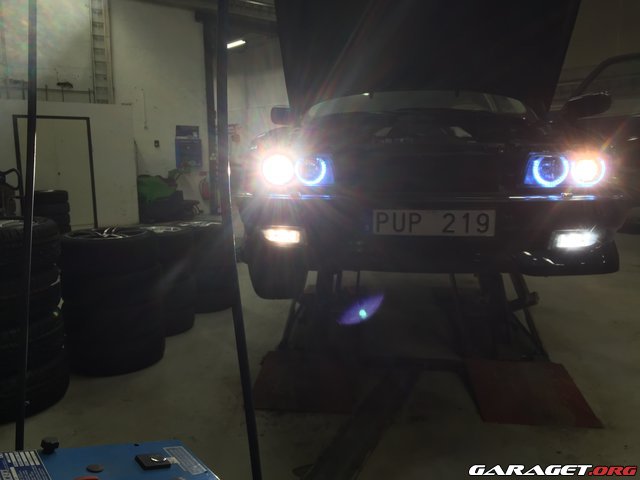

Jag är lite lat. Trots att bilen står 150 m ifrån mig så orkade jag aldrig gå och dubbelkolla att jag hade verkligen H1 som halvljus som jag dumt nog trodde. Visade sig vara H7, men lyckades beställa samma COOL Blue via Atoy, så hade tur.
https://www1.garaget.org/gallery/images/162/161882/161882-d352aaf9560925bd32425b206892b425.jpg

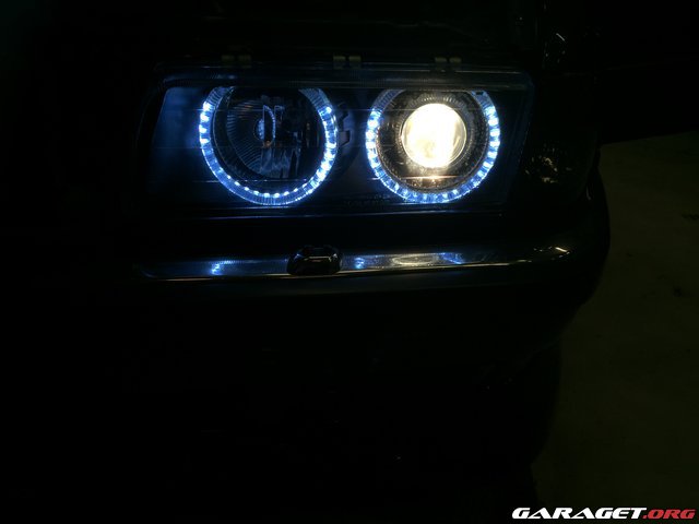

Kan ju inte säga att jag är så nöjd. Ljuset är inte alls som jag trodde. Eller ja ljuset är annorlunda men inte färgen på lamporna. Halvljusen såg nästan identiska ut med föregående men lite vitare.
https://www1.garaget.org/gallery/images/162/161882/161882-e61969b899f3b98079ec8e59c83d130a.jpg
Det var väl lite mer skillnad på dimljusen som ni kan se men trodde ljuset skulle vara lite blåare.
Tittar man på ledslingorna är de klarvita, men ser nästan blåa ut.
Så min smått desperata fråga är: TYCKER NI ATT JAG SKA BYTA UT LAMPORNA MOT BLÅA?
https://www1.garaget.org/gallery/images/162/161882/161882-13b1f88bb57ecde53da4bdca1a3d3632.jpg

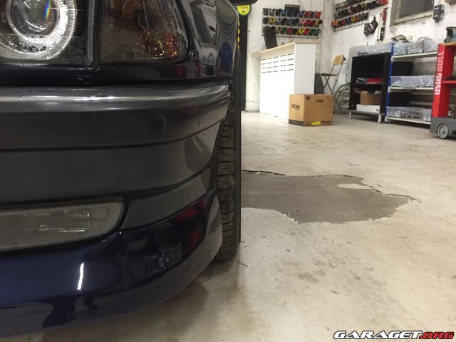

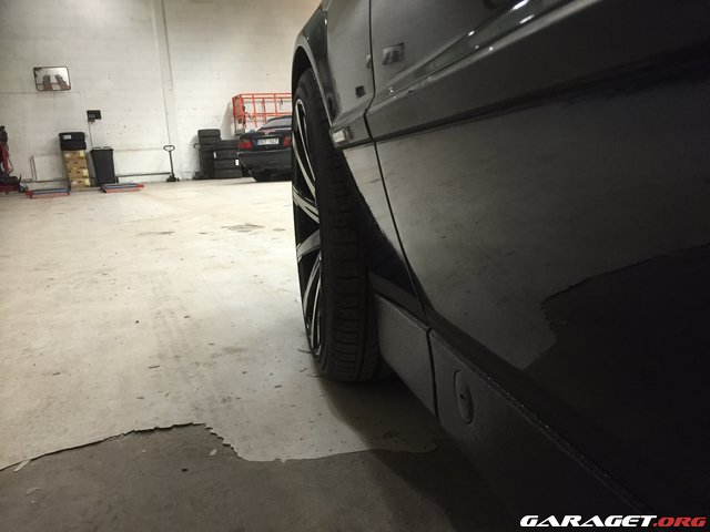

Så nu till det andra

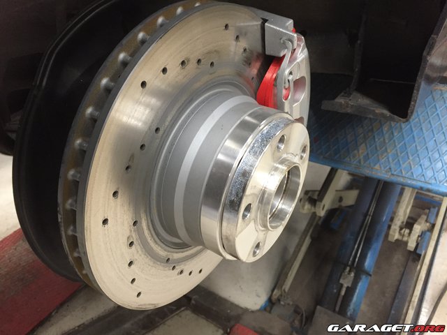

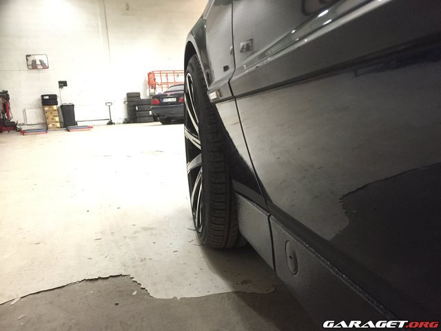

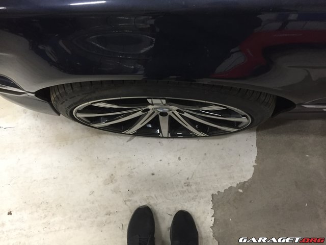

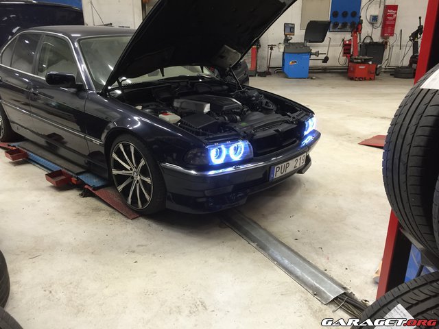

Jag har sagt att jag borde bredda fram. Så jag monterade mina spacers från bak (20 mm) fram mot mina 1,6 mm jag har nu. Skillnaden märktes knapp.
https://www1.garaget.org/gallery/images/162/161882/161882-d95d8a96b3048ece976547d7ea66e9bf.jpg
Så jag tog och monterade både fram och bakspacers fram och fick 3,6 mm breddning; ÄN ÄR INTE SISTA DÅREN FÖDD lol
https://www1.garaget.org/gallery/images/162/161882/161882-128fd7304758e0b840ada95297a1fe98.jpg
Fick ta andra bultar med litet spärrskaft för att få plats i hålet. Säkerhet haha
https://www1.garaget.org/gallery/images/162/161882/161882-971f00f02b30e17a62b524e5c94d67a9.jpg
SÅ JA! Lite mera bredd där fram. Ser ju bättre ut redan nu.
https://www1.garaget.org/gallery/images/162/161882/161882-985ef529994cf268b7e6eb1fa1e61aab.jpg
https://www1.garaget.org/gallery/images/162/161882/161882-1ef422ded41e70fe1680d7fbb8c8ac11.jpg
https://www1.garaget.org/gallery/images/162/161882/161882-7be12f218390315a0265fa156055a754.jpg
https://www1.garaget.org/gallery/images/162/161882/161882-26864f662d318e25c5337db783e8baf9.jpg

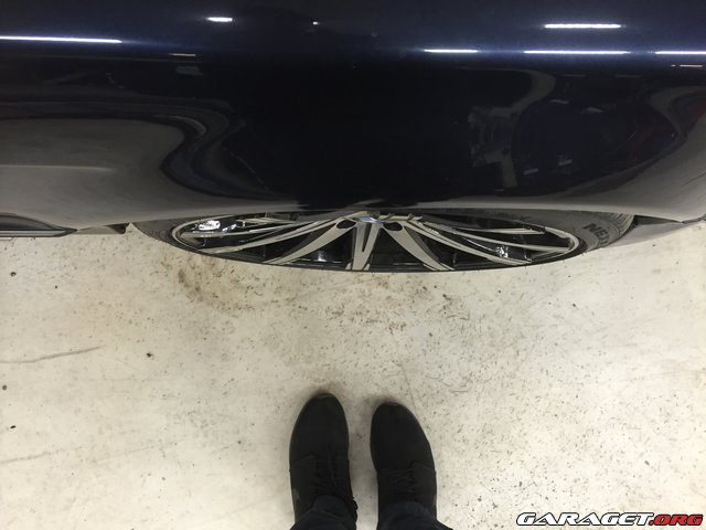

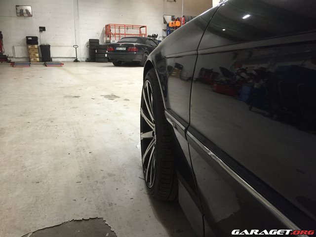

Va tror ni? Kan man köra såhär? smile
https://www1.garaget.org/gallery/images/162/161882/161882-eace9e59f0406c2ea81848a76854941f.jpg
https://www1.garaget.org/gallery/images/162/161882/161882-ad67669c6424d7d0b8609482b10291be.jpg
https://www1.garaget.org/gallery/images/162/161882/161882-2e9d1b94489ab991ba77823e7ae14fd1.jpg
Såhär ser den breda sidan ut
https://www1.garaget.org/gallery/images/162/161882/161882-370bb6be72b9cc72dae3effaa30514ae.jpg
Såhär ser den oförändrade ut
https://www1.garaget.org/gallery/images/162/161882/161882-ebde5e01643a3d640912454ed70974d8.jpg
Vad tror ni? Ska jag bredda såhär? Funderar på att även sänka 1 cm fram, men osäker om jag bara kan kapa fjädern en bit eller om jag ska ta mig i kragen och byta till coilovers.

Är det ingen som kan ge en åsikt eller tips om färgen på lamporna till strålkastarna? hmm

Har följt denne ett tag smile rikigt nice bygge:) lamporna hade jag nog försökrt satsa på xenon lampor ist blir snyggare och bättre smile
438 Inlägg
20 februari 2016
#127
Tack för respons big_smile dessa nya lampor är xenon look a like men liknar inte xenon mycket tycker jag. Vill ha vitt som nya bilar har smile

ang lampor så tycker jag xenon 5000k smile
Halogen vs 5000k, och 6-7000k i dimljusen

#130
Du ska absolut köra 35mm spacer fram och sänka, MEN absolut inte 2 spacers på varandra! Livsfarligt.
http://www1.garaget.org/gallery/images/181/180787/180787-b77200331face0fa90915a55366684a8.jpg
BAM! Där satt den! Då får det bli en konvertering nästa år. Måste läsa på hur man gör först och ha råd. Men där ser man ju skillnaden. Hur kan man ha så hög Kelvin i dimljusen? smile
Tack tack för respons smile Ja självklart har du helt rätt, jag tog bara det jag hade tillhans. 35 mm spacers är nu inhandlade. Nu ska jag bara klura om jag ska kapa mina redan sänkta (sportfjädrar) fram för att komma ner en cm. Vill inte ha för lågt smile

Japp 5000k xenon sitter perfekt enl mig också!!
Det är Led-lampor från eBay (kina) och kvalitén därifrån varierar en hel del! Beställer man 6000k kan man få både högre och lägre, så jag brukar beställa några extra ifall en del inte funkar. Inga problem ifall ngt är trasigt vid leverans, de skickar nytt utan problem. Men det tar ju 3-4veckor att få hem smile
Dimljusen på min V40 är mer åt det lila hållet, även dessa skulle vara 6000k wink

Men du måste väl ha själva ström/styrbox (?) för xenon också som måste passa själva strålkastaren om ja inte minns fel. Har bara sett fabriksmonterade xenon ljus och ej modifierade.
Såg snyggt ut på din bil, gillar det! smile

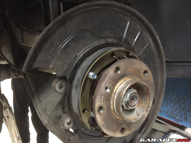

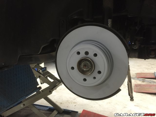

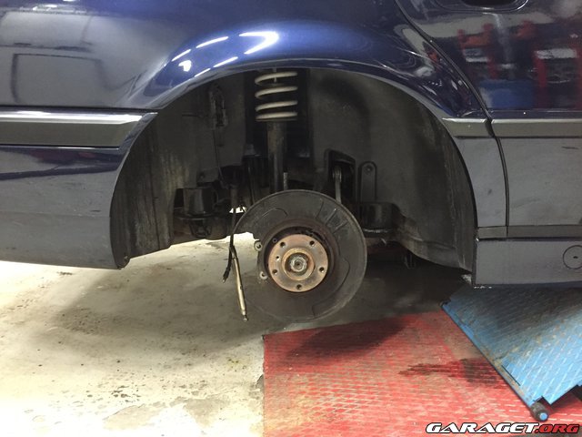

Tog och började med att renovera bakre bromsar. Tänkte först inte byta något men upptäckte att jag använde parkeringsbromsen för lite för det var rostigt inuti samt att ena bromsbacken hade tappat halva beläggningen. Lika bra å byta när allt är nere. Kan även då passa på att byta skivor till ventilerade.
https://www1.garaget.org/gallery/images/162/161882/161882-72541506d3b1bfa4f8d40baa406e1928.jpg
https://www1.garaget.org/gallery/images/162/161882/161882-aaddef224af0ae4d6dd704ff76f3a88f.jpg
Eftersom jag ska använda originaloken bak så gick det snabbt att plocka ner dem i beståndsdelar. Jag orkade inte slipa så mycket idag, tror inte det behövs som jag gjorde på de förra så provade ett lite experiment.

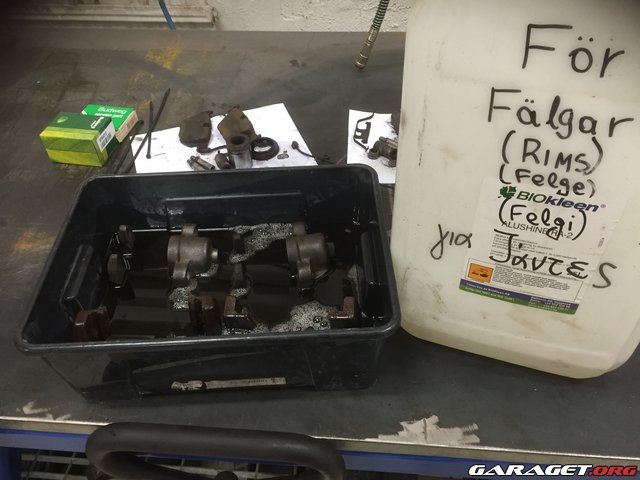

Fyllde en låda med ALU-Shine som är fan det starkaste rengöringsmedel jag använt. Det börjar svida i fingrarna direkt och blir som nån sorts beläggning på händerna som inte försvinner direkt snabbt med vatten. Man bör använda handskar. Men iaf, imorgon får jag se om det frätt bort något av skiten på byglarna.
https://www1.garaget.org/gallery/images/162/161882/161882-e9e0e39e4a203c7f8df6dc5593398c14.jpg
Restenav delarna tar jag senare beroende på om mitt bad fungerar
https://www1.garaget.org/gallery/images/162/161882/161882-9b2042afaf6e7466c9f23b388d3fadc8.jpg
Ja precis, ett drivdon(ballast) kräver xenon för att kunna tända lampan. På halvljus (35w) kan man köra på bilens original kablar. Då är det bara sätta i plus och minus till ballastet i den vanliga lampans kontakt.
Att eftermontera (konvertera) är lätt. Bara köpa lampa av rätt sockel och sätta i lyktan. Sedan lär ett hål borras i locket på baksidan av lyktan, så kablarna till ballasten kan komma ut. Väldigt sällan ballastet får plats inne i lyktan.

Update då!
Va gjorde jag idag? Inte överdrivet mycket. Orkade inte vänta 3 veckor på ventilerade skivor så köpte mig ett par standardskivor från Zimmerman. Bytte även bromsbackarna och påbörjade renoveringen av oken.
Bilder:
Nytt å fint.
https://www1.garaget.org/gallery/images/162/161882/161882-a5c1778d2872bdc76cf808322386dc88.jpg
Fina skivor smile
https://www1.garaget.org/gallery/images/162/161882/161882-427c859a852683eefe5f4023bb6f0128.jpg
Förutom att jag slipade oken så la jag oken i ett bad av Alushine. Notera dock att om det används till fälgar som det står på dunken så blandas det ut med väldigt mycket vatten. smile
Ska vi se om jag slipper slipa så mycket med hjälp av detta.
https://www1.garaget.org/gallery/images/162/161882/161882-0da0cfd6322ca48e33bebaa35579a776.jpg
Ha en trevlig kväll alla och kommentera gärna smile

Ja, det kanske är bäst att köra led i dimstrålkastarna. Finns det inte led för halvljus då? Jag är egentligen mest ute för färgen vit, inte för att himlen ska öppna sig såfort jag använder strålkastarna smile
Du som är haj på detta med ljus, mina angeleyes aka positionsljus har en tendens att blinka en åt gången när ljusen är av men bilen är på. Alltså inte som en blinkers, men de med jämna mellanrum blinkar till, en i taget. Händer bara när bilen är på och ljusen är inställda på AV. Har ju en importerad bil där jag måste vrida på ljusen för att de ska lysa.
Notera att jag har installerat motstånd, dock är de motstånden inte för den ledslingan, men en liknande roll
