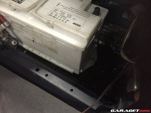

Batterilådan är fixad

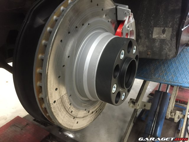

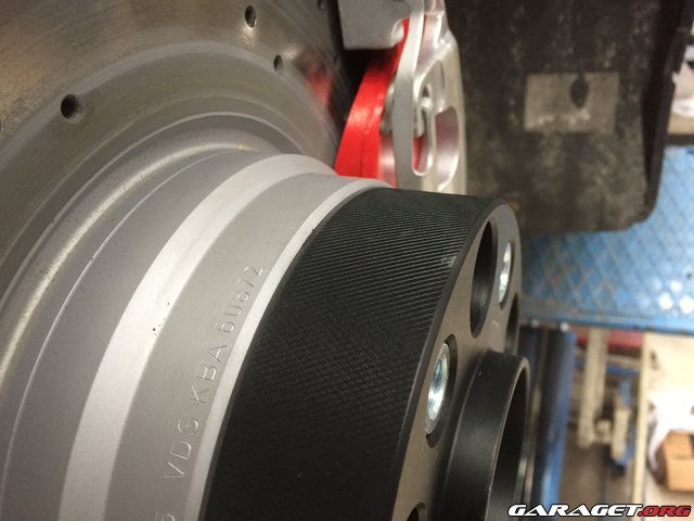

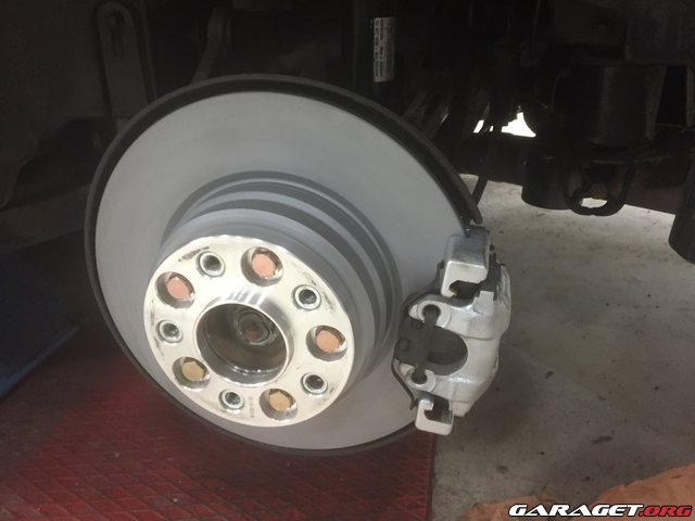

Kanonsnabb leverans av Jspec. Riktig glad över detta paket. Fina spacers som ser ut som hockeypuckar. 35 mm för räcker enligt mitt experiment häromdagen. Nu kommer jag dock störa mig på att jag inte kommer kunna sänka den fören nästa år troligen.
https://www1.garaget.org/gallery/images/162/161882/161882-3e24a778a32dbd6e0521e26dd522fe2f.jpg
https://www1.garaget.org/gallery/images/162/161882/161882-e67a5ce55286fd6f8ed7914df57576ef.jpg
https://www1.garaget.org/gallery/images/162/161882/161882-a942192951341c4e78d2eece399433ce.jpg
Vad mer?

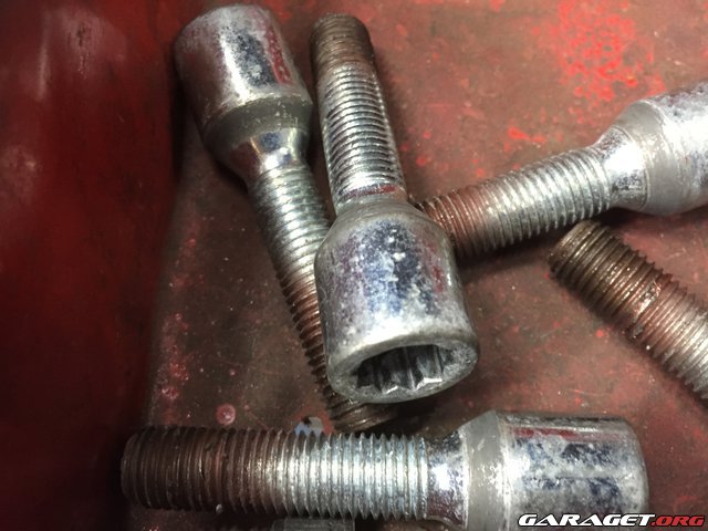

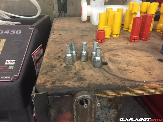

Jo, kan ni tro att dessa hjulbultar var nya och kromade för ca ett år sedan?
https://www1.garaget.org/gallery/images/162/161882/161882-dfed0c875ebaded6db0ac7ffc851d6a4.jpg
Knappt att jag tror det men sant men så är det. Jag har efterforskat och ska det finnas någon chans att jag ska kunna få fräscha bultar är nog att jag får lämna in dem på en firma som sysslar med metaller och emaljera eller vad det nu heter.
För i år får det räcka med att putsa upp dem lite.
https://www1.garaget.org/gallery/images/162/161882/161882-eaf94b91682d27abbedbbf2998778ae4.jpg

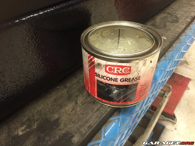

Andra änden som ska in i spacern fick ett dopp i silikonfett.
https://www1.garaget.org/gallery/images/162/161882/161882-79674272820ec624db93cc1d8601e253.jpg

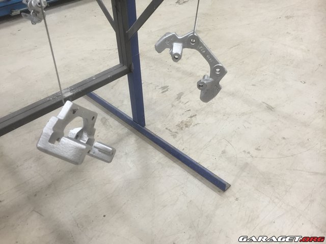

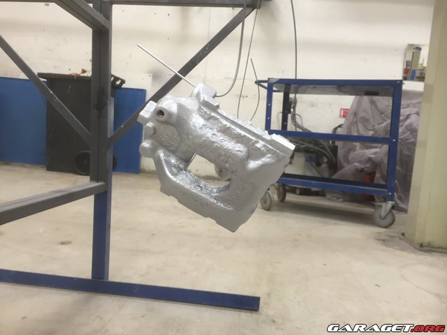

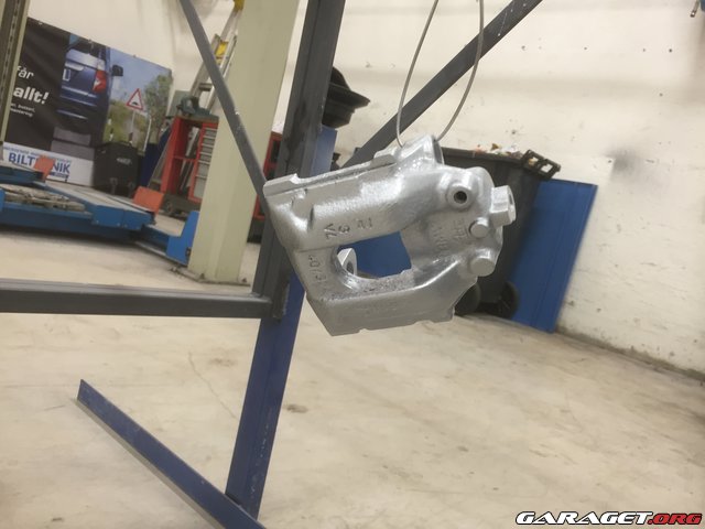

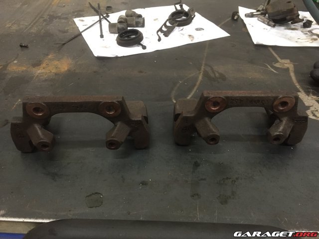

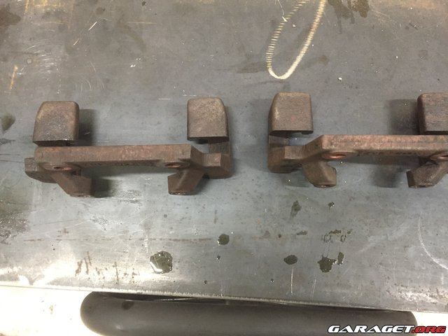

Bromsoken har idag målats. Kan stolt säga att jag inte la i närheten samma tid på renslipning på dessa ok som de fram. Jag provade ju mitt Alushine bad. Kan säga att det tog bort smutsen jävligt bra, inte all rost dock och ytan blev inte så fin som om man slipade. Dessutom så var det hemst att torka bort eftersom det lägger sig som en gelehinna. Fick tvätta och torka flera gånger, men kan väl säga att det fungerade.
https://www1.garaget.org/gallery/images/162/161882/161882-7b5b3cdc38ab5934319c0ff9205561f4.jpg
https://www1.garaget.org/gallery/images/162/161882/161882-e8f1e1e97b5ce2fce7d7631468d42a07.jpg
Hann iaf att få dem målade och även bromsoken. Vart precis som färgen räckte. Nu ska de pimpas med lite röd text och sedan monteras.
https://www1.garaget.org/gallery/images/162/161882/161882-79c49d69b12b172e306b3ccb49d4d1b8.jpg
https://www1.garaget.org/gallery/images/162/161882/161882-3882b523301a2ee31c20ca77f6b424d9.jpg
https://www1.garaget.org/gallery/images/162/161882/161882-be5aab2a9e24d2e573730f96c15f970e.jpg

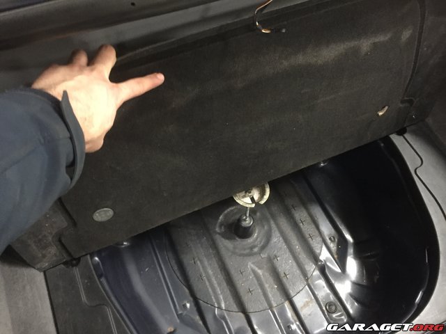

Sist men inte minst så har jag nästa ångestmoment att ta hand om. Jag måste hitta nått sätt att dölja baslådan och dra kablarna bättre. Ser väldigt B ut just nu vilket inte passar i en lyxmaskin. Dessutom är golvmattan så slapp nu att jag måste hitta på ett snyggt sätt att förstärka den så att bagaget går att använda. I övrigt är allt tillbaka i skuffen.
https://www1.garaget.org/gallery/images/162/161882/161882-ebb2f6ce10e5e1cb932ad2280729035e.jpg

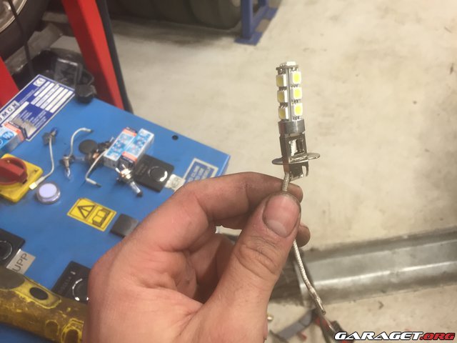

E38 har lampövervakning, så det är antagligen den funktionen som gör att det blinkar.
Även dimljusen har det, det fungerar inte med enkla LED-lampor utan motstånd/canbus.
Bör gå att programmera bort med t ex BMW scanner
2 030 Inlägg
24 februari 2016
#143
Det finns led konvertering också, men vad jag läst är att ljusbilden blir käpprätt åt helvete av dom tongue
Nu när Fredrik säger att det är ljusövervakning så måste du köpa xenon/led med Canbus som han nämnde smile Annars kmr du få felmeddelande att halvljus är trasigt osv. Kan säkert bli fler roliga fel också, t.ex. att det flimmrar smile
Ett tips är att bygga in baslådan i sidan, bakom hjulhuset.
Här på en Volvo V40
https://www1.garaget.org/archive/28/27755/70634/70634-1443237.jpg
Har själv tänkt bygga in en på detta viset smile

Jag börjar tveka om det verkligen är så bra för bilen att ha så breda spacers fram. belastningen måste ju bli helt fel. Dessutom ser det nästan löjligt ut med hur mycket oken sticker ut från fälgen..
https://www1.garaget.org/gallery/images/162/161882/161882-a00133f6f8cbdffad96ebe18159d5fe6.jpg

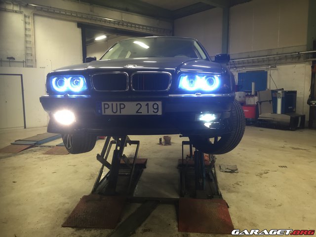

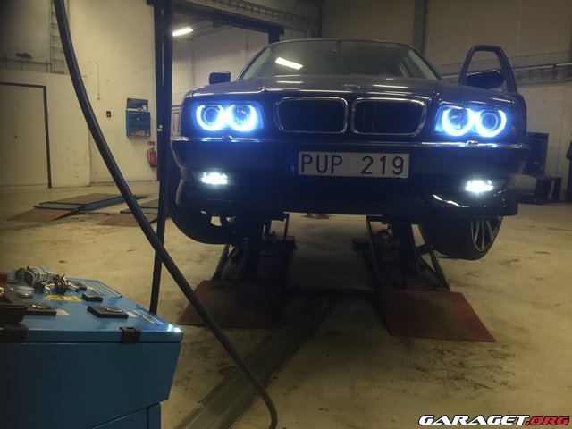

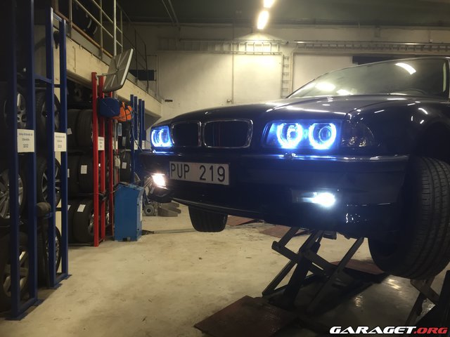

Sist men inte minst så beställde jag igår 2 stycken led lampor för dimljusen. Trött och hungrig var det ett jäkla helvete att montera. När jag väl lyckats få in skiten så fungerar den inte!! Provade den andra lampan och inte fungerade den heller. Vad kan vara fel??? Tror bilen lampan är trasig och slutar skicka ström eller vad i hela friden är felet?
https://www1.garaget.org/gallery/images/162/161882/161882-809fdc4689691e2d73e441229997dfc0.jpg

Kan vara att strömmen går fel väg, vet att det var så när jag skulle i med led i dimljusen på 965an. smile
Och då blir de ju svårt eftersom led är polkänsligt. tongue
438 Inlägg
24 februari 2016
#148
Ja tänkte på det också! yikes Vad gjorde du åt det? Det är en H3 sockel så den har en sladd bara och sedan sitter jorden på själva fjädern som håller den på plats.

Louca skrev:
Jag gav bara fan i det då, orkade inte hålla på..
Men om man kan flytta om sladdarna så är det ju bara att göra så. smile

siiimooon skrev:
Louca skrev:
Haha förstår den känslan!
Jag ska prova idag, läste på ett SAAB forum att en kille hade samma problem och han fick flytta på kablarna för att få det att fungera. Ska bli intressant¨roll

Som dom säger, det kan mycket väl vara så att polerna är fel för led-lampan, strömmen kan bara gå åt ett håll igenom.
Fick även polvända på min V70R för att få led att fungera smile dock TROR jag att nått klappträ vart där innan och polvänt.. Men testa det först och funkar inte det så är det canbus som slår ifrån lampan för den tror lampan är trasig när den drar så lite ström och stryper därmed strömmen dit. smile
Jag ska prova idag och polvänta. Måste ev. kapa sladdar yikes Men om det är Canbus, då måste jag köpa ett motstånd? smile
Ja och det motståndet måste vara tillräckligt stort, så att bilen tror att det sitter 55w där. Det räcker alltså inte med ett motstånd avsett för diodblinkers.

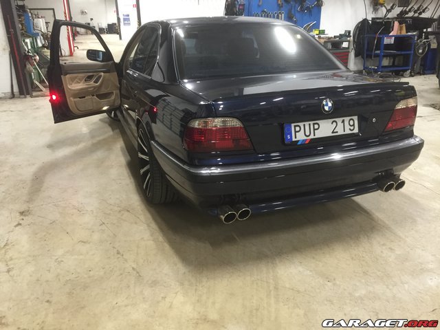

Hej igen allihopa som följer smile

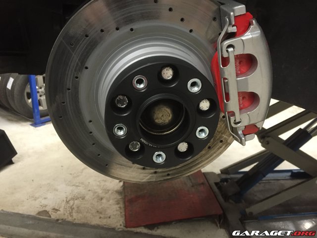

Har ordnat klart bromsarna, monterat fälgarna och fått LED-belysningen till dimljusen att fungera. Hjälpte med att vända på polerna smile
Bilder:
Vart ju mycket jämnare och snyggare nu med de vita LED - lamporna.
https://www1.garaget.org/gallery/images/162/161882/161882-7c12ea673fbac10c992a801562a7a430.jpg
https://www1.garaget.org/gallery/images/162/161882/161882-da6937be66fc05342b331af0ae857813.jpg
https://www1.garaget.org/gallery/images/162/161882/161882-7309a83c69b3d517e013ac1652c7603f.jpg

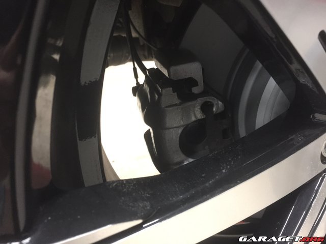

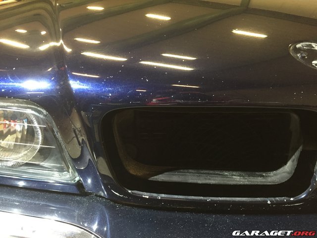

Fixade bromsoket jag sabbade färgen på igår. Slipade bort det lite bättre också denna gång smile
https://www1.garaget.org/gallery/images/162/161882/161882-f79999a1e0d7731bd19a7cc7cabb8350.jpg
https://www1.garaget.org/gallery/images/162/161882/161882-eb70980acdfbd9c898163e810e967ba4.jpg

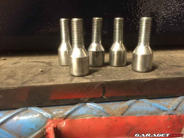

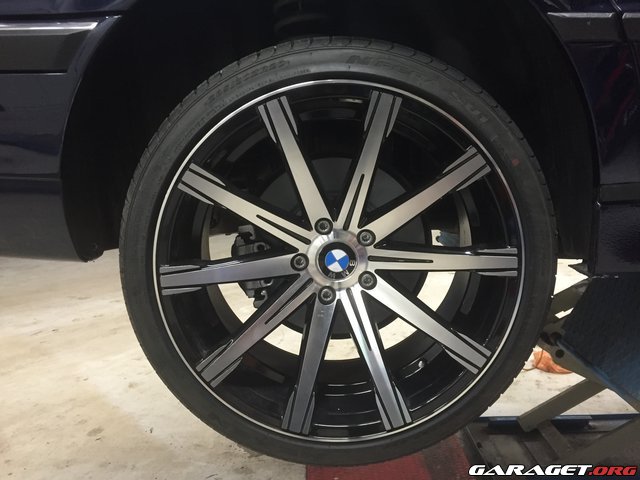

Är detta okej att göra med hjulbultarna? Var tvungen att kapa. Var inget problem att montera fälgarna heller.
https://www1.garaget.org/gallery/images/162/161882/161882-db6dd302b2a623344131b8e7c39ef370.jpg

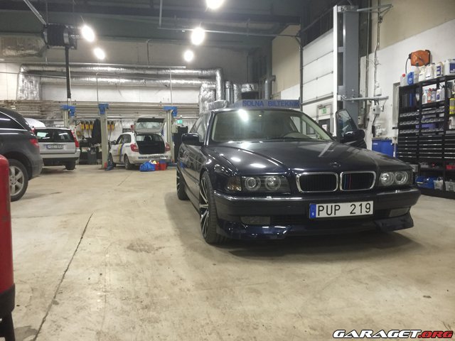

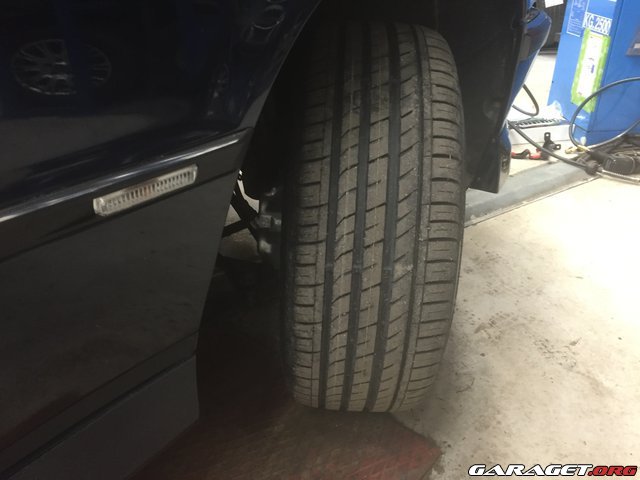

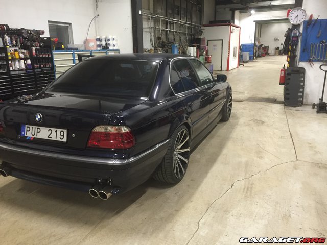

Stancen börjar bli bra nu iaf. Märkte dock att det skrapade när jag skulle köra ut, det är nämligen väldigt tajt med innerskärmen och fullt rattutslag. Lite orolig med hur jag ska göra och om jag verkligen kan ha kvar spacerna fram.
https://www1.garaget.org/gallery/images/162/161882/161882-fd778cb9574919bb0423e17d43365967.jpg
https://www1.garaget.org/gallery/images/162/161882/161882-8c4c820d3672bbb097aac5dce4054145.jpg
https://www1.garaget.org/gallery/images/162/161882/161882-1e9f95b663a2485d01ad0ded9085d200.jpg
Var ute och provkörde en snabbis i kvarteret och kan bara säga att det var helt underbart. Kan säga att jag verkligen saknade det. Bromsarna fungerade bra också smile Nu är det bara spacer dilemmat fram kvar att se hur jag ska göra med.

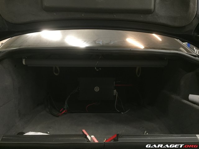

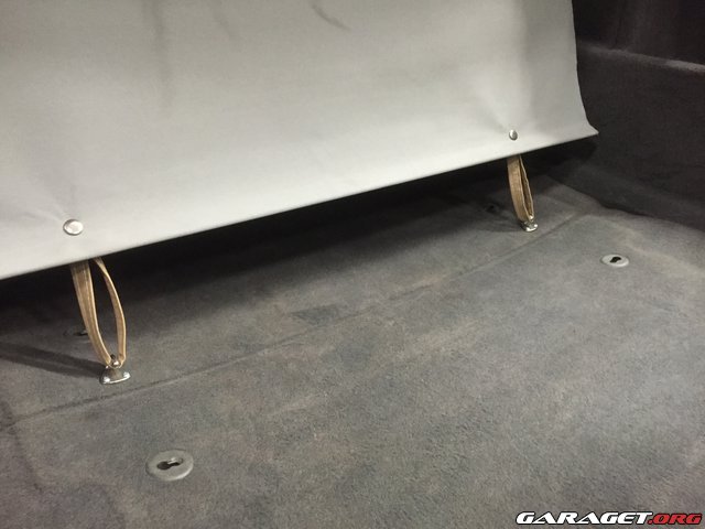

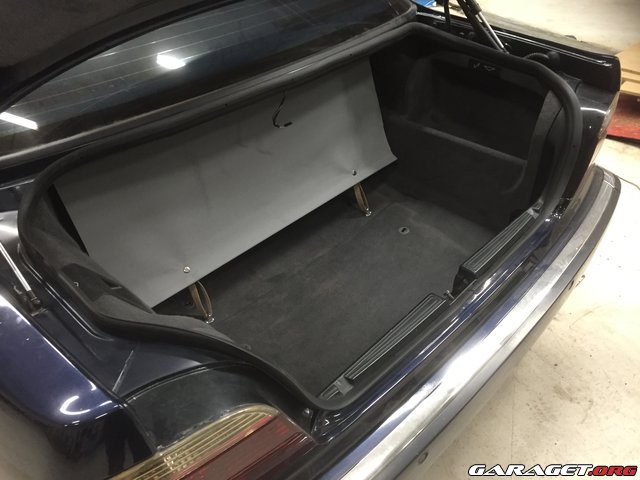

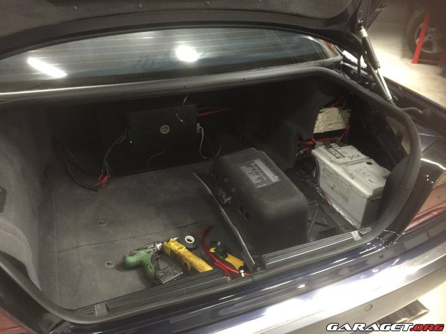

Jag har förverkligat min ide med hur jag ville göra med baslådan i skuffen och från att ha haft en ide i huvudet har jag inte kunnat släppa den utan har faktiskt fått det klart. Det gick fort, det gör sitt jobb och jag är jättenöjd. Några lär väl tro att jag är korkad eller nått, men jag tycker detta fungerar.
Bilder då:
Kan börja med att jag återigen körde ut bilen idag på en kort tur för att lyssna om det finns missljud och om bromsarna fungerar osv. FORTFARANDE OSÄKER OM MINA SPACERS FRAM ska vara kvar hmm
Tycker även att bilderna jag tar inte gör sig rättvisa med hur bilen är i verkligheten. Tycker den ser konstig ut.
https://www1.garaget.org/gallery/images/162/161882/161882-cd736c9ba100646836020c32652c88b6.jpg

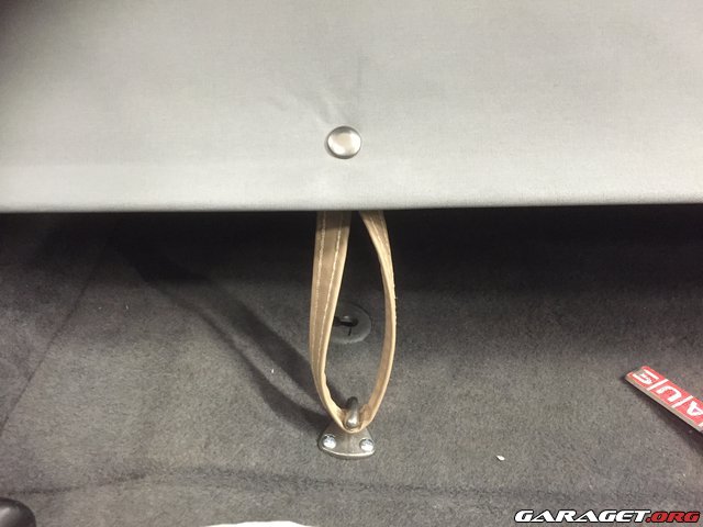

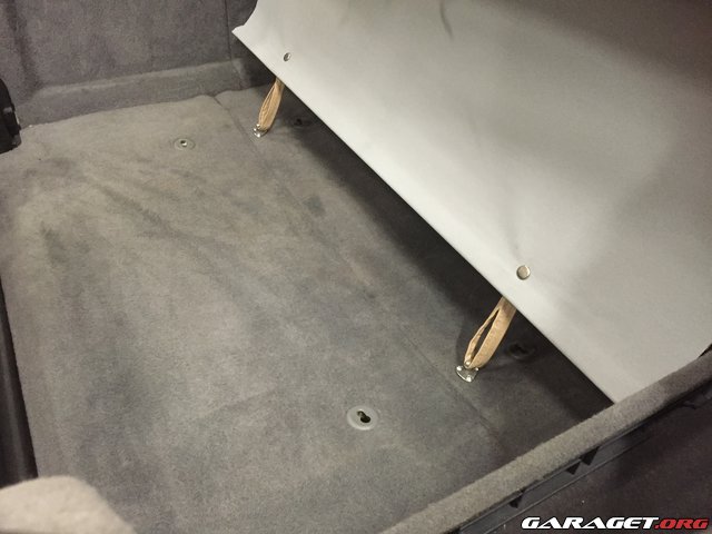

Vad är det jag gjort då som jag tjatade om i början? Jo jag har täckt mitt gissel med baslådan. Tycker det är så fult när lådan syns och dess kablar. Passar inte in i en annars så fin bil. Så jag tänkte eftersom bilen är lite äldre så bör det fungera med någon typ av jalusi.
Först tänkte jag se om man kunde hitta typ täcknät eller lastskydd man har i vissa kombimodeller. Men sen fick jag iden att en vanlig rullgardin från Ikea som rullar upp sig själv borde fungera utmärkt. Så en sådan fick det bli.
Nästa steg var att på något sätt fästa. Så jag far mig till Östersjökompaniet där jag köpte 2 krokar någon typ av "läderband" samt 2 knappar man pressar ihop. Sedan var det bara att mäta och skruva fast allt.
Gick förvånansvärt fort och enkelt för att vara jag. Jag är supernöjd iaf.
Givetvis ska jag även fixa kablarna bakom också. Men nu kan jag dra ner när jag inte vill se lådan och dra upp om jag behöver komma åt eller lasta något lite större.
https://www1.garaget.org/gallery/images/162/161882/161882-c5a9e8db4d841816d74b31e4678f58b8.jpg
https://www1.garaget.org/gallery/images/162/161882/161882-44b56afa0ce0b5d999772361dc32e0e2.jpg
https://www1.garaget.org/gallery/images/162/161882/161882-43525bf368eeed90d3e20d22e339b0aa.jpg
https://www1.garaget.org/gallery/images/162/161882/161882-6c173bb8ae723c006da3cf2b26d65d82.jpg
Såhär ser det ut bakom dårå.

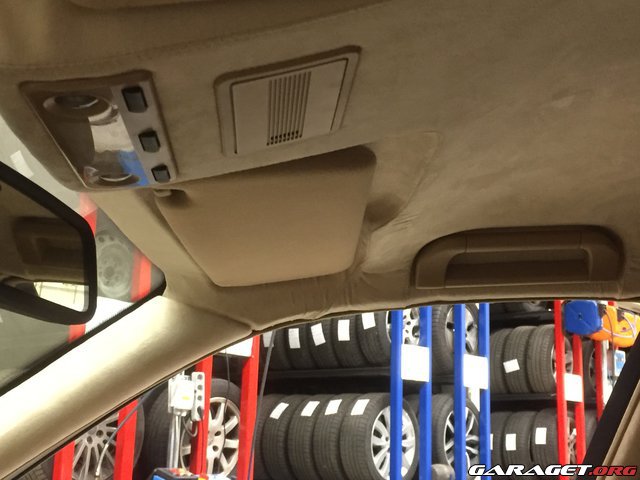

Det återstår lite städning av bagaget samt byta ut en lamparmatur. Även denna matta på bilden behöver fixas lite med. Jag måste hitta ett sätt att förstärka den då den med åren blivit lite slapp i mitten. Knappt bärande för något tyngre än en handske eller va fan vet jag tongue
https://www1.garaget.org/gallery/images/162/161882/161882-7a91dea664f1cb2921441848d88ef485.jpg
Sist undrar jag en sak.
Vad tror ni om att köpa en BMW patch från Ebay och på något sätt fästa på den skrynkliga delen av taket för att täcka lite? Givetvis utan att skada taket. Vill kunna ta bort patchen.
https://www1.garaget.org/gallery/images/162/161882/161882-92166d773849055fb56ae316153e41a8.jpg
Tänkte mig något sånt här som man kanske bara kan nåla fast eller så:
http://i.ebayimg.com/00/s/NTAwWDUwMA==/z/qp0AAMXQ74JTViYf/$_35.JPG?set_id=2
Hoppas ni alla tyckte det var trevlig lästning.

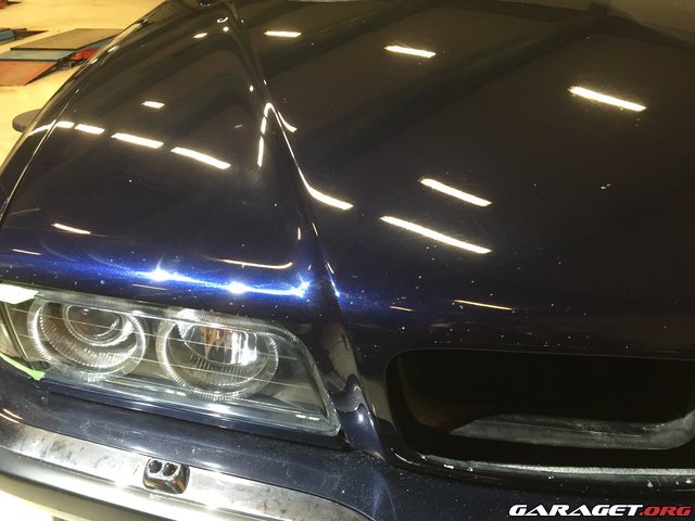

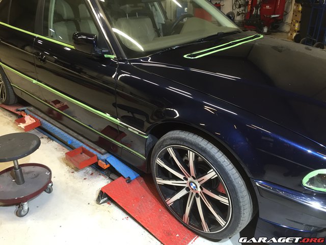

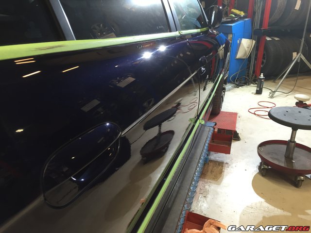

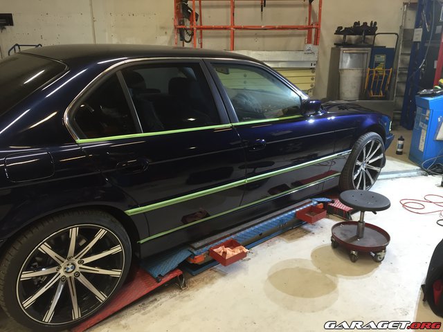

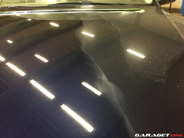

Liten update
Idag har jag påbörjat poleringen av bilen. Har polerat flera gånger förut, men aldrig riktigt gjort det metodisk som jag borde göra. Försöker bli bättre på det och lära mig nu när jag polerar. Jag börjar med en ganska grov trissa och grovt medel och jobbar mig mot finare. vill få ut så mycket smårepor som går och få spegelglans. Det tar sin lilla tid.
Dock så har jag problem med motorhuven. Ser ut som en finnig tonåring pga. alla stenskott. Ser verkligen inte bra ut. Jag funderar på att antingen lämna in huven för lack i år eller nästa eller ev. fylla i stenskotten med färg, men blir sällan bra. Alternativ 3 är att foilera den främre delen av huven svart som skydd. Jag vet verkligen inte vad jag bör göra. Vill ju börja köra bilen snart och inte hålla på med lackering nu. Vill dock inte att det ska se ut som det gör hmm
https://www1.garaget.org/gallery/images/162/161882/161882-b9e0f456947d0b5e54c976feeed34ace.jpg
https://www1.garaget.org/gallery/images/162/161882/161882-17bd92584d1531be735a6dfe7843a1d7.jpg
https://www1.garaget.org/gallery/images/162/161882/161882-9a1cde79b0713f003da420ed74b4fb6d.jpg
https://www1.garaget.org/gallery/images/162/161882/161882-45220f8687eaeed43d9917a613166caa.jpg
https://www1.garaget.org/gallery/images/162/161882/161882-bf46c572d102f1ec80aeb37518d2f39f.jpg
https://www1.garaget.org/gallery/images/162/161882/161882-8b01b9778ee63715c64cfecd2e45f047.jpg
Ha det gott och kommentera gärna
