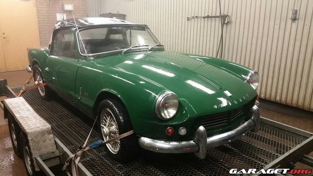

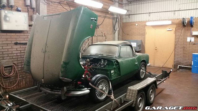

I båthuset där vi hämtade den smile
https://www1.garaget.org/gallery/images/216/215830/215830-7ec192c549180b389f4997d6492b5a53.jpg

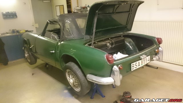

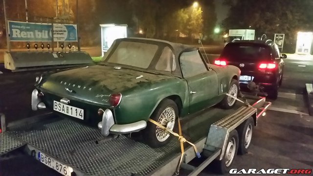

Upplastad på trailer och påväg hem till garaget!
https://www1.garaget.org/gallery/images/216/215830/215830-c31b5ceb4ae6c4208f65ae4a71031eb1.jpg

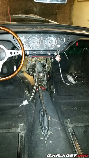

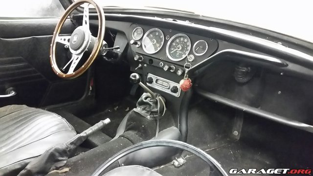

En bild på inredningen kom med också
https://www1.garaget.org/gallery/images/216/215830/215830-e0c29bb342f63ac938452a94fc4cda9d.jpg

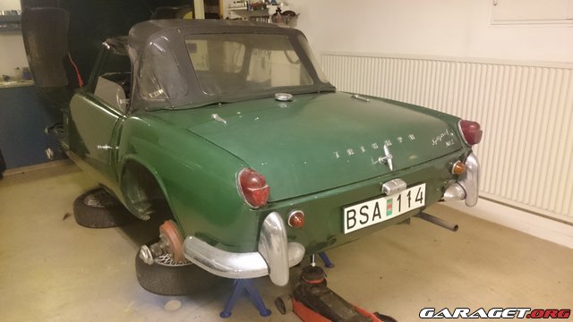

Tänkte göra en liten kort uppdatering om vad som skett idag. Mest generella bilder, då det inte hände så mycket intressant. Fokus lades på att lyckas starta upp motorn, bara för att se att allt är som det ska, detta krävde inte några större modifjonger. Upptäckte ganska snart att bensinpumpen var kaputt, detta löstes provisoriskt med att tillföra bensin från dunk. Upptäckte också att motorn saknade gnista. Efter diverse pul med fördelare och tändspole så hoppade den igång. Se videon nedan!
Först tvättades den av, låt er ej luras av bilden, den är blöt och inte så blank som bilden visar!
https://www1.garaget.org/gallery/images/216/215830/215830-84d9f896f854081c1eaba3eb45d58423.jpg

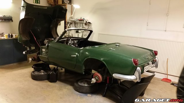

Uppe på pallbockar
https://www1.garaget.org/gallery/images/216/215830/215830-45512886829c1fc2ba78eb520c60982b.jpg

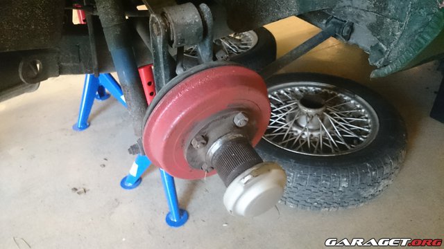

Hjulen plockades av, någon som för övrigt vet om man kan ge sig på att dona till ekerfälgarna själv? Ekrarna är ojämnt spända och en del sitter rätt löst.
https://www1.garaget.org/gallery/images/216/215830/215830-b5927b9ff8dba2e8bca0606fe4153161.jpg

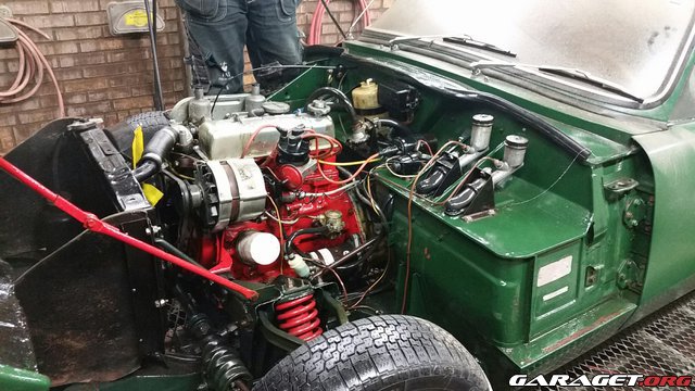

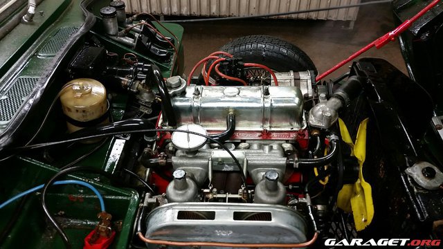

Bild på det relativt fina maskineriet, som är en 1,3L motor från en Triumph Spitfire MKIII, 75hk dubbla förgasare!
https://www1.garaget.org/gallery/images/216/215830/215830-47e350343ea656f52dd78d616ae81825.jpg
Skönt och lättåtkomligt att skruva när bilen har flippfront!
https://www1.garaget.org/gallery/images/216/215830/215830-71d371e80126e10e6034934f1d64eb5a.jpg
Motorn hoppade igång och gick faktiskt fruktansvärt fint. Det är sällan man har sådan extrem tur vid "grisen i säcken" köp. Allting rullar på  förvånansvärt fint, väntar fortfarande på första stora motgången.
Video på motorn : http://www.garaget.org/video/150572

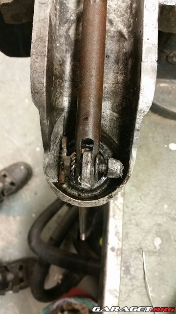

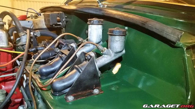

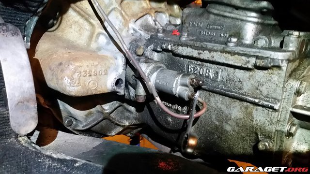

Först togs huvudcylindern till kopplingen ner, då denna satt helt stumt. (Bilder från själva renoveringen saknas)
https://www1.garaget.org/gallery/images/216/215830/215830-81b4061f6047604b583e128183591259.jpg

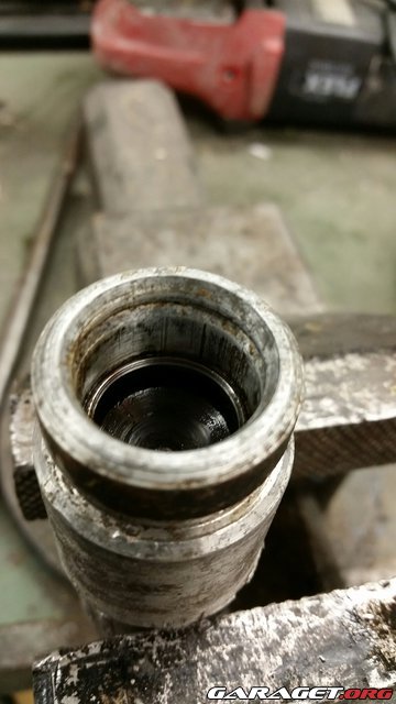

Repat cylinderlopp som synes på bilden, tur att det mesta går att köpa från Storbritannien till dessa klenoder. Så det var bara att beställa nya grejer!
https://www1.garaget.org/gallery/images/216/215830/215830-6c66f9fa6eab582a3ba51b07c90ba71f.jpg

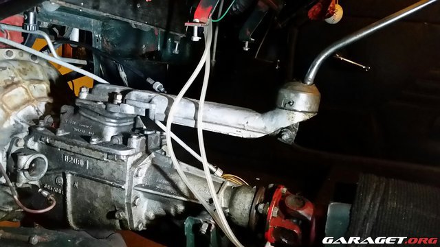

Slutar med en bild på den "sladdriga" växelspaken. En renoveringssats med nya bussningar m.m klickades hem i samma veva som slavcylindern!
https://www1.garaget.org/gallery/images/216/215830/215830-af720415f1edc8da71f6ea39b57bee32.jpg
Det var allt för denna gång. Nu väntar jag bara på att delarna ska komma. Alla kommentarer, åsikter, kritik uppskattas och besvaras som alltid.

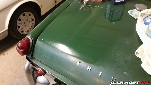

Dags för en mini update.

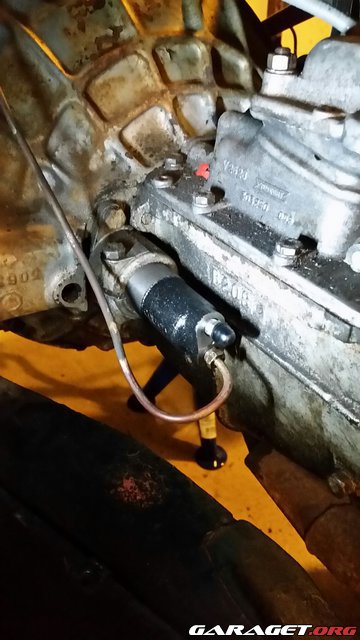

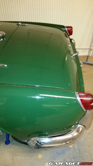

I väntan på beställda prylar så passade jag på att polera bilen. Nog blev den halvtaskiga lacken lite blankare i alla fall.
https://www1.garaget.org/gallery/images/216/215830/215830-400f76bbc31cf845d2443d391f68a9da.jpg
https://www1.garaget.org/gallery/images/216/215830/215830-b9367fb543fc3a7017d048a96b99b61e.jpg
Till sist så monterades den nya slavcylindern och kopplingen fungerar som den ska!
https://www1.garaget.org/gallery/images/216/215830/215830-c373eca33d1c82966089d6d02311b711.jpg

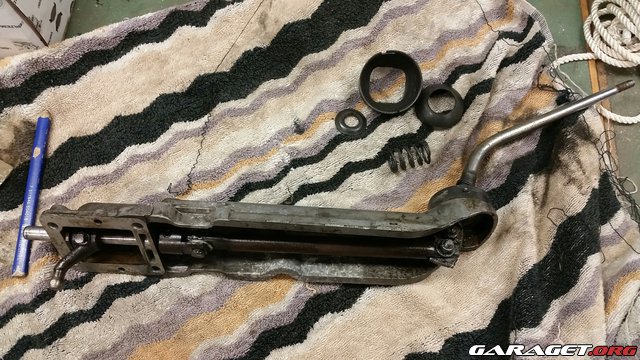

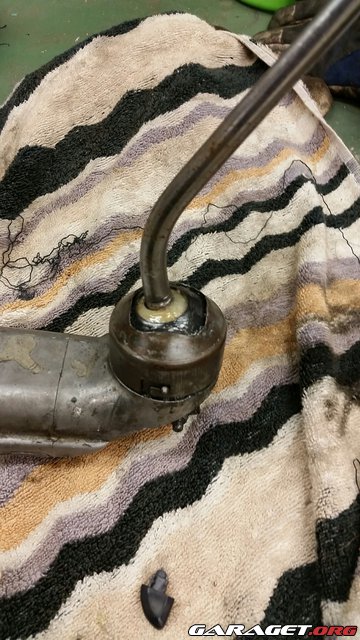

Påbörjad särtagning av locket. Saknades en del prylar bland annat styrkulan som sitter mellan växelspak och lock.
https://www1.garaget.org/gallery/images/216/215830/215830-8f6661c06d8650261533cdfdb148f0d6.jpg
Före : ihopklämt, krokigt och utan bussningar. Numera riktat och bussningar sitter på plats!
https://www1.garaget.org/gallery/images/216/215830/215830-b2842838f59f7ff98e700d8af4fbd3fd.jpg
Min renoveringssats till växelspaken har äntligen anlänt. Nydonad, infettad och helt utan glapp! Som nytt!
https://www1.garaget.org/gallery/images/216/215830/215830-47bcb31f69a0210e418d8ea408692910.jpg
Det var allt jag hade för denna gång. Är som sagt på jakt efter nya fälgar. Alla tips är välkomna. Som vanligt så uppskattas och besvaras kommentarer!

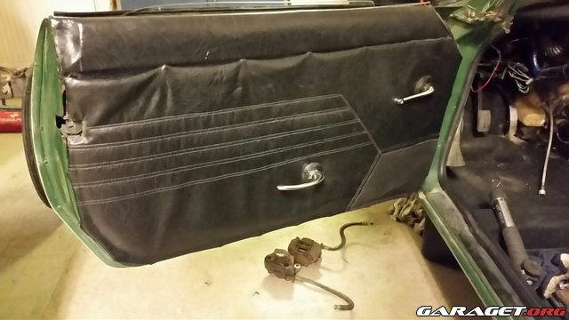

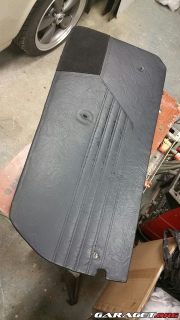

Inte vackert med krympta dörrsidor och hängande klädsel. Dags att åtgärda!
https://www1.garaget.org/gallery/images/216/215830/215830-065eed54cea4d683702a23aa00ee94e8.jpg

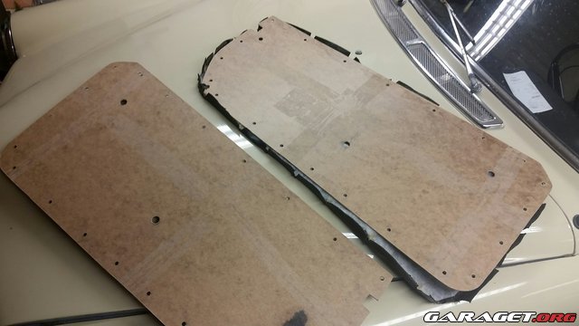

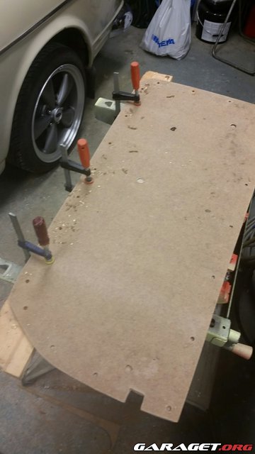

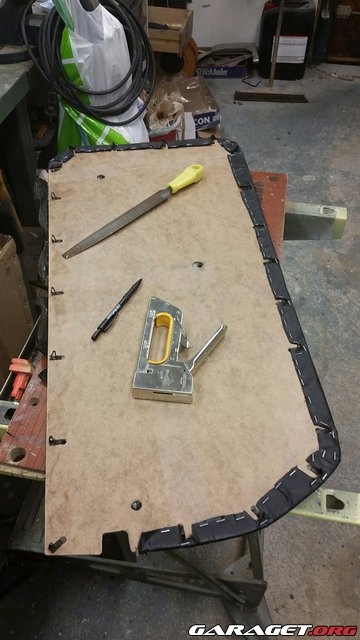

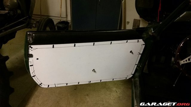

Började med att tillverka och passa in en mall gjord utav 3 mm plast.
https://www1.garaget.org/gallery/images/216/215830/215830-832a891c5848c63c351f940a418517c0.jpg

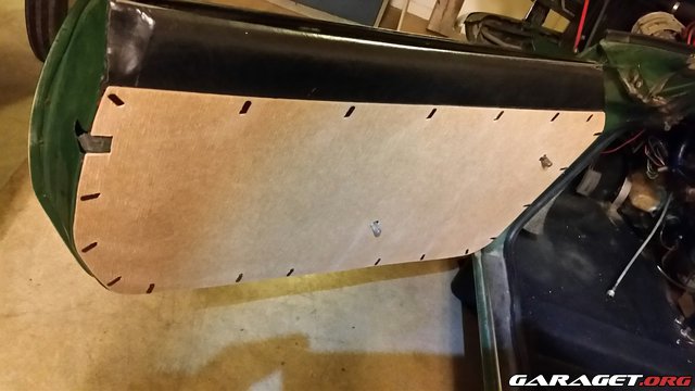

Sågade ut två masonitskivor enligt mall och borrade hål och flyttade infästning till clipsen. Detta för att det inte ska bli som på bilden av dörrsidan där allting hänger. Nästa steg blir att flytta över klädseln!
https://www1.garaget.org/gallery/images/216/215830/215830-c48fceaabe08090009b31185c4c349ed.jpg
Båda sidorna färdigsågade och borrade!
https://www1.garaget.org/gallery/images/216/215830/215830-42905cc517ac02059e523aa75a752f8c.jpg
Återstår att montera clips och passa in sidorna, sedan ska klädseln flyttas över!

Inpassning av dörrsidorna innan klädseln monteras.
https://www1.garaget.org/gallery/images/216/215830/215830-055dd60992638ba33b92ad937f499d64.jpg
