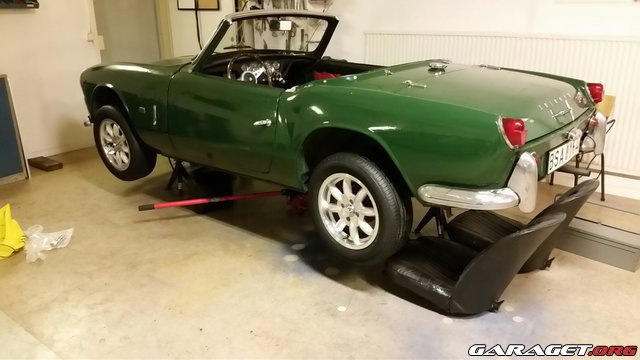

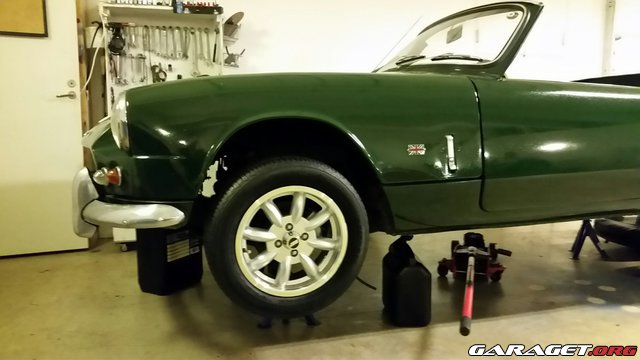

Har nu fått hem fälgar, köpt däck och monterat. Jag har fixat lite med elsystemet bl.a. belysning, mätare m.m. så nu ska det mesta fungera.  Har ej uppdaterats på ett tag, då det inte tagits bilder.
Här kommer ett par bilder på fälgarna.

på bild blev fälgarna riktigt bra;)  för övrigt! fint projekt

Snygga fälgar, skulle vara fint att se dem med bilen på backen

Ja, nog skulle det allt vara kul att släppa ner pallbocksräsern på marken. Jag får ta nån bild när den kommit ner på jorden med nya fälgarna på. Kul att du gillar dem!

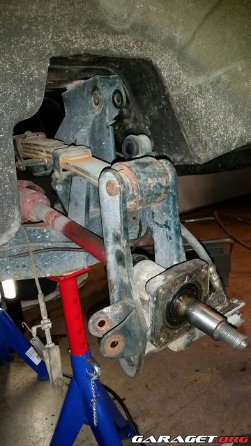

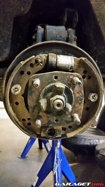

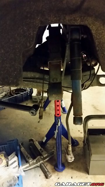

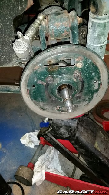

Först o främst var det dags att byta bussningar i bakvagnen, här har demonteringen påbörjat.
https://www1.garaget.org/gallery/images/216/215830/215830-23c701ade6f06abb6f165a88acc05d1e.jpg
https://www1.garaget.org/gallery/images/216/215830/215830-909d8cc6775d823ffe1a57281b9e5511.jpg
https://www1.garaget.org/gallery/images/216/215830/215830-1313989339097a2c158e0a4bf4cfb9da.jpg
Vissa delar sitter riktigt bra..
https://www1.garaget.org/gallery/images/216/215830/215830-3bec928d1cf57d51b31e3e6c2c5b6b29.jpg

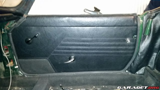

Monterat dörrsidor som jag tidigare i tråden åtgärdade. Så här såg de ut när de var monterade innan jag donat dem
https://www1.garaget.org/gallery/images/216/215830/215830-065eed54cea4d683702a23aa00ee94e8.jpg
Resultatet, så här ser de ut efter att ha blivit åtgärdade.  "Hänger" inte alls lika fult som på föregående bild!
https://www1.garaget.org/gallery/images/216/215830/215830-20b5c1b36e8a919acac1b1648f80ef6e.jpg

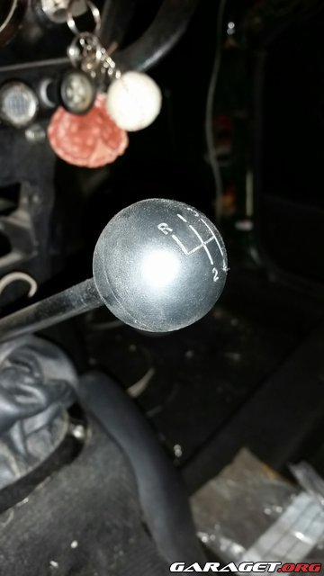

Ett av många fynd i lådorna av reservdelar som jag fick med! En original växelspaksknopp!
https://www1.garaget.org/gallery/images/216/215830/215830-3a30ee6f92dc8b56cadba6ab400ffd12.jpg

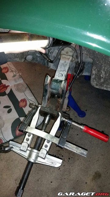

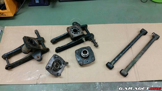

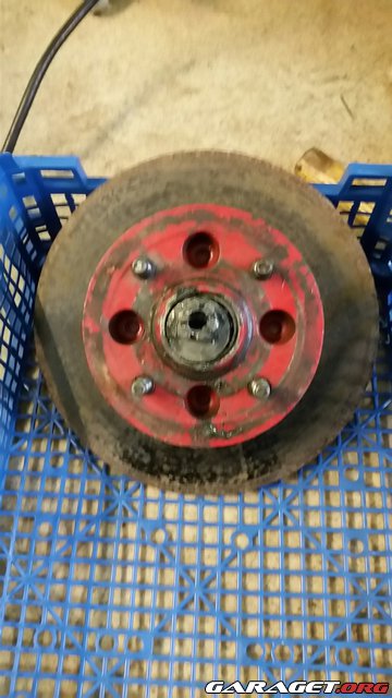

Borttaget från bilen och gamla bussningar samt lager ska demonteras
https://www1.garaget.org/gallery/images/216/215830/215830-ff58d6416872cc0465dc48f42674521c.jpg

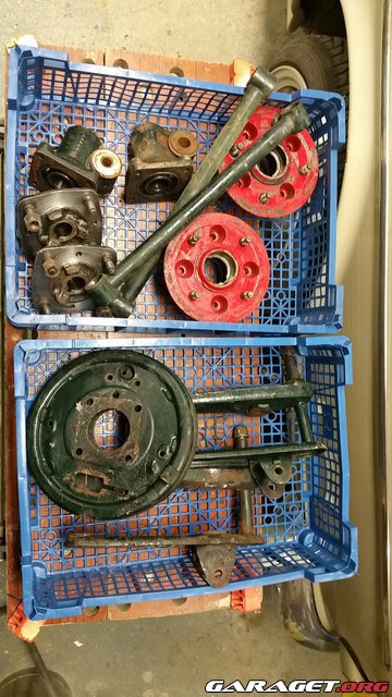

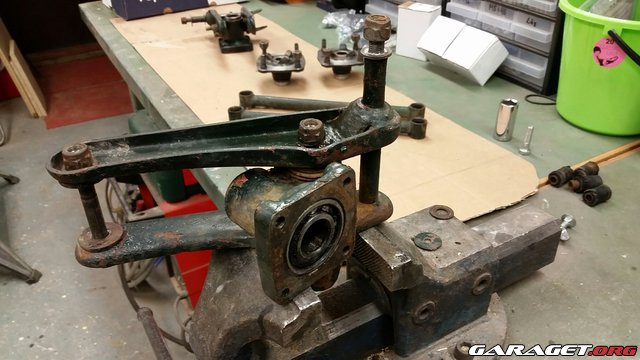

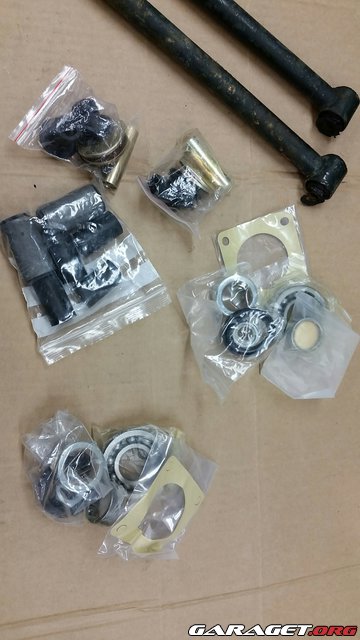

Prylar som ska bytas i bakvagnen
https://www1.garaget.org/gallery/images/216/215830/215830-57bb8f9c7688d57e0e7ae7fde2d7a854.jpg
Allt ska tas isär!
https://www1.garaget.org/gallery/images/216/215830/215830-5566627f2cc1cbe1ea283920391189b2.jpg

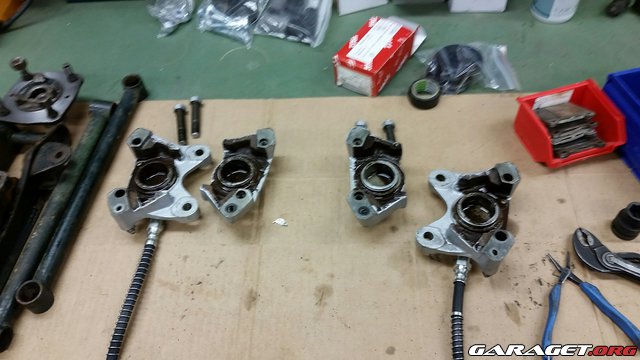

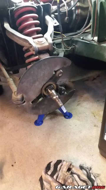

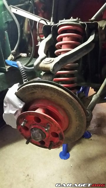

Tänkte att det var lika bra att fixa bromsar och lager fram när jag ändå håller på!
https://www1.garaget.org/gallery/images/216/215830/215830-4d872fbf376a2d11f21549029de5a7e9.jpg
https://www1.garaget.org/gallery/images/216/215830/215830-146f391a6216e620cf15cdd3f72b4d2b.jpg
Nästan som ny wink
https://www1.garaget.org/gallery/images/216/215830/215830-d99f153d2b25068f6d11ce6e9549674d.jpg

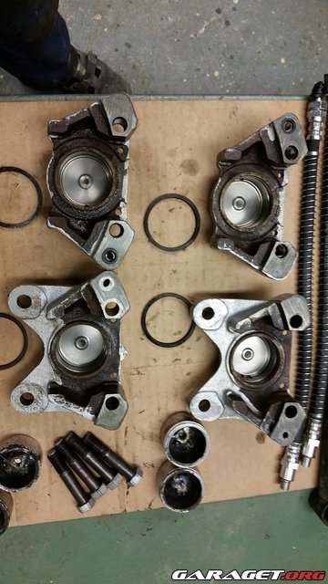

Lite nya tätningar och kolvar till bromsar
https://www1.garaget.org/gallery/images/216/215830/215830-b1222e9077542dd801dd3288a6604048.jpg

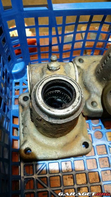

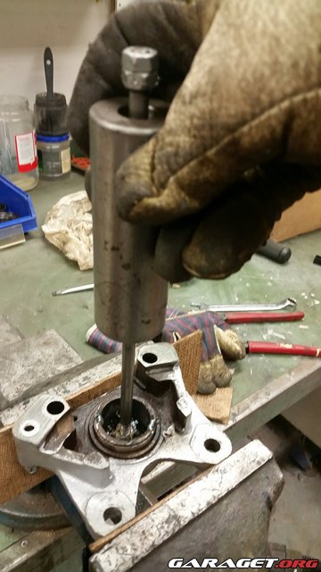

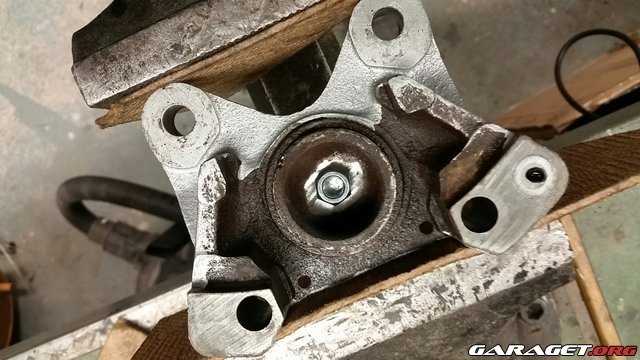

Kolvar satt fast gick ej att få loss dem med hjälp av tryckluft
https://www1.garaget.org/gallery/images/216/215830/215830-a474f4c61c17acd51925c00ec6cc6989.jpg

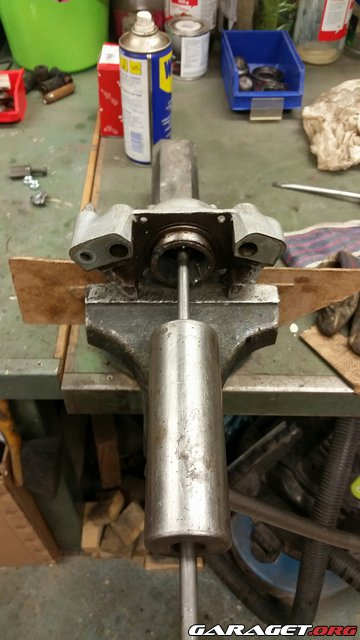

Då får man ta till andra metoder!
https://www1.garaget.org/gallery/images/216/215830/215830-9f6c55b4c1c168850fdda1e024d202da.jpg
Svetsad mutter på kolven och glidhammare funkade finfint
https://www1.garaget.org/gallery/images/216/215830/215830-aeecf4f5d046ded4a956bb8b62d6af22.jpg

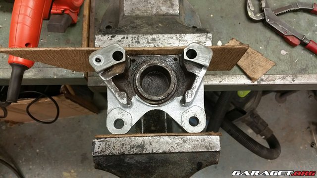

https://www1.garaget.org/gallery/images/216/215830/215830-a51d384202049011d61de8f71ba6e42f.jpg
Klart för återmontering smile
https://www1.garaget.org/gallery/images/216/215830/215830-bb0ae8228d03466cda478ab5c7658dab.jpg

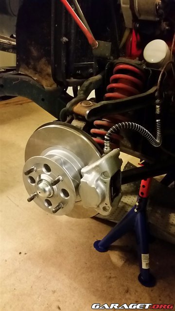

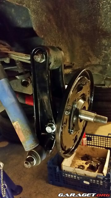

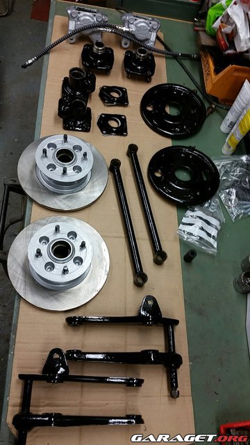

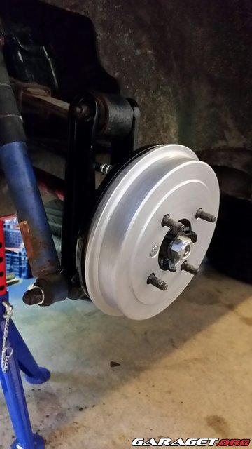

Nymålat med nya skivor, lager, bussningar samt donade bromsok. Ligger här i väntan på att monteras
https://www1.garaget.org/gallery/images/216/215830/215830-cc5b0dbb93ff354cfb91baa009f34523.jpg
Monterat vänster fram.
https://www1.garaget.org/gallery/images/216/215830/215830-d1e0677ce53f099b7e0fc8d963e859db.jpg

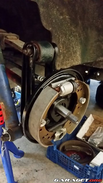

Montering påbörjad höger bak
https://www1.garaget.org/gallery/images/216/215830/215830-cd48e22ad142be0bbdaf8e6ebba157a7.jpg
Bromsar monterat. Alltid roligare att montera nya prylar! smile
https://www1.garaget.org/gallery/images/216/215830/215830-80a03a4d598a8cc21ffe78099c892ba2.jpg

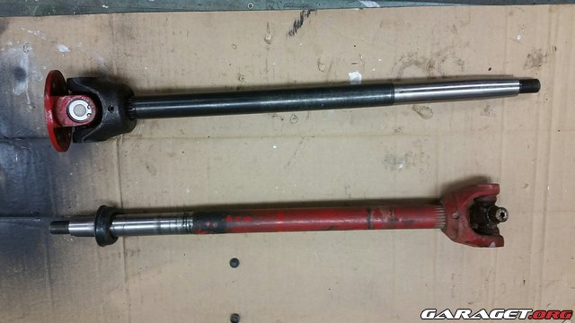

Höger bak klart endast luftning av bromsar kvarstår. Tyvärr upptäckte jag att drivaxeln på vänster sida var kass (fått sig en törn=krokig). Pga detta kunde inte den sidan färdigställas. Ny beställd!
https://www1.garaget.org/gallery/images/216/215830/215830-cefe0c36778ef6793bbcaea62e5a3225.jpg

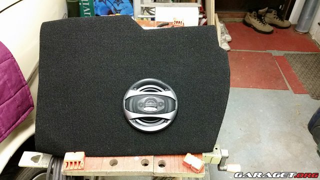

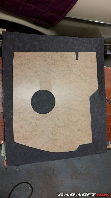

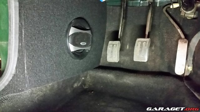

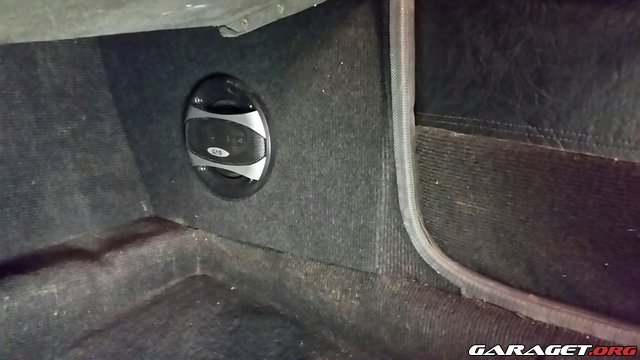

I väntan på ny drivaxel tillverkades nya kickpaneler.
https://www1.garaget.org/gallery/images/216/215830/215830-9ce3b55a5b912a79d7eadd9fd4a1ecb2.jpg
Klädd och klar med högtalare
https://www1.garaget.org/gallery/images/216/215830/215830-b798b3f54390c73ad41dec5c68a374fe.jpg

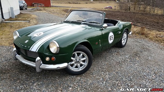

26 mars 2016
Hej , uppdaterar lite igen!
Gamla och nya drivaxeln med bytt knutkors. Ska monteras och sedan dax för provtur.‏
https://www1.garaget.org/gallery/images/216/215830/215830-9ffe7f10fc40b13e745c2f1cf1acab97.jpg
Passade på att dekaltrimma / stripa den innan provturen‏ cool
https://www1.garaget.org/gallery/images/216/215830/215830-387524d9ead17cce60bb88b33a386021.jpg

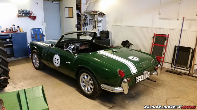

Första provkörningen, då jag inte kunde testa den i samband med köpet.‏
https://www1.garaget.org/gallery/images/216/215830/215830-e32508e1d47f82e8d4ceb698b9827d1b.jpg
Endast lite el och småfix innan besiktning! smile‏
https://www1.garaget.org/gallery/images/216/215830/215830-e66d6c76f0fdf4c8addbd54f2b36f218.jpg
Alla åsikter och kommentarer är välkomna!
Senast redigerat av J-A-sson (27 mars 2016)
