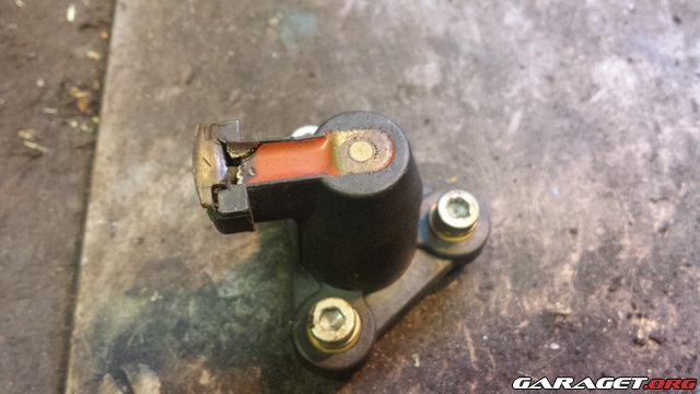

Innan jag bytte allt av ovanstående så tyckte jag att bilen gick bra, men jag märkte ibland att den tvekade när man började ladda ordentligt med turbon. Fördelararmen var nog det värsta jag har sett, ska lägga upp bild på denna, fantastiskt att bilen ens gick med denna.

Fördelararm, syns ej på bilden men plasten är sprucken på undersidan också.
https://www1.garaget.org/gallery/images/216/215508/215508-280b80a355ff580198593b4adfda53db.jpg

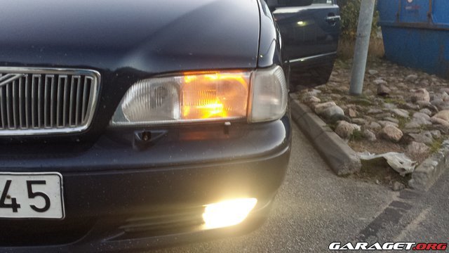

Gul Led i p-ljus
https://www1.garaget.org/gallery/images/216/215508/215508-21376468f899332209429291b5270a89.jpg

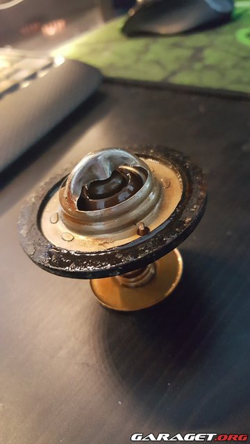

Har under vintern haft problem med värmen i bilen samt att temperaturen har varierat som en jojo på mätaren. Jag vet sedan tidigare att jag har en läckande kylare men här snackar vi et par droppar om dagen från en plastgavel som på alla andra bilar med samma skitplastkylare.
Efter en del funderingar så har jag nu bytt termostat och kan se resultatet ganska omgående. Mätaren är helt stabil, syns ej om termostaten öppnar eller stänger. Och värme finns det i bilen, går ej att köra på full värme och sitta kvar i bilen en längre stund.
https://www1.garaget.org/gallery/images/216/215508/215508-a06077e7e1c8adce739166ae3c5f1c84.jpg
För skojs skull skall jag koka denna lilla sak och se om den ens har varit stängd tidigare under vintern.

Kokade som sagt min termostat och visst öppnade den, efter 2 min kokande, tog 3-4 minuter innan den stängde. Dags att byta med andra ord.
