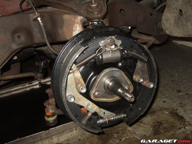

Uppdatering. Bromsarna är klara runt om nu. Nu ser det nytt och fint ut. Nya cylindrar och belägg. Ny bromsvätska och nytt bromsrör bak. Huvudcylindern har jag inte gjort nåt åt.

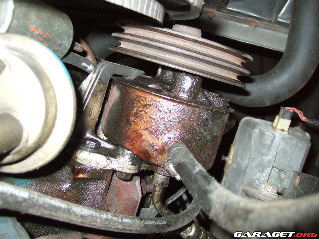

Jag har ägnat mig åt oljeläckage under växellåda och motor. Jag var på vippen att lyfta ner lådan för att komma åt att byta främre packningen. Jag hade gjort allt utom att lossa lådan från motorn men då ångrade jag mig och bytte trågpackning och filter och ett par o-ringar i stället. Fyllde upp olja och starta för att kolla. Det är tätare nu men det kommer fortfarande olja, förmodligen från främre tätningen men jag skiter i det och låter det vara så länge.

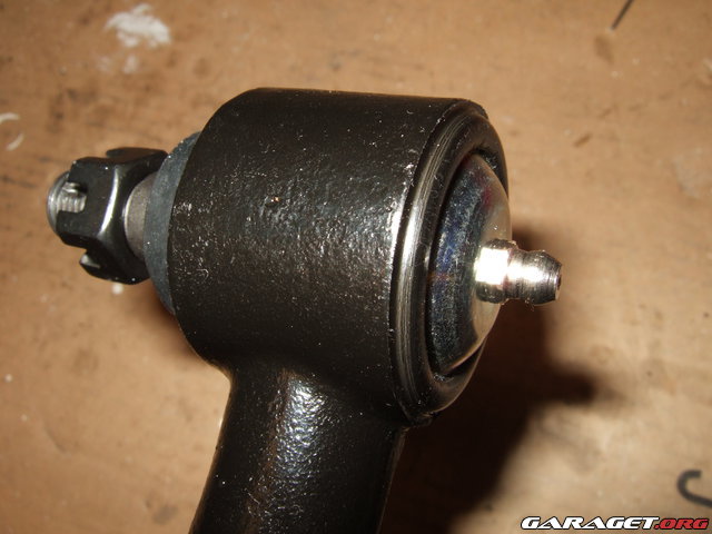

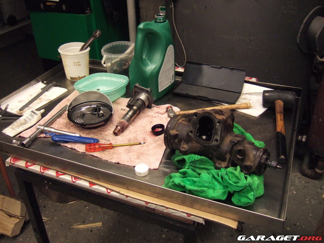

Jag har bytt ventilkåpepackningar och tagit loss och bytt packningar i styrväxeln. Även servopumpen ska fixas.

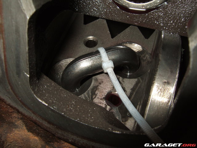

Man får ta det lite pö om pö. Trevligt terapipyssel. Jag har skaffat ett blästerskåp för att kunna fixa smådetaljer. Köpte vit aluminiumoxid eller vad det nu hette som verkar funka bra att blästra med.

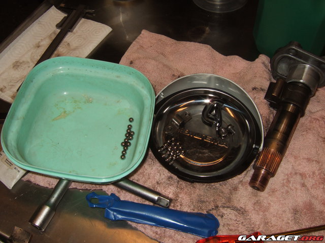

Här är styrväxeln på operationsbänken.
https://www1.garaget.org/gallery/images/215/214921/214921-f319a40b81467d8be3bb63e737eca206.jpg
Det ska vara olika färger på kulorna men det gick inte att se skillnad på dem men med skjutmåttet gick det fint att sortera dem i de två olika storlekarna.
https://www1.garaget.org/gallery/images/215/214921/214921-44c5922143184be6f2133afb2fde8a58.jpg
Jag satte ett stripe på hållaren för att lättare kunna montera tillbaka
https://www1.garaget.org/gallery/images/215/214921/214921-e498953f78a5166f7f3013a7696bf39c.jpg

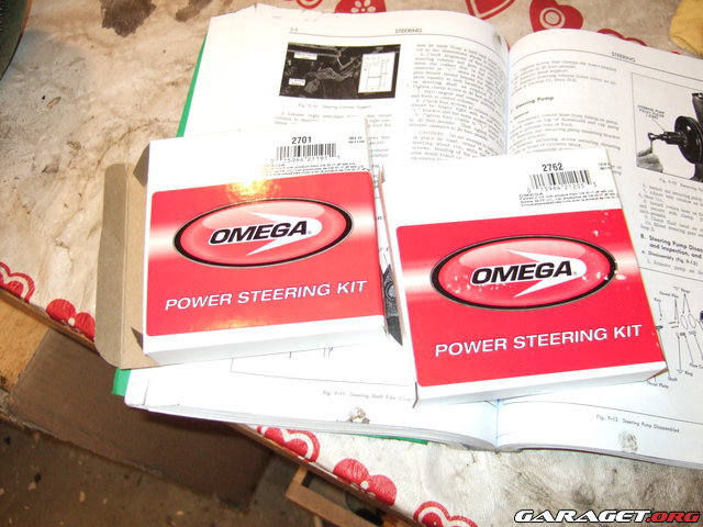

Här är packningssatser till växel och pump.

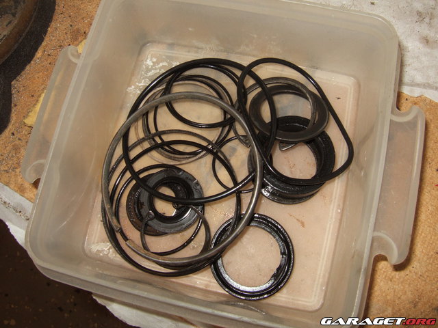

Styrväxels gamla packningar.

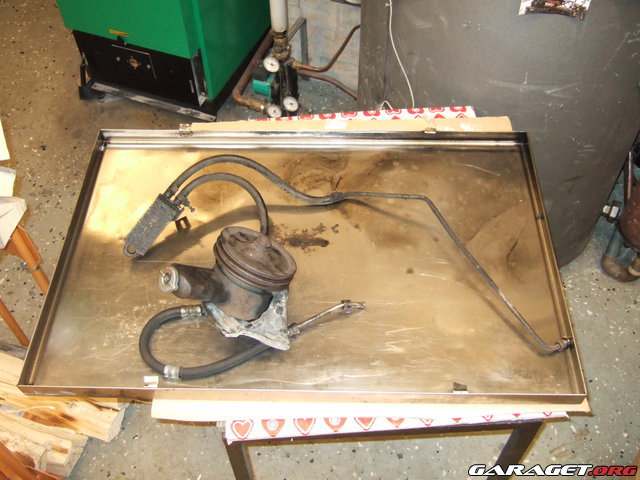

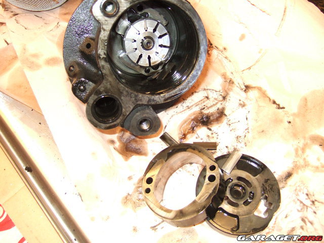

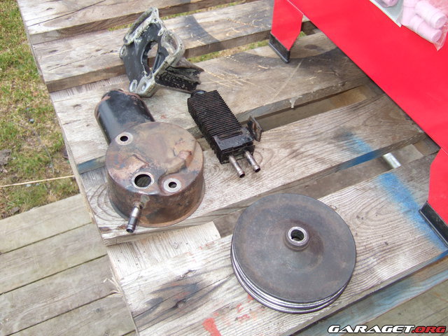

Oljepumpen läckte också olja.
https://www1.garaget.org/gallery/images/215/214921/214921-0b4a424667121eef3de77d7b1c35d58b.jpg
Här är pumpen på bänken.
https://www1.garaget.org/gallery/images/215/214921/214921-11c859fdeb764ec325a5e57f7f02249b.jpg

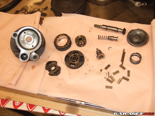

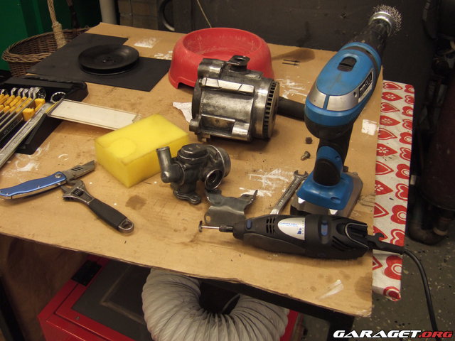

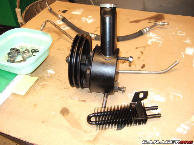

Har fixat så smått med servopumpen.
Här är den nydelad.
https://www1.garaget.org/gallery/images/215/214921/214921-23e1d3be60045918aac5c561f124af67.jpg

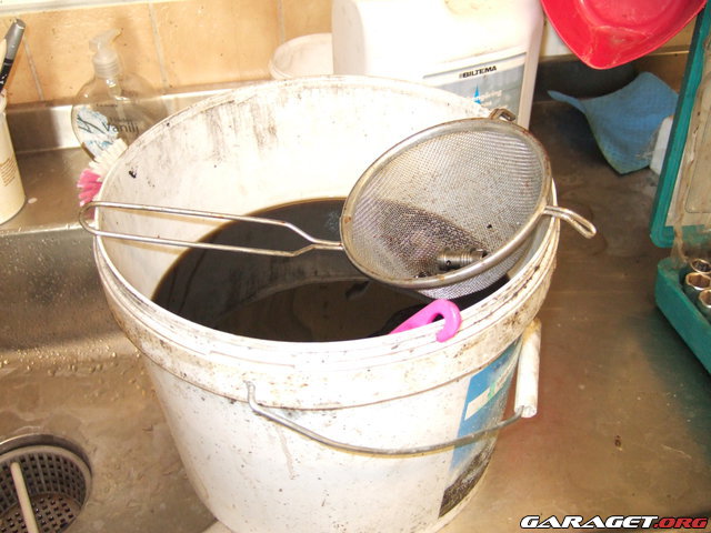

Smådelstvätt deluxe (tänkte köpa en på verktygsboden men hink avfettningsmedel sil och diskborste funkar tillsvidare)
https://www1.garaget.org/gallery/images/215/214921/214921-f3a3e69cb14cb2c48eda3ebfa6471c50.jpg

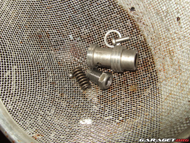

Nytvättad överströmningsventil.
https://www1.garaget.org/gallery/images/215/214921/214921-fc3c1776927bd1d4e013f9351b47e277.jpg
Rengjorda delar.
https://www1.garaget.org/gallery/images/215/214921/214921-7a9ae3eee89e0c88072af5ca8c8672ca.jpg

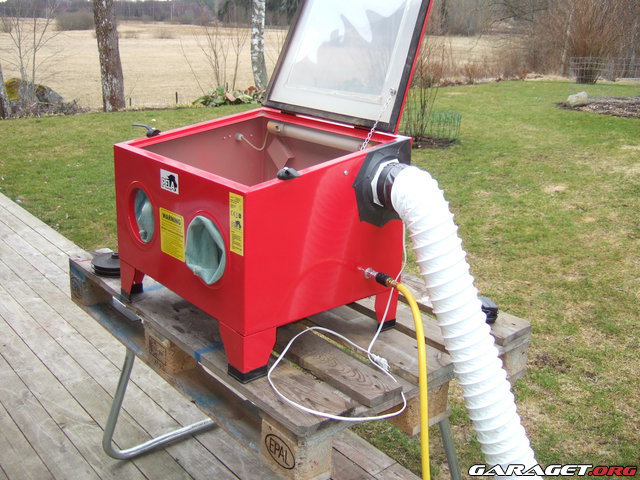

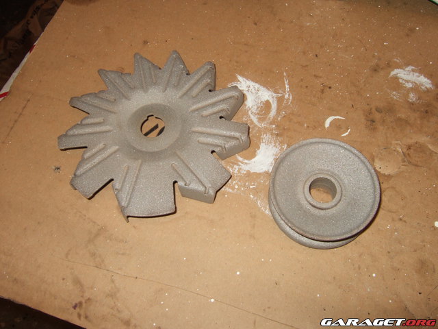

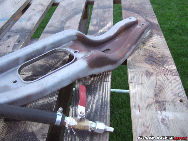

Blästerskåp
https://www1.garaget.org/gallery/images/215/214921/214921-18160735ca46a5bc95ef7f7ec6faf12f.jpg
Före.
https://www1.garaget.org/gallery/images/215/214921/214921-ae59e994b63fa109ebf0501470ebfc68.jpg
Efter.
https://www1.garaget.org/gallery/images/215/214921/214921-e85724be5c244170bbe3ddd14f56d137.jpg
Färdig pump.

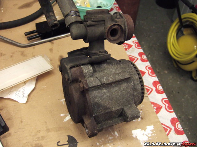

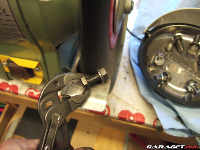

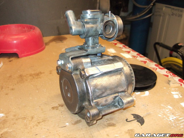

Skulle montera tillbaka remskivan till luftpumpen och så gick en skruv till remskivan av.
Blev tvungen att ta loss luftpumpen för att kunna få ut den avdragna skruven. Passade samtidigt på att putsa upp ytan en aning så den ser lite bättre ut. Jag läste i verkstadshandboken att man inta ska ta isär så jag lät bli det.
Den verkar funka i alla fall. Jag klippte till nya packningar till vaccumgrunkan och montera med nya skruvar.

Ser bra ut, smidigt med blästerskåp!
207 Inlägg
6 april 2016
Tackar. Ja, det där blästerskåpet är faktiskt inte alls så dumt. Skulle bli svårt utan det att få lika rent.
Verkar vara viktigt vad man använder för blästermedel. Det jag kör med nu dammar mindre än sand i alla fall.

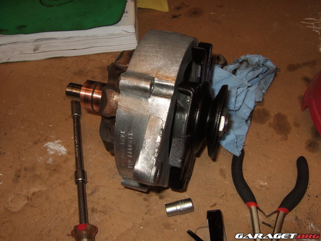

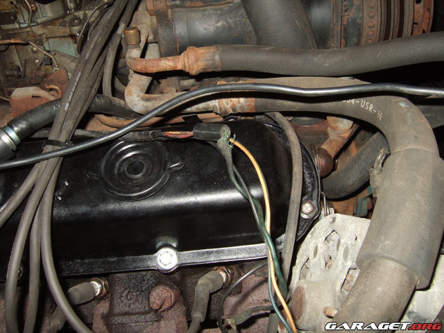

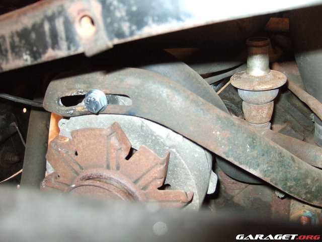

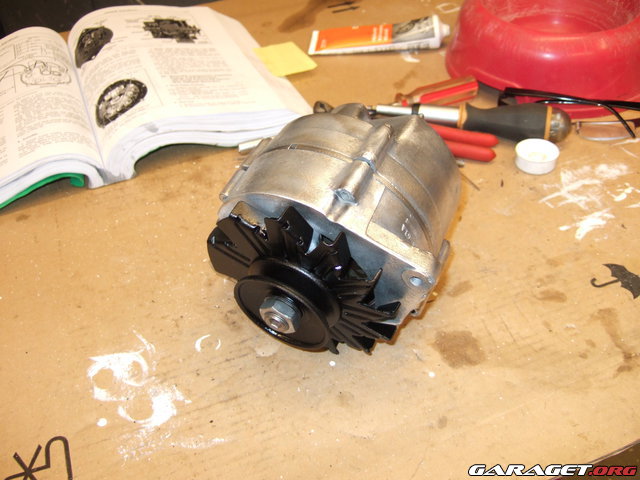

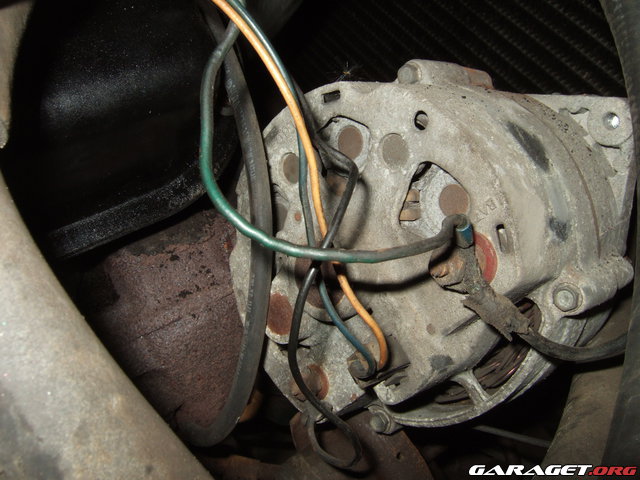

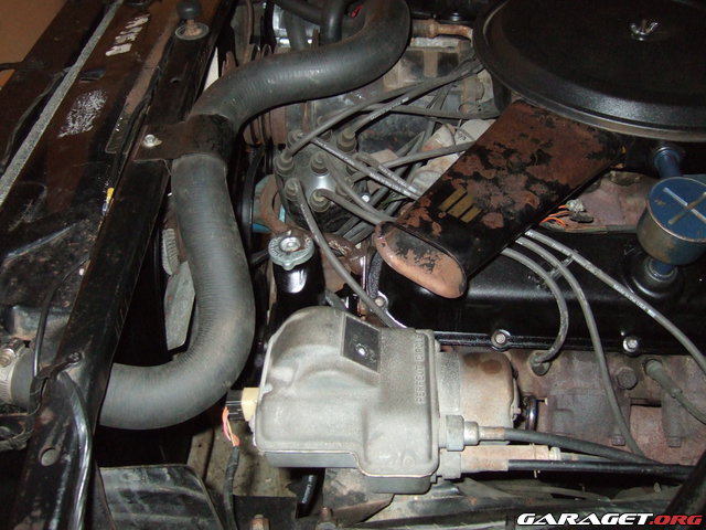

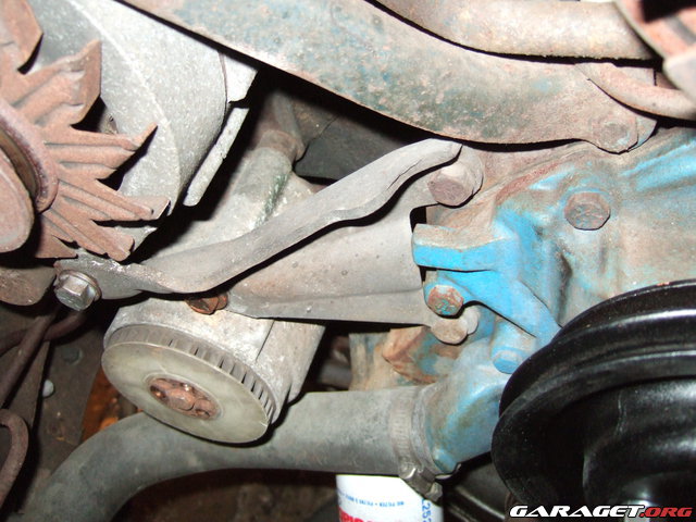

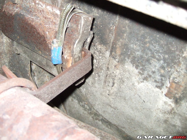

Tog bort generatorn också. Fixade lite kablage som var nästan av. Det var glappt i en styrstagslänk så jag fick köpa nytt stag. Det nya staget hade smörjnipplar vilket det gamla saknade. Monterat tillbaka oljepump styrväxel slangar generator. Allt med nya remmar. Jag valde remmar som inte drar med ac:n eftersom jag då kan ta loss och fixa med den framöver, om jag vill. Provstartat och luftat ur styrväxel och pump. Efterdragit ventilkåpor och växellådstråg. Monterat tillbaka allt. Efterfyllt olja i motor låda och styrservo. Bytte även oljan i bakklumpen. Köpte oljesug på biltema. Sög ur den gamla oljan och hällde i ny 80-90 mineraltransmissionsolja.
Satt ner bilen på hjulen och provkört. Verkar rulla och bromsa rakt och fint.
Generator.
https://www1.garaget.org/gallery/images/215/214921/214921-18bf10e999dbb4e71c2a3dff24530041.jpg
https://www1.garaget.org/gallery/images/215/214921/214921-318792ecc41c35a5ea800f268b0b3358.jpg
Kabel nästan av.
https://www1.garaget.org/gallery/images/215/214921/214921-8e8f1eb01ffea7e15b82c1a3384250bf.jpg

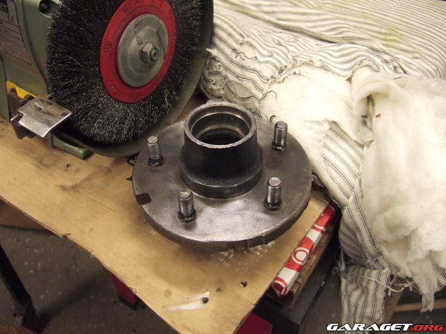

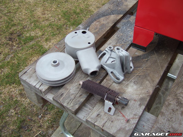

Blästrade delar
https://www1.garaget.org/gallery/images/215/214921/214921-e68fca10ae2f50bf7a49ec800c43f493.jpg
https://www1.garaget.org/gallery/images/215/214921/214921-81591667f3085cdab26199186d378aa5.jpg
https://www1.garaget.org/gallery/images/215/214921/214921-26269e9c6df2f4c44566010f4d3bab62.jpg

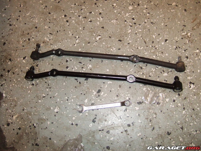

Gammalt och nytt stag.
https://www1.garaget.org/gallery/images/215/214921/214921-b473164c1bfe140ea070b1bbd0af7228.jpg
https://www1.garaget.org/gallery/images/215/214921/214921-5342b87620e56df40c11ef511c97c68e.jpg

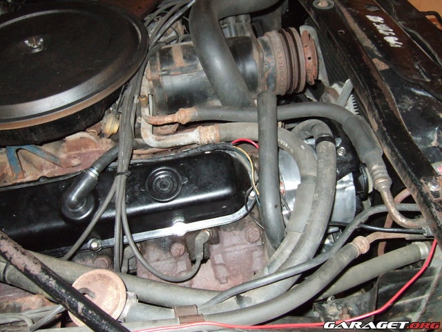

Motorrum. (ac nu utan remmar)
https://www1.garaget.org/gallery/images/215/214921/214921-c83ec889155c427f9f1611a5aaf669a2.jpg
https://www1.garaget.org/gallery/images/215/214921/214921-b1452a26bc7bc17fb7e2aea3b477030e.jpg

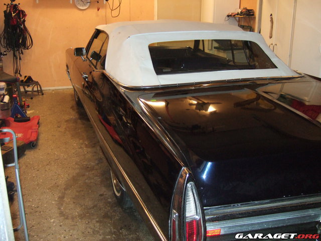

Bilen på hjul. Provkörd.
https://www1.garaget.org/gallery/images/215/214921/214921-5cca5d95af482f891d559451d6ceef53.jpg

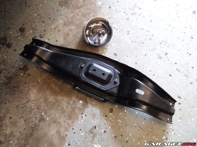

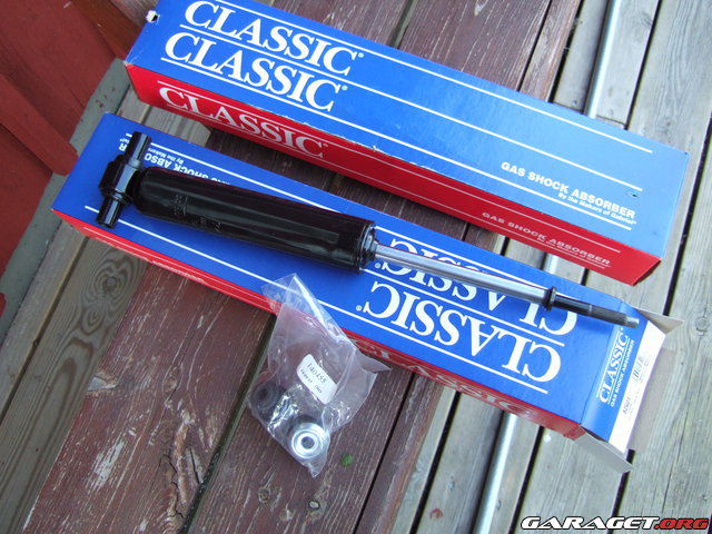

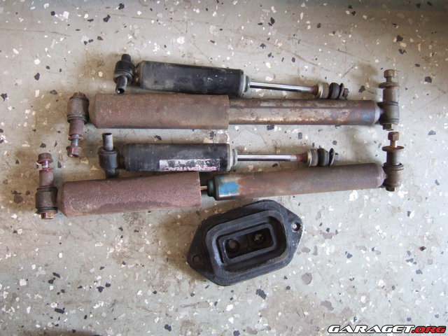

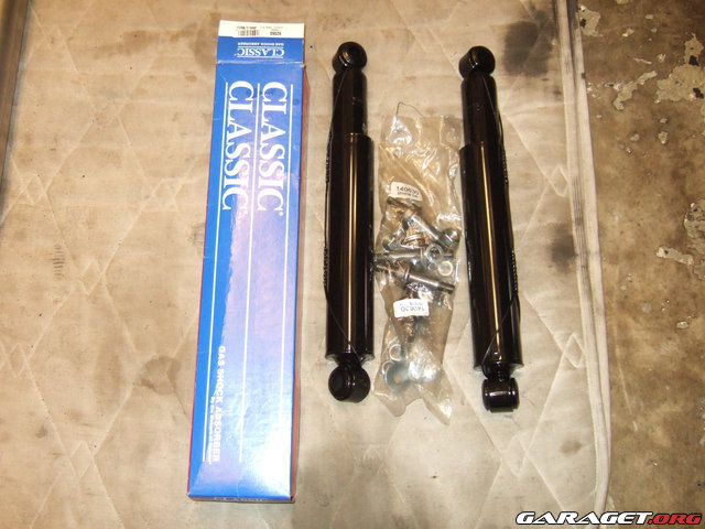

Sen upptäckte jag att bakstötdämparna var helt slut så jag köpte nya och bytte. Jag passade även på att byta framstötar.
Jag läste nånstans att dålig växellådskudde kan orsaka vibrationer så jag bytte även den. Passade på att blästra och måla fästet också.

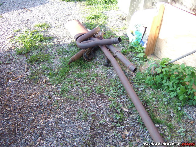

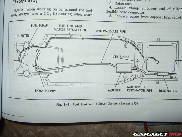

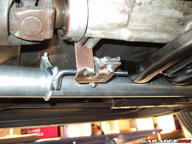

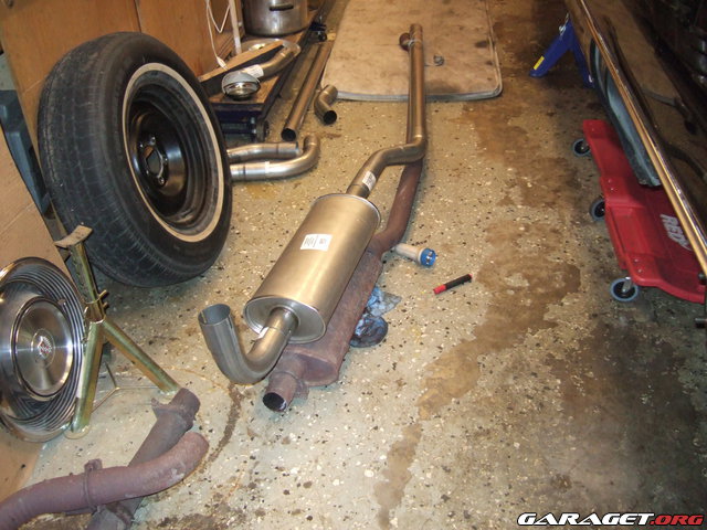

I samma veva bytte jag avgassystem för jag tyckte det gamla såg så risigt ut. Jag fixade även nya upphängningar till rören.
Nu har jag provkört, utan vibrationer.
Jag tror orsaken var bakdämparna och/eller växellådskudden eller kanske en kombo av båda.

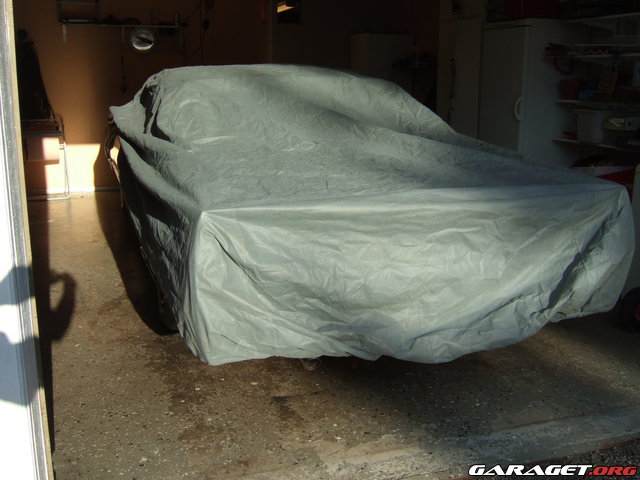

På med täcket igen i väntan på nästa åktur.

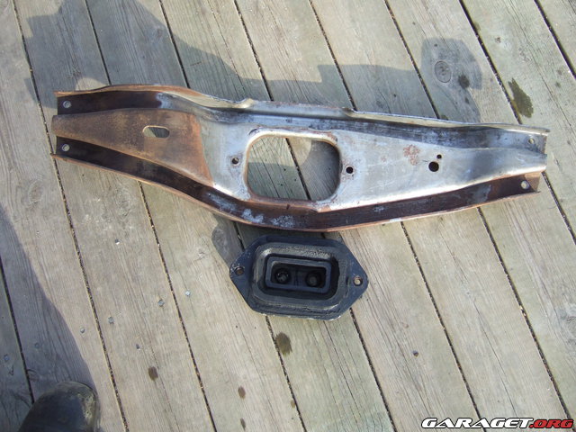

Växellådsfäste
https://www1.garaget.org/gallery/images/215/214921/214921-2ef534511a6cf7913e725fc0f470de36.jpg
https://www1.garaget.org/gallery/images/215/214921/214921-c4f6d9a6c2ac7cc5a1256e671585f173.jpg
https://www1.garaget.org/gallery/images/215/214921/214921-88ea4b1cfb8d99aad3752a71c6c9e030.jpg
Gamla dämparna och gamla gummikudden
https://www1.garaget.org/gallery/images/215/214921/214921-6bf6d19386d7253813f398a19bdcfb75.jpg
Nya dämpare
Bak.
https://www1.garaget.org/gallery/images/215/214921/214921-3e7745a1e2ba2e2d1c412c8c35a6a3bc.jpg
Fram
https://www1.garaget.org/gallery/images/215/214921/214921-245865ee438530a2c5a299b0884fab7a.jpg

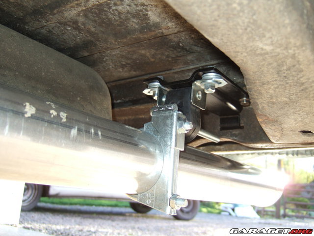

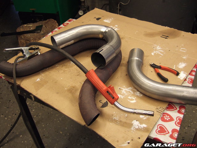

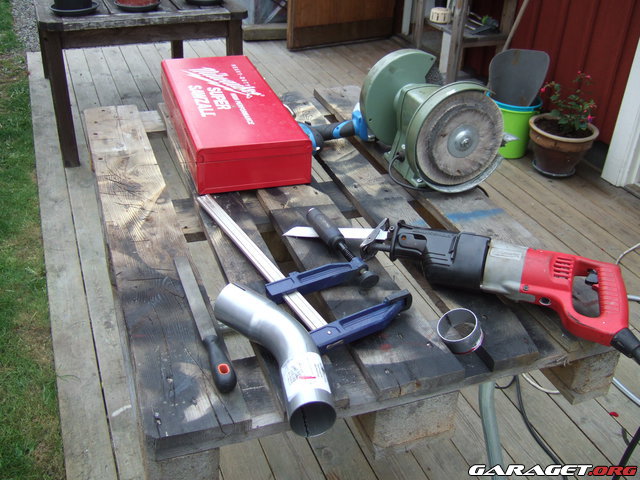

Kopiera avgassystem.
Jag körde med biltema universal.
https://www1.garaget.org/gallery/images/215/214921/214921-f7b8e987944cc0b4cb446abd7112a511.jpg
https://www1.garaget.org/gallery/images/215/214921/214921-9d9c02769c327784f1b6661d304ee128.jpg
Fick modifiera och svetsa lite för att få till kardankröken.
https://www1.garaget.org/gallery/images/215/214921/214921-a40c90632eedb34a61b0a9701251506d.jpg
https://www1.garaget.org/gallery/images/215/214921/214921-b4df104b7a8c4363e4829827a8082e82.jpg

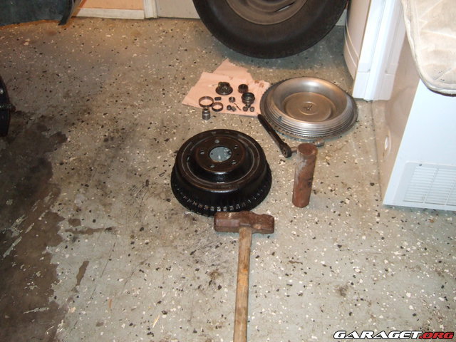

Blev rådvill. Beställde nya trummor och lager till framändan, bara för att påbörja felsökningen med nåt, som borde vara rätt..neutral
Grejorna kommer hem i morgon.
I förberedande syfte demonterade jag ikväll lagerhållare från bromstrumman från ena sidan fram. Fick använda släggvåld för att lossa trumman från lagerhålleriet.
Rengjorde lagerhållare från rost och skit.

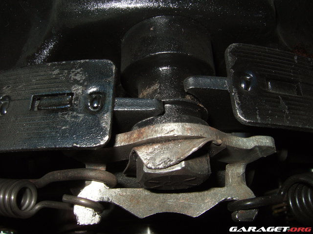

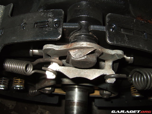

När jag granskade bromsskölden såg jag skrapmärken på utsidan av ena bromsbacken(?)..
När jag titta närmare såg jag att jag monterat ena backen på felaktigt/snett sätt.
Nu tror jag mig (igen) ha funnit anledningen till vibrationerna.smile
Delarna jag beställde kommer ju oavsett detta hem i morgon. Jag tror jag byter trummor och lager, även om det kanske är i onödan.neutral
Förhoppningsvis har jag nu hittat vibrationsorsaken. Om inte så visar det sig med all önskvärd tydlighet så småningom.
Fortsättning lär följa..

https://www1.garaget.org/gallery/images/215/214921/214921-1e2a10019b74f994af9c8fc9c3c1b36f.jpg
Rengjord lagerhållare.
https://www1.garaget.org/gallery/images/215/214921/214921-8b3b5eafa2c920c0e0a44b3e79ecc666.jpg
Skrapmärken på ena bromsbacken.
https://www1.garaget.org/gallery/images/215/214921/214921-ba3d2de32e7a58ba4faa050860592f60.jpg
Snedmonterad back.
https://www1.garaget.org/gallery/images/215/214921/214921-7903785a280741766e060202893454fa.jpg
Tillrättalagd.
https://www1.garaget.org/gallery/images/215/214921/214921-1417da37d5cfe0899cb69be0483cf77c.jpg

Nu när jag ser själv på mina bilder i inlägget så ser det ju även ut som att jag monterat fjäderhållarbygeln fel?
Den ser ju ut som att den ska sitta i spåret där jag felmoterade backen?
Jag måste kolla på detta i morgon..

Tack vare hjälpsam och kunnig granne så visade det sig att vibrationsfelet kom sig av anliggande parkeringsbroms.roll
Efter bromsrenovering så har jag helt enkelt av ren okunskap "glömt bort" att justera tillbaka handbromsvajern. Den var spänd som en fjolsträng och bakhjulen rulla toktrögt.
Grannen skaka på huvet och sa: "Stackars bil som fått slita och dras med detta. Tur att den har stark V8:a"
(Vad konstigt att bilen har dragit så mycket bensin, tänkte jag....tongue)
Jag har helt enkelt inte upptäckt felet eftersom jag aldrig brukar använda den där (parkeringsbroms)pedalen som sitter där nere på golvet.
Jag har också rättat till bromsbacksfelmonteringen som jag upptäckte igår. Nu tror jag allt sitter som det ska.
