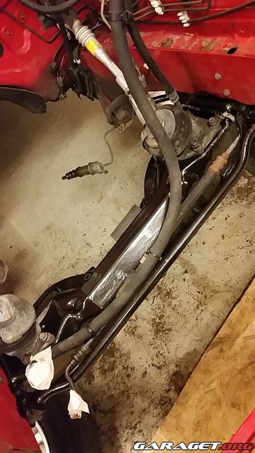

I väntan på delar till motorn har jag börjat lite på karossen, har slipat ner hela framvagnen och målat den! Har även målat lite andra grejer smile
https://www1.garaget.org/gallery/images/203/202764/202764-8934e3cb50ec147f054ab8e064c4ffd5.jpg
Senast redigerat av Liinuskaarlsson (1 december 2015)

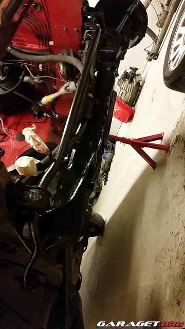

https://www1.garaget.org/gallery/images/203/202764/202764-e8696c72b90f72bfdf78d167a347eae1.jpg

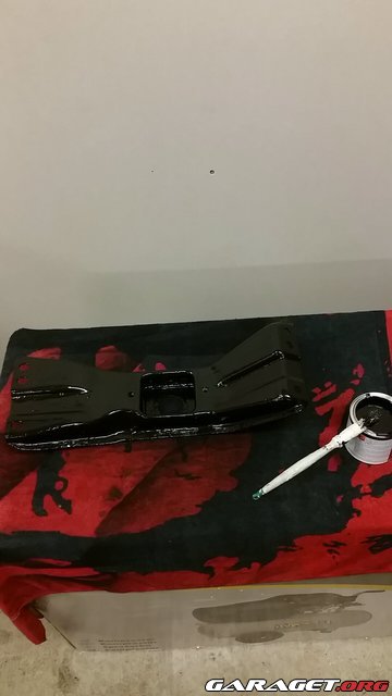

https://www1.garaget.org/gallery/images/203/202764/202764-a19db556ba75d8658d97730c012c5a66.jpg
Växellådsbalken slipad och målad smile

Vad använde du för färg? smile
45 Inlägg
2 december 2015
Hammarlack!:smile
531 Inlägg
2 december 2015
Hammarlack!:smile
Låter som ett bra val smile

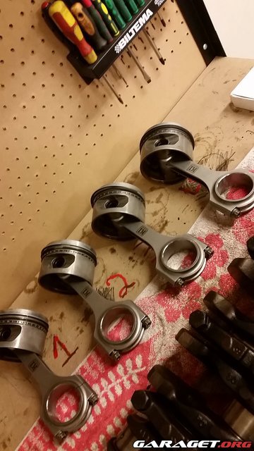

https://www1.garaget.org/gallery/images/203/202764/202764-f3d3f40df281e97e9ad590e8608ad4d5.jpg

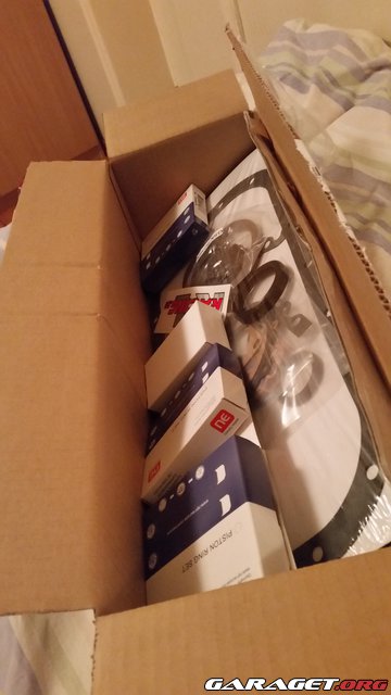

Första paketet från kl racing har kommit med vevlager, kolvringar och packningar till bottendelen smile
http://www1.garaget.org/gallery/images/203/202764/202764-f3d3f40df281e97e9ad590e8608ad4d5.jpg
Intressant att följa detta projekt när du går lite samma väg som jag har tänkt med min 740. smile

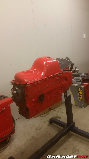

https://www1.garaget.org/gallery/images/203/202764/202764-da137bab81b25a80bd1239261391e89b.jpg
Fått hem alla delar nu så bottendelen är helt klar smile

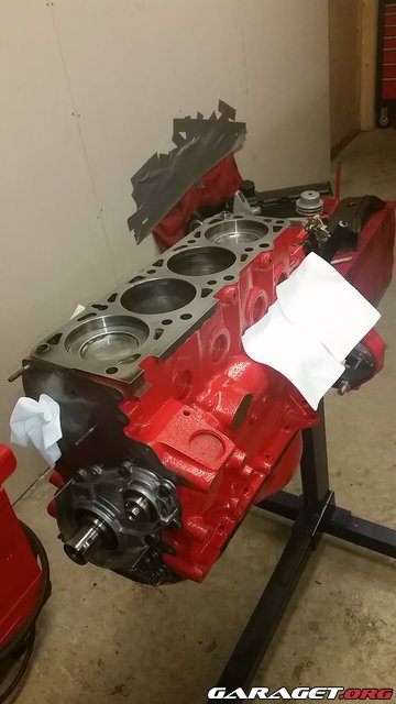

https://www1.garaget.org/gallery/images/203/202764/202764-c382edbc8ff97ecea0d68299bd735e24.jpg

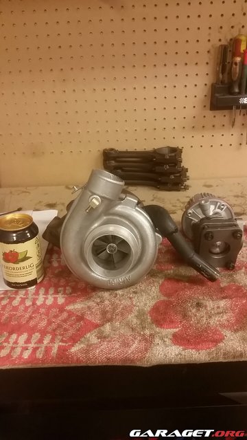

Inte uppdaterat på länge men nu har jag iallafall fått hem snurran jag ska åka med och även en extern wg till det, fick bli en tb58! smile
