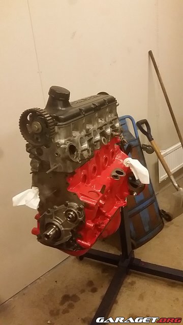

Maskinen ihop satt, de som saknas nu är en koppling och oljeretur sen lyfter jag nog i maskinen smile

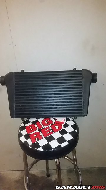

Hämtat en intercooler med som ska passas in smile
