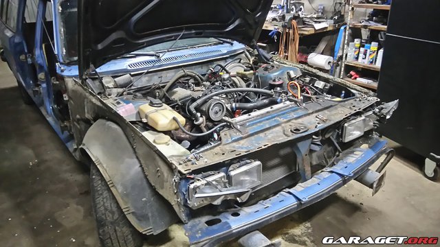

Blev till att börja rensa kabel i helgen då det fanns ett par extra meter som inte skulle vara där.... tongue

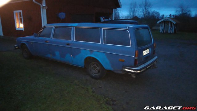

Chock vajern gick såklart av när jag skulle starta den... så köpte en universal och klippte till i rätt längd smile

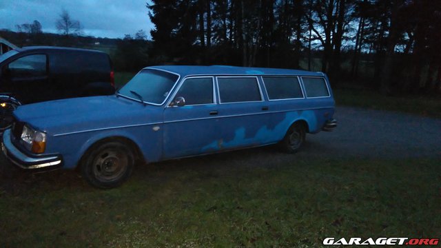

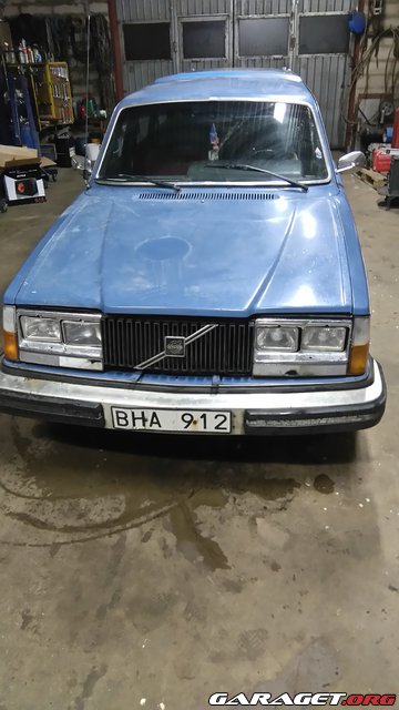

Tjena! Jag var i föra veckan inne och besiktigade bilen med förvånansvärt bra resultat för att ha ståt still i 14 år!
Totalt blev det 4 rätt lätta tvåor: högt co, handbroms kärvar, moment stags bussningar och hjullager fram.
Jag åkte sedan och köpte de grejer som behövdes och körde sedan in den i lördags igen och fick blanka papper tongue
Så nu rullar den i 2 år till! riktigt skönt att ha det klart nu när man ska börja lägga ner en massa tid på den big_smile

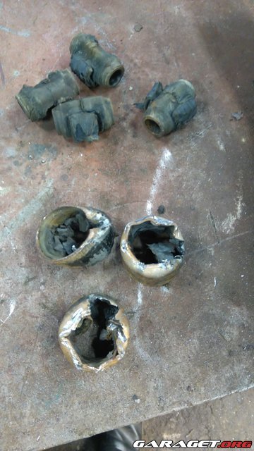

https://www1.garaget.org/gallery/images/207/206307/206307-ea9be72f8ccc5a0f1eac2a045a1616bd.jpg
Var lite jobbigt att få ut de gammla bussningarna men det gick med "lite" våld tongue

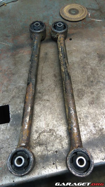

https://www1.garaget.org/gallery/images/207/206307/206307-2c3a85db707f80f808dd79e5fb119eef.jpg
Blev bra med lite nya bussningar
https://www1.garaget.org/gallery/images/207/206307/206307-45ab471d7670e2e234db61f4aff9cbd1.jpg
https://www1.garaget.org/gallery/images/207/206307/206307-0e29ea792a17ab923b160f9e3211df26.jpg

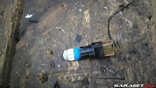

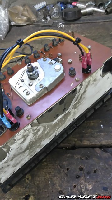

Elen i mätarhuset till lamporna funkar inte riktigt som jag vill så det fick bli en snabb lösning till besiktningen wink

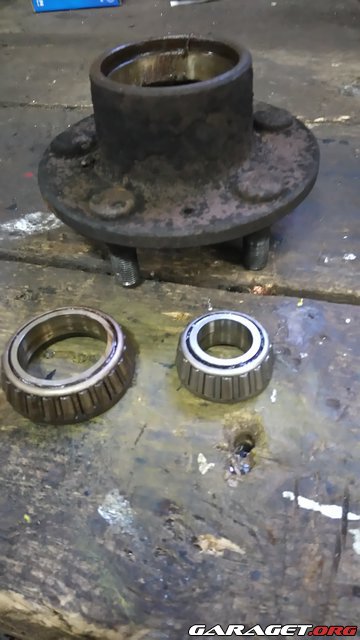

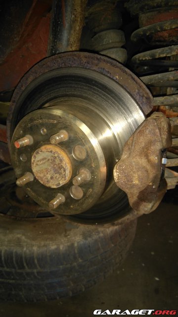

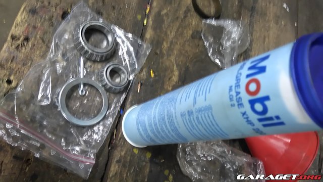

https://www1.garaget.org/gallery/images/207/206307/206307-b3c7ec4b4dabddb1145a99f916775d51.jpg
De som satte dit det andra lagret "missade" att dra åt muttern ordentligt så lagret satt glappigt redan från början.... big_smile
https://www1.garaget.org/gallery/images/207/206307/206307-5889804d5fcf703dc8fbc02591e6ae5c.jpg
https://www1.garaget.org/gallery/images/207/206307/206307-157cb711584688a48a5e794955c70ce4.jpg
Jag bytte också skivor och belägg bak för att vara på säkra sidan innan besiktningen.

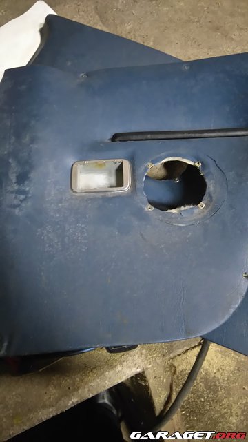

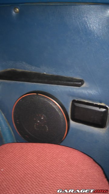

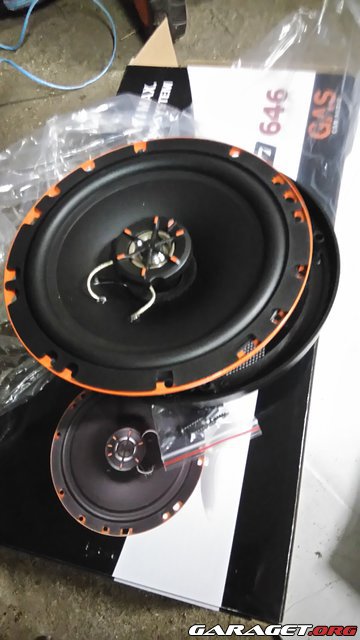

https://www1.garaget.org/gallery/images/207/206307/206307-cae81966fa2d54ce178d41d7f1aef76b.jpg
Köpte fyra stycken Gas 6,5 högtalare som ska sitta i bilen. Två av dom satte jag i panelerna vid sättet längst bak smile
Fick göra original hålet rätt mycket större för att få plats med dom.
https://www1.garaget.org/gallery/images/207/206307/206307-fffd2eccd16a309b3a933abf02102a29.jpg
https://www1.garaget.org/gallery/images/207/206307/206307-25c76f31303770e40f9b2dba11999c64.jpg
Blev bra mycket bättre ljud än original iallafall.

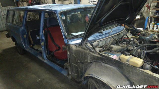

Detta är dom två sista bilderna jag tog innan jag började skruva ner den.
https://www1.garaget.org/gallery/images/207/206307/206307-734b01eec6c5c292901f656fe2da322f.jpg
https://www1.garaget.org/gallery/images/207/206307/206307-1c19e36bcfd9da983a7d94c2a89675b2.jpg
snart klar för att börja slipas och även spacklas på vissa ställen big_smile
