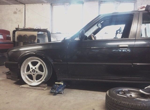

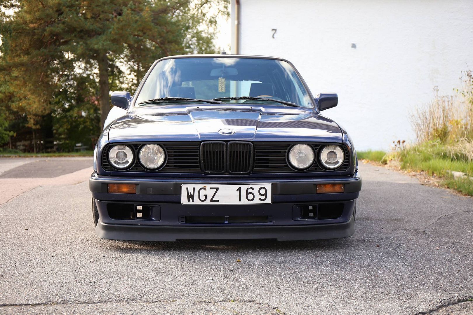

Några bilder för att visa utgångpunkten smile
http://i65.photobucket.com/albums/h239/johnlarssonskold/12318056_10207112804210692_994426228_o_zpsqgczewmr.jpg
http://i65.photobucket.com/albums/h239/johnlarssonskold/12298003_10207099533398930_2063138545_o_zpsxur071zn.jpg
http://i65.photobucket.com/albums/h239/johnlarssonskold/12290435_10207112803850683_1648371388_o_zpspsycevai.jpg
http://i65.photobucket.com/albums/h239/johnlarssonskold/12295216_10207112803930685_570637260_o_zpsvmzxlyoc.jpg
http://i65.photobucket.com/albums/h239/johnlarssonskold/12311932_10207112803290669_2071738676_o_zpsvchmpftg.jpg

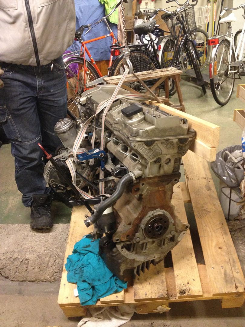

När jag hämtade M50in smile
http://i65.photobucket.com/albums/h239/johnlarssonskold/IMG_1600_zpspvwcscxf.jpg

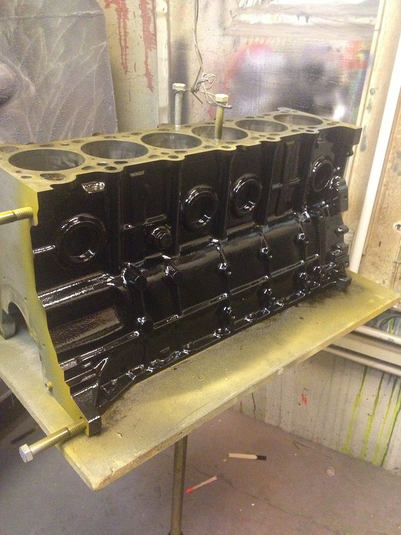

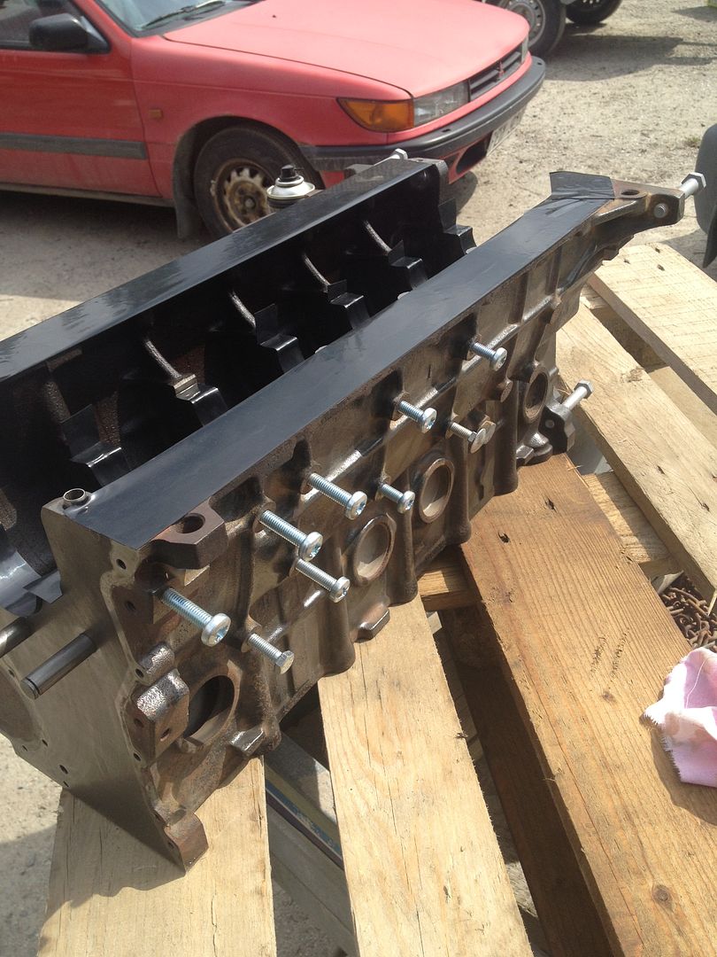

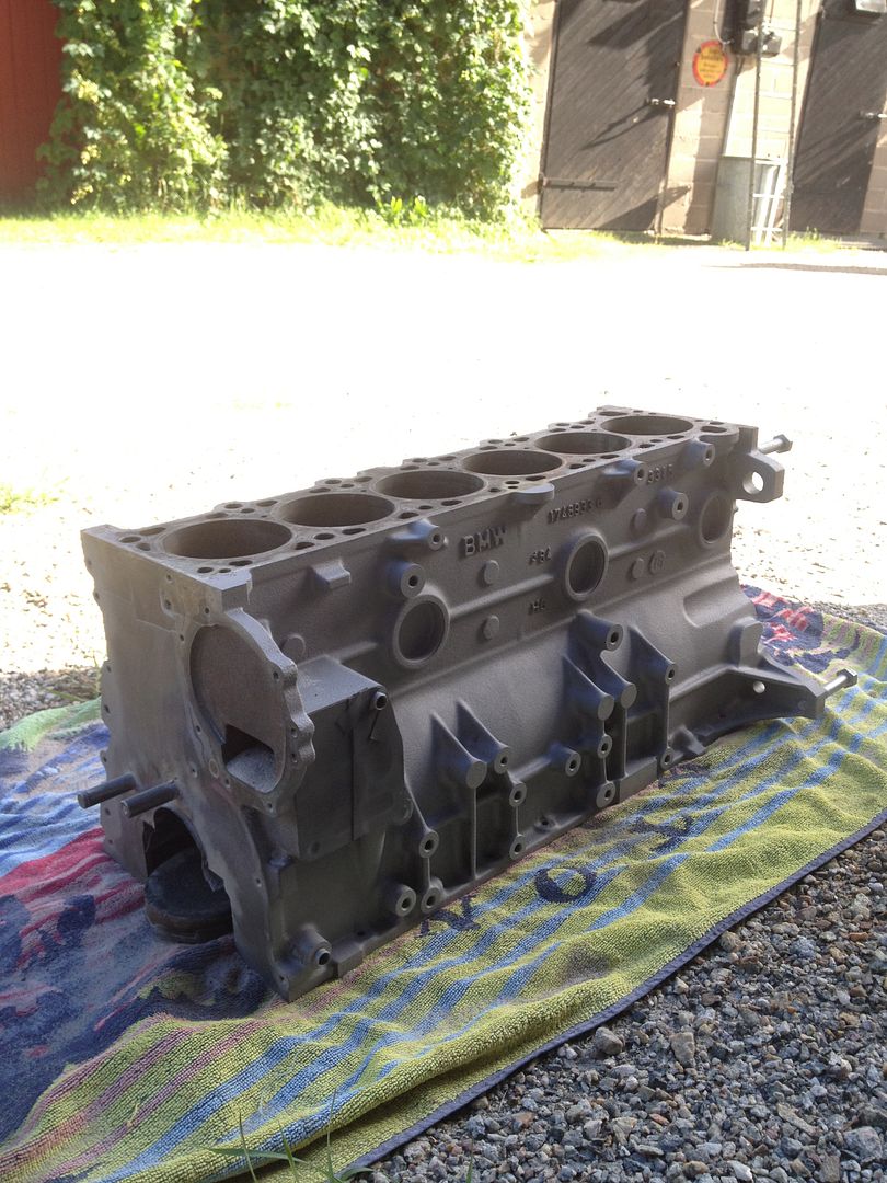

Blocket blästrades och lackerades svart
http://i65.photobucket.com/albums/h239/johnlarssonskold/IMG_0692_zpsiwbwoaxw.jpg
http://i65.photobucket.com/albums/h239/johnlarssonskold/IMG_1278_zpsngka12cl.jpg
http://i65.photobucket.com/albums/h239/johnlarssonskold/IMG_1330_zpsaza58h9v.jpg

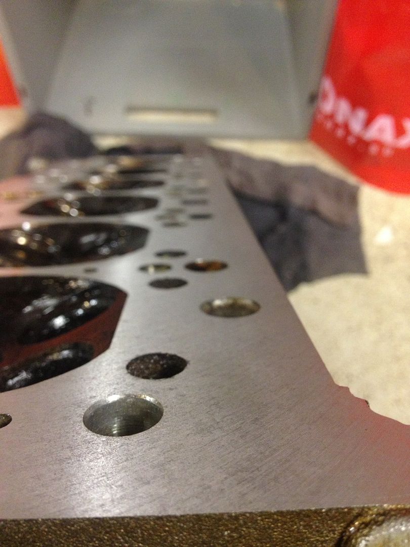

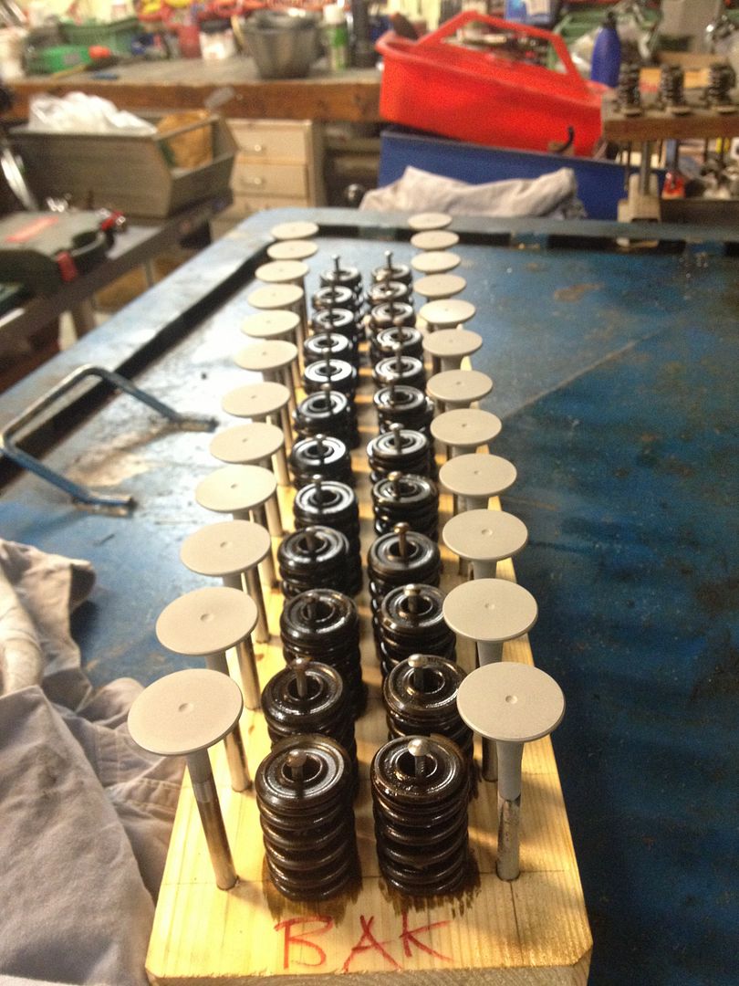

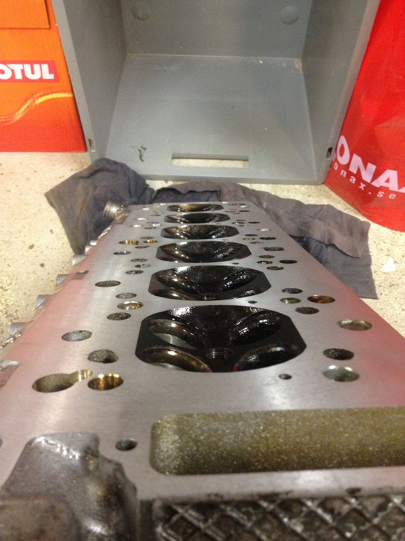

Köpte motorn efter att den hade kokat. Fick plana toppen 0,6mm för att få den plan igen roll
http://i65.photobucket.com/albums/h239/johnlarssonskold/IMG_0697_zps07oeqryv.jpg
http://i65.photobucket.com/albums/h239/johnlarssonskold/IMG_0696_zpsqjydfegq.jpg
http://i65.photobucket.com/albums/h239/johnlarssonskold/IMG_0695_zpso0gxolow.jpg
Ventiler och fjädrar urplockade. Köpte 2 nya insugsventiler, resten blästrades och kommer återanvändas smile
http://i65.photobucket.com/albums/h239/johnlarssonskold/IMG_1858_zps6p3t9ktj.jpg

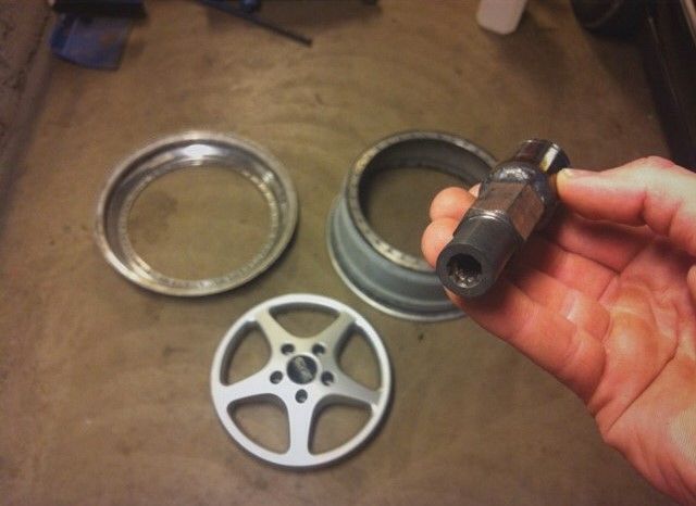

Hittade några bilder till som jag tänkte kan vara kul att se. Ursäkta för extremt dålig kvalite lol

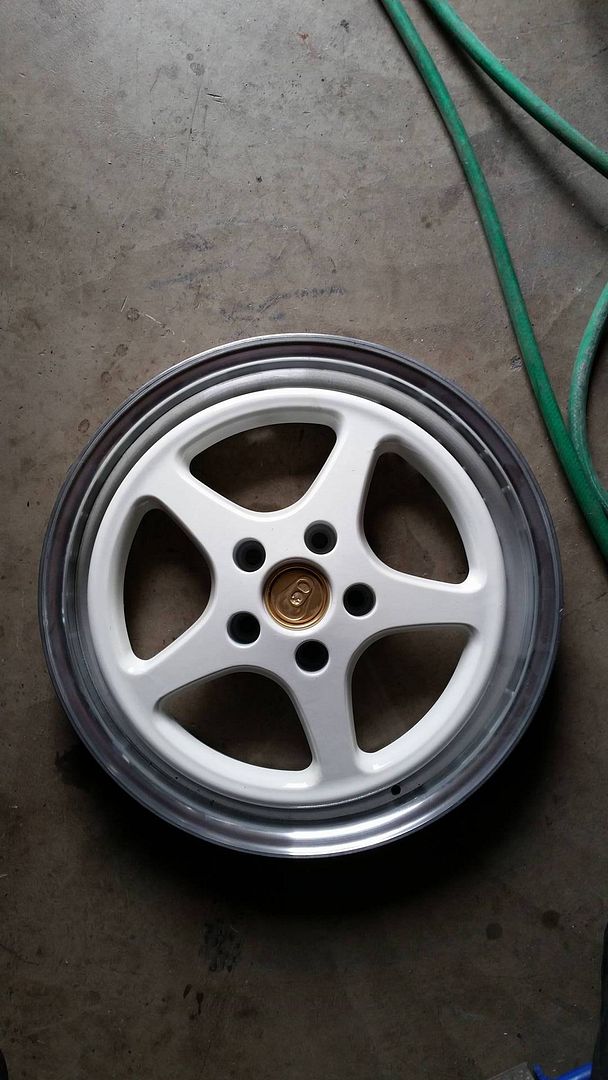

Första bilden jag såg på Mitosarna jag köpte. Var i behov av en riktig renovering så någon lagt klarlack på ytterbanorna, som naturligtvis hade flagnat bort överallt neutral Sen hade centrumen några repmärken, så dessa ska lackeras vita!
http://i65.photobucket.com/albums/h239/johnlarssonskold/11820515_1625768801036471_1760485034_n_zpszcwezyuk.jpg[/url]
För att lossa på muttrarna till Oz fälgar så behöver man en special hylsa. Det är en torx hylsa fast med 10 kanter istället för 12. En hylsa kostar cirkus 500kr på ebay, med leveranstid på typ 1 måndad.. Så svarvade, värmde, slog på en egengjord hylsa som blev mitt egna lilla verktyg. Funkade kalas att lossa på alla muttrar, får se om det håller för att skruva tillbaka alla också big_smile
http://i65.photobucket.com/albums/h239/johnlarssonskold/12317994_10207126280467590_270568833_o_zpsjrddsf8q.jpg

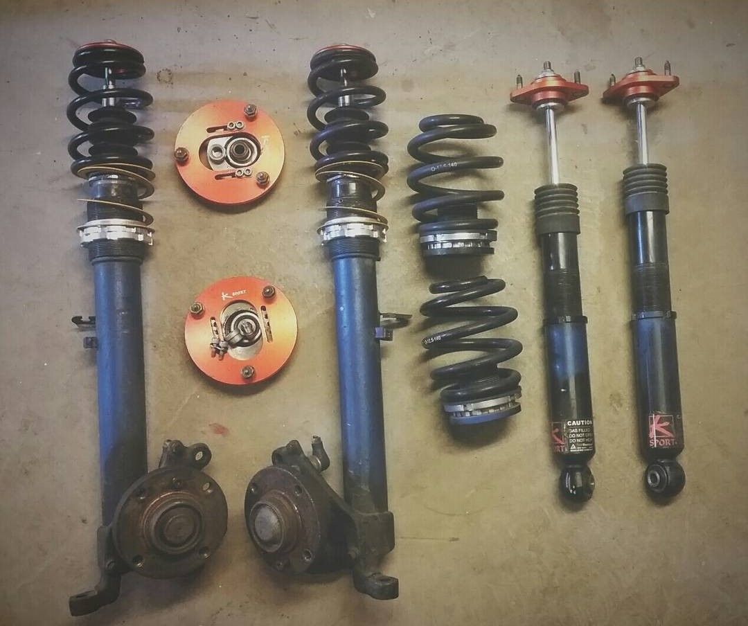

Coilsen som numera sitter på. Den äldre modellen av K-sports street racing till E30. Fick dessa för 2000kr, så hellre dessa än nå TA-coils wink
http://i65.photobucket.com/albums/h239/johnlarssonskold/12325484_10207126280387588_2047665164_o_zpsx51gn0m2.jpg

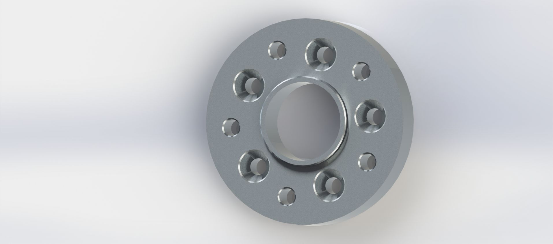

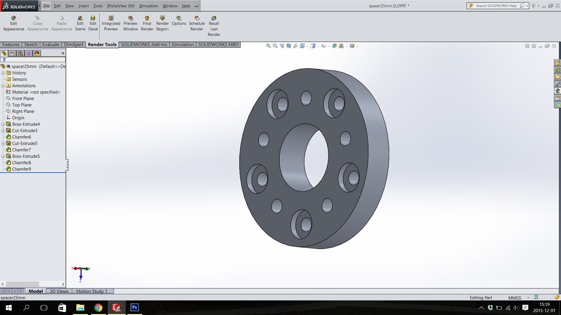

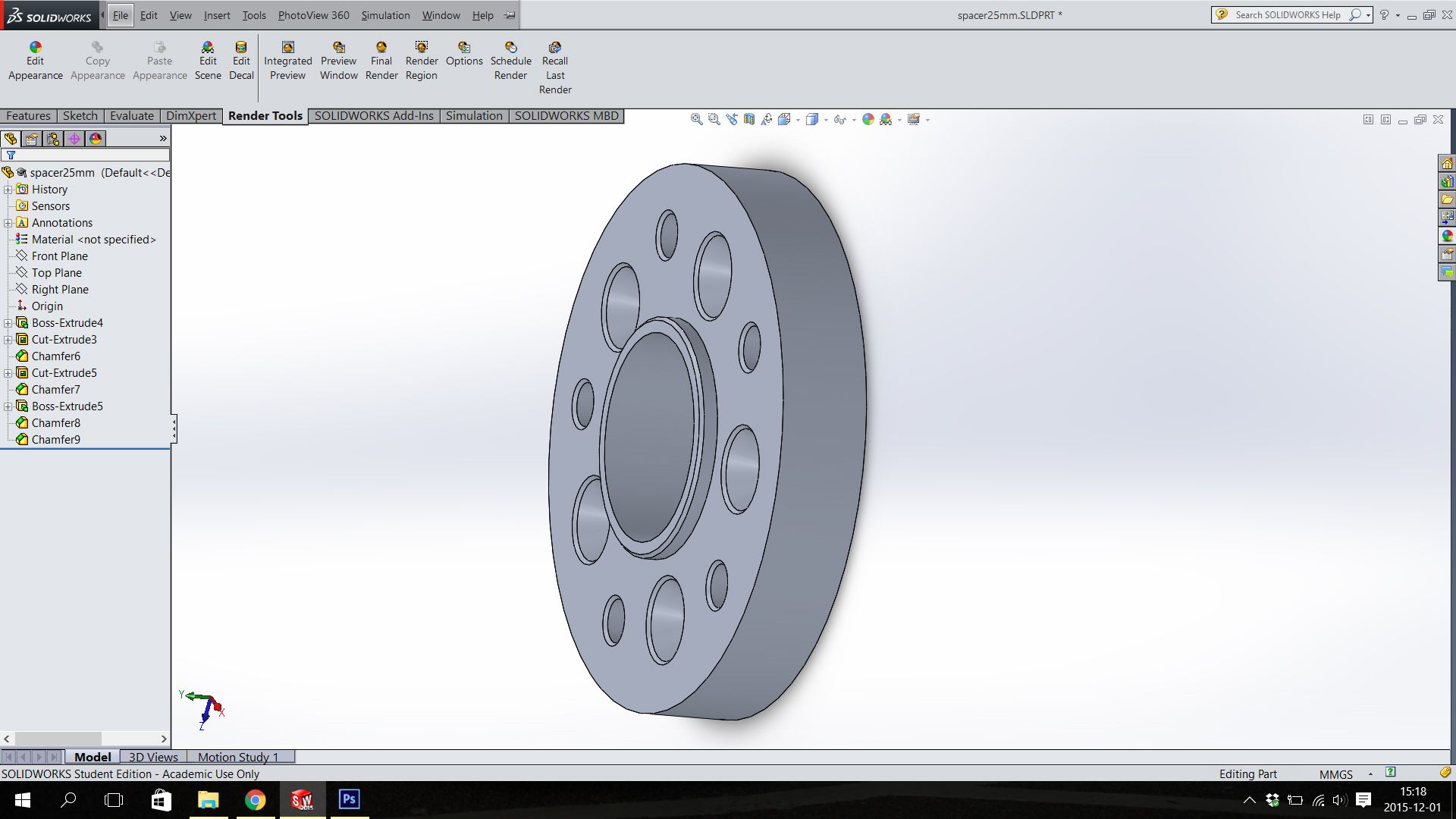

Har lyckats rita upp omvanlingsspacers i CAD som ska sitta fram. Går inte att borra om naven till 5/112 eftersom själva hubben är för liten. Därför ska jag borra nytt bultmönster (5/100) på framnaven, och sedan fräsa ut en spacer som omvandlar från 5/100 till 5/112.
Bak ska jag troligtvis borra 5/112 direkt på naven. Ett hål från det gamla bultmönstret kommer hamna lite i ett av de nya hålen. Men ska kika lite mer på det där. Tror det håller ihop med 4 bultar ändå smile
Framsida
http://i65.photobucket.com/albums/h239/johnlarssonskold/hehe_zpsgwhqvyrp.jpghttp://i65.photobucket.com/albums/h239/johnlarssonskold/Untitled-1_zps65fhq7yf.jpg
Baksida
http://i65.photobucket.com/albums/h239/johnlarssonskold/Untitled-2_zpsdhjchpy8.jpg

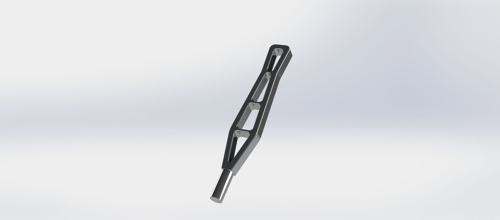

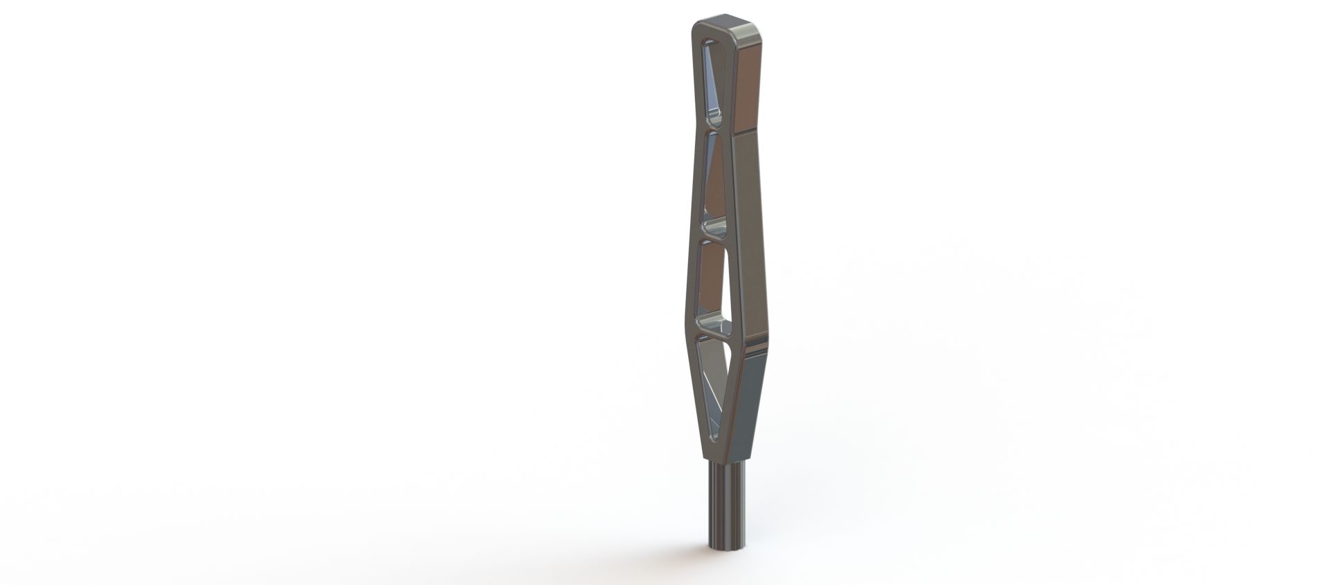

Har alldeles för mycket tid för att spåna på idéer och grejer nu när jag inte kan vara i garaget.. Har börjar fundera på ett spakställ nu också. Tänker att jag ska bygga som de flesta, med ett lagerblock/flänslager och sen bara köra en spak igenom. Tänkte dock bygga en billetfräst  spak, som jag funderat på lite. Än så länge bara idéer det här, ingenting som är bestämt! big_smile
Den runda delen längst ner ska gå igenom lagerblocket. Den kommer bli längre samt annan form för att man ska kunna bulta ihop den med växellenkaget eller vad det heter smile
http://i65.photobucket.com/albums/h239/johnlarssonskold/fasfas_zpsfxfnaxn7.jpghttp://i65.photobucket.com/albums/h239/johnlarssonskold/aba_zpssucsw0tr.jpg
Vad tycker ni? Köra någon design i det här stuket eller bara en rund stång? smile

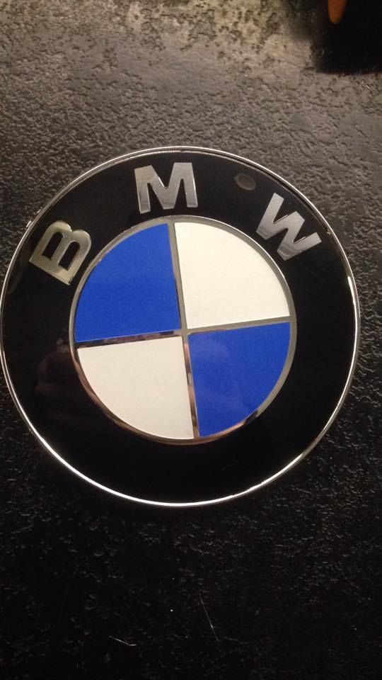

Fick hem ett litet paket idag, inget speciellt men.. Original emblemen var riktigt slitna och fula när jag köpte bilen. Några klick på ebay och sedan så fanns det två nya hemma för cirkus 40kr roll
http://i65.photobucket.com/albums/h239/johnlarssonskold/12395266_1016680748393389_1628888086_n_zpscgnhgl4a.jpg
http://i65.photobucket.com/albums/h239/johnlarssonskold/12386654_1016680011726796_572777906_n_zpsypqpfkeb.jpg
http://i65.photobucket.com/albums/h239/johnlarssonskold/12387813_1016680078393456_1845639432_n_zps59m36aie.jpg
