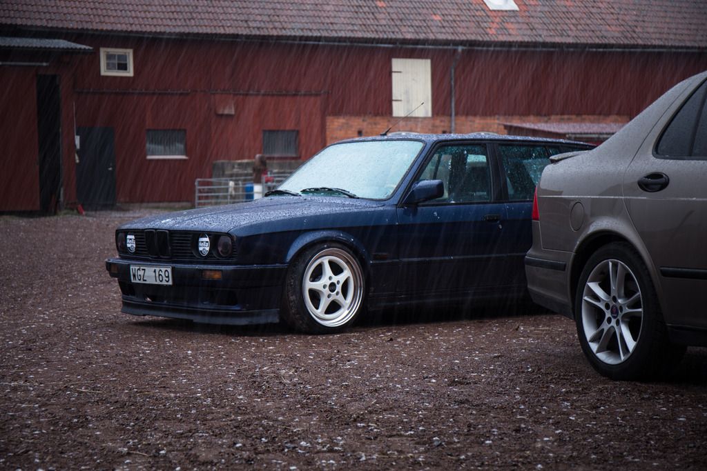

Här får ni en nytagen bild att kika på cool

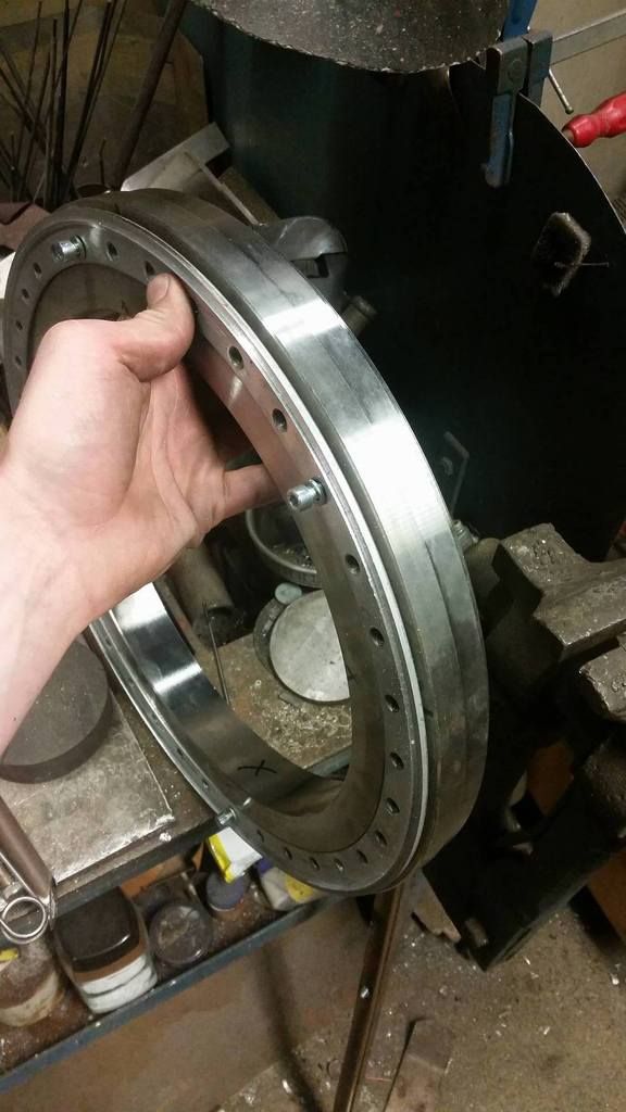

Så, breddning av fälgbanor.
Snackade med PÖ's plåt och svets så han fick ta hem lite aluminium till mig. Är inte speciellt insatt i olika aluminium sorten, men det blev en alu som är lite mjukare och lättvalsad än 4212.
Tyvärr klantade jag mig lite när jag skulle tänkte vilken bredd på profilerna jag ville ha. Tänkte som sagt bredda banorna med 35mm, men eftersom stickstålet på svarven tar bort några mm material så skulle jag kanske behöva bredda med 40mm för att det skulle bredda 35mm från ursprungsmåttet. Det tänkte inte jag på, så jag tog 30mm eftersom dom inte hade 35mm i färdiga mått. Så fälgarna kommer bli 9,5" istället för ~10". Men men, det är väl något jag får leva med helt enkelt big_smile
Så måtten på profilerna blev 5mm x 30mm x 1500mm. Fick 4st bitar, vilket var tur då jag misslyckades med valsningen på 2 av profilerna.. roll
http://i65.photobucket.com/albums/h239/johnlarssonskold/13106695_10208283014025206_427348446_o_zpsj5wz81rc.jpg
http://i65.photobucket.com/albums/h239/johnlarssonskold/13112410_10208283014225211_1964327409_o_zps4xnacsyt.jpg
Fick låna en kompis vals för att få profilerna runda. Är mycket svårare än vad man tror att valsa och få det bra. Men med lite hjälp så fick vi till en bra åtminstone! Ska testa och svetsa den här innan jag valsar den sista profilen smile
http://i65.photobucket.com/albums/h239/johnlarssonskold/13128728_10208283011025131_25298245_o_zpsjsiheqba.jpg

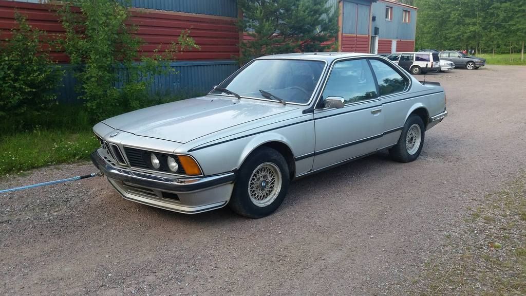

Här är då E24an jag köpt på mig big_smile
http://i65.photobucket.com/albums/h239/johnlarssonskold/13518169_10208716286056736_1814824110_o_zpsisaxsimb.jpg
