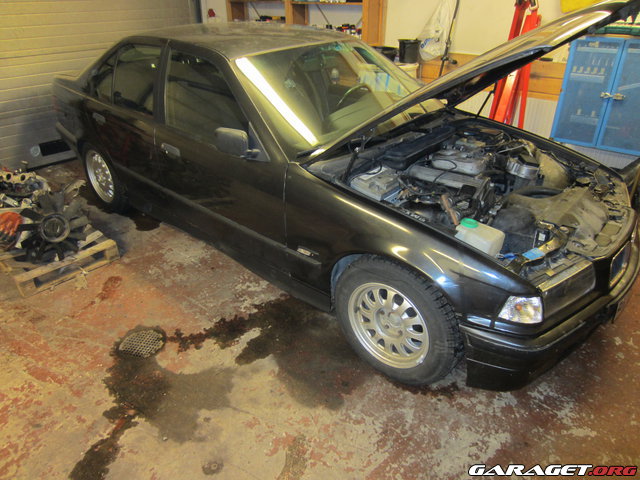

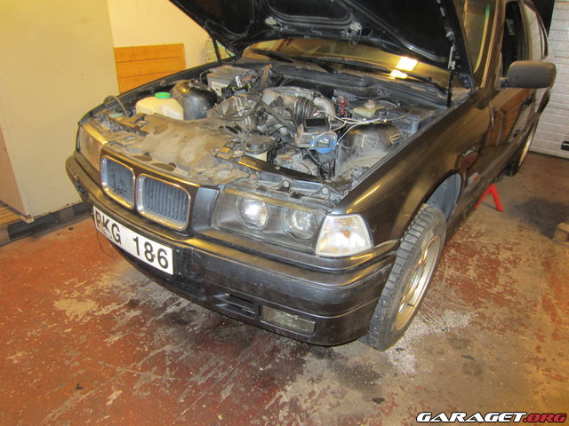

Annonsbilden.
https://www1.garaget.org/gallery/images/161/160471/160471-ce6dbde47c9a8c81c3498e5eba1abf0b.jpg
Äckel M40B18.

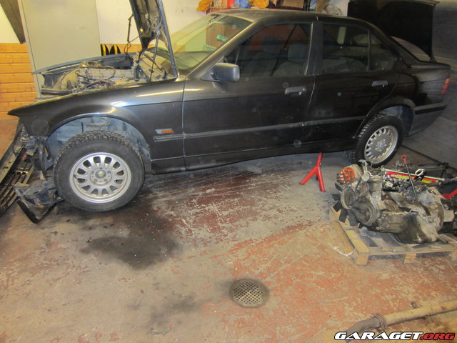

https://www1.garaget.org/gallery/images/161/160471/160471-d118b30ee605b10dccc48614208e7c5b.jpg
Utsidan. Och ja det är olika fälgar fram än vad det är bak.

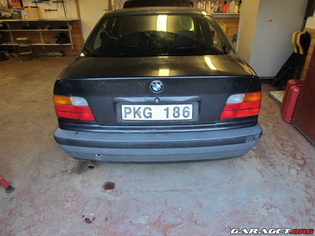

https://www1.garaget.org/gallery/images/161/160471/160471-384765254a70b4def45c00d66600c060.jpg
Röven, inte så mycket att säga om. Smårostig baklucka som är bättringslackad på sina ställen.

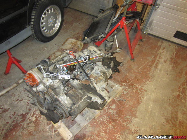

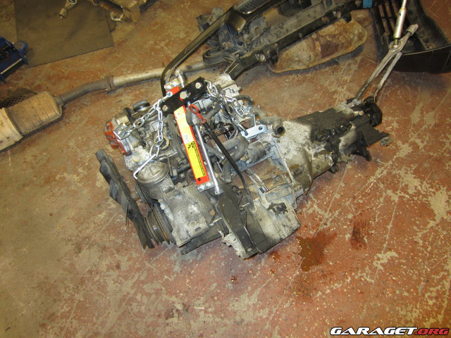

https://www1.garaget.org/gallery/images/161/160471/160471-f5f55e8144678bcec00914caac0fd9b2.jpg

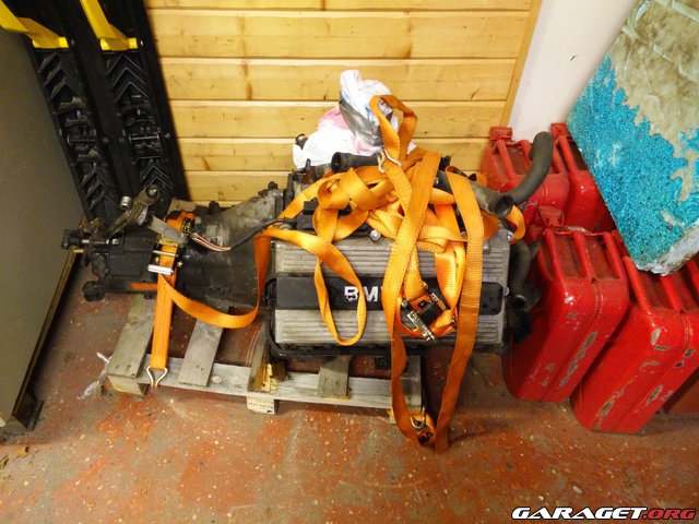

"Nya" motorn, ska ha gått 30k mil enligt han jag köpte den av.

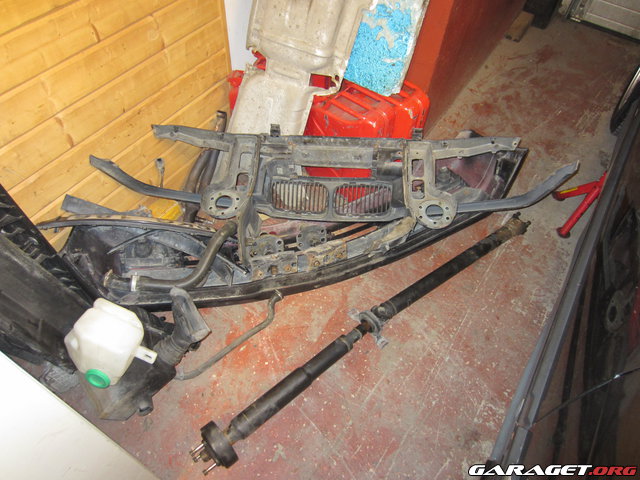

Fronten togs bort då det underlättar avsevärt vid motorbyte, är ändå inte så jättekrångligt att skruva loss.

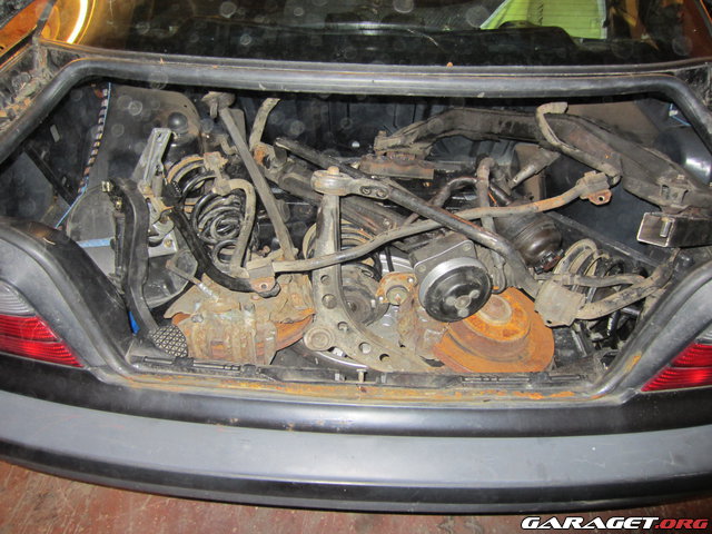

Avgassystem och kardan tog jag ner för att underlätta motorbytet, riktigt fräsch kardan med till synes ny hardyskiva och nybytt stödlager.
M40-motor och låda har blivit urplockad, M40-motorelen har blivit urplockad.
M42-motor och låda har monterats i bilen.
Och det är allt jag gjort i helgen, hade gärna tvättat av motorrum, motor och låda men det är inte någon oljeavskiljare i garaget och kommunen har redan gett en varning att dom hittat spår av olja och avfettning i avloppet så får det vara tills jag har möjlighet att tvätta i lämplig lokal.

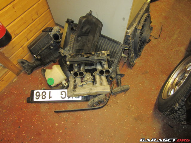

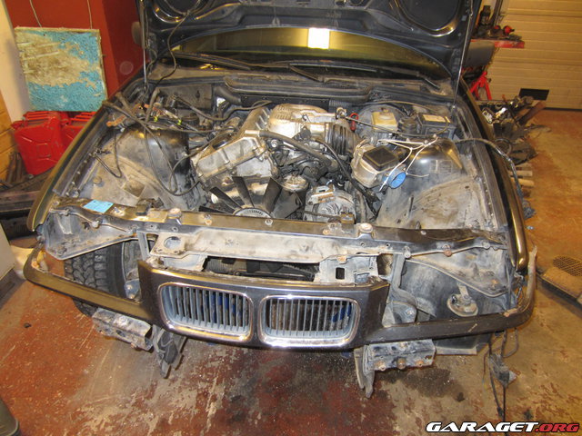

https://www1.garaget.org/gallery/images/161/160471/160471-83a0bb33ff881a02900d24b5c8dd69d5.jpg
Fronten ligger och skräpar.
https://www1.garaget.org/gallery/images/161/160471/160471-9006b6f487c08c5bd8fbd7baf40e7582.jpg

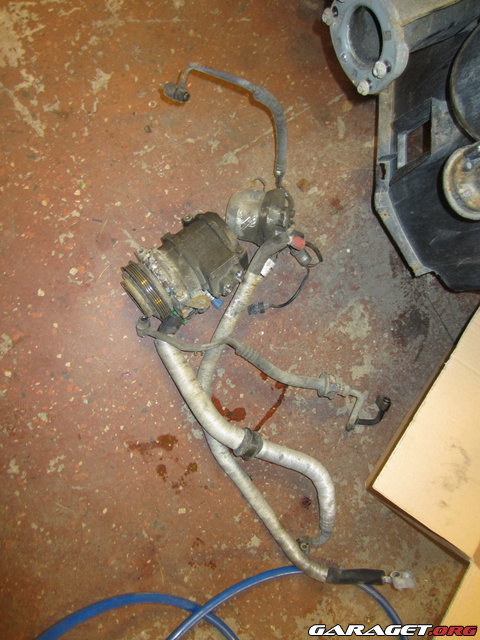

Några delar av AC-systemet, ACn kommer slängas då den ändå inte fungerar.

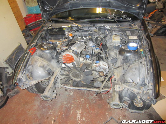

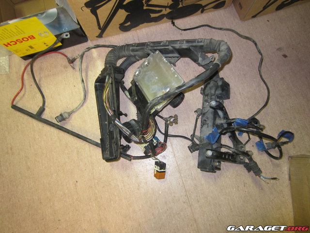

https://www1.garaget.org/gallery/images/161/160471/160471-befcf38a1b56f92ee8a17dedc7776d35.jpg
318i-motorel

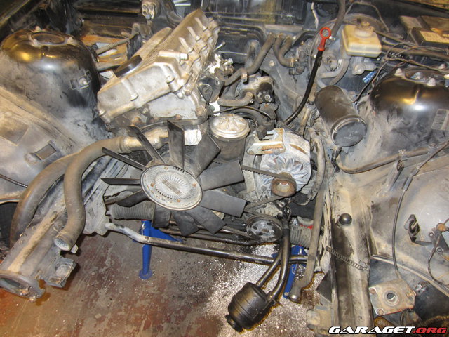

https://www1.garaget.org/gallery/images/161/160471/160471-74a052b0dbfd9b2c6f84b72fb4cf9443.jpg'
M40B18-urplockad.

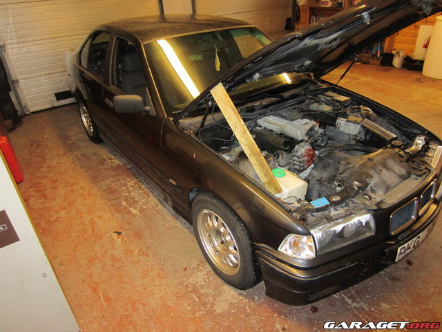

Tomt men skitigt motorrum.

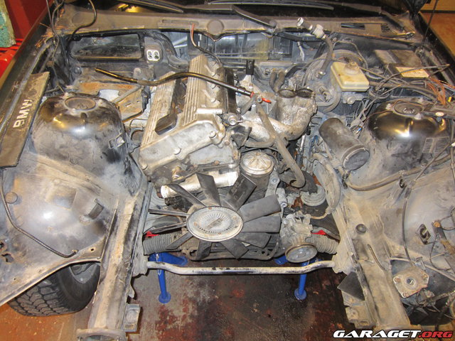

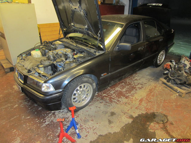

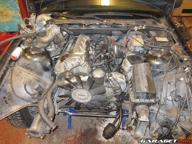

https://www1.garaget.org/gallery/images/161/160471/160471-713b2922fb3c6b318078d7ae5c70bb6f.jpg
M42B18 monterad i bil.
https://www1.garaget.org/gallery/images/161/160471/160471-e6b7507ae1b26e63031a6d659ef33a27.jpg

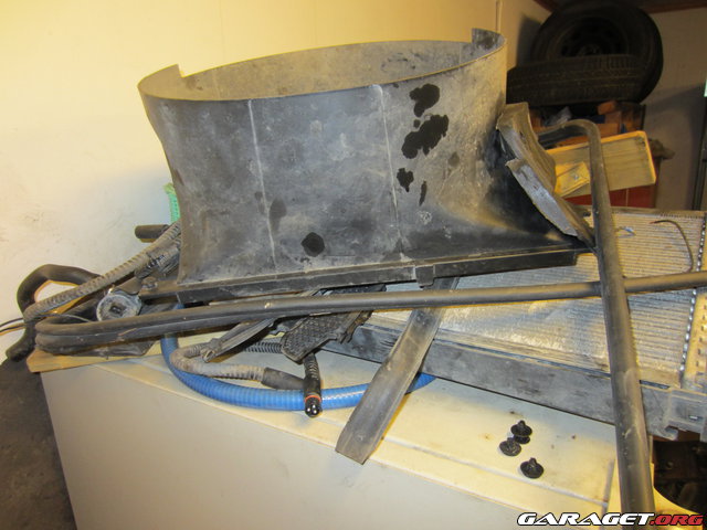

Lite delar som väntar på att monteras.
https://www1.garaget.org/gallery/images/161/160471/160471-35f4d2dc4bcc083b6dfabbee6664ee38.jpg
Lite skräp. ACn kommer slängas. Motorn kommer inspekteras, förmodligen blir det att ta loss allt som passar på M42-motorn och slänga resten.

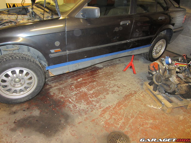

Monterade kardanen ikväll och passade även på att spraya trösklarna men svart tröskelskyddsmassa.
Så nu är det bara bakkofångaren som är tråkigt 318i grå.
https://www1.garaget.org/gallery/images/161/160471/160471-26e3262e4e3980db491dc89c3def3eba.jpg
Maskerat för att spraya på tröskelskyddsmassa.
https://www1.garaget.org/gallery/images/161/160471/160471-13f8fbd8caedc51d49254cbb40b6914e.jpg
Färdigt!

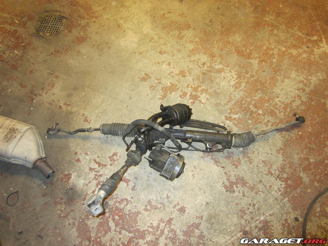

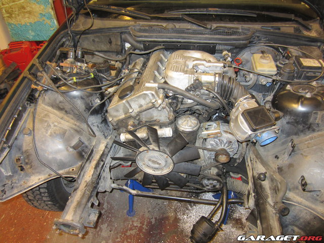

318is M42-kabelhärvan anlände i Fredags så kvällen spenderades med att koppla in allt. Upptäckte däremot på lördagsmorgon att jag missat att man måste montera nedre halvarn av insuget först så blev att ta loss och koppla in allt igen på lördagmorgon hmm
Sen flyttade jag servobehållaren till framför motorfästet istället för bakom, som tur var har jag en komplett E36 325-framvagn liggande från mitt nerlagda 345-projekt så kunde ta lågrtrycksledningarna och behållaren därifrån så blev behållaren perfekt placerad mellan motorfäste och kylare smile
När jag ändå hade 325-framvagnen framplockad så passade jag på att mäta krängninghämmaren och märkte då att 325-krängaren är avsevärt grövre än 318 så den blir att flytta över big_smile
Efter att motorelen var inkopplad och servobehållaren flyttad så vart det provstart av motorn, då jag inte visste i vilken ordning tändkablarna skulle kopplas in så vart det en ordentlig avgassmäll först.
Googlade sen fram rätt tändföljd och kopplade om, då startade bilen och gick riktigt snällt. Dock väldigt högljudd då jag ännu inte fixat avgassystemet så endast grenröret sitter där roll
När provstarten var lyckad så bytte jag motorolja och oljefilter och började sen montera tillbaka fronten.
Bara kofångaren kvar innan fronten sitter ihop på riktigt smile

https://www1.garaget.org/gallery/images/161/160471/160471-3dfaf20638350c415e24d677e4e3e747.jpg
325-styrväxeln, resten av 325-framvagnen ligger bredvid bilen.

https://www1.garaget.org/gallery/images/161/160471/160471-e9bdc3f46fb8bd274643b25472d48c9b.jpg
Övre halvan av insuget monterad och elen färdigkopplad. Måste fixa fäste till tändspolarna annars är det helt färdigt.

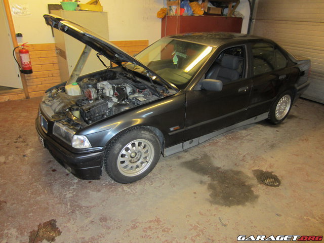

Bara kofångaren kvar, monteras imorgon smile
https://www1.garaget.org/gallery/images/161/160471/160471-436d6aae3f6a09d2ecea2433416f97d2.jpg
Motorrummet just nu.

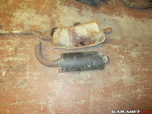

Kvällen spenderades sedan med att mecka ihop ca 75% av avgassystemet, dvs från grenrör bak till ljuddämparen.
Originalljudämparen kapade jag bort då den var sönderrostad, kommer bygga dit en oval 2,5" simons-fullflödesdämpare och ett kromat utblås som jag har kvar från min förra projektbil.

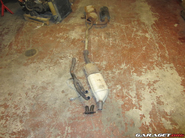

Över till stillbilder:
https://www1.garaget.org/gallery/images/161/160471/160471-330f2775d5a3baa28d688b0d8e383737.jpg
Det som ska pusslas ihop till ett avgassystem.

Originalljuddämpare vs 2,5" simons
https://www1.garaget.org/gallery/images/161/160471/160471-2aee5e5ee647a1c66d89ee30dbd59a0e.jpg
Fronten ihop
https://www1.garaget.org/gallery/images/161/160471/160471-271ee22d3a2a05986844c751ba059ad6.jpg
Bilen på backen igen smile
https://www1.garaget.org/gallery/images/161/160471/160471-a404f68ced3655da7fb7fe29abda2a3e.jpg
Lite E36-delar jag har liggandes från mitt nerlagda Volvo 345-projekt.
https://www1.garaget.org/gallery/images/161/160471/160471-7fc987a5e5663eed10aa1a41b6dfa391.jpg
