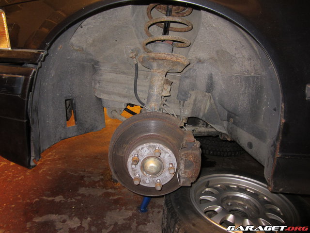

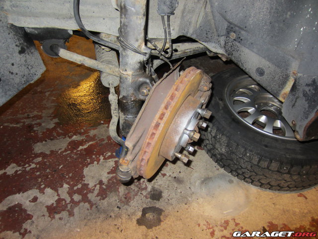

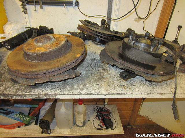

Det som hände ikväll var att palla upp bilen igen och byte till bromsar från 325-framvagnen jag har liggandes.
Riktigt härligt var det då ingenting var fastrostat fastän det såg jävligt ut big_smile Och enkelt med bolt-on uppgraderingar, det är jag inte van vid.
Det som är kvar att göra är att byta till 325-krängare och lufta bromsarna, men det får jag ta imorgon.
Inte så mycket mer att säga om det, över till bilder:
https://www1.garaget.org/gallery/images/161/160471/160471-d6069100d15846ddf983606f468acb77.jpg
Original höger fram.
https://www1.garaget.org/gallery/images/161/160471/160471-a5dc5f190ea77efbd155f4d96d714b9d.jpg
Original höger bak.
https://www1.garaget.org/gallery/images/161/160471/160471-12af6ee0139120f08163e054b054932c.jpg
Original vänster fram.
https://www1.garaget.org/gallery/images/161/160471/160471-b46b106ef002818785c58778e80ee377.jpg
Original vänster bak.
https://www1.garaget.org/gallery/images/161/160471/160471-8e5f196d9e8c04b0bcd5da5e94fe9a3b.jpg
Flyttar över ABS-sensorn, riktigt smidigt bara skruva loss skruven och plocka ut givaren. Det sjukaste jag varit med om då dessa alltid brukar vara ett helvete att få loss.
https://www1.garaget.org/gallery/images/161/160471/160471-4fde868ae4f7c76ccf8b00c141c0abc1.jpg
Större är bättre va? wink
https://www1.garaget.org/gallery/images/161/160471/160471-27051ceb899c69d9fc6b391619920c16.jpg
325-broms vänster fram.
https://www1.garaget.org/gallery/images/161/160471/160471-a7654138b5fff6d99cf64bfd98dcb189.jpg
Jämförelse, Original höger fram.
https://www1.garaget.org/gallery/images/161/160471/160471-30696611d675e2c4ace820b0a3d03d7a.jpg
325-broms höger fram.

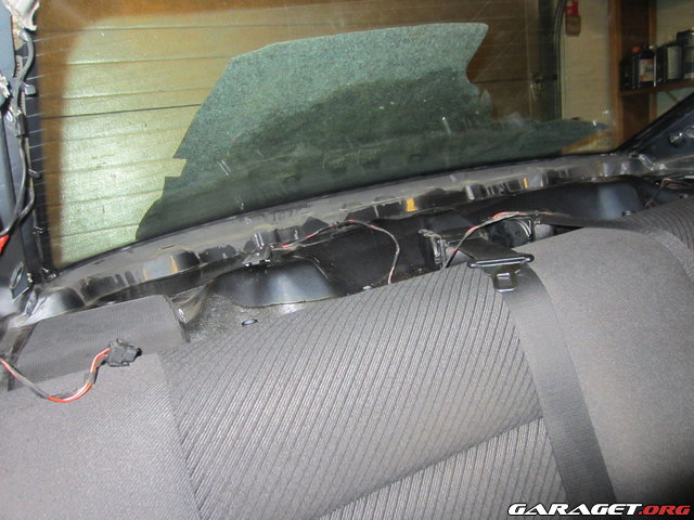

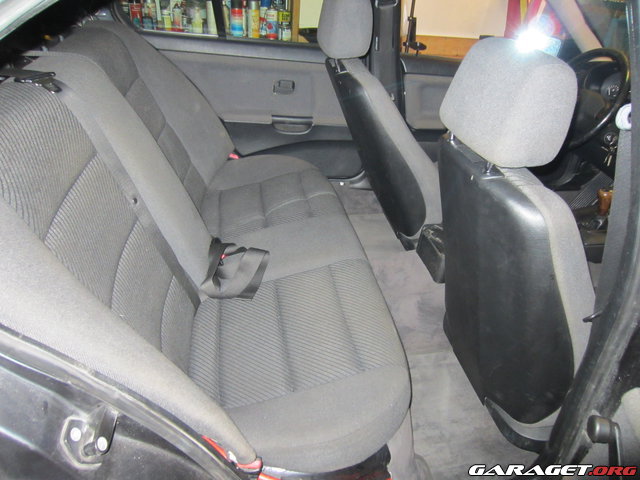

Tjenare dags för en update igen smile

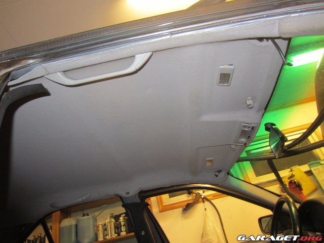

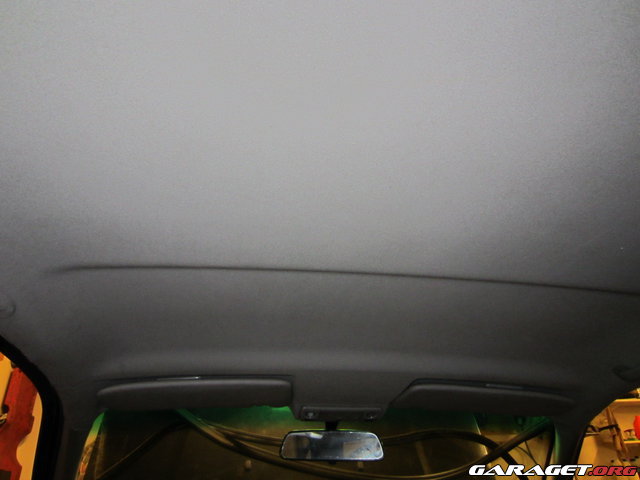

Ikväll har jag tillsammans med lillbrorsan tagit ut och rengjort alla säten, dammsugit och rengjort bilen invändigt.
Innertaket åkte även det in, skitsmidigt att montera genom att stoppa in det i bilen genom bakdörren och sen lyfte jag upp det i framkant och brorsan i bakkant. Satte fast taket fram i A-stolparnas kåpor/klädsel och skruvade sedan dit kärringhandtagen bak för att hålla uppe innertaket, sen var det bara att montera resten.
Kom även på att jag reagerat på att bilen är mjukare i fjädringen på ena sidan bak. Fjädrarna såg fräscha ut så kände på stötdämparna, den sidan av bilen som var lättare att trycka ner var stötdämparen sopslut på, kändes ungefär som en cykelpump så åtminstone en ny stötdämpare bak måste inhandlas.
Över till bilder, vart inte så många ikväll:
https://www1.garaget.org/gallery/images/161/160471/160471-b12e948000cab6ff61071969b6094508.jpg
Innertaket intryckt i bilen.
https://www1.garaget.org/gallery/images/161/160471/160471-adad37f5ec8d045415706d413c5aaa34.jpg
Innertaket upphängt.
https://www1.garaget.org/gallery/images/161/160471/160471-17f78f539ef18f503f6913a05ca554a6.jpg
Färdigmonterat smile

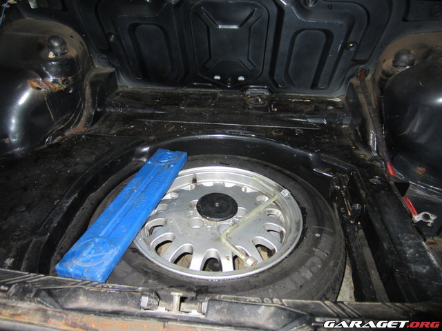

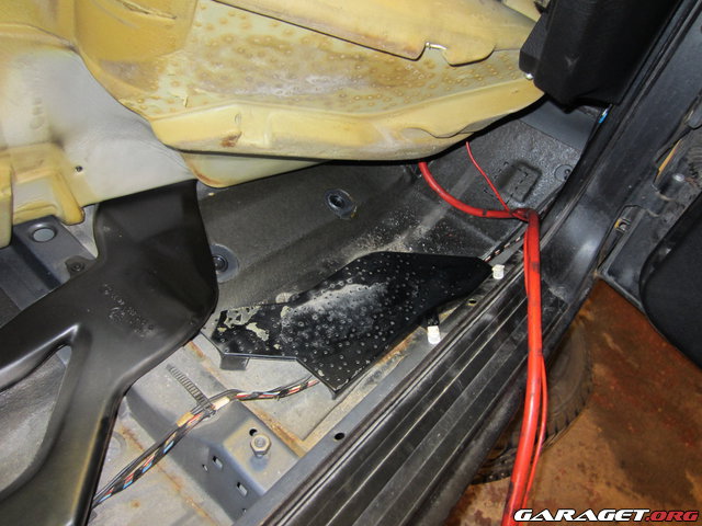

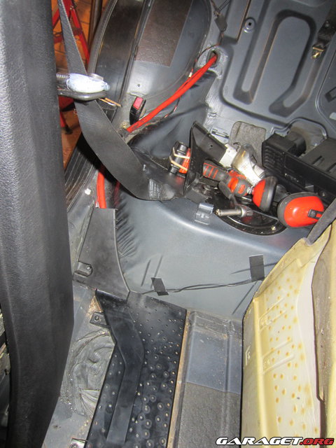

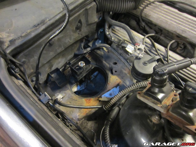

Idag så har jag dragit kabel för batteriet i bagaget och monterat ihop inredningen så gott jag kan med dom delarna som finns kvar.

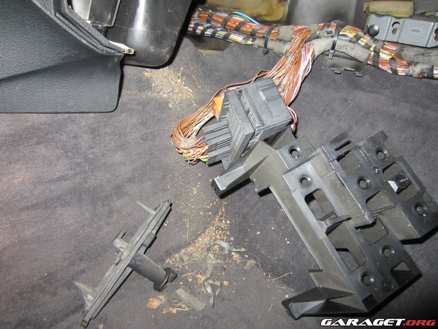

När jag ändå hade handskfacket loss för att dra kabeln så passade jag på att inspektera kupéfiltret, och som vanligt på äldre bilar så har ingen bytt det på många år roll
Mycket skit var det och har inte köpt något nytt filter så blåste ur det så gott jag kunde och dammsög inne i själva filterhuset tills vidare.

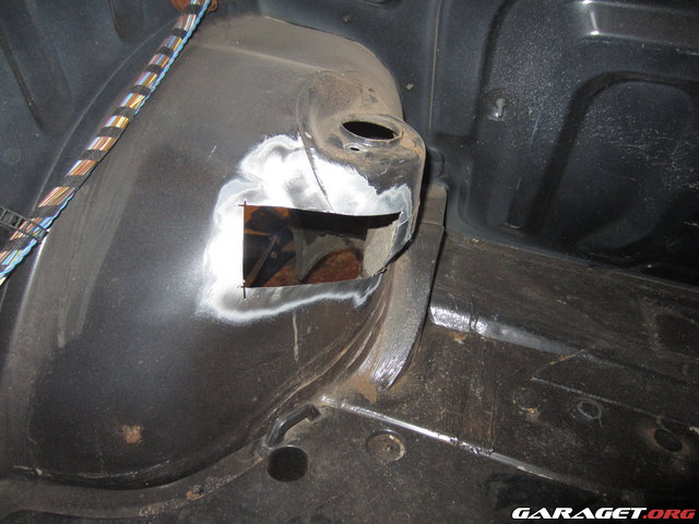

Hittade även lite rost i hjulhuset bak när jag var i bagaget och grävde så lite rostlagning får det bli så man slipper riskera att få stötdämparen genom plåten tongue
Härligt däremot att BMW redan förberett det mesta för att montera batteriet i bagaget, behövde bara göra ett hål för kabelgenomföring i torpeden och ta bort en plastlåda i "baljan" i bagaget, annars var det bara att dra in kabeln utan bekymmer big_smile
Över till bilder:
https://www1.garaget.org/gallery/images/161/160471/160471-ae205ac06502f6dbf21625b35bd2c74f.jpg
Plusplint i motorrum.
https://www1.garaget.org/gallery/images/161/160471/160471-acbde0d5ba9fbe83221a1b301b46ab45.jpg
Påbörjad kabeldragning.
https://www1.garaget.org/gallery/images/161/160471/160471-1f7d8061829860a37024c39493142c77.jpg
Färdigdraget.

Skitigt kupéfilter.
https://www1.garaget.org/gallery/images/161/160471/160471-1633dfb8468ab6849c0be97f2424b99c.jpg
Smuts som ramlade ut.
https://www1.garaget.org/gallery/images/161/160471/160471-fcf09d1ca00908ed1adb90b56e8f4071.jpg
Här sitter filtret.

Hatthylla och kåpor till C-stolpar fattas hmm
https://www1.garaget.org/gallery/images/161/160471/160471-ed4668f3c33efbeb6d4b6ecc2fd530ec.jpg

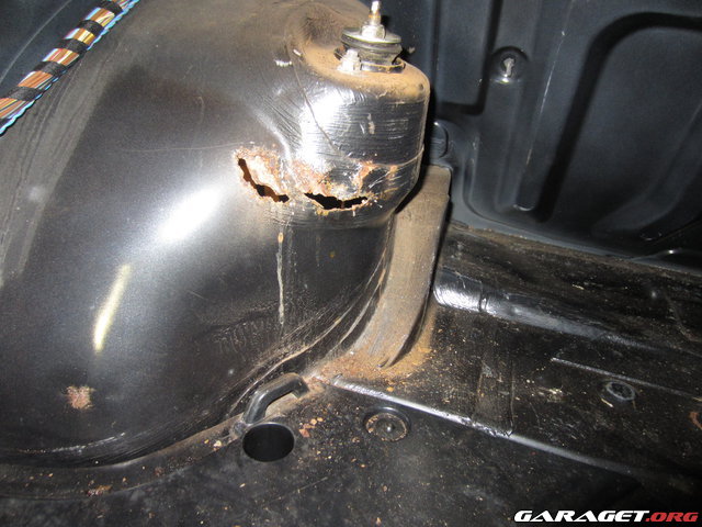

Bagaget. Rost i vänster hjulhus.
https://www1.garaget.org/gallery/images/161/160471/160471-9def70d426e6d9f43f0021ba2f74447d.jpg
Plats för batteri.

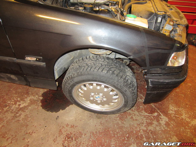

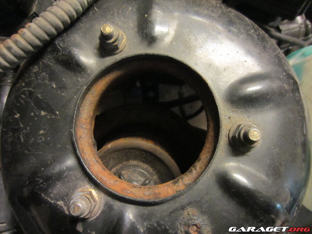

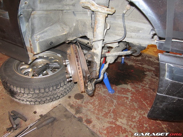

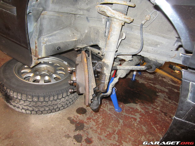

Började Tisdagkväll med att när jag kom till garaget så tyckte jag höger framdäck hängde lite väl långt ner.
Visade sig då att topplagringen gett upp, gummibussningen hade lossnat från fästet.
Så kvällen spenderades då med att byta fjädrar och stötdämpare runt om till min H&R sänkningssats som hörde till 325-hjulupphängningen.
Sen idag så kopplade jag in en jordkabel bak till batteriet så nu är det så gott som färdigt, bara kvar att skaffa ett större batteri så det passar i "baljan".
Bytte även tätningsbrickorna till styrservon då dom gamla inte höll tätt, därför det är en fläck under bilen på vissa bilder. Bytte tyvärr inte brickorna när jag bytte servorör vid framflyttning av behållaren så det fick man sota för.

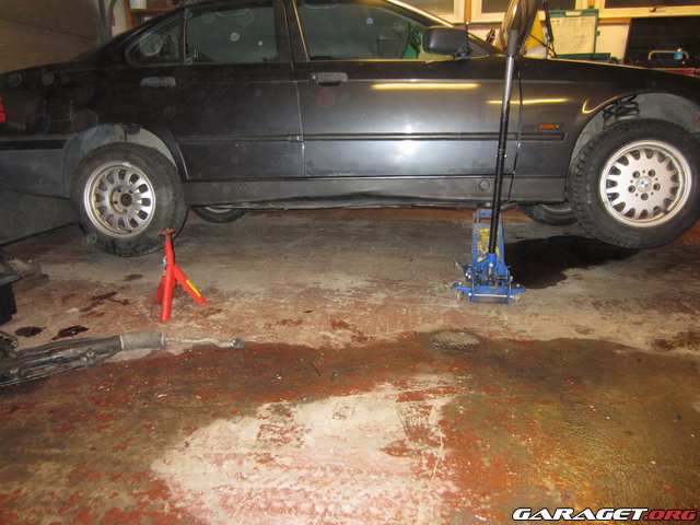

Sänkte sedan ner bilen på backen igen för att vända på den inför ljuddämpar montaget.

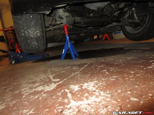

Blev väldigt paff när 3 hjul var uppe från backen när jag hissade höger fram, måste ju vara ganska så styv i karossen dessa bilar big_smile
Höjden med sänkningssatsen blev helt perfekt i mitt tycke, precis lagom med spel mellan däck och hjulhus runtom smile
Hann även med en liten provkörning innan jag backade in bilen i garaget, bilen uppförde sig precis som förväntat, bra kontroll på ställ, bra ork i motorn och mysigt avgasljud som förhoppningsvis inte "förstörs" allt för mycket med fullflödesdämparen tongue

https://www1.garaget.org/gallery/images/161/160471/160471-5640f813805ea4e41c98b8bbaca3fc16.jpg
Framhjul som hänger längre ner än det ska.
https://www1.garaget.org/gallery/images/161/160471/160471-84595085d50578213cd9a06f7993830d.jpg
Aha, där har vi nog felet roll
https://www1.garaget.org/gallery/images/161/160471/160471-5a4e24c926a555d80c6cc4201916ccab.jpg

https://www1.garaget.org/gallery/images/161/160471/160471-ac98c65d904a55e8a50040afa669688c.jpg
Tre hjul uppe från backen, lyfter bilen på lyftpunkten höger fram.
https://www1.garaget.org/gallery/images/161/160471/160471-c5f0d2dea8cec37e68df801922802920.jpg
Från sidan.
https://www1.garaget.org/gallery/images/161/160471/160471-1dbaf1a84074e3f18cd8878b3c5e1d55.jpg
Lagom körhöjd, får se om den kanske sätter sig lite till efter några mils körning.

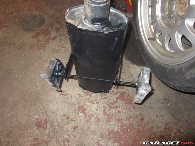

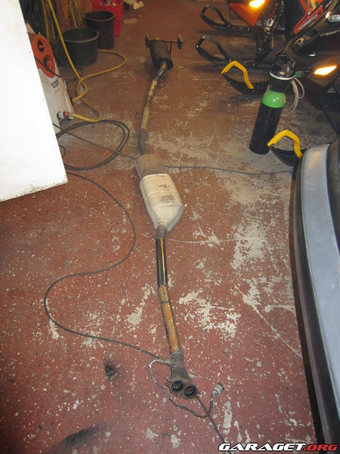

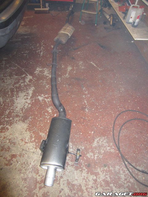

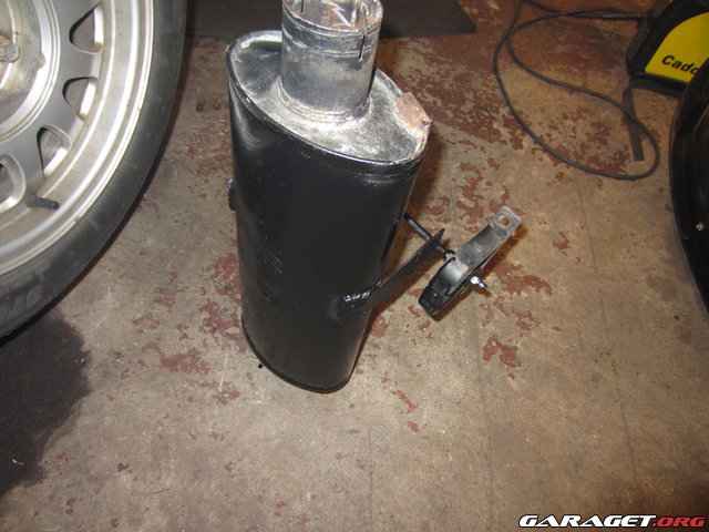

Efter lite julfirande med släkten de senaste dagarna så for jag till garaget igårkväll med planer på att få upp ljuddämparen, det sket sig dock då jag upptäckte att jag behöver 2st 90° 2,5" svetsböjjar vilket jag får tag i tidigast på måndag hmm

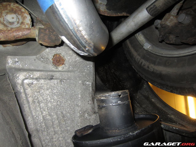

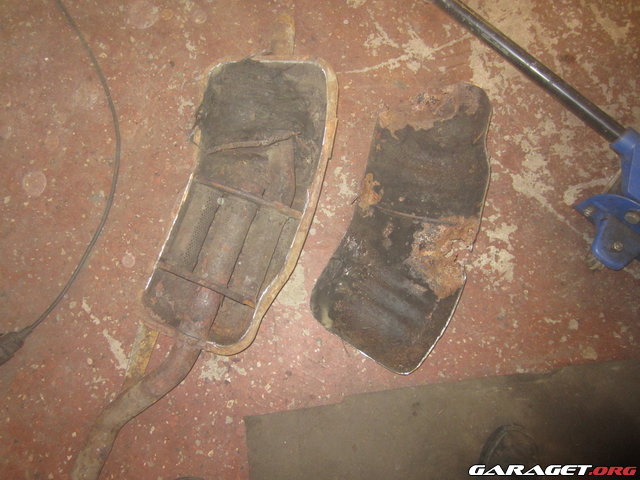

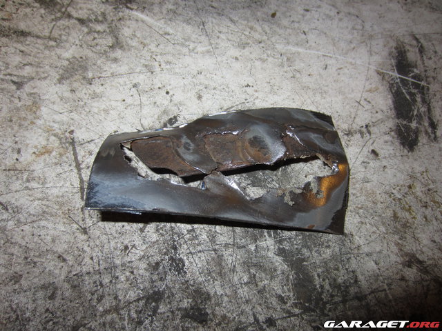

Kapade upp originalljuddämparen för att inspektera hur dom är byggda, blir en lång väg för avgaserna att färdas i slutljuddämparen innan dom kommer ut så förstår att bilen går tyst med originaldämparen.

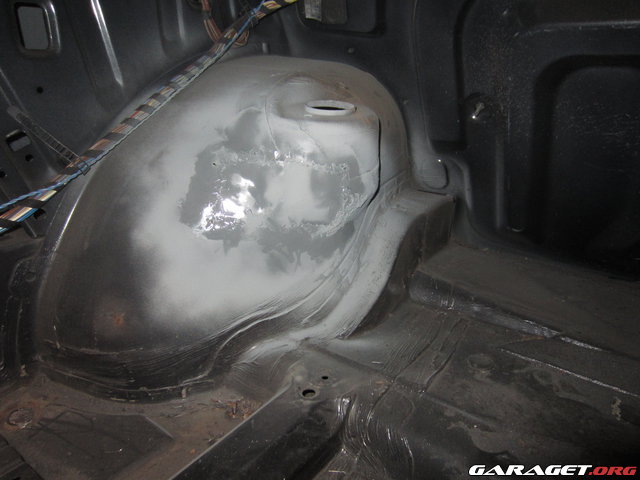

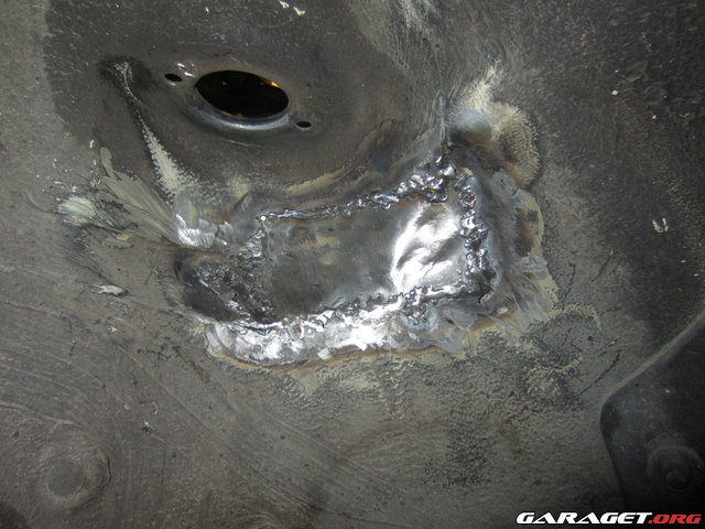

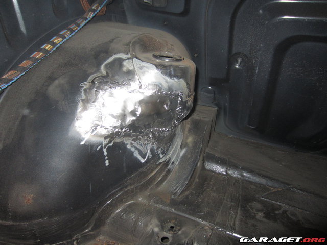

Så tog då nya tag i dag med att passa på att rostlaga stötdämpartornet.
Det gick utan större bekymmer förutom att svetsgasen tog slut när jag bara hade några småhål kvar att fylla igen, kände mig då färdig och rostskyddade med zinkspray, 1K-mattsvart och till sist tjockt med tröskelskyddsmassa för att fylla igen småhålen.
Får duga tillsvidare, lär ju ändå bli tvungen att förstärka tornen i framtiden när det ska trimmas lite ordentligare.
Efter jag gjorde det så bytte jag mätarhuset till det som skulle höra till bilen IS-motorn kom ifrån, efter att ha bytt några glödlampor i mätarhuset så funkade det klockrent.
Även hastighetsmätaren visar rätt fastän den går till 260km/h istället för 220km/h som original 318i (visade rätt upp till ca 50km/h enligt gps iaf).

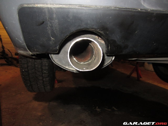

Sen när jag skulle backa in i garaget igen så är det en sådan kant så avgassystemet tog i och tryckte upp motorn så pass att motorkudden på avgassidan pajjade, så all olja i kudden sprutade ut. Förhoppningsvis funkar motorkudden att köra med fastän oljan i den försvunnit.
Och i det läget är jag nu, väntar på att det ska bli måndag så jag kan skaffa svetsgas och svestböjar så jag får ihop avgassystemet igen. Så får väl bli en "vilodag" imorgon tongue
Över till bilder:
https://www1.garaget.org/gallery/images/161/160471/160471-0ca55a22b43b0920917541ba62f2230b.jpg
Uppkapad originalljuddämpare. Avgaserns går först in genom röret ända längst fram, sedan går dom till mittensektionen och till sist längst bak och hela vägen ut genom ändröret.
https://www1.garaget.org/gallery/images/161/160471/160471-069870e23b48ab5b275183598dc3e8ef.jpg
Rost som ska åtgärdas.
https://www1.garaget.org/gallery/images/161/160471/160471-86a158a663d7ab0c76e483de985a533c.jpg
Rostbiten som kapades bort, bara klippa till en ny plåt.
https://www1.garaget.org/gallery/images/161/160471/160471-5083cf0d315038c999d7c81e7fbe5910.jpg
Hål
https://www1.garaget.org/gallery/images/161/160471/160471-caa57a53a51318f07460c9fbbdd9f35a.jpg
Hålet igen
https://www1.garaget.org/gallery/images/161/160471/160471-ef710fb60838f877dbfa88492027ca1c.jpg
Ihoplappat och rengjort med stålborste på rondell.
https://www1.garaget.org/gallery/images/161/160471/160471-653e1a814992e507a106822e34245a1f.jpg
Ihoplappat och rengjort.
https://www1.garaget.org/gallery/images/161/160471/160471-2dcd4859be2b7ce3001e4021df676d36.jpg
Zinkprimer, dvs kallgalv.
https://www1.garaget.org/gallery/images/161/160471/160471-05d04671bf24a76034280c82be74e3ca.jpg
Mattsvart och sedan tröskelskyddsmassa ovanpå.
https://www1.garaget.org/gallery/images/161/160471/160471-da7555b3b0618d5b8ef34283b53ba508.jpg
Tröskelskyddsmassa påsprutat i hela hjulhuset, ska spraya på i andra hjulhuset någon gång i framtiden också.

Fick tag i 1st 2,5" svetsböj, behövde dock 2st för att få avgassystemet klart så får vänta tills imorgon (om varorna kommer i tid) hmm
Byggde ljuddämparupphängingen med m8-gängstång. Byggde så att det går att använda original-gummiupphängningarna, man ska inte göra det svårare att få tag i reservdelar wink
Lite slipning och lackning av ändröret så blir det säkert bra, kunde tyvärr inte använda mig av mitt fina kromade ändrör då det skulle stuckit ut alldeles för långt.
Imorgon så ska jag bygga om främre delen av avgassystemet, vinkla om det lite så det kommer högre upp eftersom det som sagt tar i när man backar in i garaget.
Får jag min svetsböj så blir jag även helt klar med avgassystemet imorrn, så man får ju hoppas varuleveranserna fungerar som dom ska smile

https://www1.garaget.org/gallery/images/161/160471/160471-7bdea057eeeb7607b349ad354337db5c.jpg
Ljuddämparupphängning.
https://www1.garaget.org/gallery/images/161/160471/160471-55300f77b0b49220cad138fb8c1914fd.jpg
Ljuddämparupphängning i annan vinkel.
https://www1.garaget.org/gallery/images/161/160471/160471-b6f2cfba8185bc1ec62f06450338c83d.jpg
En jävla svetsböj i från mad
https://www1.garaget.org/gallery/images/161/160471/160471-f296390cbe3aa4721d4d4d0b1370b5ab.jpg
"Ändröret", en liten rörstump bara.
https://www1.garaget.org/gallery/images/161/160471/160471-8ab102028c5e3e5820823289724e6149.jpg
Fick upp ljuddämparn så utblåset hamnade någorlunda jämnt i hålet i kofångarn.
https://www1.garaget.org/gallery/images/161/160471/160471-aa9e37c86c72f88e9156f78601ca791d.jpg
Främre delen av avgassystemet som jag måste bygga om.

Updaterar ännu en gång smile
Avgassystemet är färdigt, låter lagom mycket utanför bilen och knappt någonting inne i bilen. Och avgassystemets markfrigång blev mer än tillräcklig efter ombyggnation.

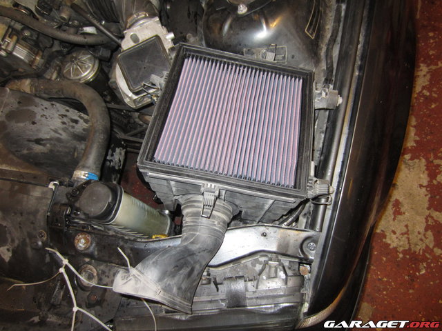

Fjäderbensstag och luftburk.
https://www1.garaget.org/gallery/images/161/160471/160471-3a54cef7827b65e3eaf300f0eecebf38.jpg
K&N-filter, får hoppas det flödar tillräckligt för 140 vilda ponnys wink

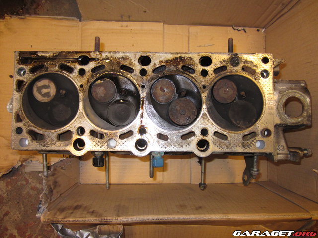

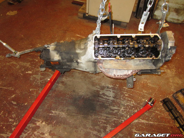

Slutade dock att jag tog isär hela motorn tongue

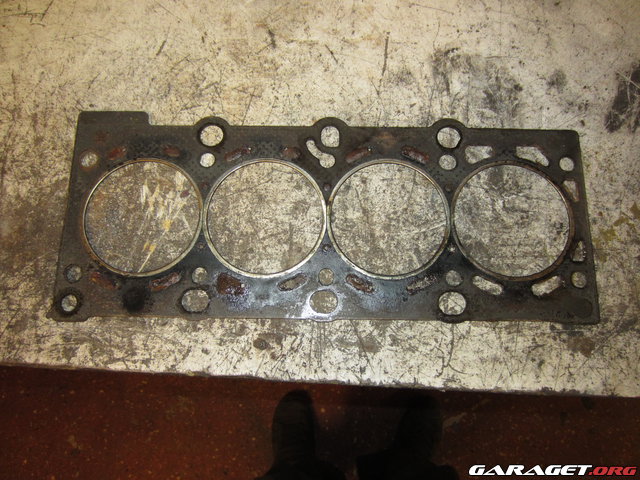

M40-motorn var i förvånansvärt fint skick, lagrerna var som nya, inga kännbara vändkanter.
Däremot var flera av kylkanalerna i blockpackning totalt igensatta, förmodligen har någon tidigare ägare kört med kylartätning eller nåt sånt.

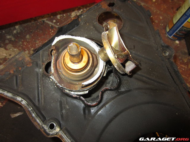

Sen hittade jag felet till att motorn kokade, skovelhjulet på vattenpumpen hade lossnat från axeln pga att någon tidigare ägare inte bytt vattenpump i samband med kamremsbyte. Mest troligt av anledning att denne person inte fick ut pumpen, den hade totalt ärgat fast så fick slå ut den genom att banka på visko-kopplingen med en minislägga.
Lite synd att slänga motorn på skroten, men har inte plats för en massa delar som ändå inte kommer användas, spränger jag M42an i framtiden så är det lika bra att byta upp sig till någon motor med fler cylindrar.
M40-motorblocket är verkligen inte stort, har mest skruvat Volvo-tidgare och ett B23-block är avsevärt större, däremot förvånansvärt stadiga stakar i M40-motorn.

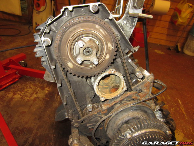

https://www1.garaget.org/gallery/images/161/160471/160471-4572998ed005224eefd01d0d9f6899a6.jpg
Påbörjad demontering

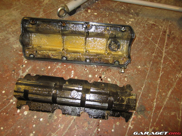

Mycket gork i ventilkåpan.

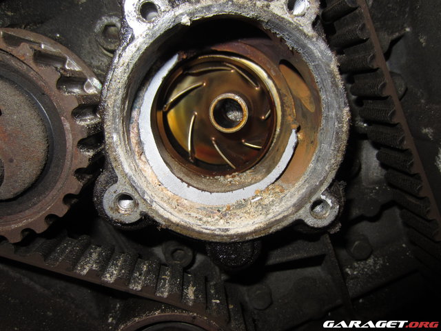

Hmm, vattenpumpen lämnade lite rester efter sig.
https://www1.garaget.org/gallery/images/161/160471/160471-91d9e460384c5125f1eae7d81b875763.jpg
Där är nog problemet till att motorn kokade.
https://www1.garaget.org/gallery/images/161/160471/160471-68971ccdc46872f3cf5188c2f6ae5b71.jpg
Blockpackningen
https://www1.garaget.org/gallery/images/161/160471/160471-f6611039b503de5dc9ac49971366418c.jpg
Andra sidan av blockpackningen

https://www1.garaget.org/gallery/images/161/160471/160471-9d59a2c802f376dd3081bc76de351aa5.jpg
Toppen, orkade inte mäta om den är skev.

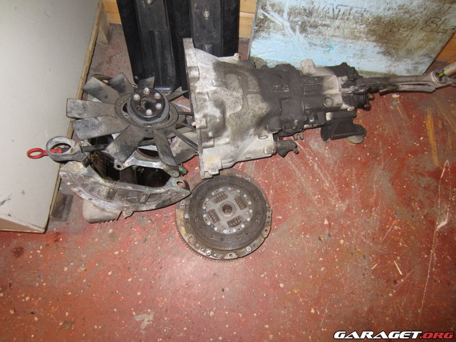

https://www1.garaget.org/gallery/images/161/160471/160471-5cbf46bb403783db41e5273450c2fbdc.jpg

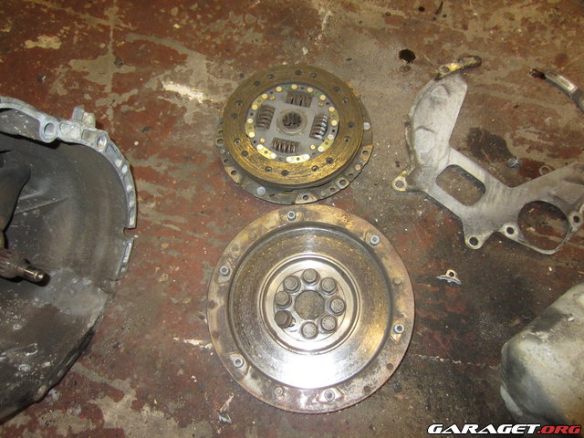

Kopplingen, verkar vara i bra skick.
https://www1.garaget.org/gallery/images/161/160471/160471-994f0ebc51a5ea8e51b93f4e07474c8a.jpg
Lådan, bra att ha en i reserv.
https://www1.garaget.org/gallery/images/161/160471/160471-07a667c9421bbf58808410293afa08c3.jpg

Lite skrot som ska sparas, resten åker på metallåtervinningen om ingen vill köpa något till en liten slant.
