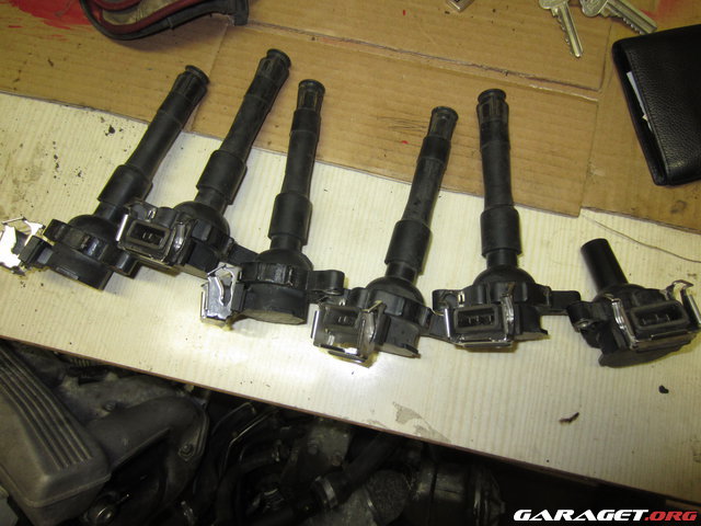

Idag så började jag dagen med att höra med en bekant BMW-fantast om han hade några M52-tändspolar, vilket han hade så jag fick 6st spolar för 500kr. Bara kvar adapterplattan då så får jag fixat Coil On Plug på bilen big_smile
Sen städade jag i garaget, åkte efter det en sväng till Biltema för att köpa bland annat torkarblad och en punktsvetsborr.
Efter middagen så åkte jag tillbaka till garaget och fick direkt använding av punktsvetsborren.

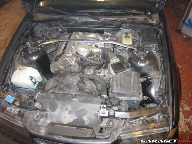

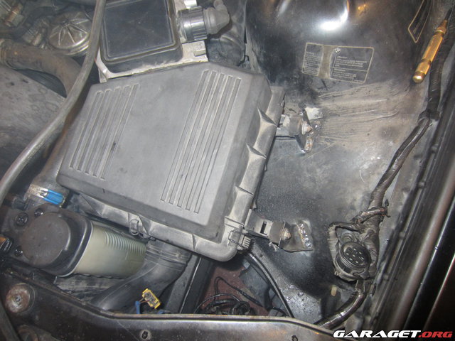

Har borrat så jag fått loss luftburksfästena och fästet till original-tändspolen och slipat bort svetspunkterna som då blir kvar.
Sen lade jag dit iS-luftburken och kapade till och svetsade fast fästen till den så nu sitter den där.

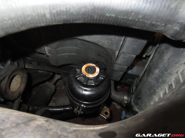

Är även en "grop" i luftburken för servobehållaren och jag har då lyckats relativt bra med positionering av behållaren smile

Tändspolar smile

https://www1.garaget.org/gallery/images/161/160471/160471-635ca0e46b67eddefbd6b6a4cdf98cf4.jpg
Motorrummet i dagsläget.
https://www1.garaget.org/gallery/images/161/160471/160471-bd7a5a20fe87a89987b6fe7a049ca51d.jpg
Nästan rätt i urgröpningen.

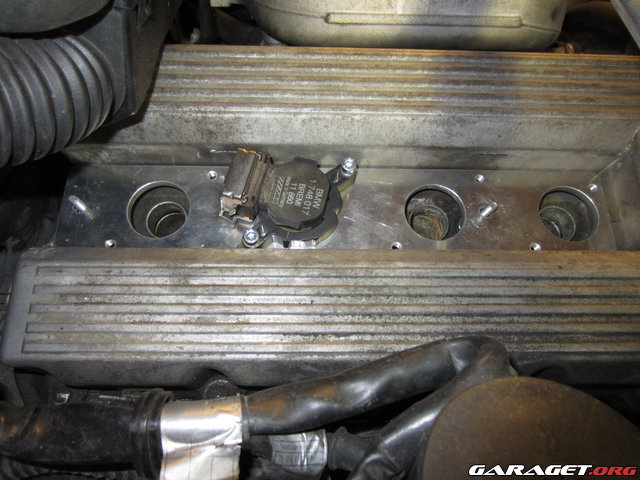

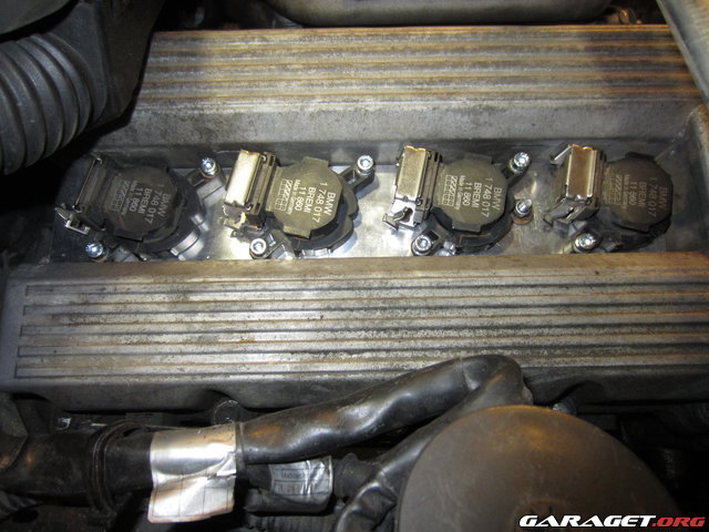

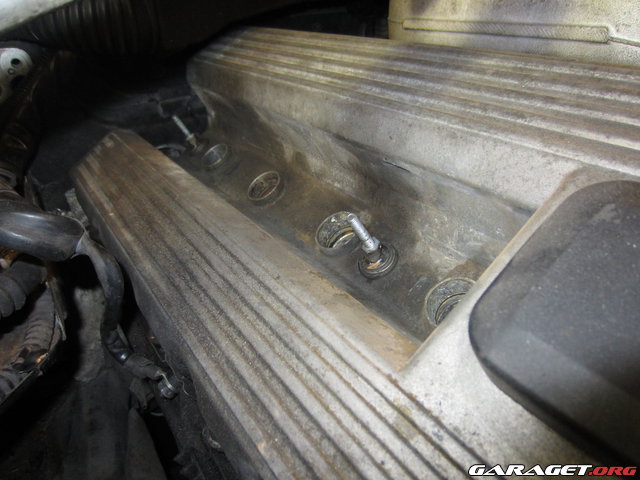

Äntligen fick jag lite delar, krängningshämmarstag och adapterplatta för coilonplug-konvertering big_smile
Fick grejjerna vid kl13, dock har jag haft bilen utomhus så den var -16°C så jag körde in den i garaget för att fortsätta efter middagen.
Nu ikväll så hann jag fixa dit adapterplattan, spolarna och kablaget. Dock inte helt färdig med kablaget, fattas att snygga till det lite och linda in med eltejp.
Däremot funkar det perfekt smile
För att skruva fast plattan svetsade jag på M6-skruvar på bmw-originalskruvarna då det är en gummitätning mot ventilkåpan på dessa.
Fick även kapa av ena fästörat på 1ans spole och fick då bara dit ena skruven, men spolen sitter som den ska ändå.
COP-konverteringen har då kostat mig ca 800kr allt som allt smile

https://www1.garaget.org/gallery/images/161/160471/160471-e6f415aa978f961631edd8a85cf08441.jpg
Modifierade skruvar.
https://www1.garaget.org/gallery/images/161/160471/160471-a765d1294598138dd70b5c06cd4b53d5.jpg
Plattan och en spole på.
https://www1.garaget.org/gallery/images/161/160471/160471-06285cc43982ca8afc01b157ce6c6134.jpg
Plattan och en spole på, annan vinkel.
https://www1.garaget.org/gallery/images/161/160471/160471-42904f59559b6bd49dc4778e517917e4.jpg
Alla fyra spolar monterade.
https://www1.garaget.org/gallery/images/161/160471/160471-e3dc494d1bc09442ed7a1081e2783050.jpg
Inkopplade spolar, måste snygga till kablaget och linda in med eltejp.
https://www1.garaget.org/gallery/images/161/160471/160471-073f5a63b4ef90c07a14abf28d99f87c.jpg
1ans spole som var tvungen att modifieras.

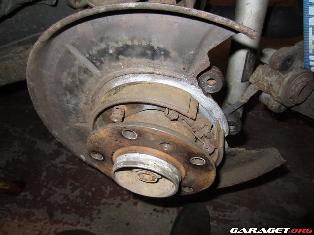

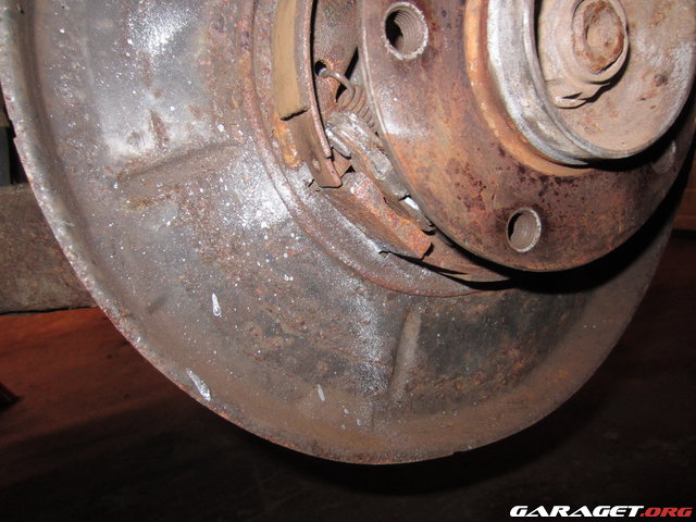

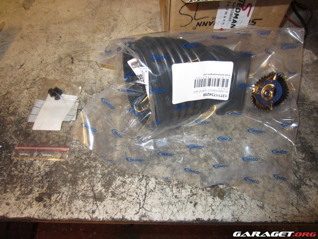

Ja nu så börjar det närma sig besiktning, fixat handbromsen, bytt insugsgummi och monterat krängningshämmaren fram.
Enda felet kvar att fixa är den lysande ABS-lampan. Har försökt få fram felkoder med Carsoft 6.5 köpt från kina men får inte skiten att funka, får ingen kontakt med abs-modulen.
Krängningshämmaren tycker jag blev konstig, verkar vara 1cm för kort i ändarna av någon anledning så det bryter ordentligt i stagen.
P-bromsen fick jag att funka iaf, den låg på på höger sida. Försökta smörja upp allt men hjälpte inte så fick flytta över från min reservbakaxel jag har liggandes. Satt även riktigt fräscha bromsbelägg på reservdelsbakaxeln så flyttade över dom också, härligt att få användning av grejjer jag har liggandes smile
Just det, monterade även ett läderhandtag på parkeringsbromsen. Dock ingen bild på det, handtag från en 325 coupé.

Nytt insugsgummi och en gaswirenippel från schmiedmann, vart perfekt smile

P-broms
https://www1.garaget.org/gallery/images/161/160471/160471-a454394826cf24f2d98972cdf02b331c.jpg
Uppsmord p-broms.

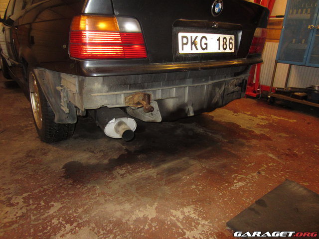

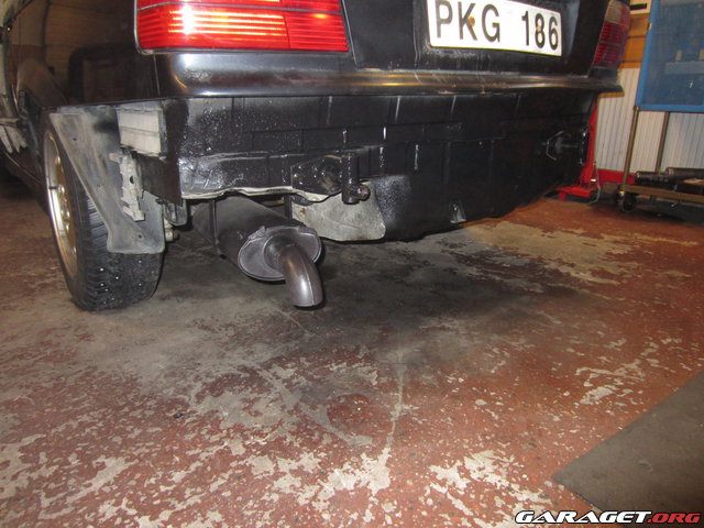

Lördagkväll så backade jag in E36an i garaget och skruvade sedan loss bakre kofångaren för att lackera den.
Slängde upp kofångaren på mitt svetsbord och rengjorde den med thinner, ruggade upp plasten med ett slipnylonark och torkade av med thinner igen.
Sen letade jag reda på mitt andsningsskydd med filter för att slippa hosta färg i några dagar framöver (skyddsmask 755 art 26350 på biltema, lätt värd sina 169kr).
Tog sen och sprejade på bättringsfärgen jag köpt på biltema tidigare i veckan. Efter jag lagt på några lager, gick åt hela burken, så väntade jag på att det skulle torka och lade sedan på något lager klarlack och gjorde sen kväll så färgen skulle få härda ordentligt.
Idag så kapade jag loss mitt ändrör och svetsade på en 2,5" "dieselböj" för att få ner ljudnivån i bilen, och det gjorde stor skillnad tog bort det mesta av resonansdånet vid 2500rpm och var i övrigt tystare genom hela varvtalsregistret, men låter ändå trevligt smile
Sen monterade jag tillbaka kofångaren, och biltema-färgen stämde jävligt bra faktiskt big_smile

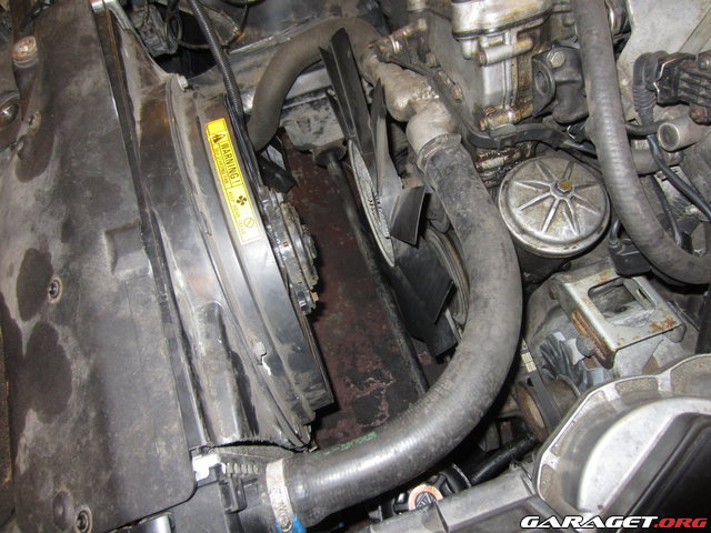

Efter det var gjort så var det dags att byta termostat och inspektera varför det är så jävulskt dålig värme i bilen.
Värmeproblemet var både pga termostaten som inte stängde helt hundra men främst för att värmeventilen i fungerande, dvs var alltid stängd.
Ingen ström fram till ventilen och kabelbrott inuti i värmeventilen. Var inte sugen på att fortsätta felsöka med det så tog helt enkelt bara ut själva ventilerna och skruvade ihop den igen så det alltid är full värme.
Sen var det bara fylla kylsystemet och lufta det och då vart det ordentligt med värme i bilen smile

"Dieselkrök" och dragit på tröskelskyddsmassa.
https://www1.garaget.org/gallery/images/161/160471/160471-59b2de5e3992afa5b9515b9d4b4ad1f5.jpg
Kofångaren monterat, riktigt nöjd med resultatet med tanke på det lilla arbetet jag lagt ner och att det är med färg från biltema.

När jag bytte termostat passade jag även på att kolla om en Volvo 940-elfläkt skulle passa, passar ta mig fan perfekt bara mecka ihop fläktstyrning och fästen till den så kan man ta bort höfläkten.
