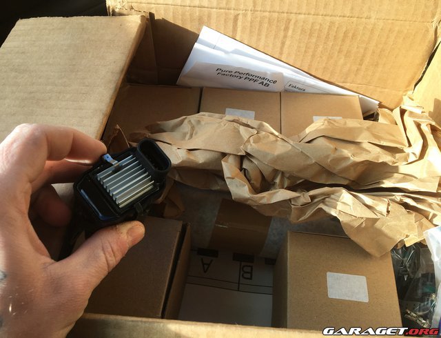

6st tändspolar är väl bättre än 1 va? big_smile
https://www1.garaget.org/gallery/images/75/74808/74808-75512458380345b0c9046ef5a324fad1.jpg

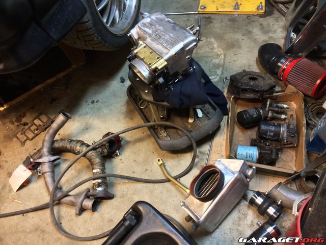

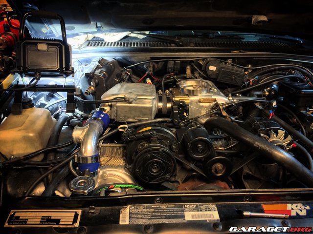

Nu händer de grejer ska ni veta!! wink kommer lite bilder imorgon blir jävligt bra det här!!
Sen tog jag ut den andra gumman så hon fick lite vår luft big_smile
https://www1.garaget.org/gallery/images/75/74808/74808-a6bb621cb44e0acecd3055adc92cd3b9.jpg

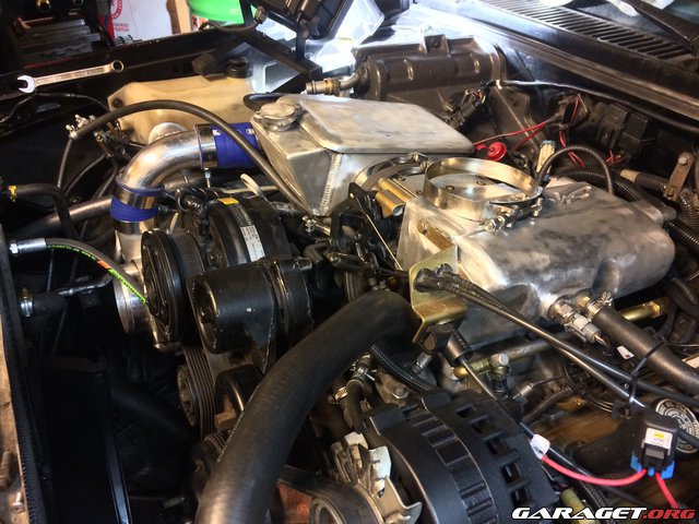

Allt flyter på, små ändringar har gjorts så håller på å plockar ihop henne igen! Ska smacka i NGK 8or o hämta ut tändkablar från PPF sen ska hon mappas på sprit bara! Har som mål att få ner henne till Barkarby !

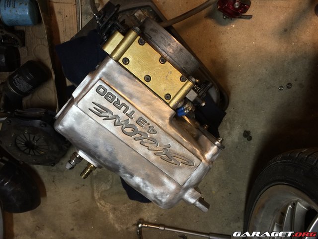

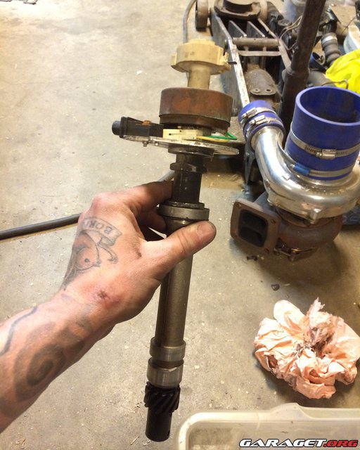

Det går framåt!
https://www1.garaget.org/gallery/images/75/74808/74808-3d7b921702aca323a7b414994d464f2e.jpg
https://www1.garaget.org/gallery/images/75/74808/74808-221177e088ffa51c520d75505143999d.jpg
Nu ska vi försöka klura ut hur vi ska få en korrekt, tillförlitlig trigger. ska ju inte använda fördelaren så tänkte använda mig av den! Bygga ett eget fördelarlock med givare som räknar ut varje varv som rotorn gör. 1varv på rotor = i kam varv därefter tända 1:an big_smile cool är väl det å E85 mappning kvar förhoppningsvis! big_smile

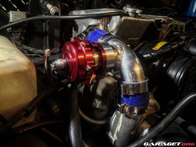

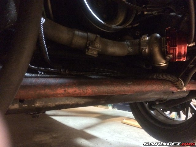

Dump på plats!
https://www1.garaget.org/gallery/images/75/74808/74808-4739be16e1ae8833eb8c670dbe159ed7.jpg
Lika så WGn cool
https://www1.garaget.org/gallery/images/75/74808/74808-18ff9727fd7c26cb6278b19d2f9fcca0.jpg
La ju märke till att den inte riktigt täta i konorna mot grenrören vid bänkkörningen å när jag plocka bort röret så såg jag att båda sidor va skadat... Så bara köpa nytt o svetsa om!

Hej då krom!! Jag har nu lackat "fronten"/"grillen" matt svart, ska lägga lite röktoning på GMC bokstäverna imorgon, det kommer bli helt fantastisk, vänta ni bara!! wink
https://www1.garaget.org/gallery/images/75/74808/74808-759cdef75cb9372b4b97165c701a1d4b.jpg
Drog även upp denna kille för modifikation idag. Blir ju fördelar löst bygge men ska använda fördelaren som trigger till tändspolarna cool snart så! Blev lite mer jobb än väntat men som man säger, den som väntar på nått gott väntar alltid för länge! big_smile snart dags för bänkning!!

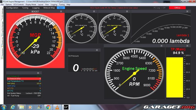

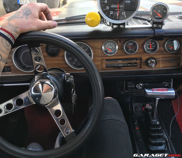

Så här kommer min dash med digitala mätare typ att se ut:)

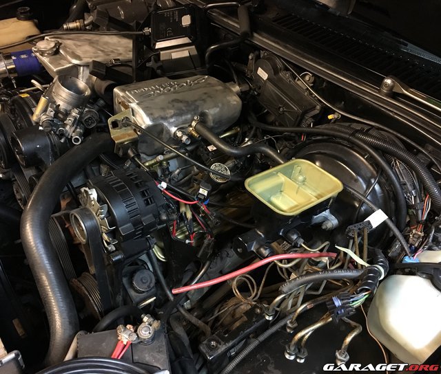

28 april 2016
#272

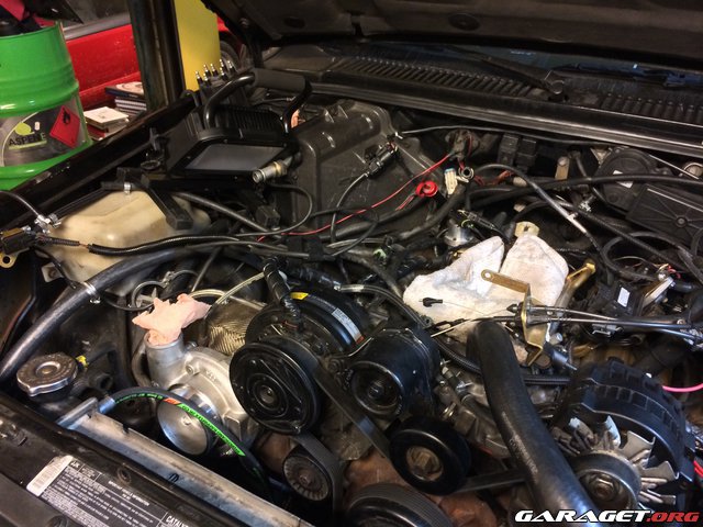

ABS delete! Snyggar till motorutrymmet, blev ruskigt mycke luftigare!!
Nu återstår bara att koppla in sig, fylla på å lufta cool
Ledsen att de är lite segt med uppdateringar, har varit rätt lugnt ett tag men det händer grejer! Mest finlir kvar nu sen jjävlar ska ni få se wink

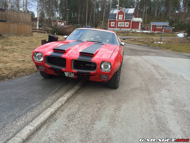

Gomiddag!
Nu är pontiacen besiktigad och klar... smile så nu ska typhoon fa'an ihop också, håll i er nu kommer de hända grejer!!
Jocke & jag är på g men först lite.... wink (kommer imorgon)

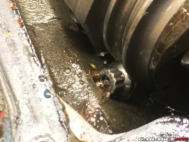

Hallå!
Fyfan va längesen de blev uppdaterat nu!
Ledsen för det men de händer så jävla mycket i livet just nu så har inte haft så mycket tid:/
Har nyligen fått reda på att jag har två permanenta o allvarliga nervskador i båda mina armar,
så har varit en massa läkarbesök o inkörning på mediciner o skit.... Menmen!
Idag beställde jag iaf triggers elmer hallgivare om du hellre vill kalla dom så!
Så så fort dom är hemma ska de byggas klart sen är de bara mappa o köra -ish:cool:

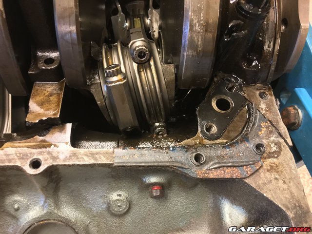

En annan tråkig grej är att Pontiac motorn är helt sop slut! Va ute o körde häromdagen låg i ca
100 blås typ när jag hör ett dovt POFF och hon sten dör.... Ringde å fixa så jag fick hem henne o
Körde en koll på toppar, vippar kamkedja etc.. Men hitta inge fel.. Hon läkte ingenting och såg visuellt oskadad ut.
tappa ur oljan men den va Schyst. Lyfta idag ur motor för å kika va felet var. Och ptja låter bilden tala för sig själv.
För er som inte ser så har veven gått av och spräckt blocket på minst 2 ställen tjoho!
