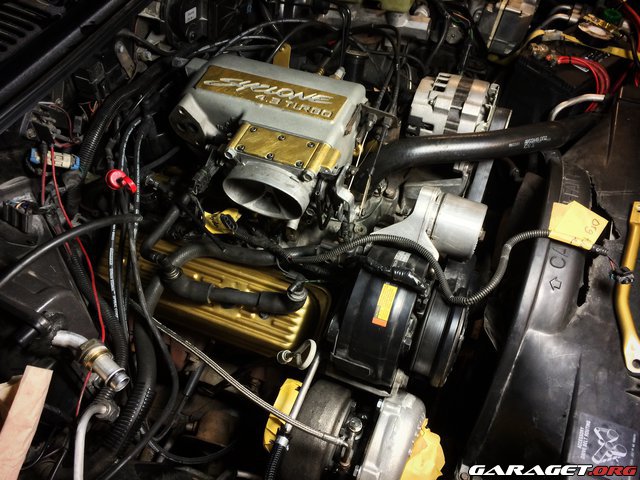

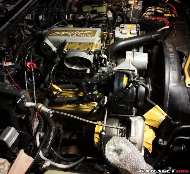

Börjar ju se ut som nånting nu iaf! All el inkopplad så börjar med vakumslangar o intercooler dragning ikväll!smile

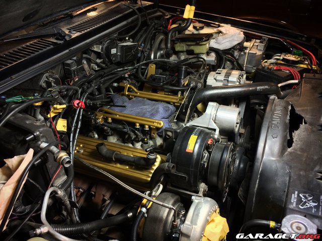

Snyggat till kablar, lackat lite fler detaljer guld, dragit lite turbo --> ic slang, nystat i vakumslangarna ( big_smile ) hitta ett diagram hur dom ska gå så blir de imöra:)

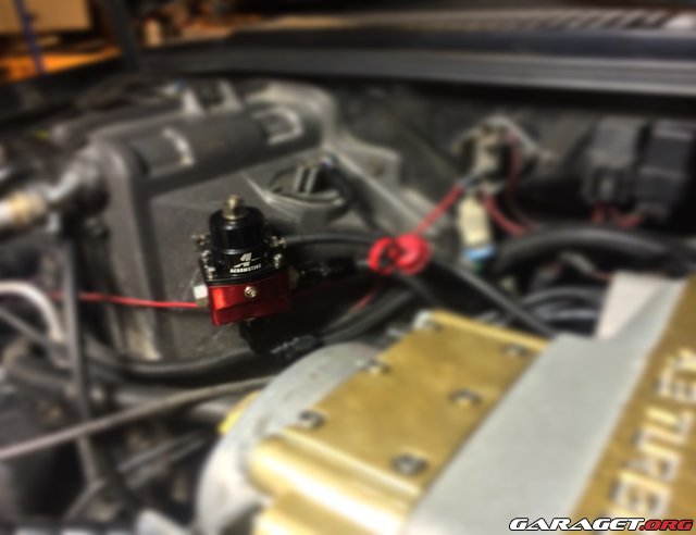

Bränsletrycks regulator, klart:) har fixat alla vakumslangar utom 2st som jag ska ta itu med strax. Först in till stanna hämta lite Stålomspunnen slang! Shit alltså de börjar närma sig uppstart! big_smile https://www1.garaget.org/gallery/images/75/74808/74808-dc50be7e98aea3e7ff966dc50769d8da.jpg

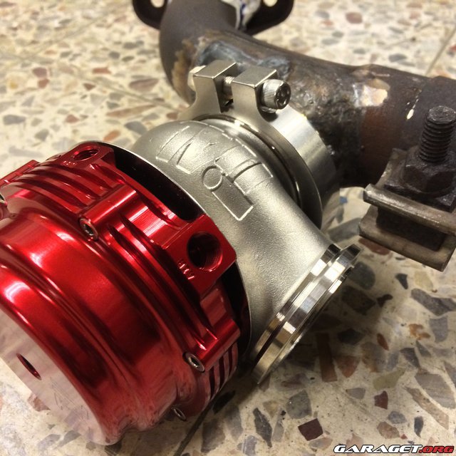

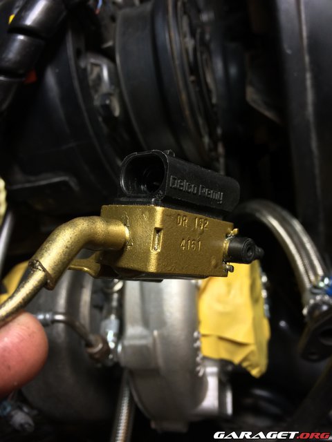

Vakuum slangarna är helt klara nu förutom dragningen till WG men den kommer den å i sinom tid:) funderar på om jag inte ska sätta folie på henne nu när jag ändå är i farten big_smile pass på, nu ska jag linda avgasbandage på WG röret så de kan monteras!
Här är styrningen till WGn:)
https://www1.garaget.org/gallery/images/75/74808/74808-9167125588daa778eee6f9d088777051.jpg

Mjaaaa... Idag va de en sån där "vafan har jag gjort för att förtjäna de här jävla strulet" ... Börja morgonen med att jag mötte en isbjörn i hallen för de va så jävla snor kallt inne i kåken... Jaha tänkte jag fan är de nudå o de visa sig att de va 19,5 minus ute o iomed att man renoverar hemma så har jag kastat ut alla gamla el element hahah!! big_smile satte mig i fruns gamla Peugeot 206 o dunka på Ö&B o införskaffa 2 oljefyllda element för 1200 pix som jag säkert kan rabbla upp minst 7 grejer jag kunnat köpt till bilen för big_smile jaja skitsamma slipper jag kanske frysa tänkte jag o kasta in dom i bilen.. Vrider på nyckeln så startar inte fläkt jäveln på den där lilla vidrigt fula bilen!! Inte såg jag nå på vägen hemöver heller för i passagerar sätet ligger 2 stora element då de va enda platsen det gick att få in dom.. Bilen är ju lika stor som skithuset på ett passagerar plan.. Min sido ruta vad vid det här laget helt igen frostat så såg inte spec mycket där heller o till råga på allt begränsad sikt framåt.. Körde halvt på känn hela vägen hem och hade jag kört i dike hade dom fått begrava mig med bilen och mina ny inköpta element då krocksäkerheten i denna lyxbil är likt då du går o pantar burkar, resultatet blir lika är jag ganska säker på. Så det var ju iaf en bra grej mitt i allt, elementen för nu är de varmt o gött men sen for jag till garaget...
Inte mkt som jävlats om man ser till mängden men de jag hållt på med har rent ut sagt ofredat mig på alla möjliga vis!

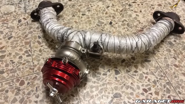

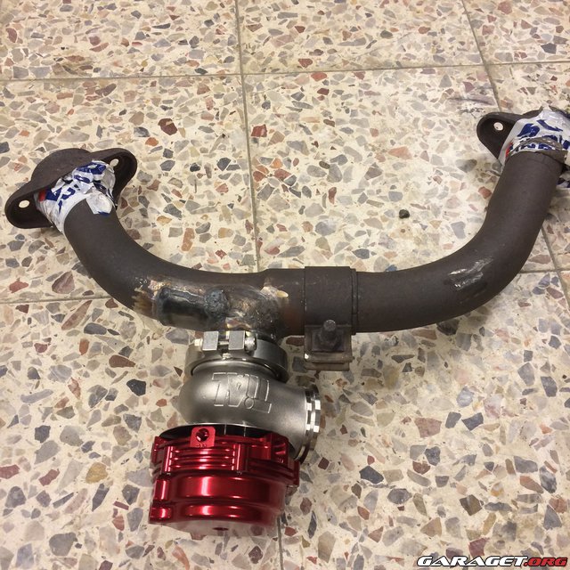

Börja med att linda på keramisk väv jag fick av min far då jag inte orka vänta på titan lindan hehe
https://www1.garaget.org/gallery/images/75/74808/74808-4bbb679cdb4b9debfd24e97575b9552c.jpg
Fan va nice tänkte jag!! Nu dunkar jag dit detta så hinner jag få dit intercoolern, koppla pumpen o dra slangarna innan jag åker hem.

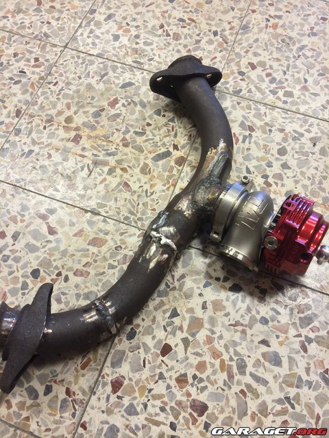

Jo men tjena! För de första måste jag vart full när jag märkte ut var wastegaten skulle placeras.. Dock är jag hel nykterist så kan inte skulle på det heller.. Mission impossible att få dit rör helvetet så tok ledsna så satte rondellen i skiten!
https://www1.garaget.org/gallery/images/75/74808/74808-d7719a092e5624d8fe5c69b3b5106ca8.jpg
Glasull är gulligt om man jämför mot va den där skiten kliar sen hade jag lindat allt med 1,5 rulle ståltråd för att slippa ha partier som lossnar.. Bort mä skiten sen likt på dagis försökte jag pussla ihop denna kaos.
Fixa så wastegaten hamna bra o inte tog i nånting (jag vägra byta plats på WGn för de va ett helvete att få dit i sig big_smile ) o börja klura på rördragningen.
https://www1.garaget.org/gallery/images/75/74808/74808-47a7ba4e8816ffb124f4273fa0ab019f.jpg får väl se imorgon om jag gjorde klokt tillvägagångssätt eller om jag helt enkelt sköt mig själv i foten big_smile peppar peppar ta i trä men såg bra ut vid prov monteringen iaf, så inleder dagen med å punkta ihop de där o hoppas på det bästa! Om jag nu tar mig till garaget. Den där lilla fula fransmannen utanför kanske har andra planer... big_smile
Senast redigerat av Buuhuu (7 januari 2016)

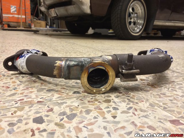

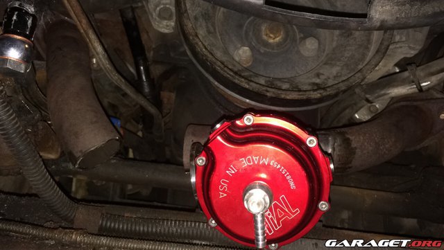

100% ! Nu jävlar passar de! Dags å linda skiten igen då big_smile
https://www1.garaget.org/gallery/images/75/74808/74808-f631ac7f152ae0c857b524aeb7e04ace.jpg
