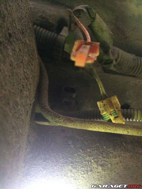

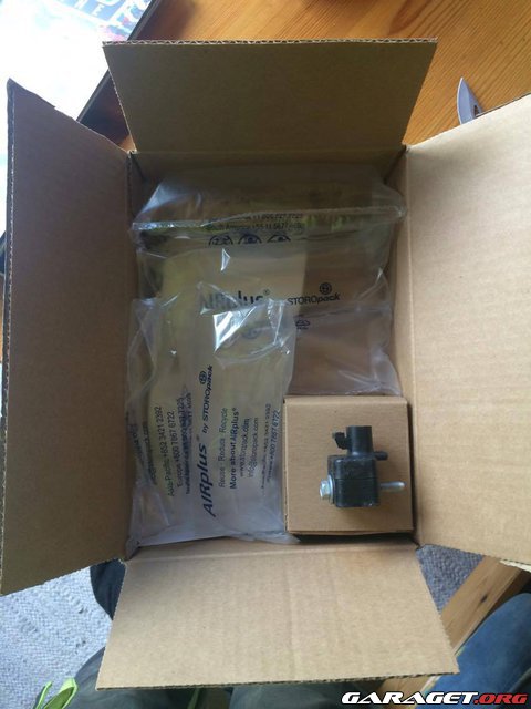

nu äntligen är airbag lampan släckt !! tog bara sisådär några månader...
beställde hem en ny från usa och efter ca 5 minuter så  va allt klart! de e nog de lättaste jag gjort på en bil...
rätt impad på paketet med, en liten plast låda på ca 3 cm kom i en låda lika stort som ett a4 papper
https://www1.garaget.org/gallery/images/202/201791/201791-f0cba8f35f27ff3970c75d76d202aff2.jpg

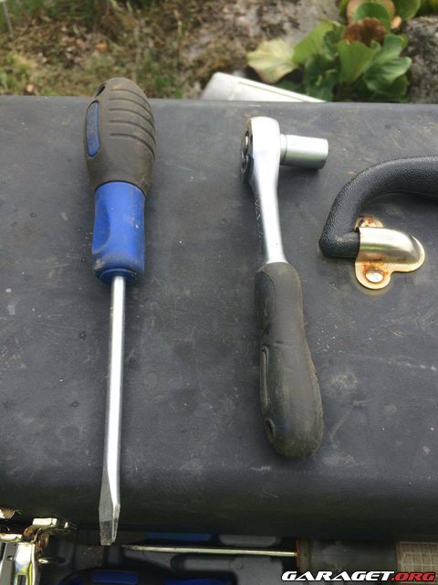

allt som behövdes va en plattmejsel för lättare få ur kontakten och en 10mm nyckel (eller i mitt fall spärr) till o lossa batteri och sensorn under bilen.
https://www1.garaget.org/gallery/images/202/201791/201791-1f8687268cf44c1a496d6f4c40702946.jpg
ser bråkigt ut o komma åt den men gick hur fint som helt, o inte fast rostad eller nått.
https://www1.garaget.org/gallery/images/202/201791/201791-d0f766acfd081e63b3cb1f7048aadd52.jpg

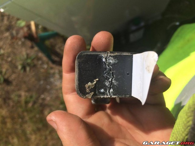

sen ser ni ju va som hade hänt med den gamla sensorn , rätt vanligt tydligen
https://www1.garaget.org/gallery/images/202/201791/201791-a2b0091ea454ed655457cbd23127848e.jpg
Specialist
1 187 Inlägg
10 juni 2016
Hahaha, så där ser 2st av mina också ut, men av någon anledning så slocknar Airbag-lampan och indikerar att allt är helt normalt. Misstänker att någon tidigare ägare har MartinTimell'at elsystemet ganska friskt.

120 Inlägg
10 juni 2016
haha ja sålänge de slocknar o så, sen om de funkar riktigt vid en krock... ja de vill man inte ta reda på oavsett.. xD
men enligt mig finns de inget värre än egenlösningar på elsystem.. o när de krånglar, då e de hemskt på riktigt hehe

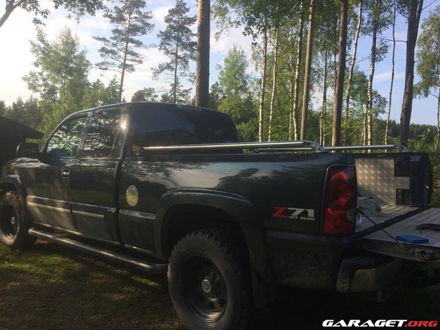

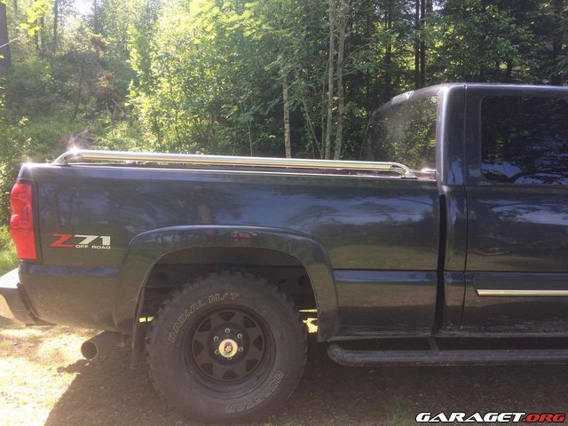

besluts ångest... ska jag ha kvar räckena som dem är? eller lacka om dem? eller ta bort dem helt?
https://www1.garaget.org/gallery/images/202/201791/201791-7960ff8908b9dade9abf33d160cb8ce7.jpg

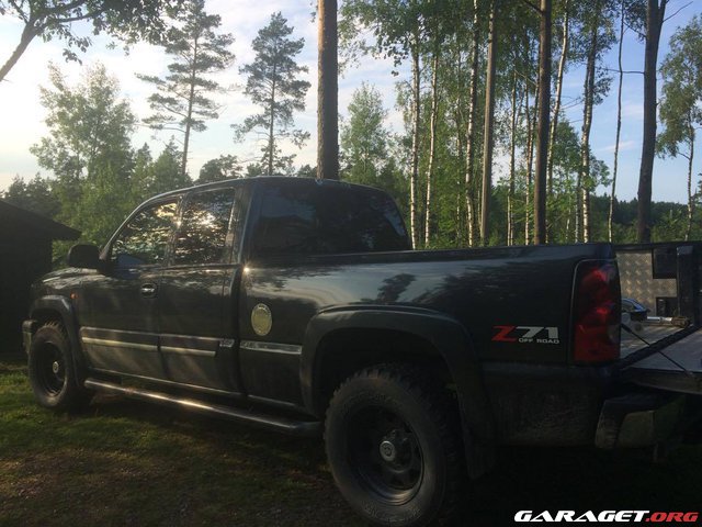

25 juni 2016
#76
en bild med räckena o en utan
https://www1.garaget.org/gallery/images/202/201791/201791-316332c04f5699ff06a0a94e2cd40ec3.jpg
utan
https://www1.garaget.org/gallery/images/202/201791/201791-2e1f0679d85be736ed8d762ce1c6d67c.jpg

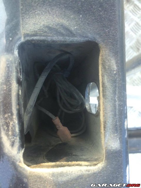

sen hitta man en gömd kabel under ett av fästena.. undra va den gått till?...
https://www1.garaget.org/gallery/images/202/201791/201791-66a30389a3436382be5096c11471453c.jpg
Båtmek
720 Inlägg
26 juni 2016
#77
Röstar på utan
Specialist
1 187 Inlägg
27 juni 2016
#78
Är de stadiga nog för att spänna fast saker i? Behåll dem! Om de är veka och bara sitter för syns skull - ta bort dem tongue

120 Inlägg
27 juni 2016
#79
ja de går ju o spänna i dem till viss del såsett så helt meningslösa är dem inte men samtidigt så gör jag sällan de så dem blir bara överflödiga då istället... just nu kör jag utan o ser/känns faktiskt lite tomt ut utan dem... hehe
The Real Team
235 Inlägg
27 juni 2016
#80
Jag röstar på att ha dom kvar fast men typ matt svart krymp lack smile
