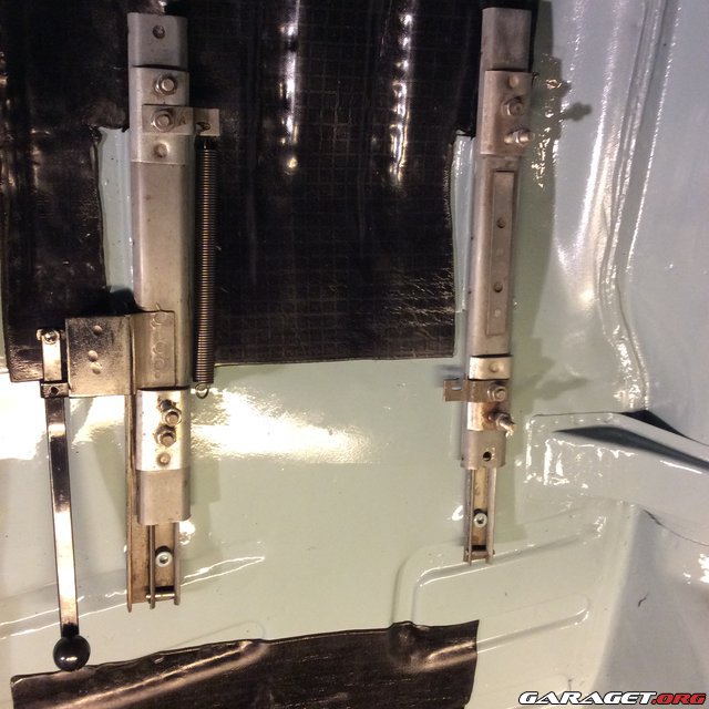

https://www1.garaget.org/gallery/images/72/71713/71713-d081b38606271833ee507fe907da25c7.jpg
På passagerar sidan hade jag rätt stolsskenor men inte på förarsidan

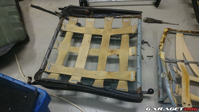

https://www1.garaget.org/gallery/images/72/71713/71713-e37c09937e8f1217d7682ee5b7ce03d1.jpg
Bilderna kommer lite i fel ordning här ,hittade lite mer bilder i telefonen.
Här är sätet innan renovering

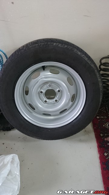

https://www1.garaget.org/gallery/images/72/71713/71713-d0201001a4c8e7362d8afc005b94f4b3.jpg
De gamla 5,5 tums fälgarna är blästrade o lackade

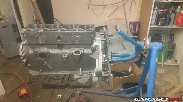

https://www1.garaget.org/gallery/images/72/71713/71713-b12ecb67171083877b68567b27bf8bf8.jpg
Motorn är nu monterad i bocken ,väntar nu på vev o kam axel

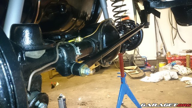

https://www1.garaget.org/gallery/images/72/71713/71713-898fbe4595c628eb25556f2ff4399496.jpg
Panhard staget är nu riktat

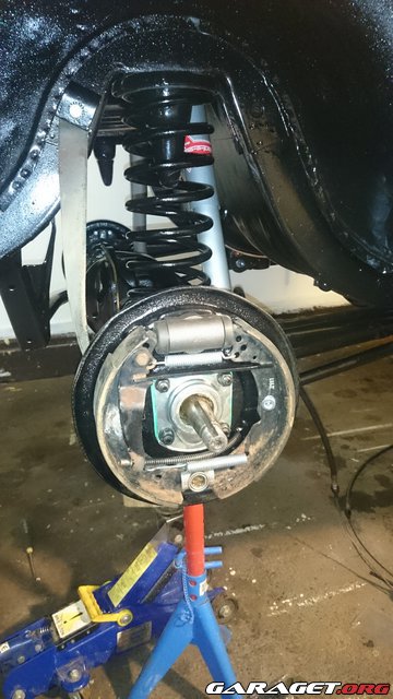

https://www1.garaget.org/gallery/images/72/71713/71713-95e78a763c5dc2b9955d7234c60e9283.jpg
Bromsarna är klara bak ,använde de gamla bandens för de var inte farligt slitna ,men lite rost var det på de,men blir nog bra ändå

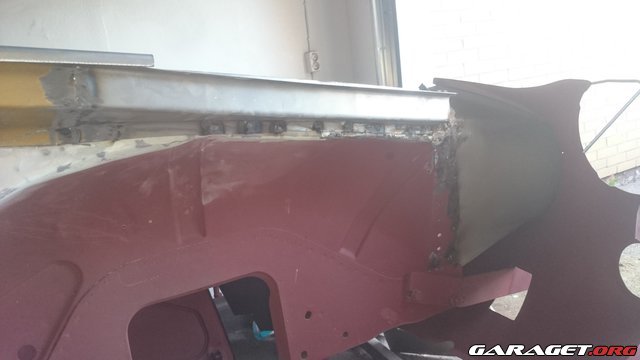

https://www1.garaget.org/gallery/images/72/71713/71713-d0de2b32158ca74cd6a4d9dcc66daf7e.jpg
En gammal bild på skärm balken,fick göra om den då den gamla var uppsvetsad sen tidigare och var felgjord

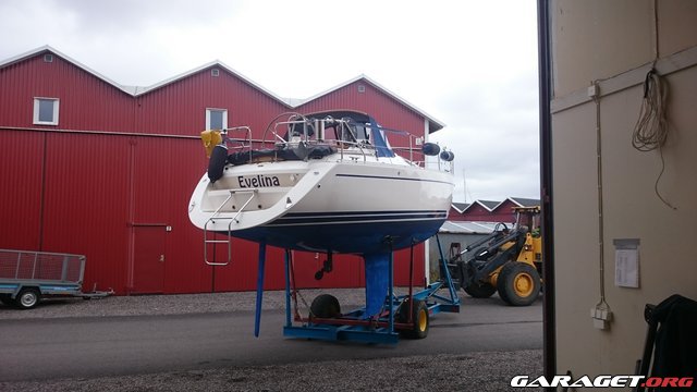

Tyvärr blir det ett avbrott på några veckor ,nu måste båten tas om hand

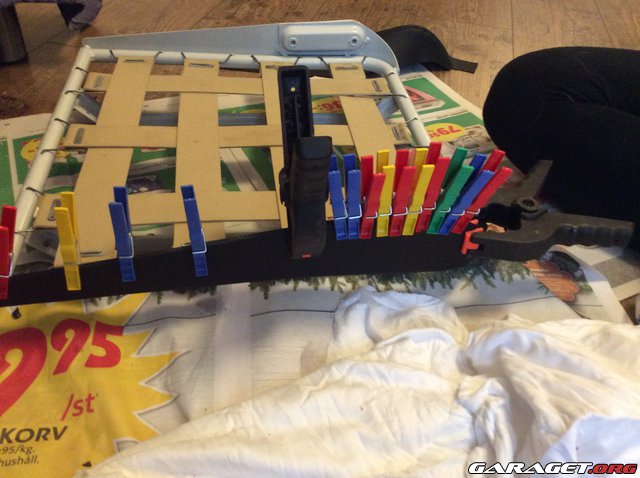

Sätesram 2 skall få sido skinnet limmat
964 Inlägg
23 december 2015
#77

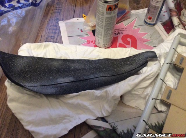

https://www1.garaget.org/gallery/images/72/71713/71713-06bfe76075644ef262cfbdccd1e3f47e.jpg
Lite besvärligt är det ,lite utbuktningar som måste få fäste,men lite klykor funkade bra,använde spraylim för textil o skinn nöp ganska bra

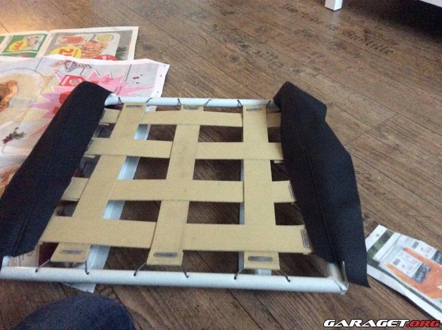

964 Inlägg
23 december 2015
#78
https://www1.garaget.org/gallery/images/72/71713/71713-6d3fabfe9341c0a7024293eb3276049e.jpg
Nylimmad,skall bara torka till lite

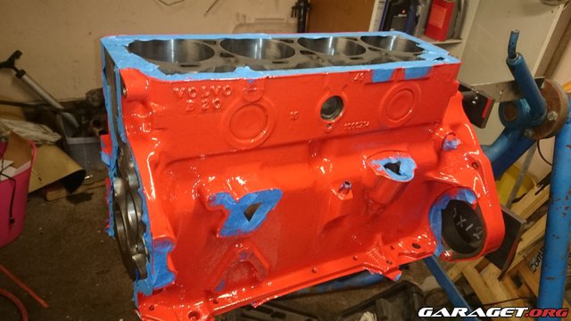

https://www1.garaget.org/gallery/images/72/71713/71713-756b9d8de7decbc40c3a6df2b858b275.jpg
Har fått målat blocket idag .
