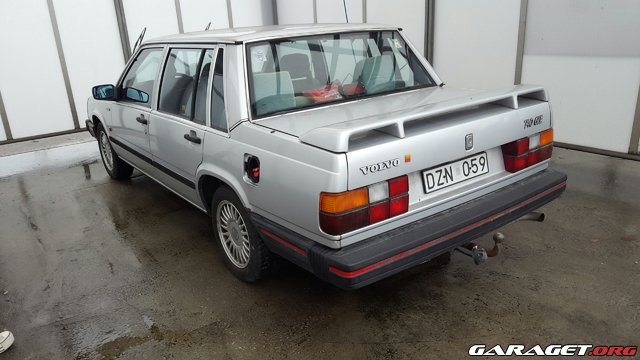

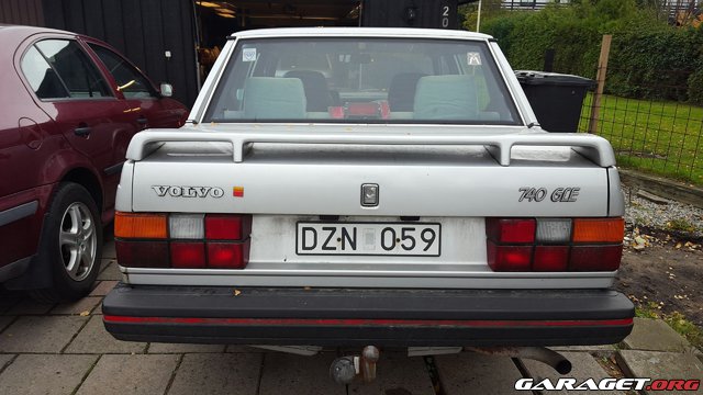

Tjena! köpte mig en 740 84a som har gått 13xxx mil och är rent rostfri undertill. Lite negativa var att där är yt rost i alla skärmar men det ska lagas och göras fint! Köpte mig även en d24tic motor som ska fräschas till lite, ska byta alla remmar måla upp lite kåpor i en fin svart färg, det bästa med den motorn var att där inte va nån olja på den som där annars brukar vara! :)
Vad jag har tänkt med denna tråd? jo jag har tänkt att uppdatera ofta och hålla tråden igång tills jag är klar med den, ska förhoppningsvis vara klar till Gatebil 2016 :)
Lite saker som ska på den, (x) har fixat () letar fortfarande

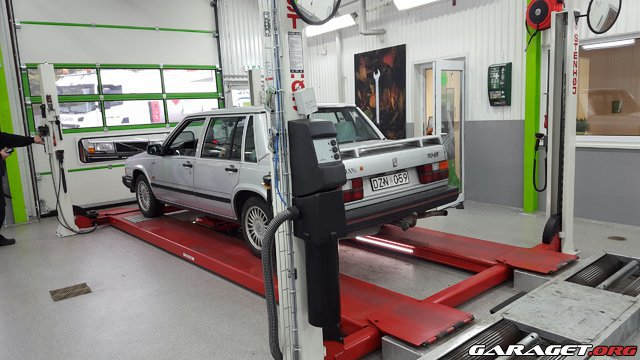

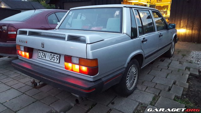

Jag började med att smörja upp alla bromskolvar då den har stått sen 2008a, när jag väl satte igång blev jag rätt förvånad över att alla kolvar gick så lätt vilket var bra smile så jag satte även på lite fräschare fälgar till besiktningen smile
https://www1.garaget.org/gallery/images/216/215526/215526-de273054233ba8be82216a656264bea4.jpg
väll inne på besiktningen så fick man hur mycket beröm som helst över att den var så fräsch undertill och även resten av bilen, han satte igång med att besiktiga bilen osv. när han var klar med pappers arbetet och de så fick jag domen i handen, jag trodde han skoja först men de blev blanka papper big_smile
https://www1.garaget.org/gallery/images/216/215526/215526-283ac19ba8ceb75b002633958818428c.jpg
då bilen blev besiktigad så blev den en brukis i 2 veckor smile

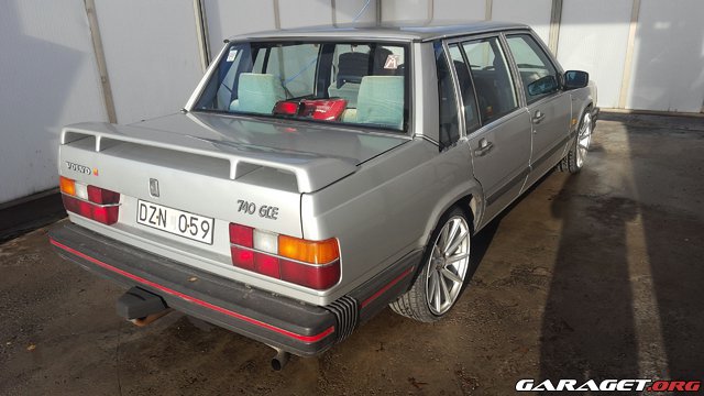

https://www1.garaget.org/gallery/images/216/215526/215526-ccaf0bdfbf92eb085cc2786f9dfba662.jpg
original 740 GLE i kursiv stil monterades big_smile

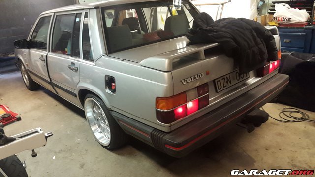

https://www1.garaget.org/gallery/images/216/215526/215526-1b076fcdb40d28419bea2cd3b49ea4c1.jpg
fint med dimljus där bak smile

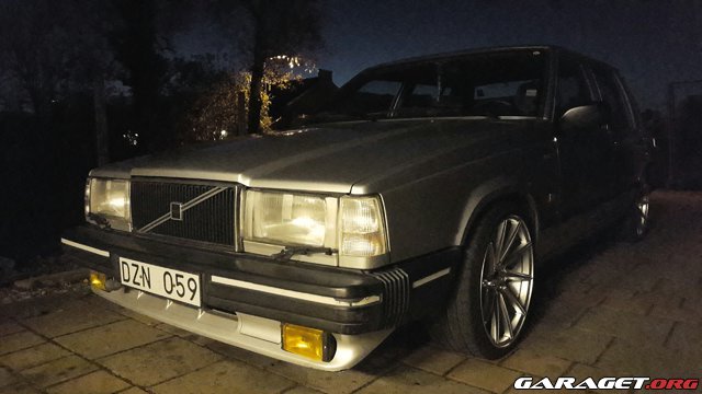

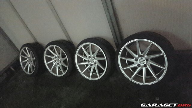

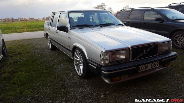

sen var jag sugen på 18 tummare, så mk18 stog högst upp på listan men jag tyckte verkligen inte att dem fälgarna passade in hmm
https://www1.garaget.org/gallery/images/216/215526/215526-291a5786d3bdd34e0367e280fd44250d.jpg
så jag byttade mina mk18 mot im5 och två rent nya spacers smile
https://www1.garaget.org/gallery/images/216/215526/215526-f892d52826a754abb48f75b70f73be14.jpg
nytankad och dem nya fälgarna på smile

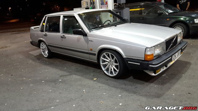

https://www1.garaget.org/gallery/images/216/215526/215526-876010c99fad67a34f4188d35df65713.jpg

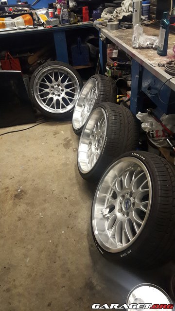

men såklart så blir man aldrig nöjd så jag bytte bort im5 fälgarna mot ett par super dtm som hade gått max 20 mil smile

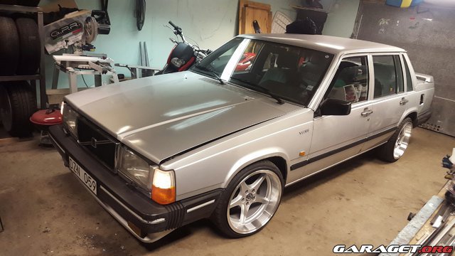

https://www1.garaget.org/gallery/images/216/215526/215526-9112c05c343655187ff9fb7f048dbaa8.jpg
prov monterade en fälg, tror dem fälgarna kommer sitta bra på den om man sänker lite till smile
https://www1.garaget.org/gallery/images/216/215526/215526-26985d506fa51c22d8c81115ec46cb2a.jpg

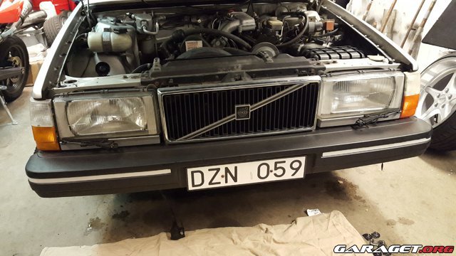

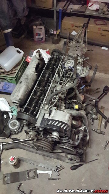

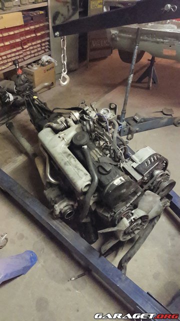

köpte mig en d24tic som ska åka i bilen smile
https://www1.garaget.org/gallery/images/216/215526/215526-02fe8246067875674c6598d9e29706fe.jpg
så den gamle E motorn åkte ur lite synd egentligen men vem vill inte åka skattebefriad diesel? big_smile men e motorn ska säljas om nån är sugen har alla servicepapper på den smile nu ska elen rensas lite och de ska snyggas till i motor rummet smile
https://www1.garaget.org/gallery/images/216/215526/215526-9541f6f8efd6977e59a481b0c7a38c8c.jpg
bilen ska byggas om till manuell också, så de får bli en m47a istället för m46 smile
https://www1.garaget.org/gallery/images/216/215526/215526-d01269852f08f33825a70dc7f0ecc8fa.jpg
Nu ska en stor service göras, byta alla remmar, vattenpumpen ny olja och filter och även nytt dieselfilter. innan motorn läggs i så ska den tvättas ordentligt smile de bästa är att där knappt är någon olja på motorn big_smile

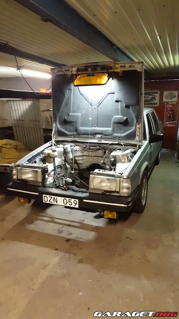

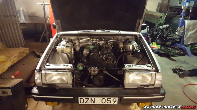

Tjena! då var de dax för en liten uppdatering big_smile kommer bilder undertill så de är bara till att kolla och kommentera vad ni tycker tongue

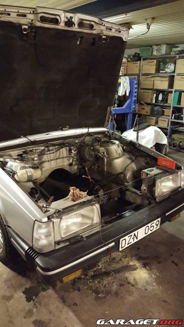

https://www1.garaget.org/gallery/images/216/215526/215526-9adbfe3597423b27cadeca55c173d574.jpg Bilen rullades in i garaget, hängde upp en bra arbetslampa med big_smile
https://www1.garaget.org/gallery/images/216/215526/215526-48556de4124f19ea989db99b6326cfc6.jpg
en liten före bild smile
https://www1.garaget.org/gallery/images/216/215526/215526-4747f3d5c45787b8e2da32c0a0287d44.jpg
och en liten efter bild när jag har torkat bort allt skit smile skiten satt hårt som man men lite vilja och bra medel så blev de riktigt rent big_smile

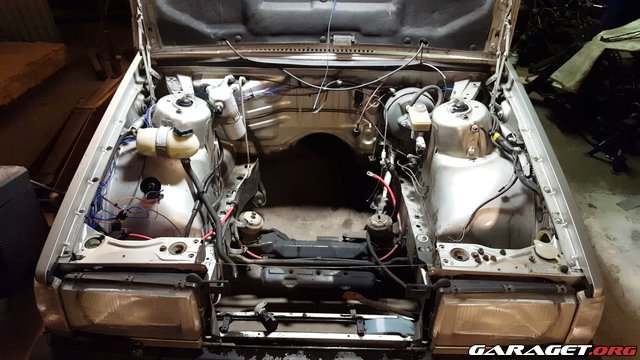

https://www1.garaget.org/gallery/images/216/215526/215526-a0749a75fc1a82acfdbc968c93f75f68.jpg

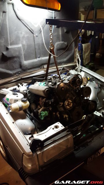

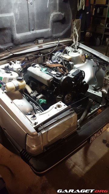

bägge motor fästena passade bra på bensin balken yikes de förväntade jag mig inte, men de var bara till att bulta fast dem och testa med motorn oh se så att dem stämmer överens smile
https://www1.garaget.org/gallery/images/216/215526/215526-576e5bfb1f90d2553df39125fe5fd4d1.jpg
motorn är påväg i smile
https://www1.garaget.org/gallery/images/216/215526/215526-694726448821c38d45f882cc7c442cfb.jpg
motorn passade hur bra som helst i fästena big_smile
https://www1.garaget.org/gallery/images/216/215526/215526-2708669553f4e11bc4bb25391bada477.jpg
nu väntar jag bara på fler saker t d24an så jag kan starta upp den smile såsom kylare, oljekylare och lite sånt tongue

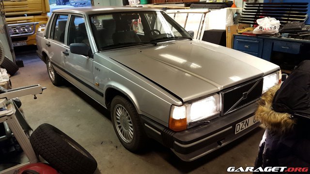

https://www1.garaget.org/gallery/images/216/215526/215526-094e20774e5696c768cc2a89fc3fe7fc.jpg

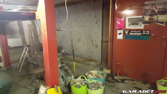

Har inte hållt på så mycket med bilen just nu då vi håller på att sätta i en ny port till lyften, de är intr myclet kvar nu men där är ingen plats i garaget t 740n hmm men 740n kommer in i helgen! big_smile
https://www1.garaget.org/gallery/images/216/215526/215526-f8e5ea13d91e49a3a6889f9095dadf70.jpg
fint med dtmare wink synd att där är två som är 17 tummare hmm

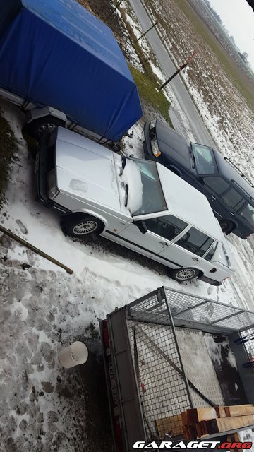

https://www1.garaget.org/gallery/images/216/215526/215526-e3e4351a681e28438bc31720a73dae38.jpg

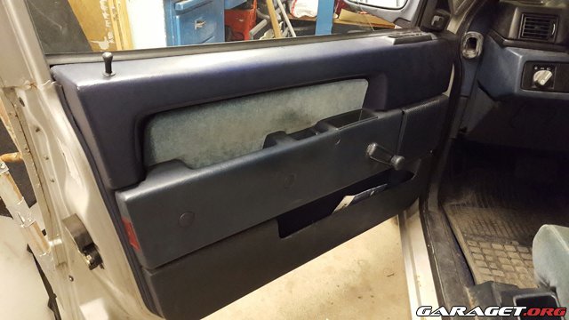

En liten bonus bild på en frusen GLE hmm bilen kommer då in i garaget i helgen så dem blir den upp pallad, fixa rosten i skärmarna men som tur är så är de ingen genomgående smile
bromsarna ska målas upp och jag ska byta inredningen till svart helskinn och fixa innertaket smile de grön/blåa plysch stolarna är även till salu smile

15 januari 2016
Nej behåll plyschen! Är ju vanligare med skinn än med vanligt tyg numera! Funderar på plysch till min 745 men tror inte det finns i svart tyvärr hmm
Ser bra ut i övrigt. Men du behöver väl ändå inte en lyft? Bättre jag kommer och hämtar den wink
Nja jag funderar på att ha inredningen blå och svart då allt de andra är i riktigt fint skick förutom stolarna som inte passar in med färgen hmm

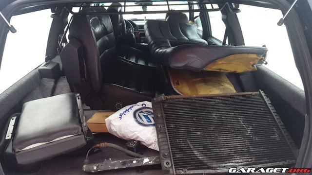

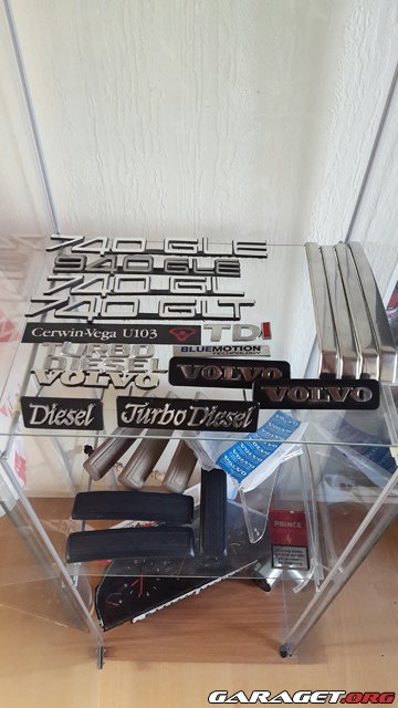

https://www1.garaget.org/gallery/images/216/215526/215526-eee5aee9f368a102409626057abac094.jpg
Fick hämtat helskinn stolar och baksäte igår i fint skick big_smile även kylare, oljekylare glödbox fick jag hämtat igår smile så bilen åker in i garaget imorgon så då drar projektet igång igen för fullt, de börjar dra ihop sig t elmia ju smile
