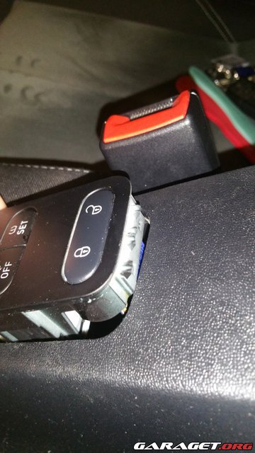

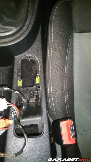

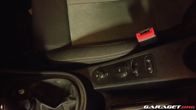

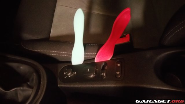

Det första man fick se när man skulle provköra bilen var att bilhandlaren precis innan vi kom fram tryckte "sönder" knappen till däcktrycksövervakaren. och idag fick jag tid för att gå ner och pilla lite på detta. Så det är vad dagen inlägg kommer att handla om.
Dåligt ljus så kvaliten på bilderna blev inte dom bästa, men man ser nog vad det handlar om tror jag wink
https://www1.garaget.org/gallery/images/217/216421/216421-5dfcb9105a750ac35f7f65ae847f8804.jpg

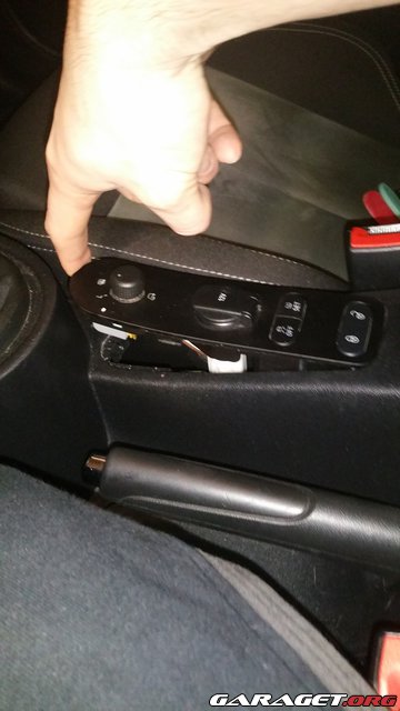

Som ni ser så har bilhandlaren tryckt ner knappen så den lossnade från sitt fäste.
https://www1.garaget.org/gallery/images/217/216421/216421-a6d09c7bc1179c4d2838803c44ad0c45.jpg
och då får man ta fram smörknivarna vill ju inte förstöra plasten med tex en skruvmejsel, jag måste ju ner och fiska upp den till sin rätta plats.
https://www1.garaget.org/gallery/images/217/216421/216421-4b9e7353096837e9e1ae757ba91de5ef.jpg
själva konsollen sitter i de två klippsen på vardera sida. jag tog en sida i taget.
men den går inte att dra rakt upp..
https://www1.garaget.org/gallery/images/217/216421/216421-8189c035688b8cbb1b5a0c9e9054305c.jpg
utan det satt som hakar på bak kanten av allting.
https://www1.garaget.org/gallery/images/217/216421/216421-6d93de753cd90718bbe622923342f44a.jpg
sen vare bara att trycka tillbaka knappen i sina fästen, svårare än så var det inte för denna gången. Sen vare bara att sätta tillbaka konsollen och det gick mycket smidigt.
Så nu ser de bra ut igen på den fronten smile

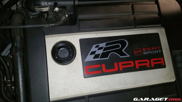

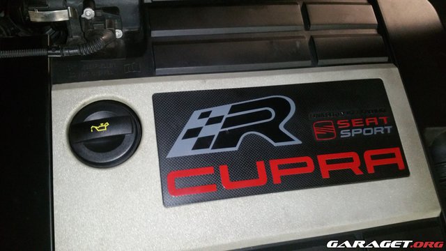

idag blev det ett mycket enkelt och smärtsamt projekt.
https://www1.garaget.org/gallery/images/217/216421/216421-d37abac270036704cb4d21b007a553a4.jpg
De gamle oljelocket som är trasigt, köpte ett nytt idag, 109 riksdaler tog dom för den jäveln minsan.
https://www1.garaget.org/gallery/images/217/216421/216421-89dffc664c41aa63329bcd4f4a68607a.jpg

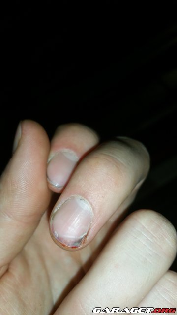

Vek nageln lite lätt, svider som attan ska ni veta xD naaw puttinitti tänker ni nu, och de gör ni rätt i wink
https://www1.garaget.org/gallery/images/217/216421/216421-3d3cd7d7246cf6a5c1a231f0cd9edfde.jpg
Blev bra mycket bättre. Hoppas på att det var de gamle locket som gjorde att det luktat olja vid tomgångskörning.
Annars får de bli en närmare undersökning när tid finnes.

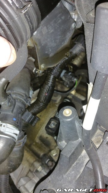

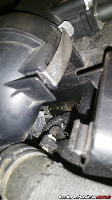

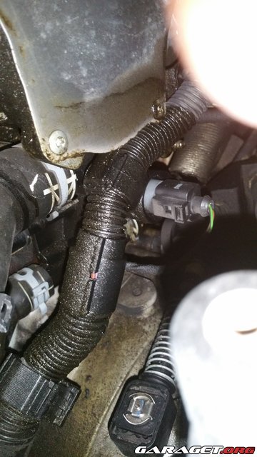

jahopp, idag hittade jag två ställen där det är olja vid sidan av motorn eller vad man ska säga.
här har vi en liten liten slang med kassa spännen (slangklämmor) som jag fått tips att kolla efter. i mitten av bilden
https://www1.garaget.org/gallery/images/217/216421/216421-65681155a345bd8e167a59b5a90be048.jpg
sen har vi till höger om motorn (fram ifrån).
https://www1.garaget.org/gallery/images/217/216421/216421-55b9d3c03c534c90610d9c853ebb04bd.jpg
https://www1.garaget.org/gallery/images/217/216421/216421-e10d1cb0eecb478b27c92c07da951b84.jpg
har även känt lukt av typ olja när man stått på tomgång ibland, så här har man troligtvis fått svaren/svaret.
inte de bästa bilderna men de visar iallefall att någonstans äre inte tätt. Så det får bli en motortvätt här näst, sen får troligtvis pengarna börja rulla -.-' man kanske skulle ta sig en titt på camfollowern också.

Du har ju ett lock som är skruvat precis ovanför all olja på den sista bilden. Har du tur kommer läckan därifrån.. Alternativt kan det vara slangarna till vevhusventilationen.
Jag bytte min kamföljare vid 3600 mil och då hade den börjat slitas, men var i ganska bra skick.
Ta av motorkåpan innan tvätten bara så du kommer åt att göra rent ordentligt.
Klicka loss sladden till luftmassemätaren, lossa clipsen på översta bilden (luftröret) och skruva loss de två skruvarna som håller luftintaget mot fronten.
Sen är det bara rycka, men kör bilen innan så kåpan blir varm.
Kåpan sitter utav bara fan första gången man rycker den.
Har det försvunnit mycket kylarvätska?
Lite kan försvinna med tiden utan att det är något direkt fel. Kolla om du har vatten i oljan eller olja i expansionskärlet. Har du inte något av det så är det troligtvis inte topplockspackningen.
Senast redigerat av Deception (11 januari 2016)
det får kanske bli nästa helgs projekt att ta sig en motortvätt och kolla igenom så gott jag kan. bilen har ju gått 8k nu, ingen aning om kamföljaren har bytts någon gång, ser inte att den står med i några servic planer heller på de papper jag kollat på.
nja det är inte mycket vatten som försvunnit, men lite lite. ingen olja i kylarbehållaren, det är så rött och fint så. dock är de lite vitt (kondens) när man öppnar oljelocket.Men inget på stickan. Dock så har den inte fått gå några jätte långa stärckor nu de senaste.
Seat leon cupra r -11
Kamföljaren byts aldrig på service, just därför som den är viktig att kolla själv.
Jag tycker inte att det låter som om topplockspackningen har gått..
Tror mer på de saker jag skrev i så fall.
Kollade på min bil idag och all skit utifrån blåser in genom grillen och rakt på där du har olja, så det kan se värre ut än vad det är också då min inte läcker men ändå såg ut som kriget av smuts där..
Mina stänkskydd är original från SEAT.. Dyra ja. Men perfekt passform och sitter i innerskärmarnas skruvar så det tar typ 10 min att montera dem smile
då skulle det ju (kanske) kunna vara så att det bara kommer från den lilla slangen. för ibland luktar det olja vid tomgång, vet inte hur man ska beskriva lukten, typ varm olje doft, nästan till att det luktar lite bränd olja, men det är bara vid tomgång man känner det, precis som att om man kör så kommer inte doften in till cupen genom fläktarna.
och det där med skärmarna är ju just att de är bra passform från seat, men jag tänkte om det är någon annan som tillverkar de där också. eller om det finns någon återförsäljare som säljer de billigare smile får ta mig någon dag och söka lite wink
