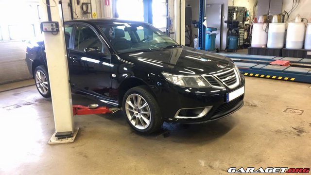

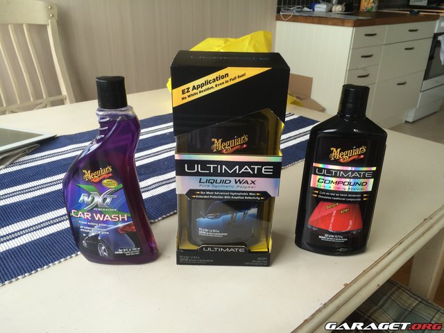

Lördag och helg innebär tomt i garaget, så varför inte piffa upp lacken lite för att få lite mer glans på den svarta färgen smile
Man kan välja mellan 5 eller 3 steg (om jag förstått det rätt). Så jag åkte ner till Mekonomen och bad om tips på vad man ska använda för att bara köra 2 steg då tiden inte riktigt finns för tillfället. Så det blev detta smile
https://www1.garaget.org/gallery/images/215/214224/214224-7990c8f7c342fef4367833554782931a.jpg
Så i fredags tog jag bilen till mors jobb och tvättade:
https://www1.garaget.org/gallery/images/215/214224/214224-5ed4ddca096de4323ca2fe08be5d1abd.jpg
https://www1.garaget.org/gallery/images/215/214224/214224-bddc866221dedac3bb805d645c5d3484.jpg
https://www1.garaget.org/gallery/images/215/214224/214224-2797cbf04c6ee0cc0b696ed230b7b86b.jpg
Efter fälgtvätt, avfettning och Meguiar's Car Wash medel ställde jag in den för natten så den inte blir dammig smile
https://www1.garaget.org/gallery/images/215/214224/214224-9b73401d38696c7535ba0c132a146e69.jpg
Passade på att maskera big_smile
https://www1.garaget.org/gallery/images/215/214224/214224-e8467d62653ccc3a66d7f7269cc41239.jpg
Passade även på att ta en kik under för att se hur smutsigt det var:
https://www1.garaget.org/gallery/images/215/214224/214224-983cccb589a4fdd93d7d19a442d98012.jpg
https://www1.garaget.org/gallery/images/215/214224/214224-dea32f65754eb6d409a0b58a8cdaaea5.jpg
Lite svårt att se kanske, men blev lite skillnad iaf smile Mycket snyggare när det blänker lite wink
https://www1.garaget.org/gallery/images/215/214224/214224-77967835f6d80905d543d9e104c7de81.jpg
Jag hann dock bara 1 steg idag (compound) som tog cirkus 3.5h roll Blir att fortsätta imorgon med vaxet så blir det finfint. Mer bilder imorgon! smile https://www1.garaget.org/gallery/images/215/214224/214224-396c7643e87de63f3e12a9f17e0a663c.jpg

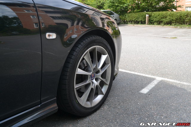

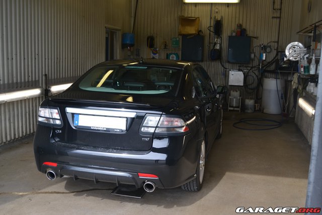

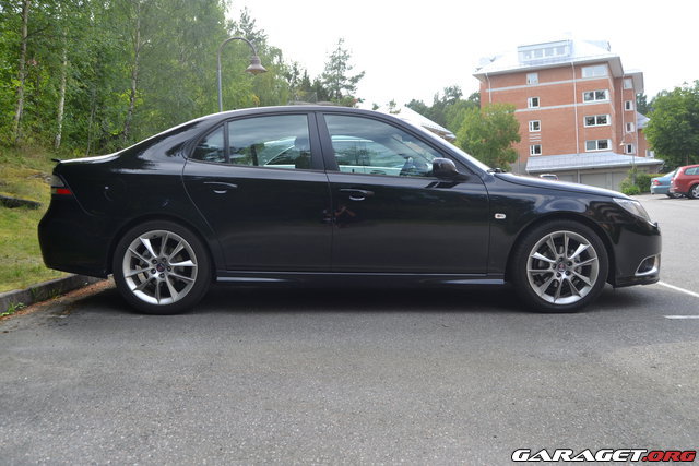

Första andetagen för bilen sen i fredags efter att ha stått inne i garaget för tvättning och vaxning smile
Såhär blev resultatet, om det går att se lol Glömde kameran hemma och ljuset var inte på min sida.. Men överlag så är jag mycket nöjd med Meguiar's-produkterna smile
https://www1.garaget.org/gallery/images/215/214224/214224-d7e0b61f9557d21d0f1c12a405d7f83d.jpg

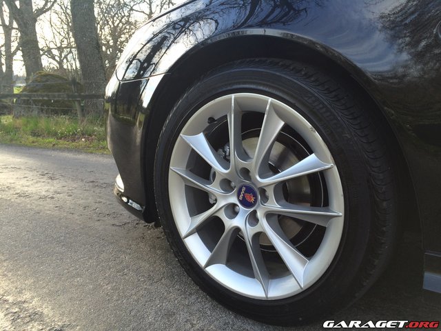

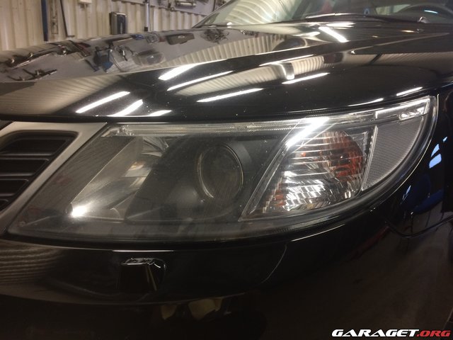

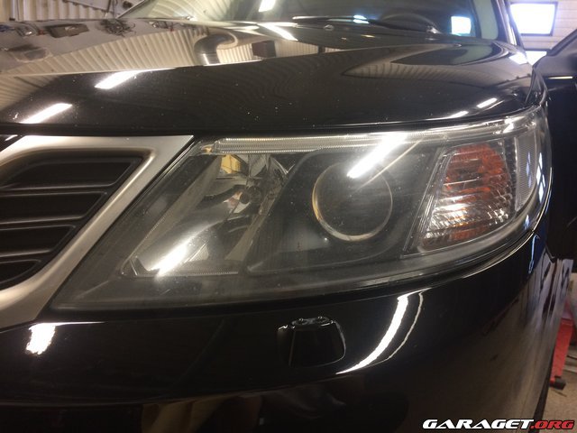

Funderar lite på vad man ska piffa upp nu? Något som jag har stört mig på ett tag nu är framlyktorna:
https://www1.garaget.org/gallery/images/215/214224/214224-f0f48ee67713dcaa54712431f199f8a7.jpg
https://www1.garaget.org/gallery/images/215/214224/214224-8a028b03b5e775447d38470c00aa6dbb.jpg
Det var en i SAAB-gruppen som laddade upp en för & efter bild på sina lyktor och de såg ut som nya efteråt yikes Någon här som har erfarenhet av detta och vad det kan kosta för att köpa in allt? smile
Ska försöka ut och plåta lite bättre bilder men vill ha på nya grillen och sänkningen först, så vi får se hur det blir wink

Den blänker så fint:) Men framlyktorna bör du absolut fixa till smile Jag har en sparad printscreen från en som hade gjort i ordning sina och han gjorde såhär: Våtslipade med 600, 1000 och 2000papper. Polerade med Buffer 2000 och förseglade med Silver One.

Tack så mycket!! smile Våtslippapper är beställt så nu finns det ingen utväg wink Ungefär samma väg jag fick tips om smile Jag tänkte köra följande steg: 1500, 2000 papper, autosol, rubbing, polish, vax och lackförsegling. smile

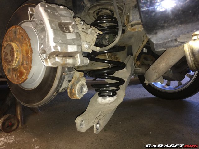

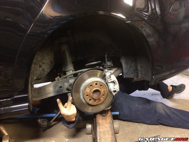

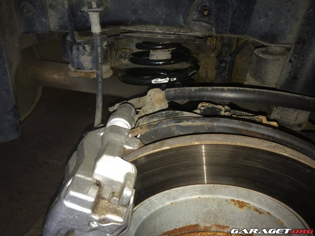

Bra och Dåliga nyheter sad
De goda nyheterna:
Fjädrarna kom på i bak och gick supersmidigt, tack "amoreex" för guiden smile Tyvärr fanns inte tiden till för att byta i fram pga av lite omständigheter som ni kommer får läsa nedanför. Bjuder på lite bilder iaf smile
https://www1.garaget.org/gallery/images/215/214224/214224-9aee6cb973797a00972a2f5dc7024f85.jpg
(Bilen är säkrad!)
https://www1.garaget.org/gallery/images/215/214224/214224-15b66550981f61b8c660b552ad4dc2ca.jpg
https://www1.garaget.org/gallery/images/215/214224/214224-690a87e0547357f0c729e9b3396dd2b5.jpg
https://www1.garaget.org/gallery/images/215/214224/214224-3daf031458952d596c92b7679d5952a6.jpg
De dåliga nyheterna:
Kan vara bland de klantigaste jag har gjort.. Kan säga att jag skulle sänka ner bilen, ett föremål ligger i vägen, slår på tändningen och det forsar ut soppa.. sad SAAB-mekanikern hade vägarna förbi (tack för det) och började inspektera skadorna. Då vi inte hade någon riktigt lyft så var det svårt att se. Har jag tur så är det bara Bränslefilter / Hållare och att inget annat har tagit stryk.. En begagnad kostar 625kr. Ska kika imorgon vad en ny kostar. Aja gjort är gjort och det är bara bita i det sura äpplet neutral

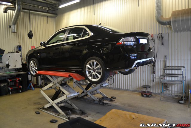

Liten update för er alla smile
Fanns inga nya att beställa, lyckligtvis hittade vi en begagnad som hade rullat 270 mil för 500kr. Tyvärr hann dem inte leverera den, så med stor sannolikhet är bilen klar nu på måndag. Istället passade de på att montera fjädrarna  i fram + MY12 grillen som ni kan se en glimt av wink Ska bli spännande att se hur sänkningen blev, förhoppningsvis hamnar skärmkanten någon cm över däcket (som jag vill ha det) annars blir det att leta efter något annat tongue Men det blir säkert bra big_smile

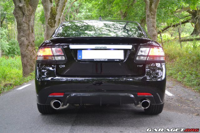

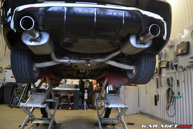

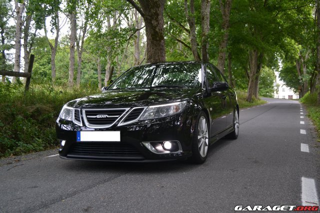

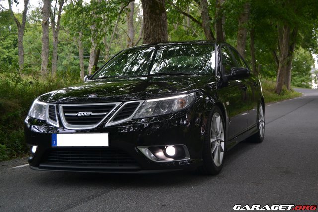

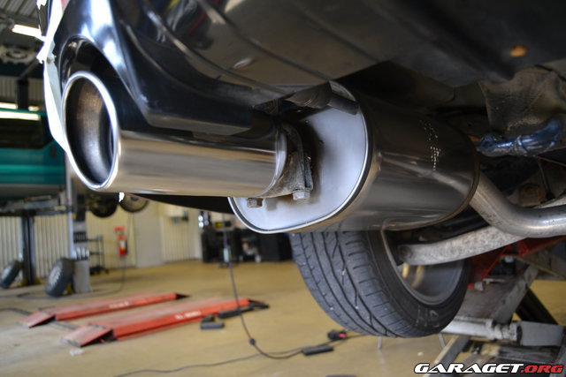

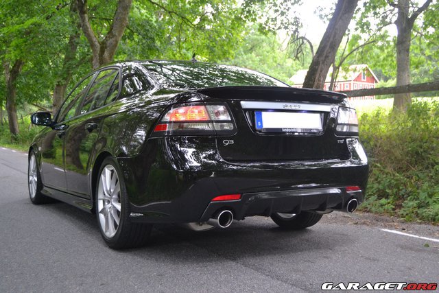

Hej alla! smile
Äntligen är SAAB lagad big_smile Pga av strul med posten, som verkar vara kaos för tillfället, så hann inte reservdelen levereras på måndagen, utan kom tidigt på tisdag morgon smile Blev en välförtjänt tvätt och åkte ut och fota lite då nya grillen har kommit på samt fjädrarna smile Galet nöjd med grillen blev riktigt bra. Sänkningen är inte dum den heller, blev som jag trodde det skulle bli big_smile
Glömde såklart fota en bild rakt från sidan... får se till att göra det snart smile
https://www1.garaget.org/gallery/images/215/214224/214224-e519a825a233250f45d51e8ed4305185.jpg
https://www1.garaget.org/gallery/images/215/214224/214224-a905e231c9bacfec34f351351cae7c98.jpg
https://www1.garaget.org/gallery/images/215/214224/214224-356d528155b10f555a5f2207987b9522.jpg
https://www1.garaget.org/gallery/images/215/214224/214224-17e930d03810282ff22c4d13a9269624.jpg
https://www1.garaget.org/gallery/images/215/214224/214224-dec5d9c728af1a2ea65dba1bbce034fa.jpg
https://www1.garaget.org/gallery/images/215/214224/214224-17a84ad2b7ad3053c6c9868b471b4781.jpg
Före & Efter:

Efter:
https://www1.garaget.org/gallery/images/215/214224/214224-eaf5d563a3e29e72b8657687b1b817ff.jpg
