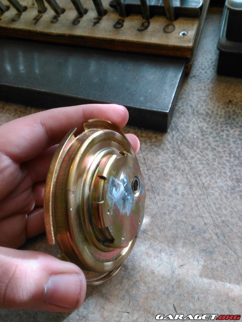

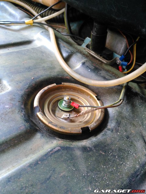

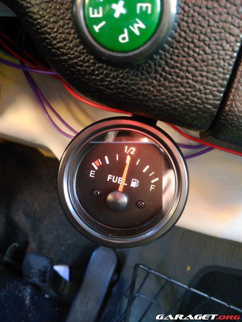

ett av problemen jag hade i denna bil var att den hade ingen bensin mätare, i original mätarhuset saknades visaren och det kändes för jobbigt att koppla loss den och få ut den, dels för att allt annat fungerade så vem vet vad för bekymmer man hade fått efter att ta ut den, Så bestämde mig för att fixa en aftermarket mätare, i detta fall biltemas. så med detta så behövde man byta ut bränslesändaren också. vilket efter lite tänk vart en enkel match smile
Bilder:
https://www1.garaget.org/gallery/images/168/167579/167579-c5a040d82caf5c6ad89e32e15a99a394.jpg
https://www1.garaget.org/gallery/images/168/167579/167579-eab5810f87134109a2637694e8a0619f.jpg
detta är bilder på gamla sändarlocket som satt i tanken efter man tagit bort gamla sändaren och behör.

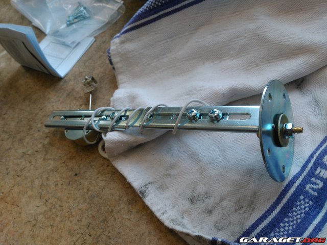

biltema sändaren

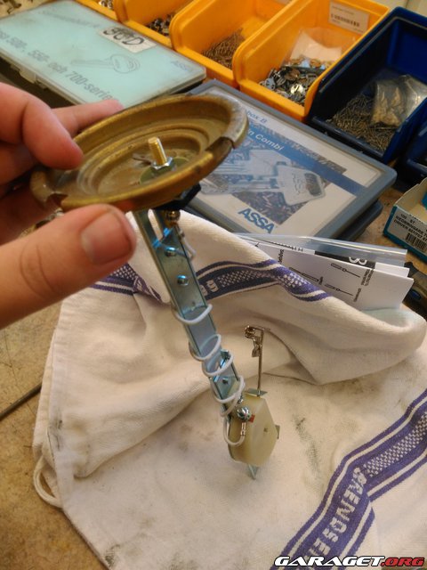

https://www1.garaget.org/gallery/images/168/167579/167579-10bd9b54d405ec8931bd786dff28d8aa.jpg
nya sändaren i gamla locket, efter lite justeringar i gamla lockets hål, som behövdes göras lite större.
efter detta var det bara att mäta djupet på tanken och kapa göra sändaren så kort den behövde vara och kapa flötpinnen i rätt längd.
https://www1.garaget.org/gallery/images/168/167579/167579-29b66aba6a79140f249ad44464b9bee6.jpg
monterat och klart smile
https://www1.garaget.org/gallery/images/168/167579/167579-de2b5d4339d12fcc0cd465aeb372b469.jpg
fungerande mätare smile

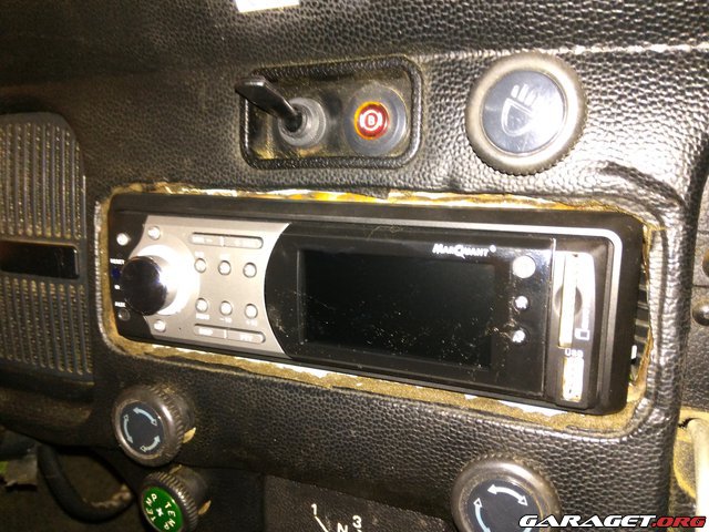

har nu monterat en stereo.
Ska fina till runt stereon smile

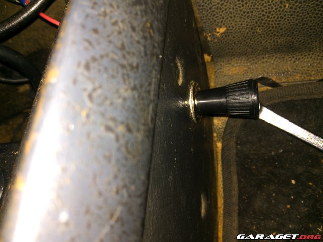

12v uttag under sätet bak
https://www1.garaget.org/gallery/images/168/167579/167579-ee2bd4f82a2e2d9b8b4ab68f385d22ea.jpg

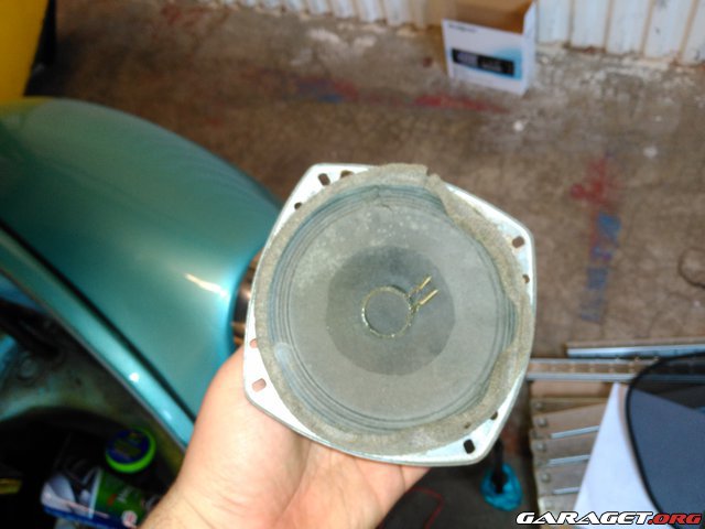

ny högtalare fram... smutsigt.. måste tvätta här
https://www1.garaget.org/gallery/images/168/167579/167579-719ccf5393c771c9d68816eb9cb98337.jpg
den gamla.. inte bästa skick
https://www1.garaget.org/gallery/images/168/167579/167579-ada293a71b4349d219e3679e4b1ddc97.jpg

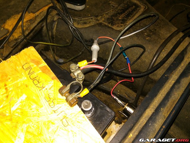

koppling till 12v uttaget med säkring på kabeln. Jord kabeln är inte monterad ännu på bilden.
https://www1.garaget.org/gallery/images/168/167579/167579-a4efb9d4f69ae98f2588ac95db7e8e74.jpg

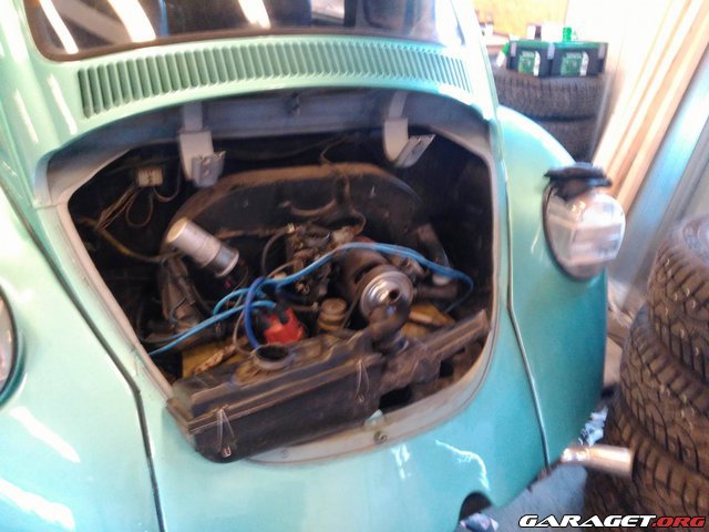

Har mekat ganska flitigt med bubblan, en stund efter jag tagit ut den ur vinter dvalan så började den dö när jag saktade in och var svårtstartad startade ca 1g av 10 försök så det resulterade i många bärgningar och putt startningar xD
då tog jag den till verkstaden
https://www1.garaget.org/gallery/images/168/167579/167579-845db18fdacfca0cbf8f1584a5d7e7b3.jpg

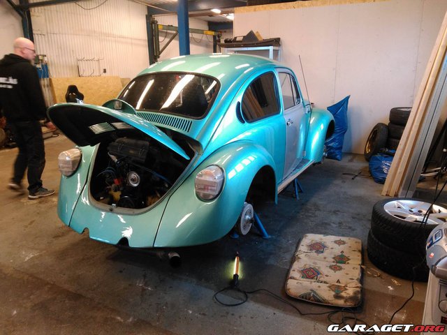

så hissade upp den och tog bort alla däck och passade på att byta sulorna smile
tänkte att det var startmotorn som strulade så tänkte ta ut den och bänk testa den. efter mycket om och men så var jag tvungen att demontera mer än jag ville då en bulten går igenom plåten in i motor utrymmet bakom fläktkåpan och där är det trångt...
https://www1.garaget.org/gallery/images/168/167579/167579-9661c631534c3a3f24a056186cb0666b.jpg
efter lite WD40 och strul så fick jag ut den gamla startmotorn.. har dock ingen bild på den gamla...

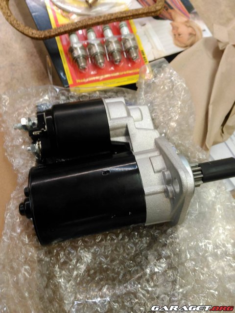

men efter misslyckade bänktester så ansåg jag att det var bäst att köpa ny så efter några dagar så kom denna hem till mig smile
https://www1.garaget.org/gallery/images/168/167579/167579-664359904f7c383c78a8a5a57184e58c.jpg
sedan var det bara att montera

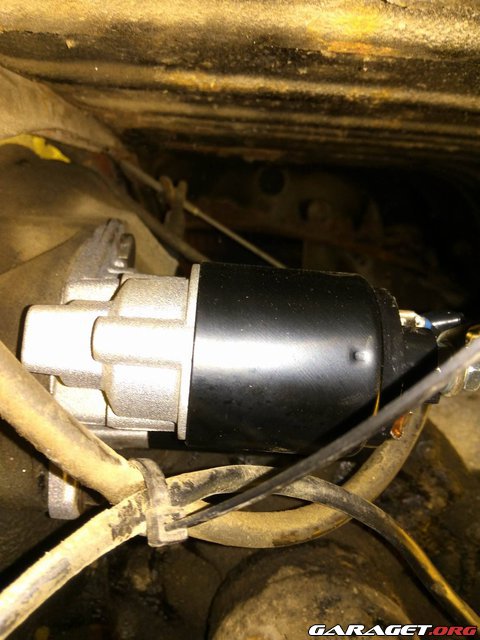

bild på nya på plats
https://www1.garaget.org/gallery/images/168/167579/167579-ed8d90076714e2c8336873f64817c6bd.jpg

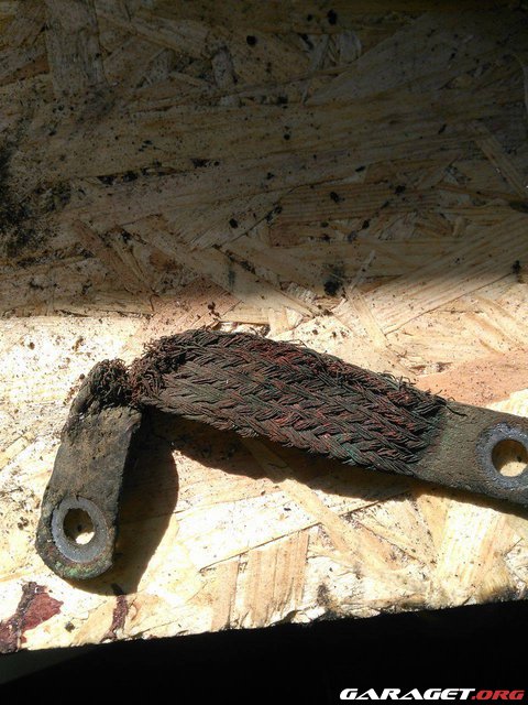

men efter många lyckade starter på bockar. så skulle jag åka hem med den smile åkte till affären.... där vart jag ståendes igen... jo för puckot som är jag kollade inte hur jorden till motorn såg ut när jag ändå höll på... så här fin var jorden! xD
https://www1.garaget.org/gallery/images/168/167579/167579-3baab7e106248c9833b5343da5be418c.jpg
så efter en ny jord så startade den fint.. batteriet var dock lite slitet efter många starter men ingen chans att laddas av generatorn, så bytte till ett nyladdat jag hade liggandes och vips så funkade allt som det skulle. tänka sig vad lite jord kan göra smile
