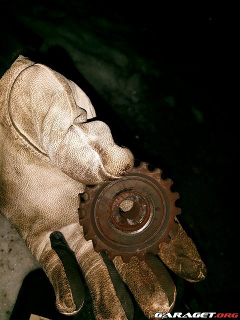

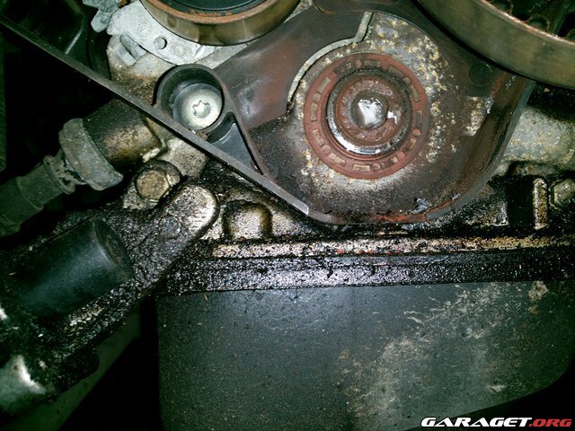

Hej igen alla. Va nyss ute och skulle kolla så kamremmen stod i sina lägen igen och började dra runt motorn för hand och precis när jag ska dra runt märker jag att bulten lossa för jag drog åt fel håll. så spände fast den igen . Men tänkte att så jävla löst ska ju inte remskivan sitta, kände på den och jag kunde rucka på den . Så jag skruvade ut bulten och fick mig en chock när jag såg detta.
29 Inlägg
2 januari 2016
https://www1.garaget.org/gallery/images/217/216697/216697-c27bbc81207f03b71802851a1396a635.jpg
Bulten är av
29 Inlägg
