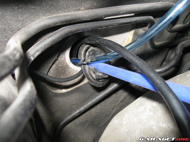

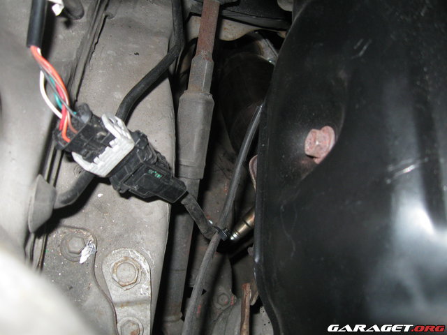

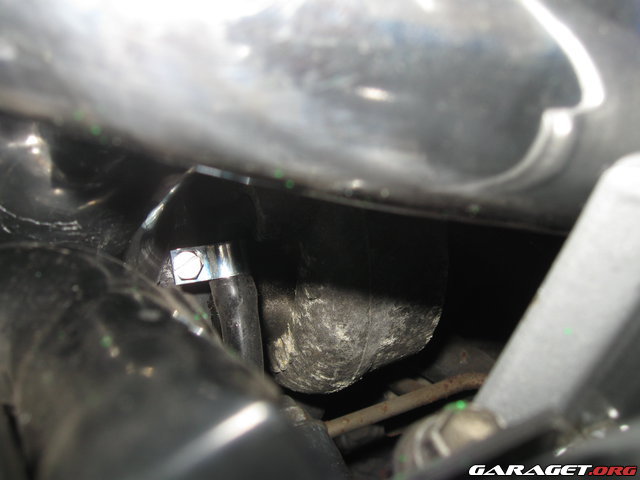

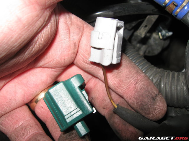

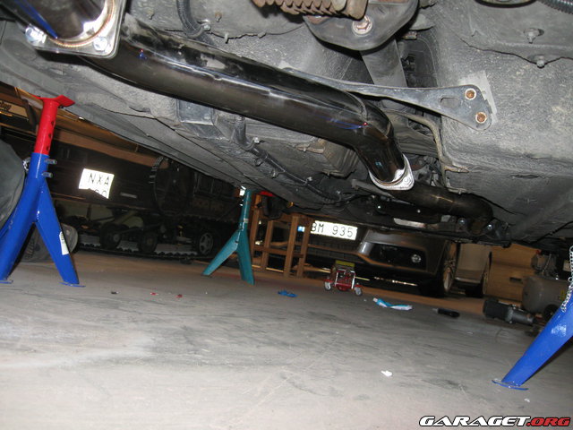

Fått hjälp med att montera nya avgassystemet och göra en service i dag, Grymt taggad att få höra på nya 4" systemet så när man skulle starta bilen efter serivcen så var de ju såklart slut ström så efter lite sökande så hitta jag ett till batteri i garaget och kunde starta med startkablar innan jag hann och köpa en ny laddare smile
Startade och gick fint som vanligt, men kylare läker som ett såll nu utan att har varit utplockad eller skadad av något sedan jag körde in bilen, skit skumt :S blir att söka en ny alu kylare när man ändå ska byta, passar det att sätta på plasten som sitter på org kylaren på en säg 50mm alu kylare?
Sen när bilen äntligen startar så lyser motorlampan sad

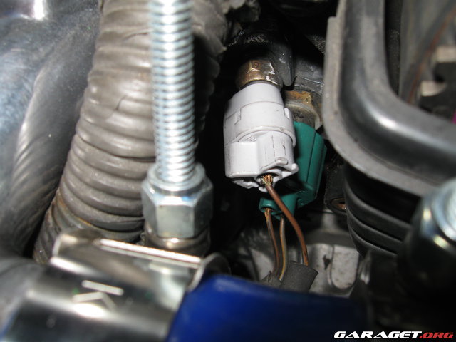

Men efter lite tänkande så kom jag på att jag inte kopplat in kontakterna på vattenröret (halsen) eftersom dom gick sönder när jag tog lös dom inför poleringen, så efter nya kontakter blev monterade och inkopplade så slocknade lampan big_smile

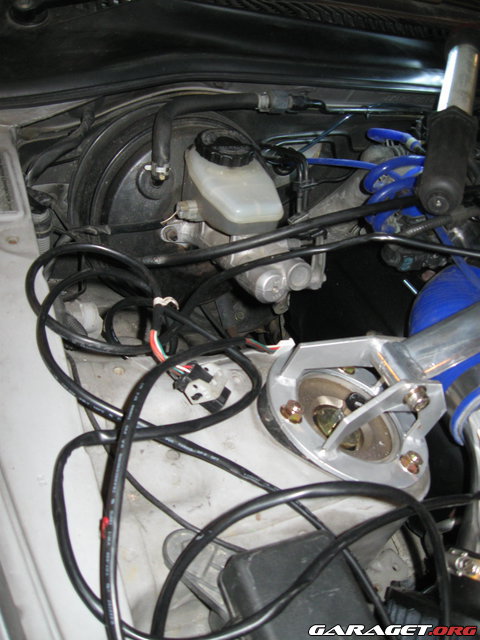

Sen blev det TTC (True turbo conversion) så att turbosarna laddar som en turbo alltså samtidigt ist för sekventiellt alltså en laddar bara från botten sen kommer andra in vid 3-4000rpm. och då passade jag på att koppla in Greddy boost controllern så man kan ställa på laddet big_smile
Och sen så avslutade jag med att dra kablar och koppla in min AEM bredbandslambda så jag kunde sätta ihop all inredning klart sen smile

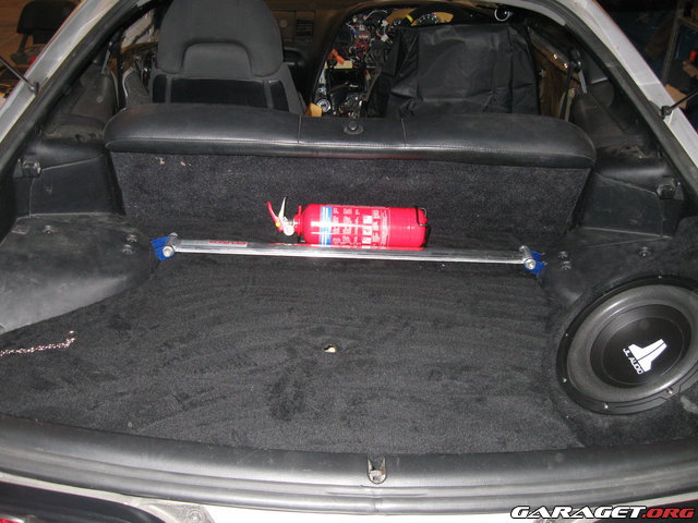

Kommer skruva fast brandsläckaren där smile

Avgassystemet big_smile
https://www1.garaget.org/gallery/images/37/36274/36274-191e539f5ce0c1ed6833c5649325d61a.jpghttps://www1.garaget.org/gallery/images/37/36274/36274-eebdb50da8076ce0974da5df6f02064e.jpghttps://www1.garaget.org/gallery/images/37/36274/36274-c27bb30311edd41bf71d101e5a1a09eb.jpg

Byta kontaker smile
https://www1.garaget.org/gallery/images/37/36274/36274-5ab7197dba41e2e4d8ef35b52996caf5.jpghttps://www1.garaget.org/gallery/images/37/36274/36274-cd189d2c3a43250d52be29d35009c72e.jpghttps://www1.garaget.org/gallery/images/37/36274/36274-d759e68140617e6704292faad38842bc.jpghttps://www1.garaget.org/gallery/images/37/36274/36274-1f61368edca6b38c6c7f3cde28ed4fdf.jpg

fick byta slang till främre då den som satt där var för kort att räcka till ventilen tonguehttps://www1.garaget.org/gallery/images/37/36274/36274-2ffac8268ed096c6518295df5e2365c8.jpg
Greddy boost controller.
https://www1.garaget.org/gallery/images/37/36274/36274-be801d5d676f1355356e9c7e8f1d0bec.jpg
https://www1.garaget.org/gallery/images/37/36274/36274-79eff41c4f8a40c0386fa3261a0bcf33.jpg
fullt laddtryck från uttag på turbo till styrningen.
https://www1.garaget.org/gallery/images/37/36274/36274-303fa1340eb0c6e86d10a0d7ef9a315f.jpg
Sen från styrningen till wasegate smile
https://www1.garaget.org/gallery/images/37/36274/36274-c29d67bd7b9be1df6759416466806ed0.jpg
