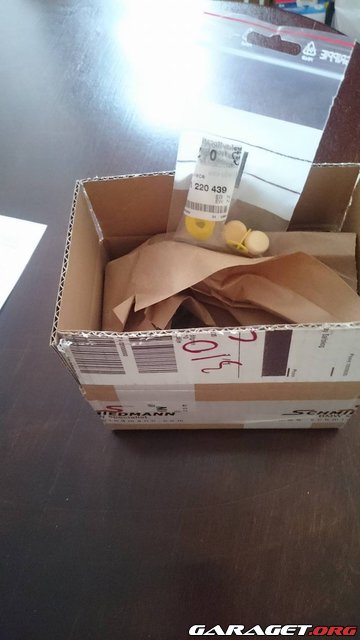

PAKETET HAR KOMMIT smile
https://www1.garaget.org/gallery/images/178/177223/177223-20fd1efa7f846ee034edeb8d106037e2.jpg
https://www1.garaget.org/gallery/images/178/177223/177223-b4fecbc45a72e82c46dda5454e3710a1.jpg
Så nu har mitt paket kommit med Brickorna för växellänkaget och skumgummit som ska sitta i själva kulan på lådan, bara montera och se om de blir tajta fina lägen nu smile

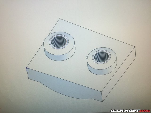

RITNING GJORD FÖR PLATTJÄRN!!
Blir tyvärr en uppdatering utan bild men som rubriken nämner så är en ritning gjord för plattjärnen som ska svetsas i rambalkarna så länkarmarna får någon infästning. Ska lämnas till en som ritar upp de i cad så får se hur lång tid de tar från ritning till färdig bit smile

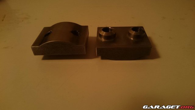

LÄN RACING
157 Inlägg
25 februari 2016
Plattjärn!!
https://www1.garaget.org/gallery/images/178/177223/177223-ef92e1ffea6f01b9c915bb8206941069.jpg
https://www1.garaget.org/gallery/images/178/177223/177223-40a6835cc183e0b534e3b671d08ecc20.jpg
https://www1.garaget.org/gallery/images/178/177223/177223-86f79b037c68070d9b9be4d204a4149f.jpg
Så nu har jag fått mina plattjärn som är för länkarms infästningen, är riktigt nöjd med dom smile

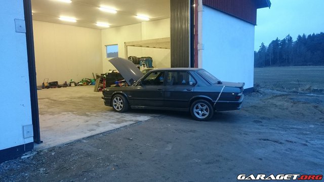

1 mars 2016

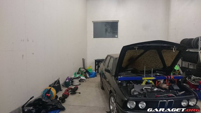

GARAGE FLYTT!!
Går lite segt med bilen just nu då jag är mitt uppe i en garage flytt men snart så ska allt rulla på igen och måttas samt passas in så allt sitter perfekt. smile

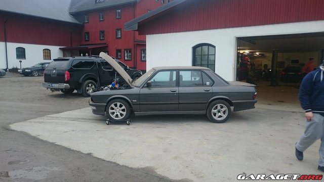

PROVISORISKT!!
https://www1.garaget.org/gallery/images/178/177223/177223-9a35bbcb8d38d064860db196b169a55a.jpg
Allt i framvagns väg är monterat provisoriskt just nu bara för att kunna byta garage, när de är gjort ska allt måttas och passas in så de sitter perfekt smile

ÄNTLIGEN!!
https://www1.garaget.org/gallery/images/178/177223/177223-27bc7ae7e4e01a887da50d4d2154c952.jpg
Här är bilen ur de gamla garaget efter en låååång vila för lång, men känns jävligt skönt smile

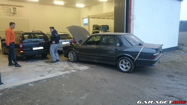

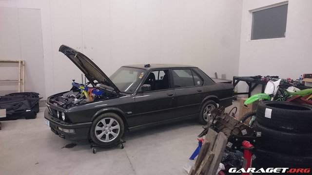

Bilen nästan inne i de nya garaget vart lite strul innan tongue
https://www1.garaget.org/gallery/images/178/177223/177223-caa1112d9cf62df22f83a30ce980597c.jpg
https://www1.garaget.org/gallery/images/178/177223/177223-7b84a8b021dce09991ff9c509646ec0b.jpg
Känns riktigt bra tycker jag, blir som en spark i röven och motivationen kommer nog hitta tillbaks!
