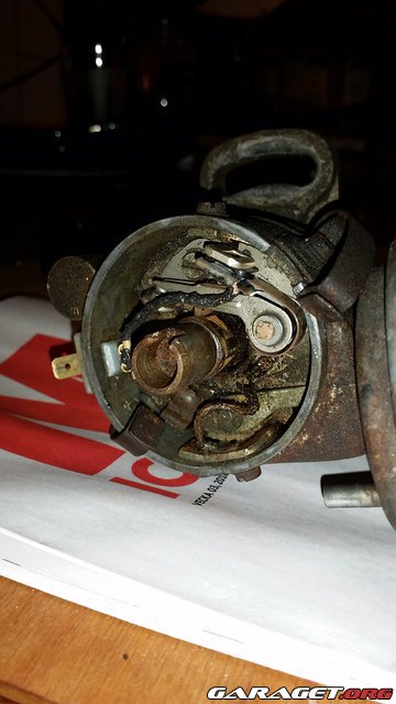

Demonterade fördelaren för att kunna se efter lite mer noga.
Upptäckte att kabeln som sitter i nederkant bara hänger i en kopparkardel. Ser inte allt för bra ut. Vad är detta för kabel?
Dessutom har kabeln till brytaren blivit så varm så att plasthöljet har smält, vilket man ser lite av på bilden, men på baksidan är kopparkardelerna helt synliga...

6 055 Inlägg
18 januari 2016
Kabeln i nederkant ser ut att vara en extrajord, har inget minne av att det suttit någon sådan i mina brytarspets-rödblockare.
Byt brytarspetsen, finns risk att kabeln kortsluter ibland och triggar då tändspolen vid fel tidpunkt vilket ger misständningar och dålig motorgång.
Varför kabeln blivit bränd är förmodligen att någon haft på tändningen för länge utan att starta motorn, är brytarspetsen sluten så jordar det genom den konstant.
Senast redigerat av simlar (18 januari 2016)
484 Inlägg
18 januari 2016
Okej. Åker till Meko imorgon och handlar ny kondensator och brytare, sen till Feltema och köpa bladmått så det blir rätt och riktigt tongue

4 Inlägg
18 januari 2016
Hej! Det skulle kunna vara ett problem med axeln i fördelaren. Jag var ute för ett glapp i axialled och när jag gasade på lyftes rotoraxeln upp i fördelaren med påföljd att tändningen försköts och bilen gick skitdåligt.
Lycka till

4 Inlägg
21 januari 2016
Har du provat tändinställningen med strobe? Kanske har förskjutit dreven mellan fördelare och drivaxeln så tändningen står helt fel.
69 Inlägg
21 januari 2016
Rotor armen skall peka mot 1ans cylinder när 1ans cylinder är högst upp.
