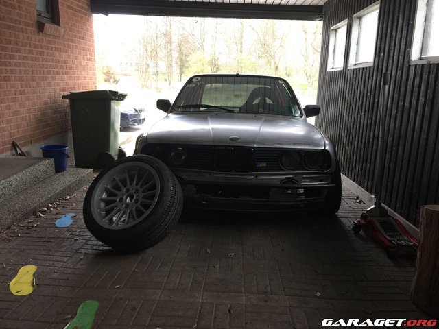

Hallå allihopa! nu jävlar händer de saker! nu går bilen o köra smile Allt gick smidigt med bromsarna igårkväll och allt såg positivt ut fram tills kopplingen skulle luftas.... först så läckte de från slangen som går från behållaren ner till kopplingscylindern.... fixade de snabbt, men sen så kom där ingen vätska ut ur slavcylindern.... jag googlade lite men hittade inget bra svar så jag fortsatte med att köra på som vanligt med en som pumpar inne i bilen. Men efter ett tag så insåg jag att de kommer inte funka. så då tog jag en lite sug som jag hade liggandes och sög samtidigt som någon pumpade inne i bilen, och efter många om och men så funkade de och kopplingen funkade perfekt.

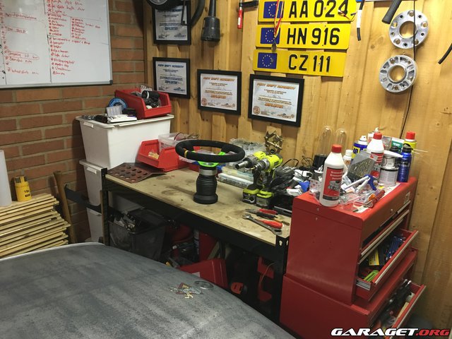

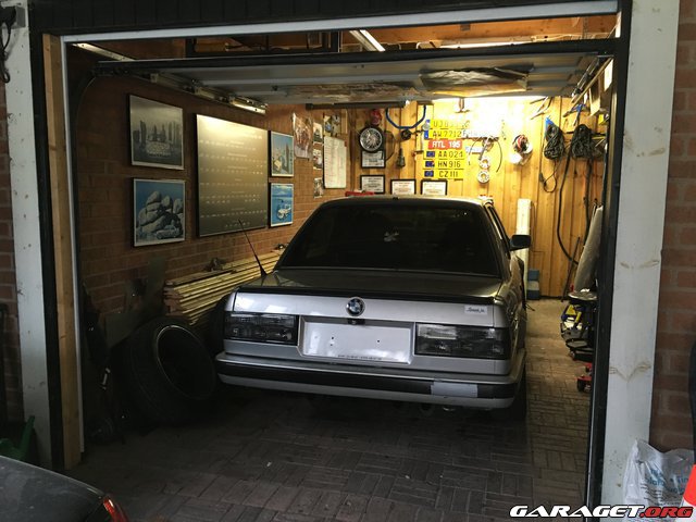

Så idag efter skolan så körde jag ut bilen (vilket var en grym känsla cool).
när bilen väl var ute ur garaget så passade jag på o städa garaget ( garaget såg ut som ett bombnedslag big_smile )

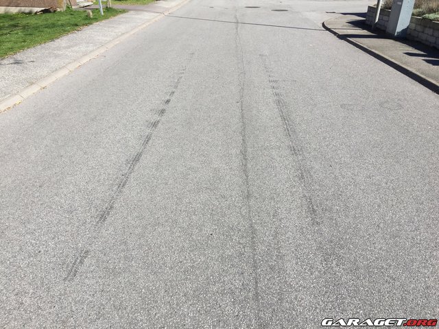

Passade även på o ta en snabb sväng i gatan, och kan bara säga såhär, fyfan va najs o va tillbaka bakom ratten efter en lång tid i garaget coolbig_smile
så nu är garaget städat och bilen är provkörd och funkade klockrent smile
nu är de bara småsaker som ska fixas inför första körningen på Sturup nästa vecka cool
bjuder på lite bilder från idag smile

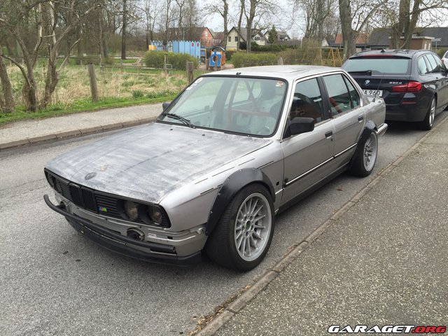

17 april 2016
Tjena Tjena!

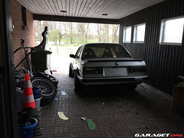

Idag fick bilen se lite solljus iaf smile och en riktig varmkörning smile nu i veckan ska de sista inför helgen fixas både med driftingbilen och skåpbilen! så de kommer komma lite mer regelbundna uppdateringar i veckan smile
Förresten, är de någon här som har haft problemet med att dem stålomspunna bromsslangarna läcker? har spänt dem ordentligt men dem läcker ändå... lite störigt då dem inte e helt gratis... plus att dem är helt nya:rolleyes:

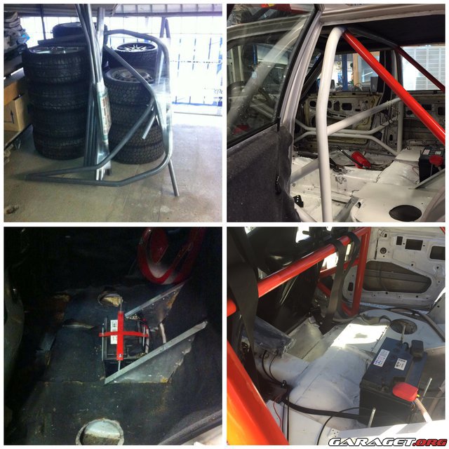

Blev lite gjort idag men glömde fota de..
Har fått på beredaren höger bak också så nu e alla på smile
Sen hjälpte min tjej mig att måla klart buren också smile

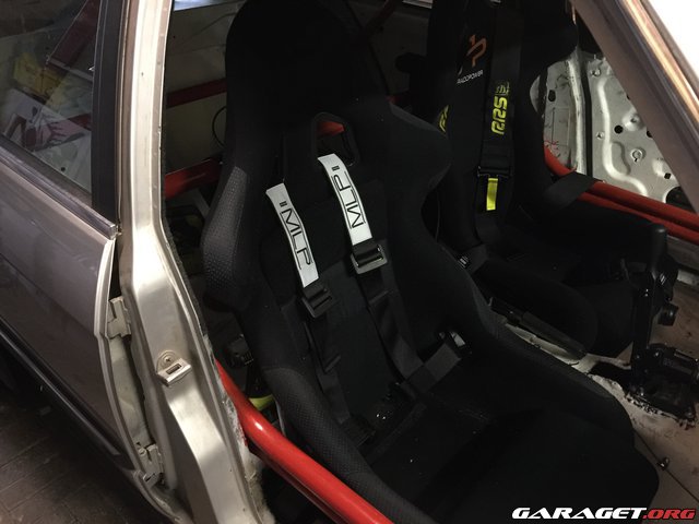

Nu e de dax för en liten update! smile nu så e passagerarstolen monterad och även så bältet cool
Va även tvungen att höja bilen en aning i bakvagnen då jag tror att de hade tagit i när fjädringen bottnat smile

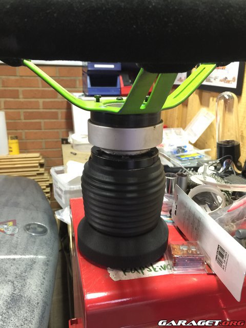

Har även ett ratnav till en mercedes slk tillsalu, komplett med quickrealise och en gammal sportratt om någon skulle va intresserade smile

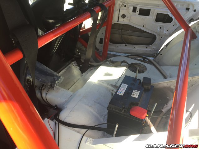

Fan va skönt de e o kunna mecka ute cool ungefär 10 grader varmare ute än i garaget haha smile
Började med att lufta om handbromsen då där fortfarande var luft i den. Misstänker att jag kör med fel cylinder ( har 0,7 nu, och de känns lite som att de inte lirar med Volvo oken...) då jag måste slita rätt bra i spaken för att den ska låsa hjulen... hmm men nu funkar de iaf.
Sen fortsatte jag med att koppla in den sista elen, kommer bilder på de imorgon smile

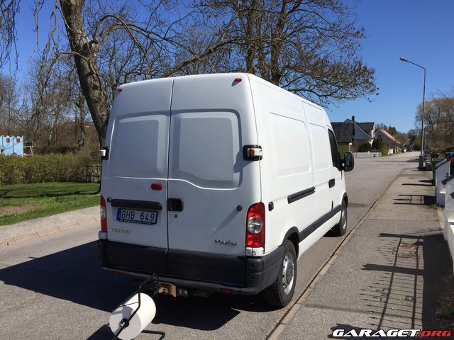

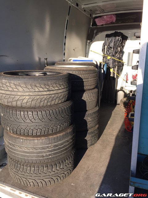

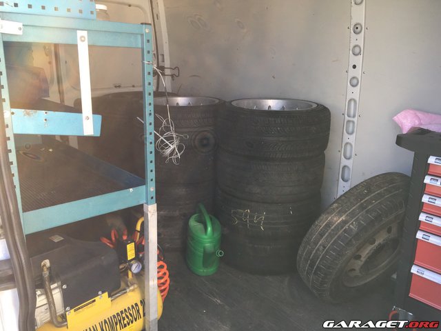

Sen var de dags att förbereda skåpbilen nu inför körningen på söndag smile har lastat med hela garaget känns de som, och har fortfarande mer plats i skåpet haha. Nu e man fett taggad inför söndag smile någon som ska till Sturup o köra? De e bara o komma fram o säga hej och åka med en sväng smile
Så nu e allt förberett inför körningen smile

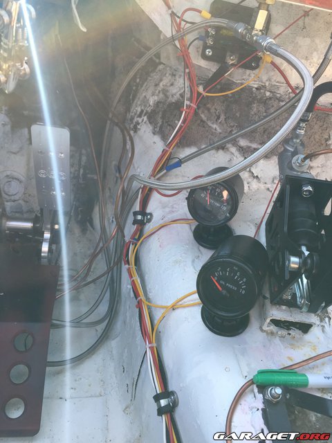

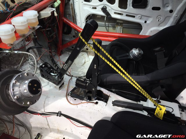

Idag blev de lite gjort, har haft problem med att handbromsen tagit dåligt så fortsatte med o lufta idag, och nu äntligen funkar de cool blev lite klyddigt när man va själv haha smile

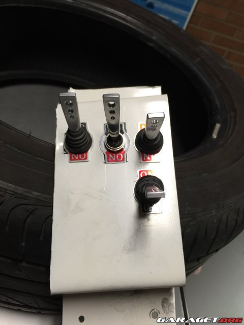

Satte in en knapp till som ska styra alla mätare i bilen smile

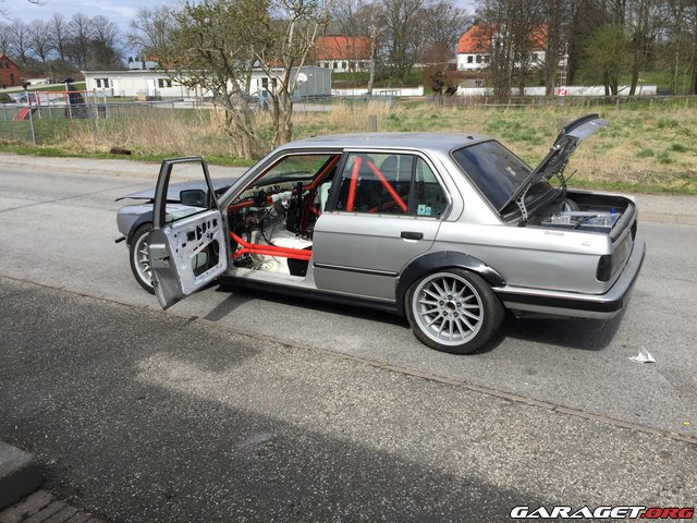

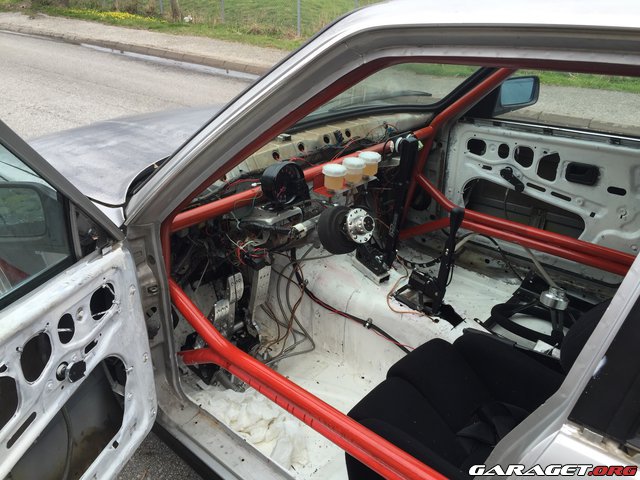

Tjena Tjena! Det fortsätter att hända saker i garaget kan jag säga cool

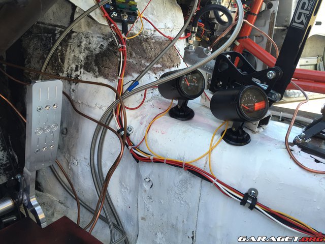

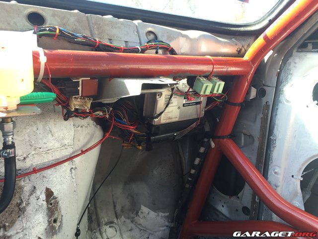

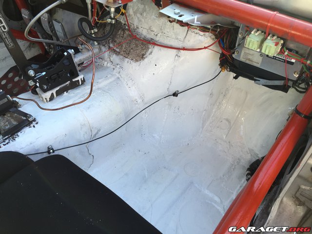

idag så va de elen som skulle dras för gott och snyggas till smile jag fixade kabeldragningen och så hjälpte flickvännen mig att få allt snyggt, blev riktigt nöjd måste jag säga big_smile Nu är allt kopplat och styr allt via jord smile
Fick provat bilen lite i gatan, och om man säger såhär, de e jävligt svårt o hålla högerfoten i styr haha lol
Tjejen gick även över med lite färg på passagerarsidan smile verkar lite osäkert med körningen nu till helgen då dem kanske ställer in om de blir regn, men vi får hoppas att de blir av! vill ut o gasa som fan!
https://www1.garaget.org/gallery/images/216/215965/215965-10d3c23f1d116a2837d0cdcf53accd23.jpg
Tjejen snyggade till elen lite smile
https://www1.garaget.org/gallery/images/216/215965/215965-937e4dc9d00d4388eaedb8d3beb11471.jpg
Dammsugade lite och så man fick bort all skit smile
https://www1.garaget.org/gallery/images/216/215965/215965-3b1f06f66fea47722d1c6e1270f8f909.jpg

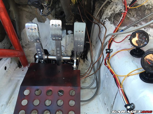

mätarna ska inte vara där men de funkar för tillfället, blev riktigt snyggt ändå tycker jag smile
https://www1.garaget.org/gallery/images/216/215965/215965-2068efd815f60bbe3f1993f61fa79fdd.jpg
efter allt jobb med pedalstället så är jag nöjd med hur de blev iaf smile
https://www1.garaget.org/gallery/images/216/215965/215965-86449f02bc10cb091c6508075ac8d62e.jpg
Fan va färg gör mycket smile
https://www1.garaget.org/gallery/images/216/215965/215965-96f4244e7250b5341ce6c1331d901240.jpg
Blev nöjd med alla kablar smile
https://www1.garaget.org/gallery/images/216/215965/215965-35ad1b37f226c12c1db1268ff77e53ee.jpg
Lyckade själv att hamna på bild också, totalt fokus haha smile

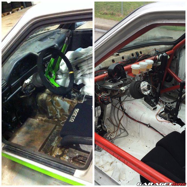

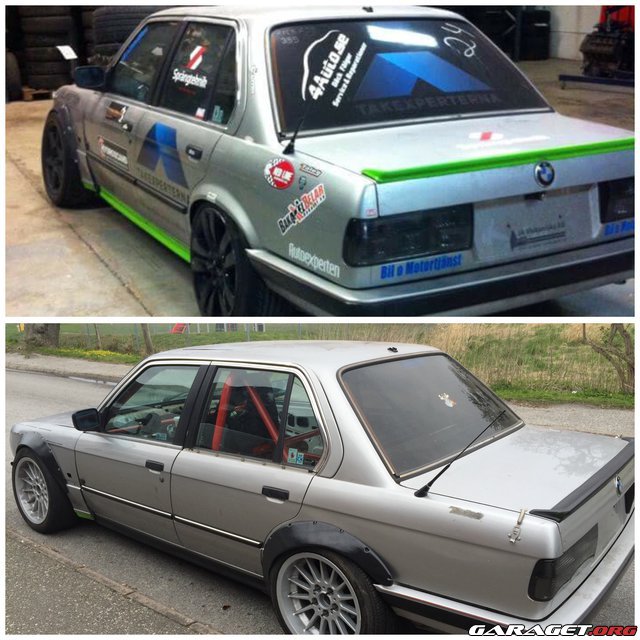

Hade inget o göra så slängde ihop lite för och efterbilder, samt lite bilder från när jag provade bilen första gången på bana förra året, lite roligt o se faktiskt haha smile
https://www1.garaget.org/gallery/images/216/215965/215965-ba4343d9d4212ae9330ce2067932beb8.jpg körde lite twindrift mot Anders i team hemmapul och hans 945 turbo smile bilen gick förvånansvärt bra smile
https://www1.garaget.org/gallery/images/216/215965/215965-dfa2dee6d0ad019587342ee583664a3b.jpg
https://www1.garaget.org/gallery/images/216/215965/215965-cd6cd1f6c50c2326345dd7a3a7a46c64.jpg
https://www1.garaget.org/gallery/images/216/215965/215965-fc49d9fec07031837f8ad3fe417229a3.jpg

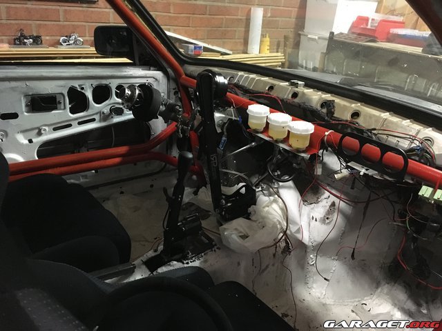

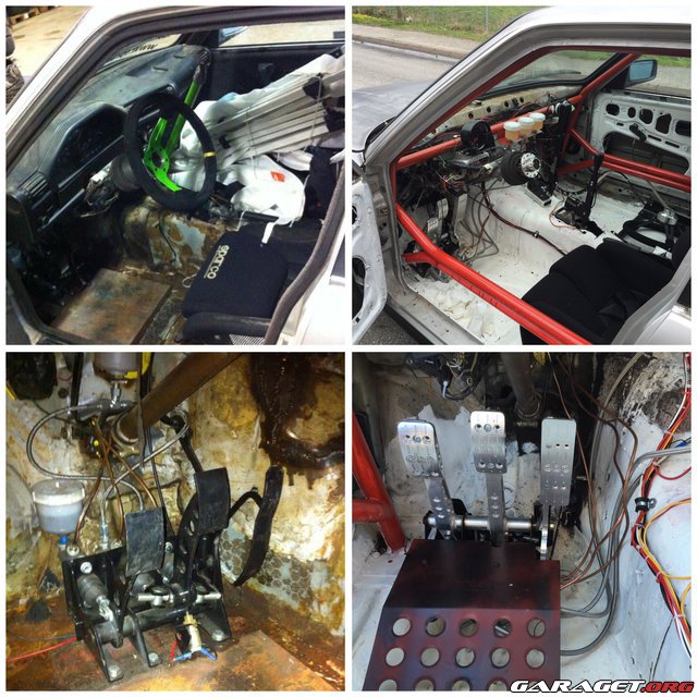

Slipat o målat som fan för att få de fräscht igen, spakställ, handbroms, pedalställ, stolar o bälten, snyggat och sorterat ut kablar, mätare och en massa som hänt smile
https://www1.garaget.org/gallery/images/216/215965/215965-eab27c191a075d8d65448c78dd441620.jpg
Ut med de gamla stället och in med nått bättre smile kan säga att de varit ett rent helvete o få dit stället, förra ägaren hade svetsat dit en platta som satt nått så in i he...te yikes men de blev rätt bra tillslut om man får säga de själv smile
https://www1.garaget.org/gallery/images/216/215965/215965-c2ed202f8184cc0633227838da08edc1.jpg
Buren åkte i ganska omgående samt fräschade upp resten av bilen smile
https://www1.garaget.org/gallery/images/216/215965/215965-7f4a8f6273ae7f418991a4c4bbb3b301.jpg
Har inte fått på mina dekaler, men tycker bilen ser råare ut nu smile
Planen nu är att testa bilen efter vinterns jobb, sen så ska jag börja jobba med chassit på bilen:) ska fixa en e36 styrväxel, måste ha bättre coils på bilen, ska förstärka upp stötdämpartornen bak då jag kör med full coils bak, ska fixa lite rost, bättre kylning, fixa rörram till fronten. Sen uppgradering med större bromsar, Wisefab etc smile
Allt detta får komma lite pö om pö då budgeten inte är den största, men de ska nog bli bra när de väl e klart smile
Ursäktar om det var ett jä...gt långt inlägg men lite roligt med bilder tyckte jag, skriv gärna vad ni tycker och andra åsikter smile

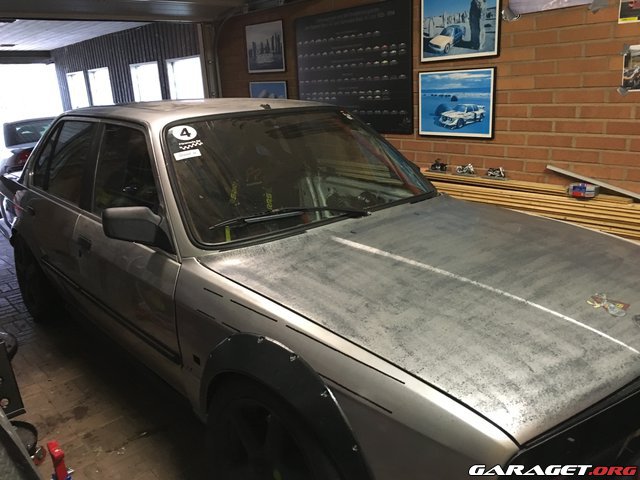

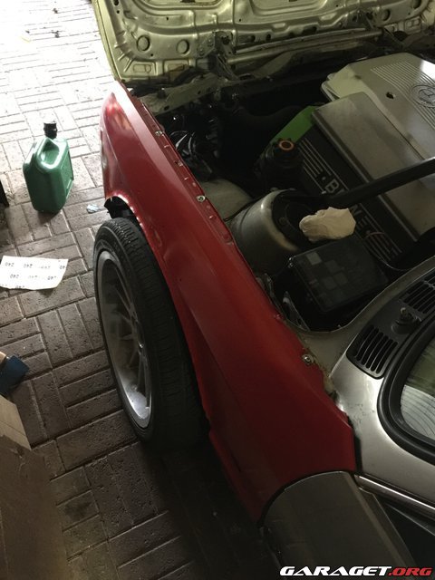

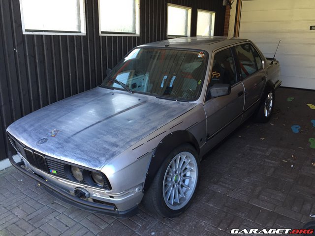

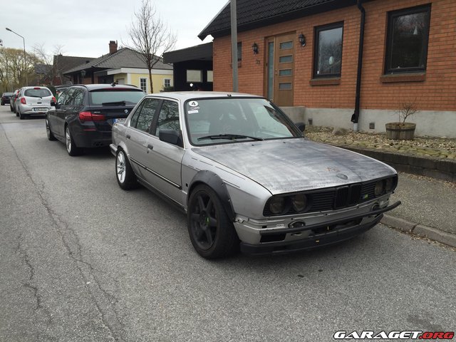

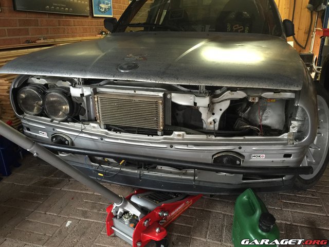

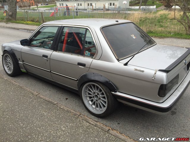

Blev lite pill i garaget idag, men get inte hålla på med så stora saker så gjorde lite småpill iaf smile

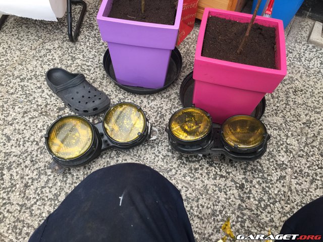

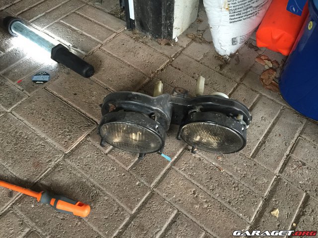

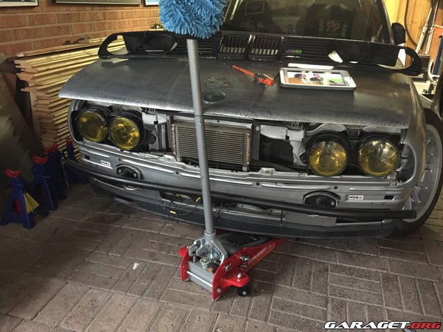

Har fastnat som fan för gula lampor, så idag tog jag tillfället i akt och fixade de smilecool

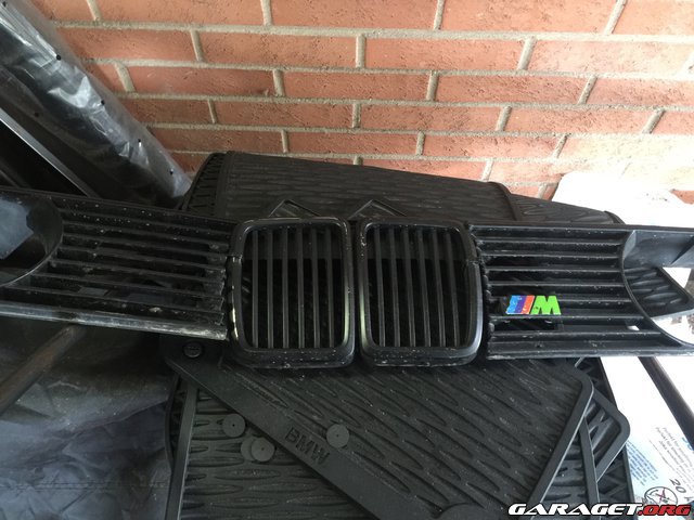

Ska fräscha upp grillen också, behövs verkligen smile

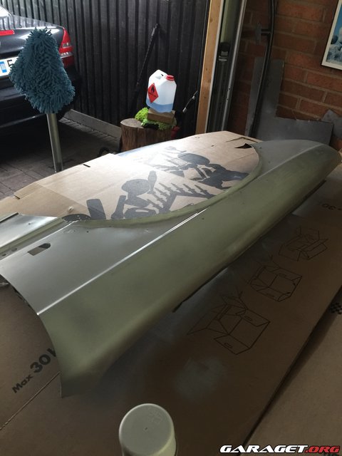

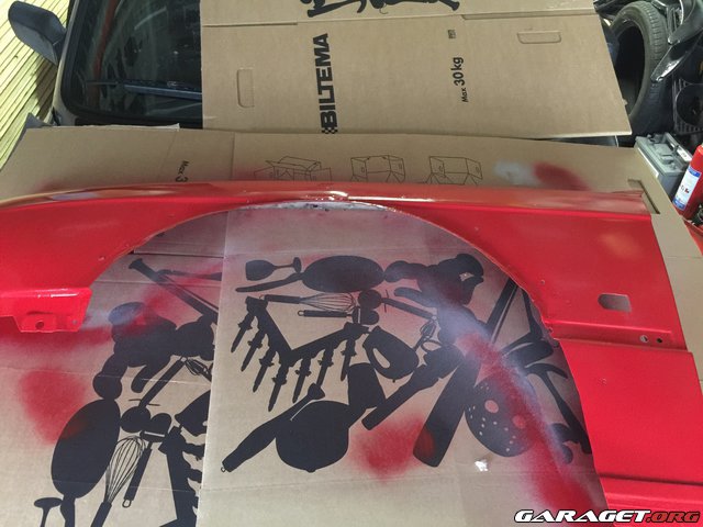

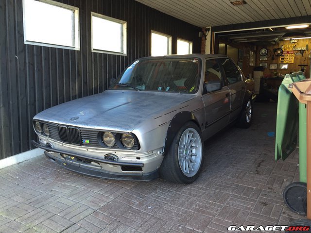

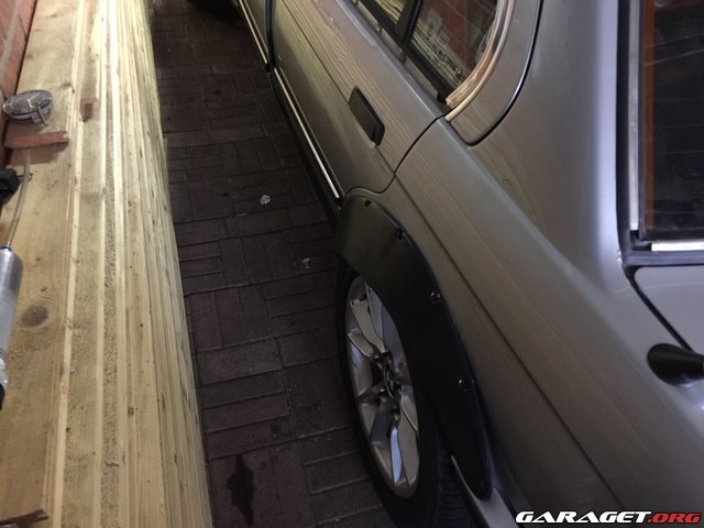

Sen har jag tänkt på nått som gör så att bilen sticker ut, så målade framskärmarna röda haha:D blev faktiakt rätt coolt tyckte jag haha:D ska på med breddarna också sen lol
