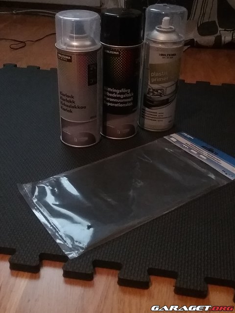

Fixade lite nytt ...
Primer, bättringslack i svart samt klarlack.
Ikväll ska vi ha lite kul!
Blev även fint våtslipppapper då jag ruggar upp utan på det som ska lackas.
https://www1.garaget.org/gallery/images/109/108693/108693-e6019c6935092d28c5e8fbfc5f7719e9.jpg

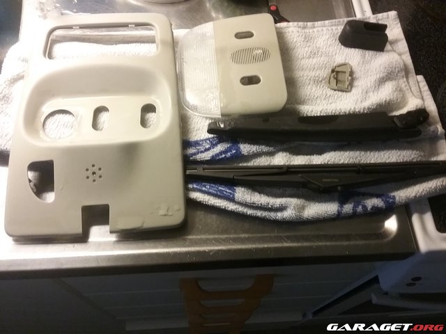

2 mars 2016
Det artar sig...
Visst är det kul att se resultat?
Nu är dessa detaljer snart klara.
De ska få sig en sista repa vit lack, därefter följer ett eller två lager klarlack för att få lyster, glans och djup.
Vad ser vi på bilden?
Bakre vindrutetorkararm med tillhörande täckkåpa för bult samt torkare.
Stora panelen fram till belysningen i taket plus täckbricka för någon sensor.
Ljuskarm/ sarg för takbelysningen till baksätet
Nästa lackprojekt blir instrumentpanelen & sargen runt växelspaken.
Tänkte även försöka mig på att lackera bildörrarnas innre lister som jag tidigare nämnt.
https://www1.garaget.org/gallery/images/109/108693/108693-e291fb110c3563528ea657352cee6e9d.jpg
Färgen är Saab Polar White kod 283.
Samma lack ska även motorkåpan och batterikåpan få.
Senast redigerat av Sep19th86 (2 mars 2016)

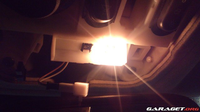

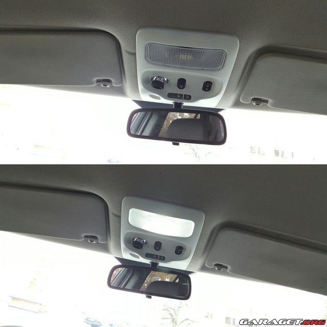

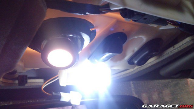

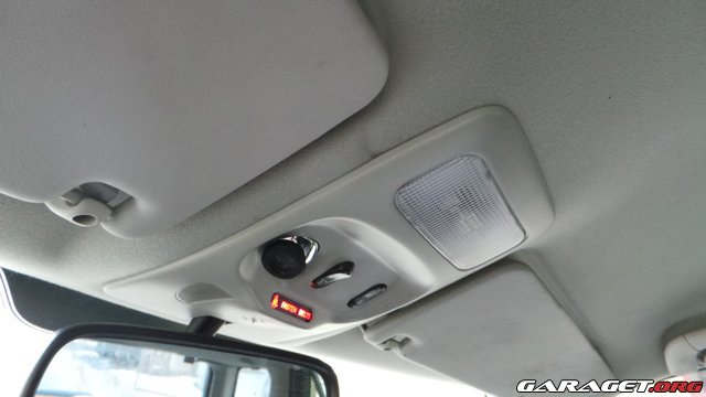

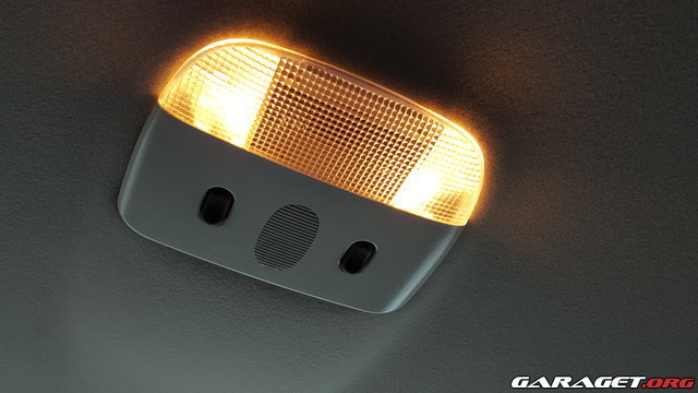

Nya lampor invändigt fram!
I samband med att jag lackerar ljussargen i vitt byter jag även lamporna.
Det blev ny Philips Vison Blue i kartläsarlampan samt Hamrons LED för bältesvarnaren.
Mycket snyggare nu än tidigare.
Före
https://www1.garaget.org/gallery/images/109/108693/108693-dcbdb17fe771036e55193867f273dc02.jpg
Efter
https://www1.garaget.org/gallery/images/109/108693/108693-334a115a8b2f8dd04837d696b55975f7.jpg
Det här kommer bli så grymt sjukt snyggt när allt blir klart!
Tyvärr hittade jag inga lampor av LED-variant till bak i bilen så det fick bli hederliga lampor med glödtråd tillfälligt, men det kommer vad det lider ... Funderar annars på att montera LED-slinga i denna istället.

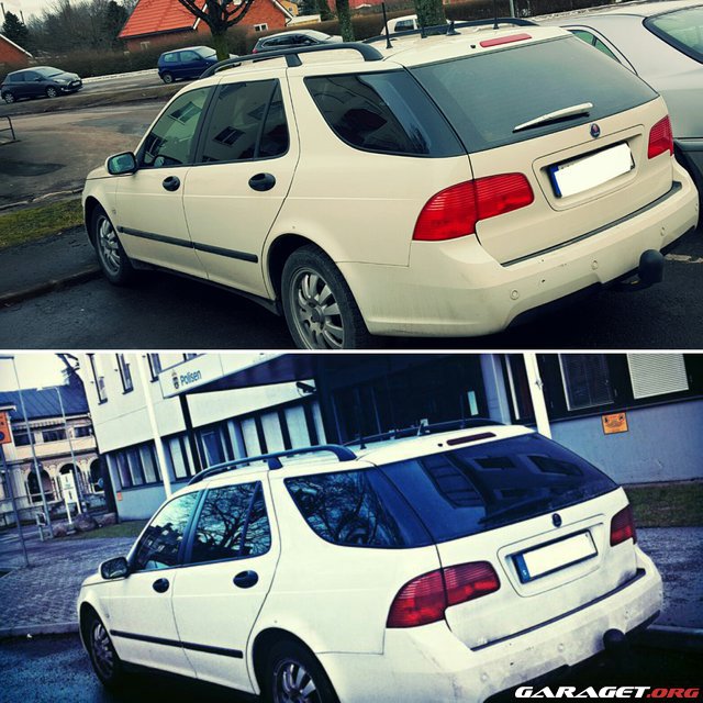

Levererar resultat till er!
Okej jag är verkligen ingen gud eller proffs på att lacka saker, oftast rinner det och blir omjämt när jag lackerar och spraymålar grejer men jag tycker ändå jag lyckades relativt bra med att lackera denna torkararm.
Kul att se lite konkreta resultat på bilen och när man kan bocka av en del av den långa to-do listan.
https://www1.garaget.org/gallery/images/109/108693/108693-c7c665cd31ff7df935928361946250a2.jpg
På bilden ser ni övre bilden på resultatet samt hur det såg ut innan lackering.

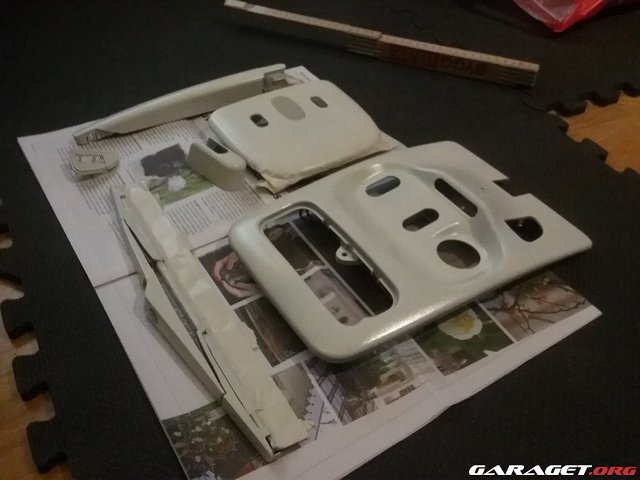

Ljuspaneler i taket - Provmontage!
Har nu nästan fått panelerna klara, såg att jag missat lite färg på kanterna på den främre tyvärr men får ordnas till när jag har köpt mer Poliar white-färg.
Längst ner i inlägget klargör jag hur jag lackade dessa delar.
https://www1.garaget.org/gallery/images/109/108693/108693-15cc04125f354aaf91cf235d340e587f.jpg
Fram, blev ju bra, dock bara provmontage och har här inte "Fasten Belt"-märket monterat, det ska limmas tillbaka på panelen så snart jag lackat den ordentligt.
https://www1.garaget.org/gallery/images/109/108693/108693-51c0755f37460f413fc4f992b7a27ce1.jpg
Denna blev jag jäkligt nöjd med, lacken ligger jämt och fint, maskeringen var bra gjord så det blev fina linjer, det som sabbar är som sagt det gula skenet, ska försöka montera in LED-slinga med kallvitt sken alternativt hitta ersättande lampor i LED.
1.Grundlig tvätt, avfettning, diskmedel och svamp.
2. Slipning - Finkornigt sandpapper/ våtslippapper Biltema Art: 20-063.
3. Lättare tvätt - För att få bort slipdamm.
4. Plastprimer Biltema Art: 36-688
5. Polar white x3 lager - Speedparts, SAAB Polar White kod 283
6. Klarlack x 2 lager - Biltema Art: 36-7415
Vissa säger att thinner är bäst att rengöra ytor med, jag kan delvis instämma men dessa delar jag lackade denna gången krävde inte så starka medel, använde vanlig kallavfettning, diskmedel samt Vileda-tvättsvamp.
Senast redigerat av Sep19th86 (5 mars 2016)

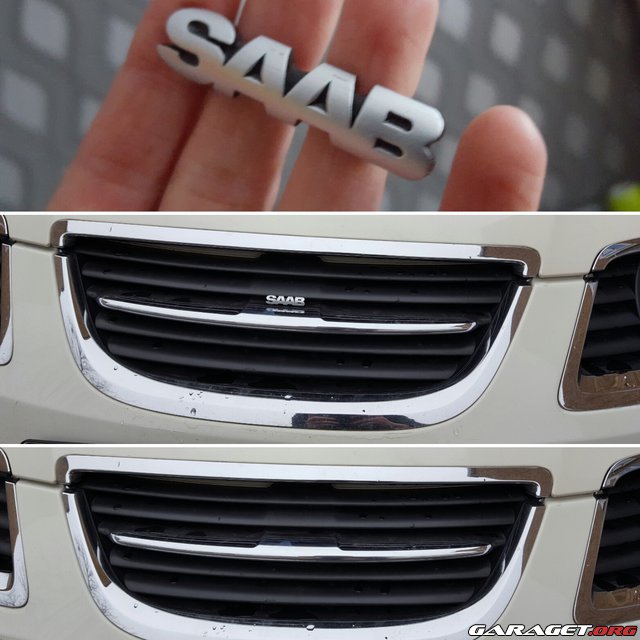

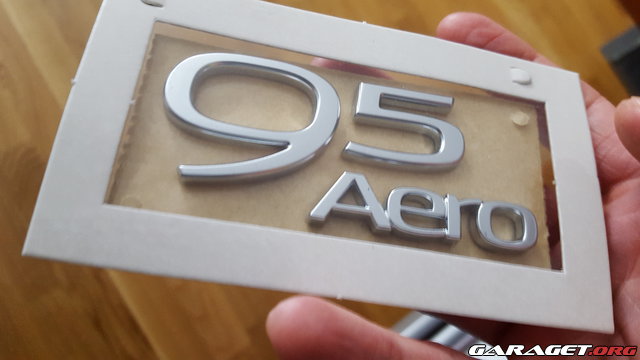

Emblem eller helt cleant?
Okej nu får ni chans att opponera er, lägger ut denna även i STCS forum på facebook som poll så ni som är medlemmar där kan ju rösta.
Kom över tre sådana emblem enligt min bild här nedan, ska jag lägga på en sådan på bakluckan samt de två "Aero" på respektive framskärm eller ska jag hålla det cleant utan emblem?
