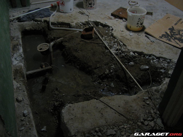

Huset saknar dränering helt förutom ett liten hål i golvet inomhus där som satt ner en pump (rum 1 i mitt första inlägg). Å så här vackert var det lilla hålet innan jag börja med allt..
https://www1.garaget.org/gallery/images/26/25883/25883-515d6d51f6bf6ee08d31faba6b3b7951.jpg
Pumpen håller vattnet borta ifrån källaren, annars blir det en liten simbassäng där.
Planen är att lägga ner dräneringsrör och ta bort pumpen samt gjuta igen hålet. Jag får fixa utvändig dränering vid ett senare tillfälle.

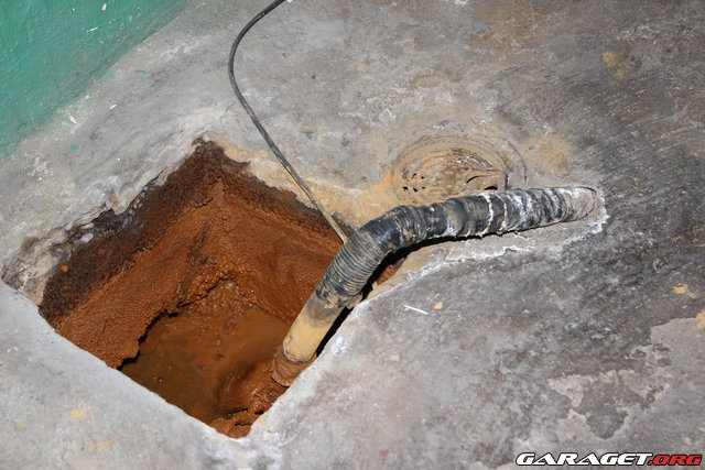

Jag tror faktiskt att huset saknar dränering på utsidan, hur kan det annars fyllas på med så mycket vatten på insidan? När vi köpte huset fanns det inga dokumentationer på att en dränering är gjord.
Så här ser det ut när pumpen ska just till att slå på.

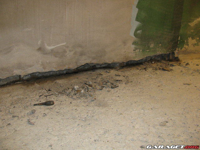

Jag var tvungen att bila bort den nedre delen av väggen på ett ställe, det tränger in fukt där så jag tänkte att jag tar bort de som var mjukt å dåligt och gjuter igen det. Lättbetongblocken ligger på något tjockt svart papper som verkar vara orsaken till varför fukten leds in...

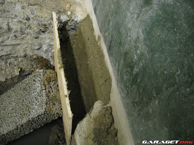

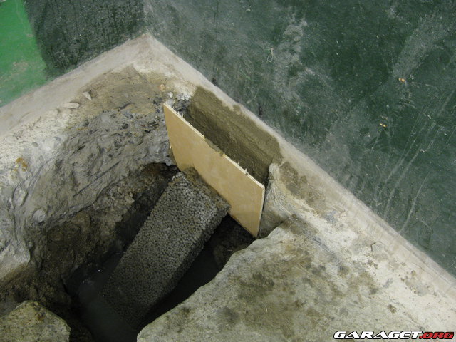

Nytt äventyr idag, testar att gjuta för första gången.
Jag bilade upp för mycket och råka blotta några armeringsjärn jag vill gjuta in igen.
Jag började med att söra in en skiva underifrån, sätta primer på den gamla betongen och sen föra dit ny betong och avsluta med att sätta din en skiva som håller det hela på plats. Jag hade lite för lite betong men i detta fall gör de inte så mycket.

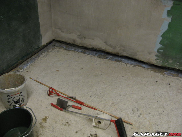

Tagit bort gammal mjuk fuktig betong och ska fylla på med ny betong men innan det måste man prima som jag gjort på bilden.

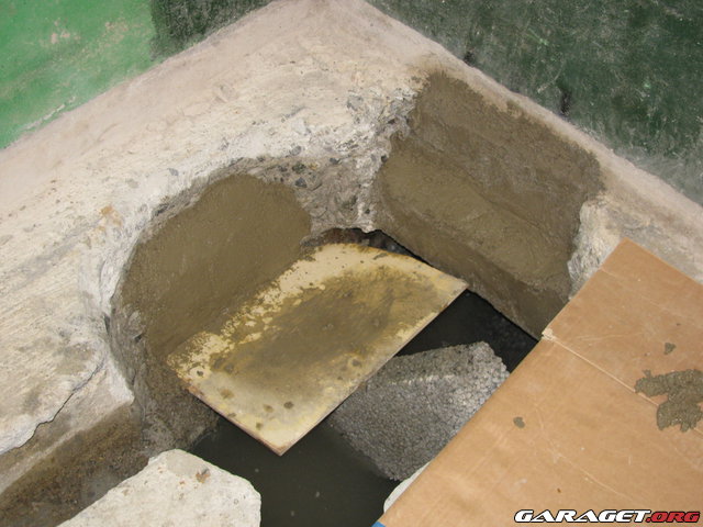

Idag blev det att gjuta igen den andra väggen. Det tog dryga 7-8 timmar innan betongen börja hårdna till sig så pass mycket att man kunde få ett bra resultat genom att putsa till den.
Några små saker jag lärt mig.
1. Ha tålamod smile Vänta med att pusta till betongen ända tills den är så pass hård att den inte flyter omkring.
2. Betong härdar vääääldigt långsamt.
3. När man blandar betong i hink, börja med vattnet först och tillsätt betongen stegvis, som när man gör potatismos. Om man gör tvärt om (som jag idiotiskt nog först gjorde) så blir det som en stor sten i botten som är väldigt svårt att bryta isär.
4. Använd inte borrmaskin att blanda med smile Köp en betongblandare på Jula för 500kr, klart värt det.

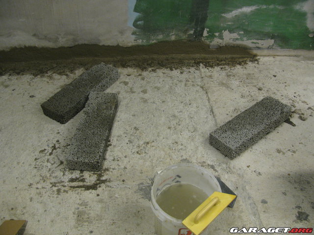

Slängde in betong så mycket det gick och tröck upp plankor mot väggen för att förhindra att det inte rann ut. För att hålla plankorna på plats köpte jag 8kg lättbetongblock och förde dem mot plankorna. Jag tänkte att blocken kommer jag ah nytta av i framtiden, man behöver alltid tunga föremål för att hålla fast allt möjligt. När betongen var så pass hård att men kunde börja putsa den så tog jag bort plankorna och putsade betongen.
Sjukt nöjd med min första gjutning.

Hade glömt bort att det var ett till armeringsjärn som var blottat. Blandade ihop lite betong och kleta på, gick snabbt nu när man visste hur de funka smile Bokstavligt talat inte svårare än att blanda potatismos.
