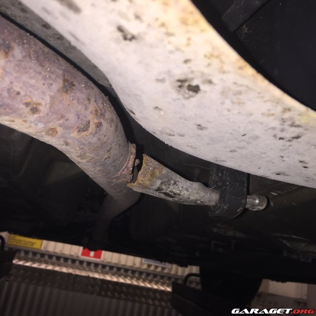

Hej!
Som ni ser på bifogad bild så har själva upphängningsdelen på avgasröret gått av. Måste jag köpa nytt avgasrör eller går det att fixa på annat vis? Blev anmärkning på besiktningen på detta så det måste fixas. Det är en Peugeot 206 från 2003.
Tack för hjälp!
https://www1.garaget.org/gallery/images/214/213861/213861-73f5eb3d87178e00b5d37a78e5eab9ea.jpg
68 Inlägg
22 februari 2016
Har du tur är det tillräckligt friskt så att du kan svetsa fast upphägningen mot röret igen
3 181 Inlägg
22 februari 2016
Eller tillverka en egen av en avgas klämma. .men svetsa är alltid bäst
Jag ska hjälpa dig..med det lilla jag kan..
4 917 Inlägg
22 februari 2016
Eller som jag tänker göra, ett metallband som är förzinkat , lägga det runt avgasröret och till en mutter i botten med en gummiavlastning emellan.
Jag frågade nämligen på besiktningen om man fick göra så, och det var ok!
