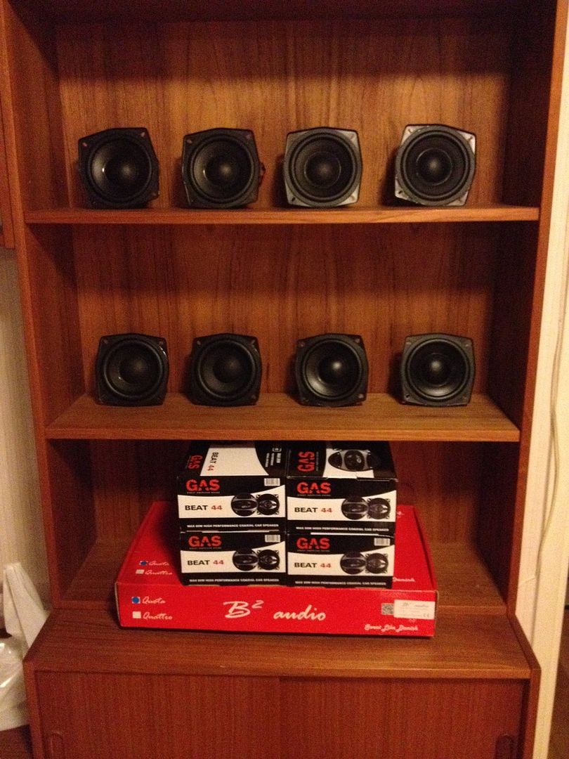

Planerna för ljudet i år är 8-10st Volvo V40 basar, det är både jag och Mikael Fälth som bygger detta i år. Fälth är han som byggde förra lådan med 3st i Passaten som spelade 128.9db förra året.
I år ska vi pressa dessa till MAX och se vad vi kan få ut. Så igår gav jag mig iväg på jakt efter fler basar och fick tag på 5st! smile
1 bas lämnades in på BRL i Örebro för mätning av parametrar, och resterande 4 hängde med mig hem för en grundlig rengöring smile

Detta firades med att åka och köpa en hög med Gas beat 4" som ska plastas in i varje dörr, och även skuffluckan.
Bilen är en demobil för mitt företag, så det fokuseras inte på att låta bäst och vackrast, men bra och inom rimlig budget.
http://i1095.photobucket.com/albums/i463/haschman/Bilstereoforum%20projekt/Volvo%20S40%20V2/F2616553-139E-4462-8CB7-2D013FCBBD2A.jpg
Inhandlades även ett begagnat B2 Quota som ska driva baslådan, för tillfället håller jag på och provar lite olika dekorfolie på det och ser vad jag gillar bäst. Steget hade ett par skador i sig och ser inte så vackert ut även efter en grundlig rengöring.

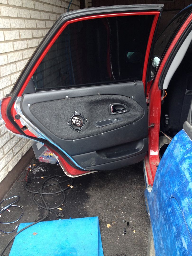

Spraylimmet jag använde släppte från dörrsidorna och dörrarna gjordes om och nu användes smältlim och häftpistol.
Blev väldigt mycket bättre resultat och formerna och utseendet var mycket enklare att efterlikna nu roll
Behöver införskaffa mig en elektrisk häftpistol innan dom 2 resterande dörrarna görs om, det var vääääldigt tungt att skjuta för hand med min dåliga pistol.
http://i1095.photobucket.com/albums/i463/haschman/Bilstereoforum%20projekt/Volvo%20S40%20V2/027E9836-9C50-415F-8293-B77663D30F13.jpg
http://i1095.photobucket.com/albums/i463/haschman/Bilstereoforum%20projekt/Volvo%20S40%20V2/3ABBADF6-D90E-49D5-A7A2-5E9F7BEAC8B9.jpg
http://i1095.photobucket.com/albums/i463/haschman/Bilstereoforum%20projekt/Volvo%20S40%20V2/117BDD3B-4939-412C-ABA5-3087C7C97760.jpg
http://i1095.photobucket.com/albums/i463/haschman/Bilstereoforum%20projekt/Volvo%20S40%20V2/10A4F329-AD80-4573-B507-A2AB588EC570.jpg
http://i1095.photobucket.com/albums/i463/haschman/Bilstereoforum%20projekt/Volvo%20S40%20V2/23687898-4181-402A-8FFE-B7717A47E140.jpg
Blev inhandlat en spik/klammer pistol från biltema, som dessvärre inte fungerade. Även slipmaskinen var totalt värdelös och hjälpte absolut ingenting.
Ny Rapid klammerpistol köptes på jula istället, den hjälpte mycket men kom inte åt lika bra som vanliga häftpistolen så dom fick kombineras lite.
Men båda sidorna gick bra mycket lättare och fortare att göra, har även fått till väldigt simpla och lättarbetade former. Detta märktes väldigt tydligt när jag klippte ut glasfiber bitarna då ena sidans bitar passade den andra sidan perfekt! roll

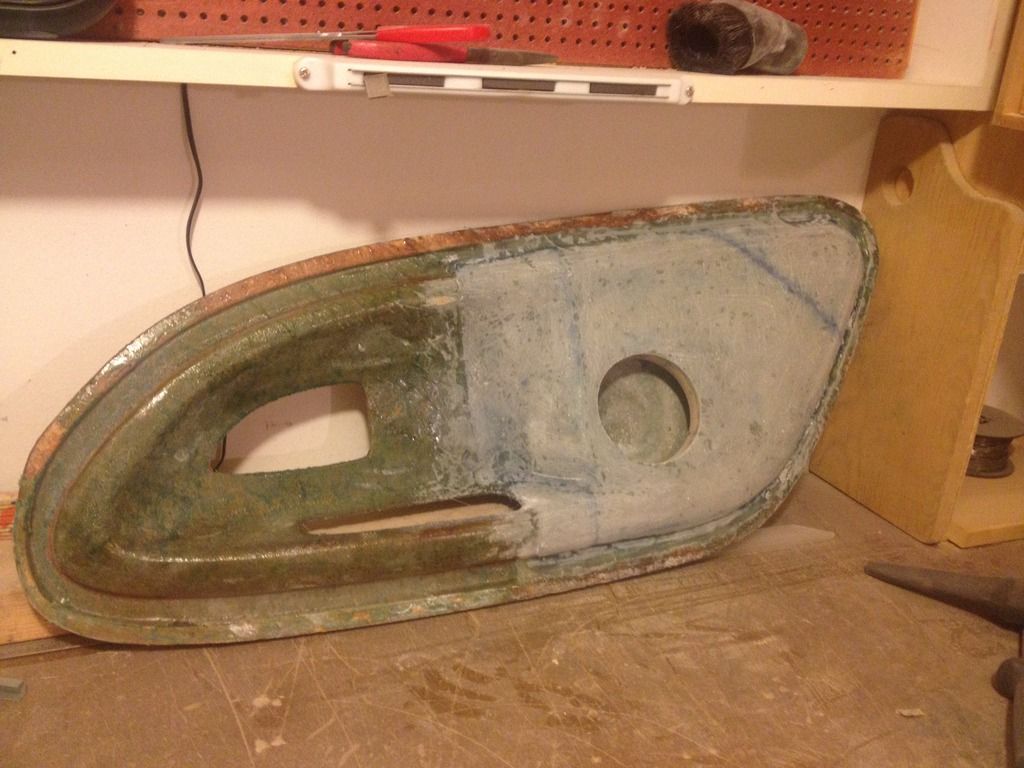

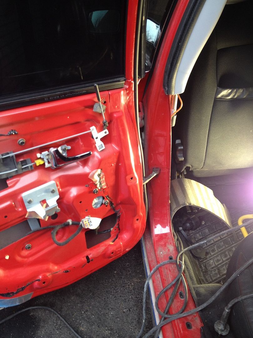

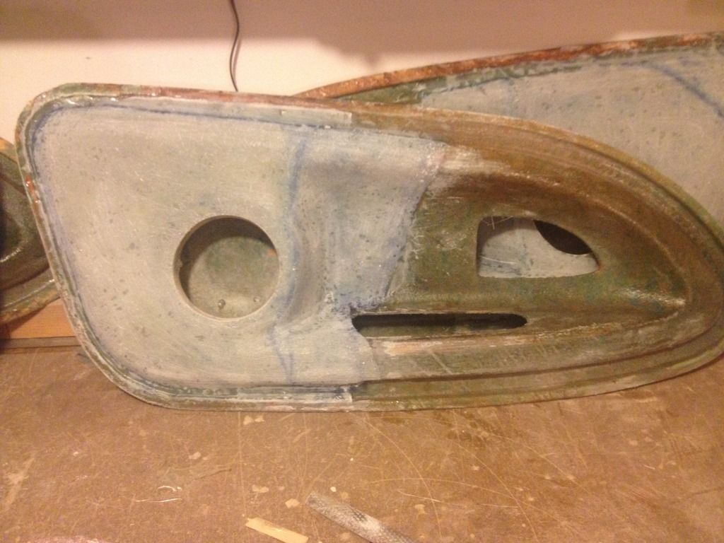

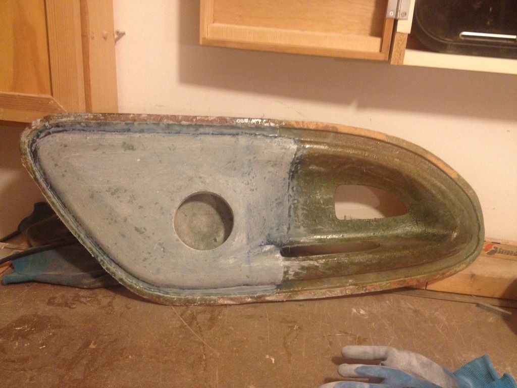

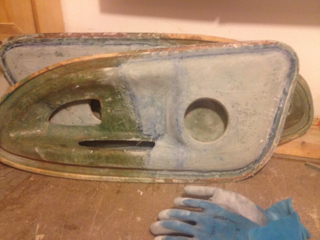

På Volvo S40s framdörrar så finns det en detalj längst ner på dörrsidan som också är i tyg, denna behöver också bytas ut för att matcha det andra tyget jag klätt med.
När jag började få bort mer och mer började jag fundera om jag inte skulle göra som jag gjort med min förra bil, klätt in en logga eller text genom att göra dessa i masonit och limma fast först.
Jo, så kommer det att bli, men troligtvis i spån eller OSB istället då jag tyckte att förra gången jag gjorde detta i masonit så blev det lite för lågt material så det syntes inte så bra.
Men vi provar detta får vi se, jag har ingen handöverfräs så det beror lite på hur bra jag kan såga med sticksåg också.
Lite bilder iallafall smile Satt och skrapade med kniv för hand, tills att jag kom på att jag har ju precis köpt ett multiverktyg på jula... (Då gick det fort!!)

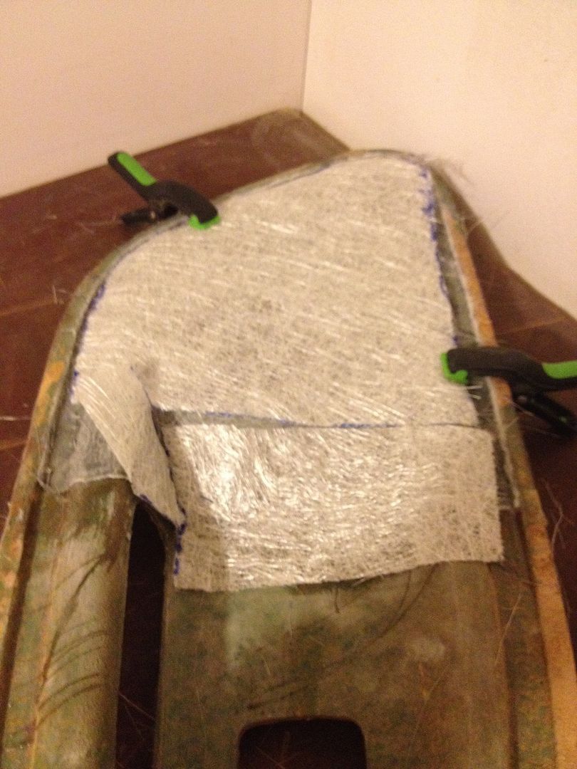

Hej igen! Varit lite slappt med updates och även slappt på att faktiskt jobba med bilen, behövt en liten paus pga dålig axel..
Men nu är det igång igen, när jag hade skrapat bort skinnet från nedre delen av dörrsidan så tyckte jag att det skulle bli rätt tråkigt och bara klä delen i samma tyg som övre delen.
Jag ritade då upp lite linjer osv på datorn som jag skrev ut på klisterpapper och kunde sätta där jag vill ha hål för dessa utsågade.
Tanken är att sätta en masonitskiva på baksidan och antingen mina kortare LED diodslingor i hålen, eller höja masonitskivan lite och sätta längre slingor runtom skivan och på så sätt lysa upp hålen.
Jag har inte bestämt mig än, jag ska kolla vad som blir bäst idag (Y).

Lång historia kort. Jag äger en Volvo S40, fas2 och har tydligen byggt i dörrsidor som är Volvo S40, fas1.5...
Men vafan, hade på känn hela tiden att det har gått för lätt! Men bakre dörrarna går ändå, främre dörrarna är ett annat problem, som jag inte orkat tagit tag i ännu...
Gick på att montera in dörrsidorna istället.

Lite bilder på 4st lågnivå jag drog genom mittkonsolen, över baksätet till förarsidan och sen bak till skuffen genom ett hål jag hittade bakom den sista baksätesdelen som blir kvar.
http://i1095.photobucket.com/albums/i463/haschman/Bilstereoforum%20projekt/Volvo%20S40%20V2/111BF0DC-3281-45EA-A3DF-A10A879FFD16.jpg
Trångt jävla ställe Volvo har valt att sätta sista bulten för att få ur framsätena!!

Drog iväg imorse till returbilen då jag tydligen hade missat att det kommit 3st Volvo V40, och jodå jag hittade allt 3st basar till lol
Jag har en känsla av att dom kommer gå åt under tävlingar så nu har jag 2st extra i reserv ifall någon skulle behöva bytas ut.
